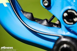

  • Beidseitig in die Kettenstreben integrierte Protektoren schützen vor Stein- und Kettenschlag
  • Ein modifiziertes Steckachsausfallende sorgt für sichere Positionierung und beschleunigt den Radwechsel
