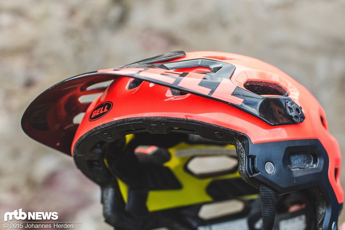

Form & Schalenaufbau

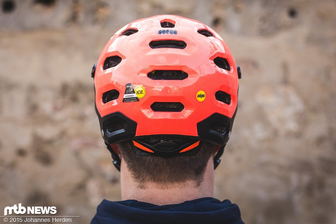

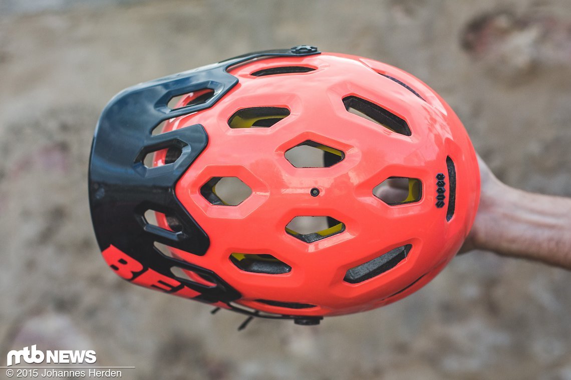

Wenig geändert hat sich die Form der charakteristischen Lüftungslöcher: Diese sind weiterhin mehreckig und erinnern an Bienenwaben, sind aber „nur“ noch 23 Stück an der Zahl – die zwei fehlenden Lüftungslöcher wurden durch Einsätze für den optionalen Kinnschutz ersetzt. Weiterhin ist der Super 2 wie schon der Vorgänger schön tief in den Nacken gezogen, auch an der Kombination EPS-Schaum/Inmold-Schale hat sich nichts verändert. Ebenfalls gleich bleiben die weit außenliegenden Kinngurte, die mit einer Steckschnalle verbunden werden, auch die „Overbrow“-Ventilation ist wieder dabei.
Verarbeitung
Hier gibt es, wie beim Vorgänger, nichts zu meckern – im Gegenteil: Der Super 2 wirkt in seiner Aufmachung mit leuchtender Farbgebung und glänzendem Klarlack noch wertiger. Die Übergänge sind absolut passgenau, nirgendwo finden sich unschöne Spuren schlechter Verschweißung mit dem Polstermaterial. Der Drehknopf zur Kopfumfangsverstellung hat sich in der Form leicht geändert und auch die Kamera-Halterung, bei der die Kamera bei einem harten Schlag automatisch wegbrechen soll („Integrated Breakaway Camera Mount“) wird nun anders montiert.

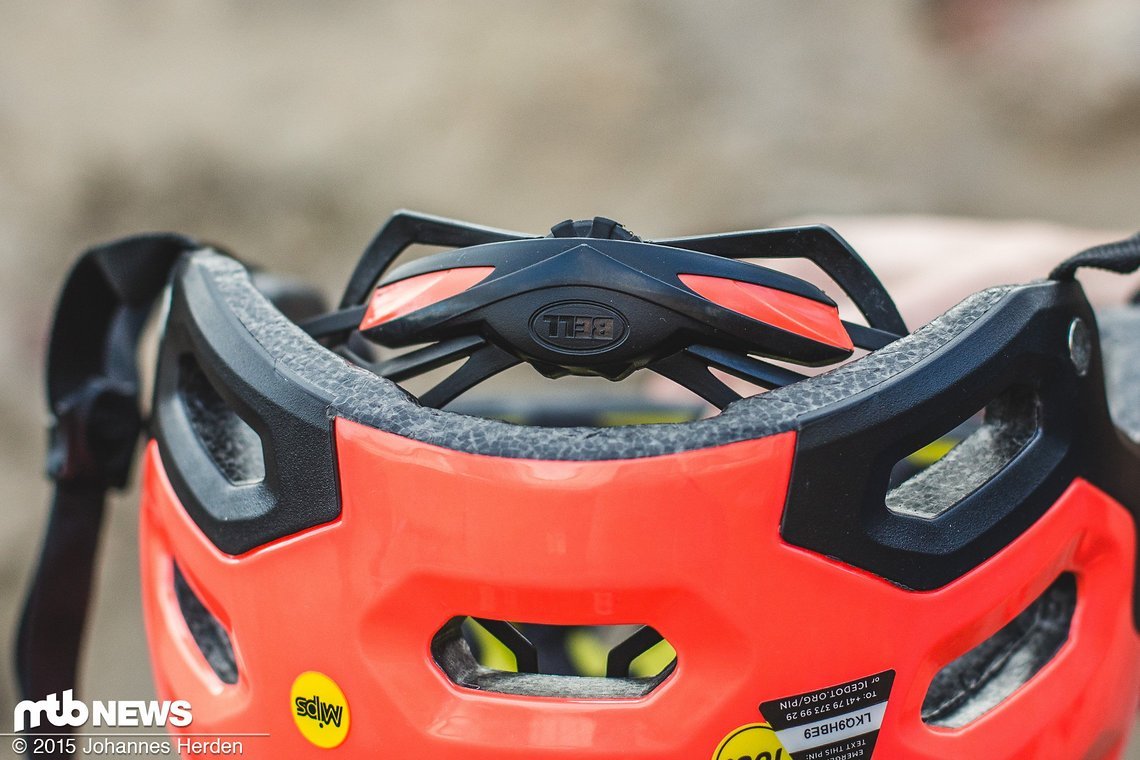

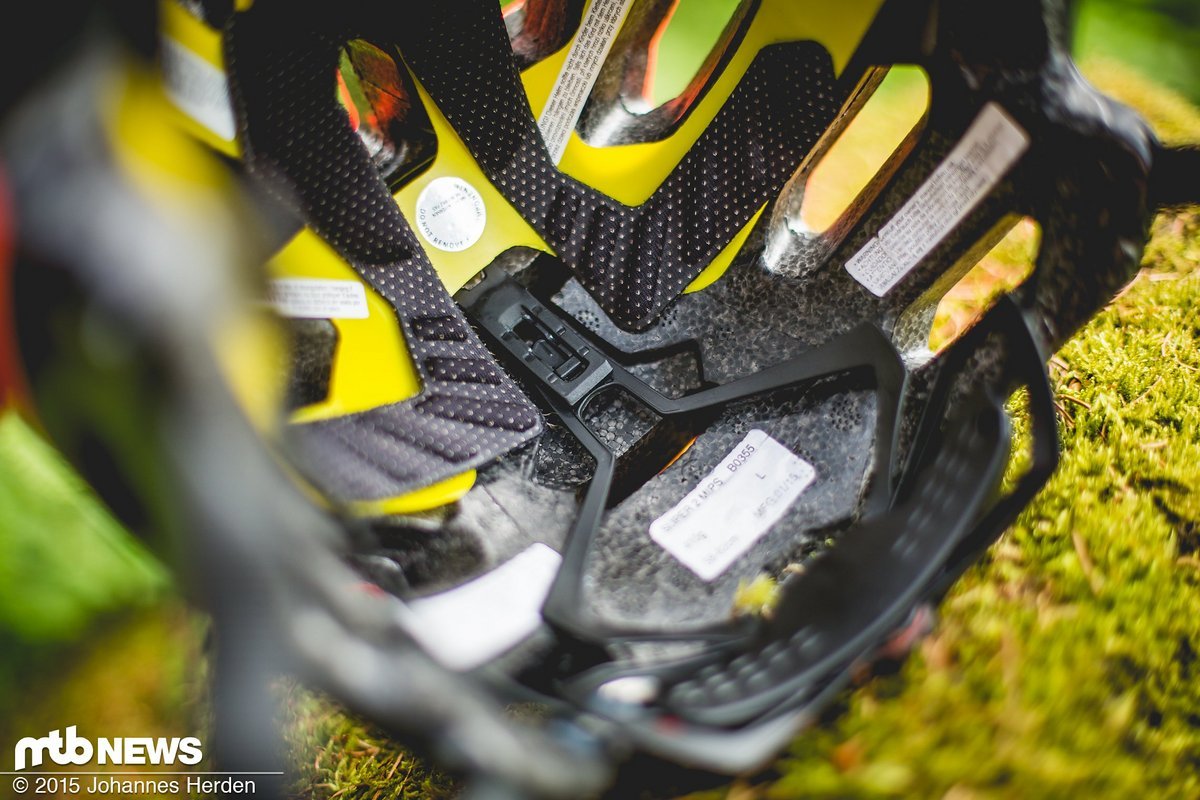

Verstellung
Der Bell Super wird in drei Größen angeboten:
- S = 52-56 cm
- M = 55-59 cm
- L = 59-62 cm

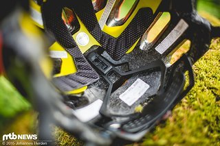

Der Bell Super 2 basiert auf einem EPS-Schaum mit dicker Inmould-Schale und tief in den Nacken gezogener Rückseite. Bereits in der Vergangenheit sind wir einige Helme gefahren, die über das spezielle MIPS-Schutzsystem verfügen. Das zumeist quietschgelbe System soll im Falle eines Sturzes auf den Kopf den übertragenen Rotationsmomenten die Spitzen nehmen und so einen wesentlichen Beitrag zur Unfallsicherheit leisten. Der Vorgänger des Bell Super 2 bot noch keine Option mit MIPS an – der Bell Super 2 kommt nun in beiden Versionen: einmal in der von uns getesteten Variante mit MIPS, alternativ ohne das System. Der Preisunterschied beträgt rund 30 €.

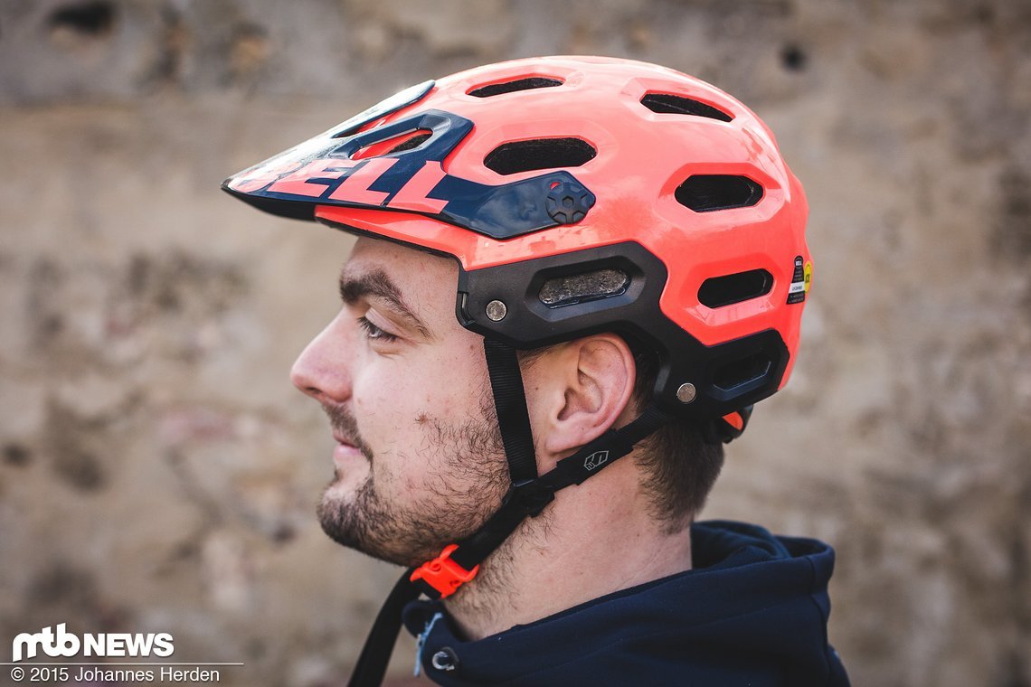

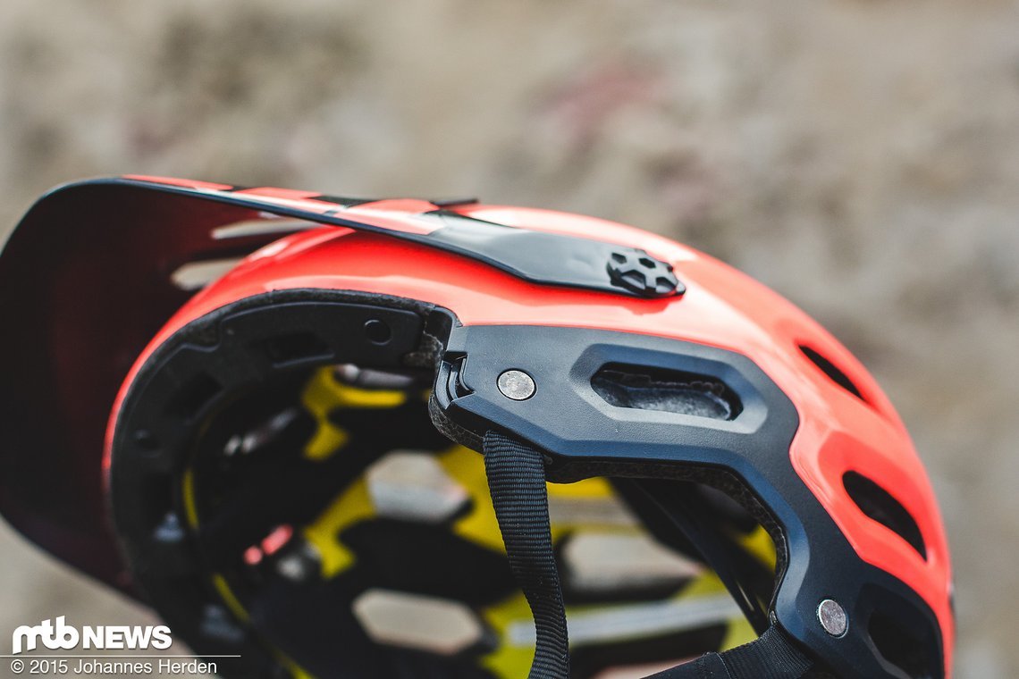

Montage von Helmlampen und -kameras
Der Knackpunkt im vergangenen Jahr: Der Bell Super verfügte über ein eigenes Kamera-Haltersystem mit GoPro-Aufnahme, die optional in einen der Belüftungseinlässe befestigt werden konnte – wir waren aufgrund der geringen Standfestigkeit nicht wirklich zufrieden, wir bekamen den Halter schlichtweg nicht wackelfrei. Bei Helmlampen kein großes Problem, bei Kameras schon eher. Wurde es dieses Jahr besser gemacht? Ein klares Jein.
In Verbindung mit einem kleinen Loch auf der Helmoberseite wird der aktualisierte Adapter obendrauf mit Klett befestigt. Ein an der Unterseite des Adapters befindlicher Pin, der im Loch im Helm fixiert wird, soll eine wackelfreie Konstruktion sicherstellen. Zufriedenstellen konnte uns diese Variante allerdings ebenfalls nicht vollständig, denn wackelfrei bekamen wir auch diesen Adapter nicht vollständig montiert. Bleibt der Griff zum Klebepad, das vor dem Loch gerade noch einigermaßen Platz findet. Kein Problem gibt es bei der Montage von Bike-Leuchten, durch die Vielzahl an Belüftungseinlässen gibt es hier genug Befestigungsvarianten.
Gut allerdings am neuen Adapter: Aus Sicherheitsgründen gibt der Adapter bei einem harten Schlag nach und die GoPro verabschiedet sich vom Helm, ohne den Fahrer im Fall der Fälle beim Einschlag zu verletzen.

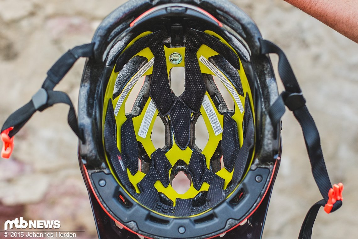

Passform / Sitz / Tragekomfort

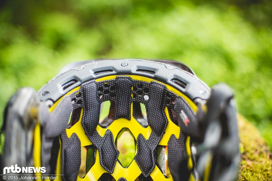

Liegt es am MIPS-System, hat sich vielleicht etwas an den Polstern geändert? Fakt ist: Der Bell Super 2 konnte bezüglich Komfort und Sitz nochmal zulegen und gehört definitiv zu den bequemsten Helmen am Markt. Die Polster sind weiterhin dünn, aber optimal platziert und wo man auch von außen drückt – nirgendwo ist der Bell ungemütlich. Von der Passform hat sich nicht allzuviel geändert: Mit meinem Kopfumfang von 63 cm passt die offiziell bis Größe 62 cm zugelassene Größe L optimal und hat zudem noch viel Verstellspielraum für kleinere wie auch sogar noch für größere Köpfe. Seitlich wackelt der Helm mit geöffneter Kopfumfangsverstellung minimal – bei meinem langen, schmalen Kopf aber Standard bei Helmen jeden Modells.
