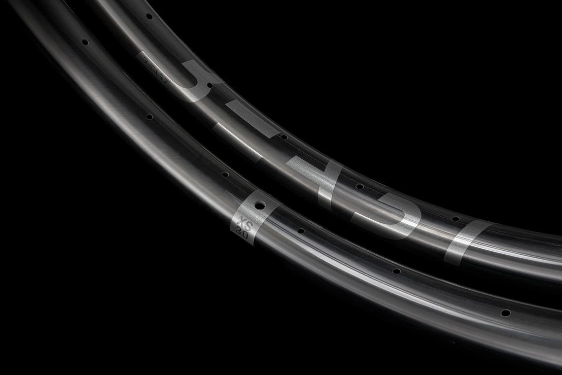

Beast Components XS30 Felgen: Infos und Preise
Mit der Beast Components XS30 bringen die Dresdner ihre neueste Felgenkreation auf den Markt, die nur 315 g in 29″ auf die Waage bringt. Aus Carbon gefertigt, soll die Felge durch einen speziellen und sehr dünnen Lagenaufbau nicht nur eine hohe Steifigkeit, sondern auch einen angenehmen Fahrkomfort bieten. Auch eine Version in 27,5″ soll auf den Markt kommen – aufgrund der geringen Nachfrage nach dieser Laufradgröße im XC-Bereich ist die Fertigung allerdings noch nicht angelaufen.
  • Carbon-Felge für XC, handgefertigt, hergestellt in Deutschland
  • Laufradgröße 29″, 27,5″ (geplant, aber noch nicht erhältlich)
  • Maulweite 30 mm
  • Gewicht 315 g (Herstellerangabe, 29″ mit DT Swiss 240, Toleranz 5 %)
  • Maximales Systemgewicht 115 kg

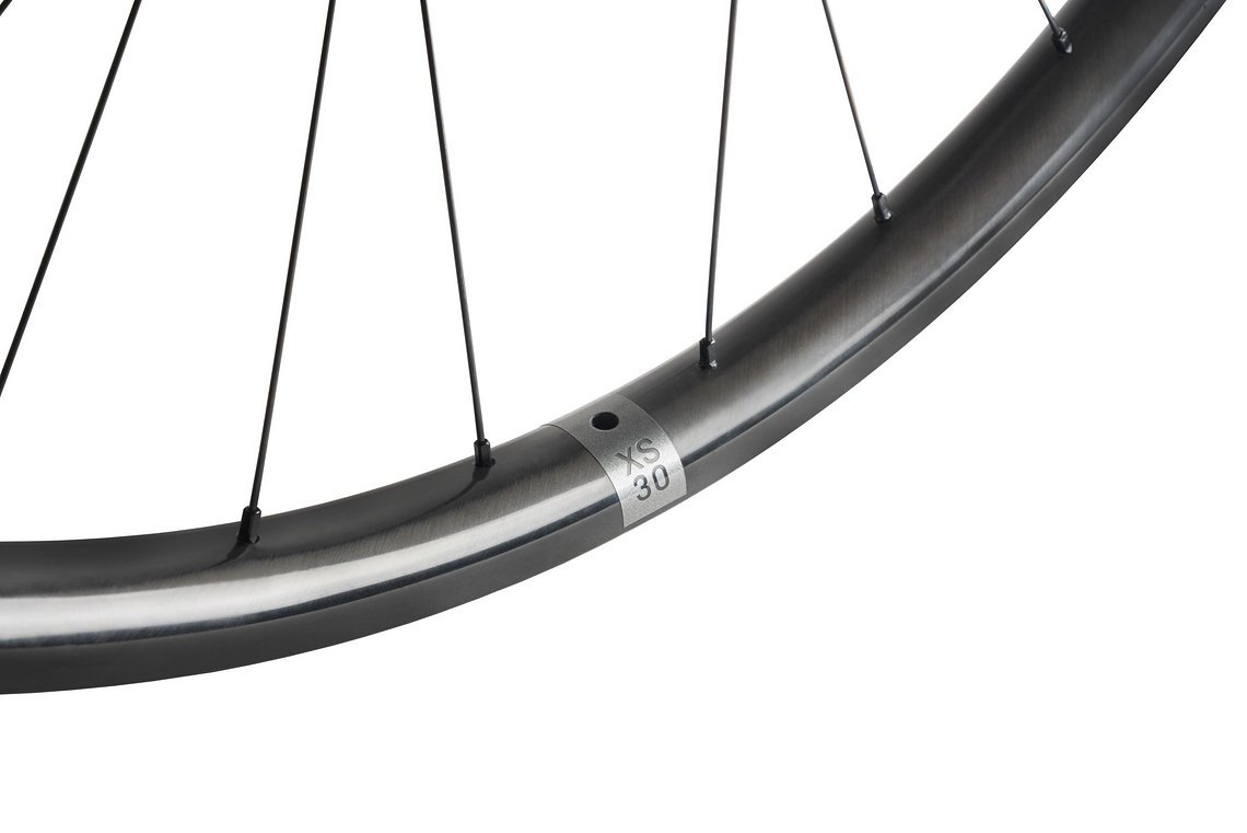

Maulweite 30 mm

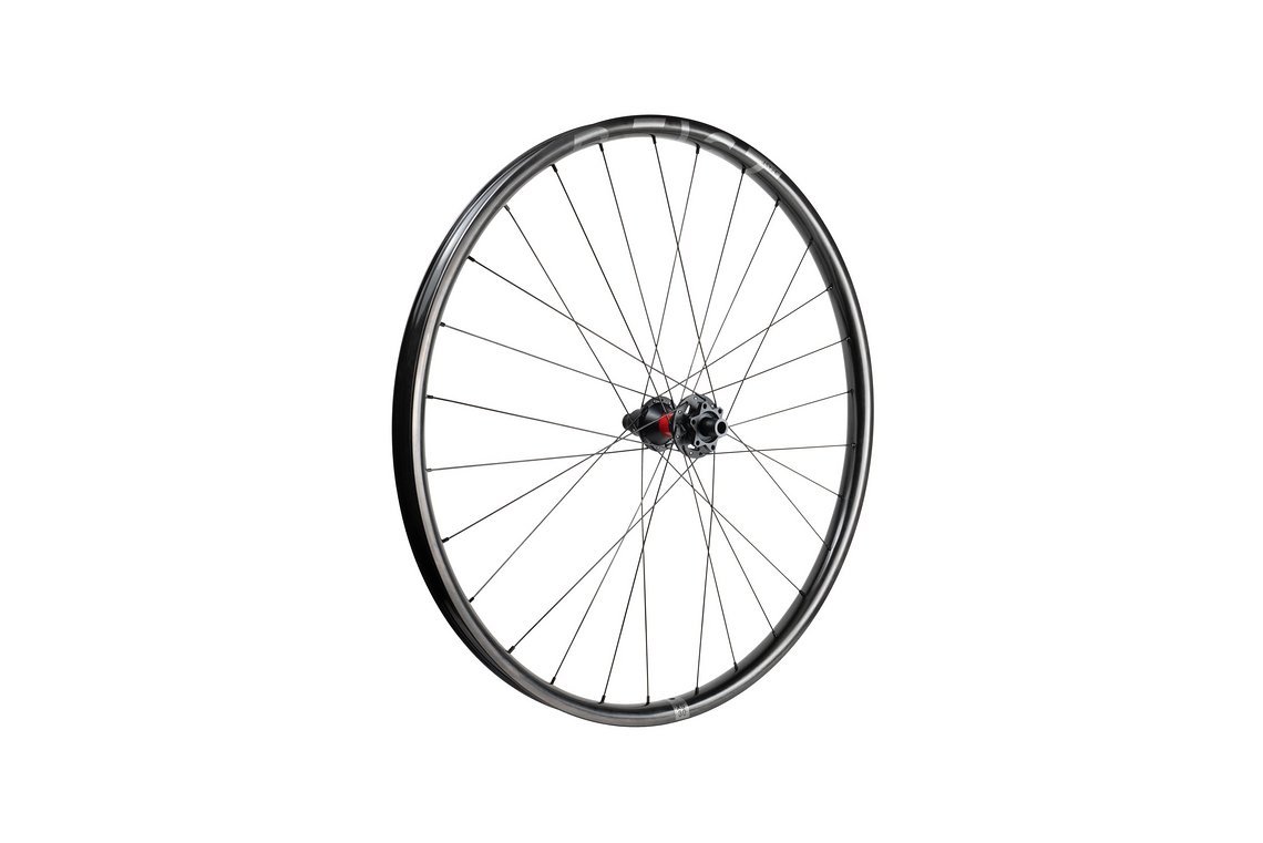

XS30 LRS HR Seite

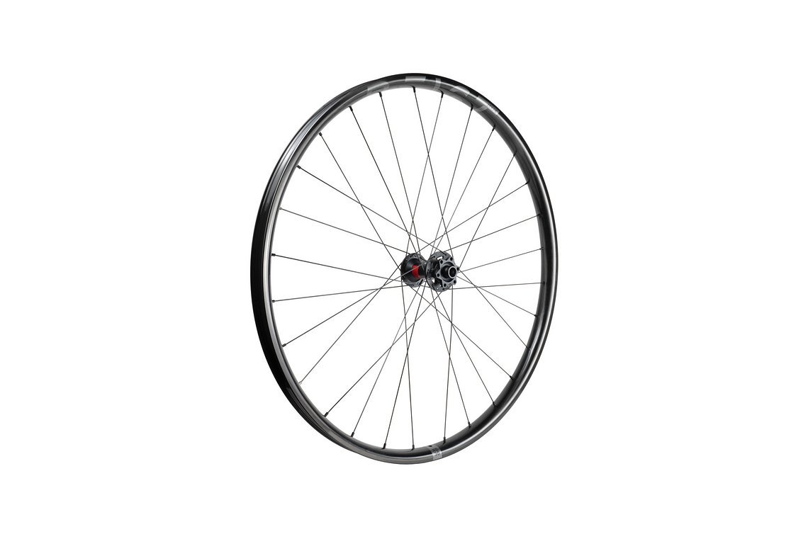

XS30 LRS VR Seite

Maulweite 30 mm
# Maulweite 30 mm - durch die breiten Felgen lassen sich auch entsprechend breite Mäntel nutzen. Beast Components empfiehlt eine Reifenbreite von 2,35" bis 2,5" für die neuen Felgen.

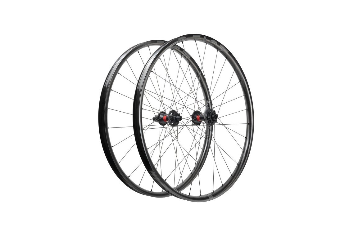

Beast Components XS30-Laufradsatz: Infos und Preise
Der Beast Components XC30-Laufradsatz baut auf den neuen XS30-Felgen auf: In 29″ erhältlich, werden die Laufrad-Neuheiten mit DT Swiss 350 oder DT Swiss 240 Naben angeboten. Bei einer Maulweite von 30 mm können zudem breite Reifen aufgezogen werden – Beast Components empfiehlt eine Reifenbreite von 2,35″ bis 2,5″. Der komplette Laufradsatz soll mit den DT Swiss 240 Naben 1350 g wiegen – mit einer maximalen Toleranz von 5 %.
  • Carbon-Laufradsatz für Cross Country
  • Achsmaße 15 x 110 mm (VR) / 12 x 148 mm (HR)
  • Naben wahlweise DT Swiss 240 oder 350
  • Freilaufkörper Shimano Standard, Shimano Micro Spline, SRAM XD
  • Felge Beast Components XS30
  • Maulweite 30 mm
  • Speichen Sapim CX-Ray, schwarz
  • Nippel Sapim, Aluminium, schwarz, extern
  • Gewicht ab 1.350 g (Herstellerangabe, 29″ mit DT Swiss 240, Toleranz 5 %)
  • Verfügbarkeit ab sofort
  • www.beast-components.de
  • Preis
    • 2.199,90 € (UVP) mit DT Swiss 240
    • 1.999,90 € (UVP) mit DT Swiss 350
Beast Components XS30 Laufradsatz
# Beast Components XS30 Laufradsatz - auch einen kompletten Laufradsatz gibt es. Dieser ist wahlweise mit DT Swiss 240 oder 350 Naben erhältlich und setzt zudem auf Sapim CX-Ray Speichen. 1.350 g in 29" soll er wiegen.

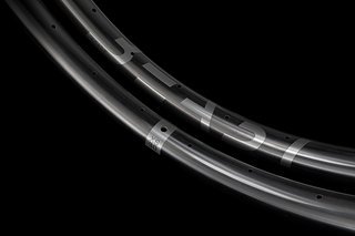

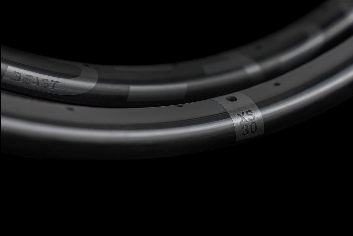

Durch einen differenzierten und sehr dünnen Lagenaufbau wurde das Material nur genau dort eingesetzt, wo es benötigt wurde. Zudem sollen die Felgen durch den Einsatz des Solid Edge-Designs (ein komplett umlaufendes Laminat im Felgenhorn) eine hohe Durchschlags-Resistenz erhalten.
Mit Solid Edge Design ausgestattet
# Mit Solid Edge Design ausgestattet - das komplett umlaufende Laminat soll eine hohe Durchschlagsresistenz zur Folge haben.
