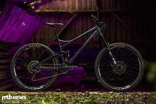

Banshee Titan im Test: Wer den Eindruck hatte, dass es etwas (zu) ruhig um die kleine kanadische Schmiede Banshee geworden ist, wurde im vergangenen Herbst eines Besseren belehrt. Nach langer Zeit ohne neue Räder ist neben dem runderneurten Rune auch ein 29er mit viel Federweg erschienen: Das Banshee Titan. Bereits der erste Blick offenbarte: Kritikpunkte der alten Modelle wurden ausgemerzt und Banshee ist sich in weiten Teilen treu geblieben. Kann das neue Banshee Titan auch auf dem Trail überzeugen? Wir haben es getestet!
Titelbild
Steckbrief: Banshee Titan
EinsatzbereichEnduro, Freeride
Federweg160-180 mm/155 mm
Laufradgröße29ʺ
RahmenmaterialAluminium
Gewicht (o. Pedale)16,1 kg
RahmengrößenM, L, XL
Websitewww.bansheebikes.com
Preis: ab 1.799 Euro

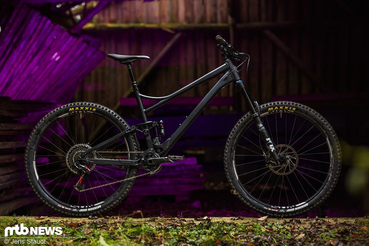

Trotz Federwegs-Freigabe zwischen 160 und 180 mm an der Front und 155 mm am Heck ordnet Banshee das Titan auf seiner eigenen Skala im Bereich All Mountain bis Enduro ein. Der Federweg ließe fast schon einen Freerider vermuten – dafür gibt es aber weiterhin das Darkside. Mit dem Banshee Titan soll man trotzdem die härtesten Enduro-Tage problemlos bewältigen können und auch mit „nur” 155 mm Federweg die Abfahrt dominieren. Weil man sich diese erst verdienen muss, soll das neue Bike der Kanadier aber auch ein hervorragender Kletterer sein.
Banshee sieht das Titan nicht als reines 29″-Modell. Auch Mullet-Aufbauten mit 29″-Vorderrad und 27,5″-Hinterrad gibt der Hersteller frei. Mit optional erhältlichen langen Ausfallenden besteht zudem die Möglichkeit, bis zu 2,8″ breite Reifen im Hinterbau unterzubringen. Vielfältig waren die Banshee-Modelle schon immer – was sie nicht hatten, war ein Flaschenhalter innerhalb des Hauptrahmens. Den gibt es jetzt endlich dank neuer KS2-Hinterbau-Anlenkung!

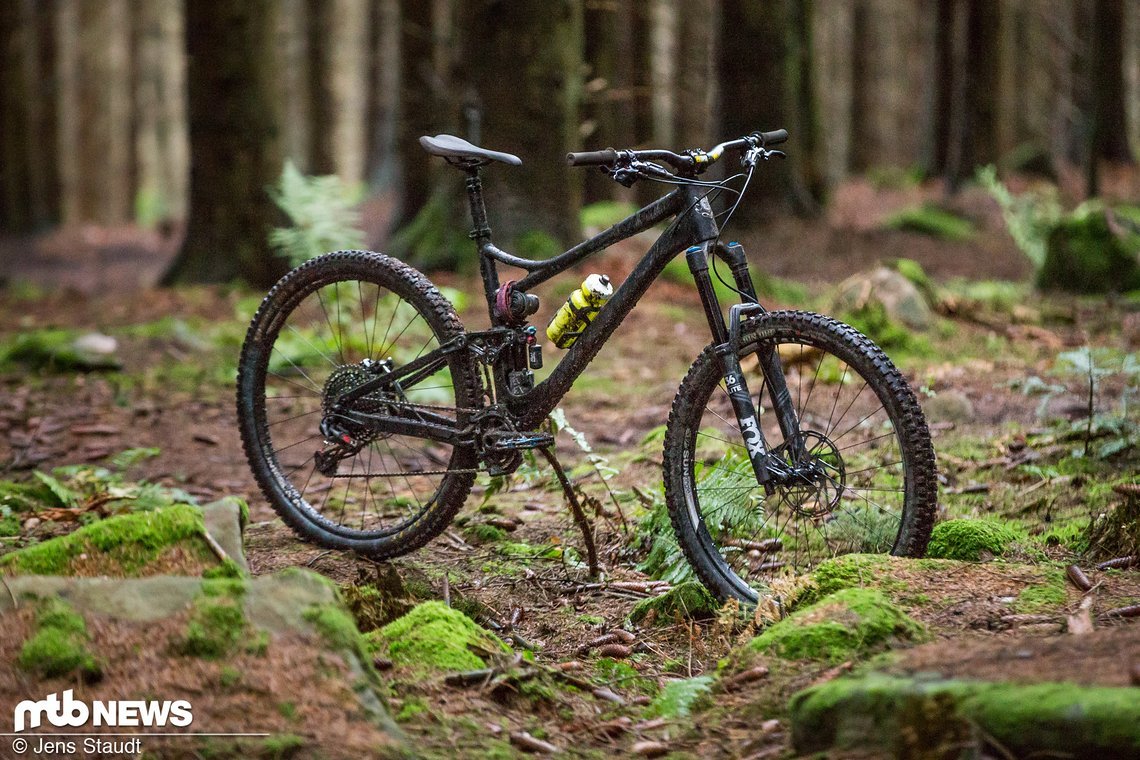

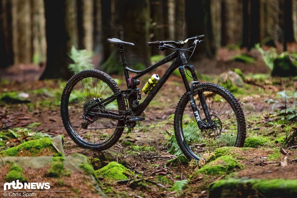

Kein Zahnarzt-Fahrrad: Das Banshee Titan ist für den Wald gebaut!
#1 Kein Zahnarzt-Fahrrad: Das Banshee Titan ist für den Wald gebaut! - Dafür wurde es mit 29"-Laufrädern und 155 mm Federweg am Heck ausgerüstet. An der Front darf man keine Doppelbrücke fahren, dafür aber Singlecrown-Gabeln bis zu 180 mm Federweg.

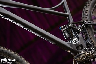

Banshee setzt weiterhin auf einen Alu-Rahmen mit aufwändig hydrogeformten Rohren
Herzstück der V3-Baureihe und des neuen Titan: der KS2-Link

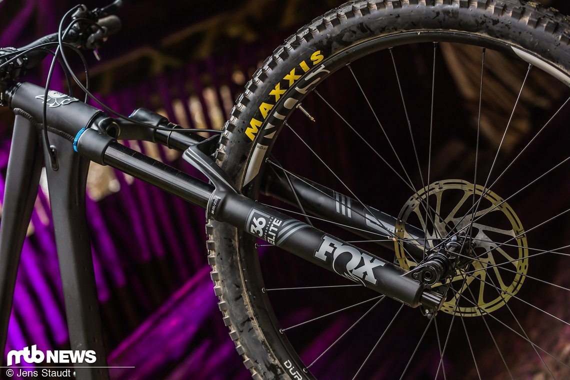

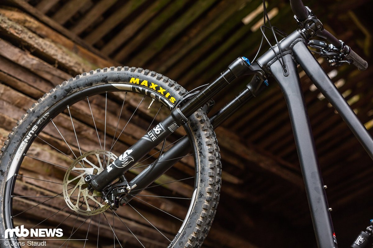

Unser Test-Aufbau ist beim Fahrwerk mit den beiden Fox-Optionen ausgerüstet. Antrieb, Sattelstütze und Bremsen kommen von SRAM. Beschleunigt wird durch eine X01 Eagle-Schaltgruppe, verzögert mit einer SRAM Guide RSC mit 200 mm-Scheibe vorne und 180 mm-Scheibe hinten. Laufräder und Reifen kommen aus unserem Testbestand: auf SunRinglés Düroc 35-Laufräder sind 2,5″ breite Maxxis Minion DHF-Reifen aufgezogen. Im weiteren Testverlauf wurde der Hinterreifen gegen einen DHR2 in 2,4″ Breite gewechselt.
  • Federgabel Fox 36 Float Performance Elite (170 mm)
  • Dämpfer Fox Float X2 Performance Elite (155 mm)

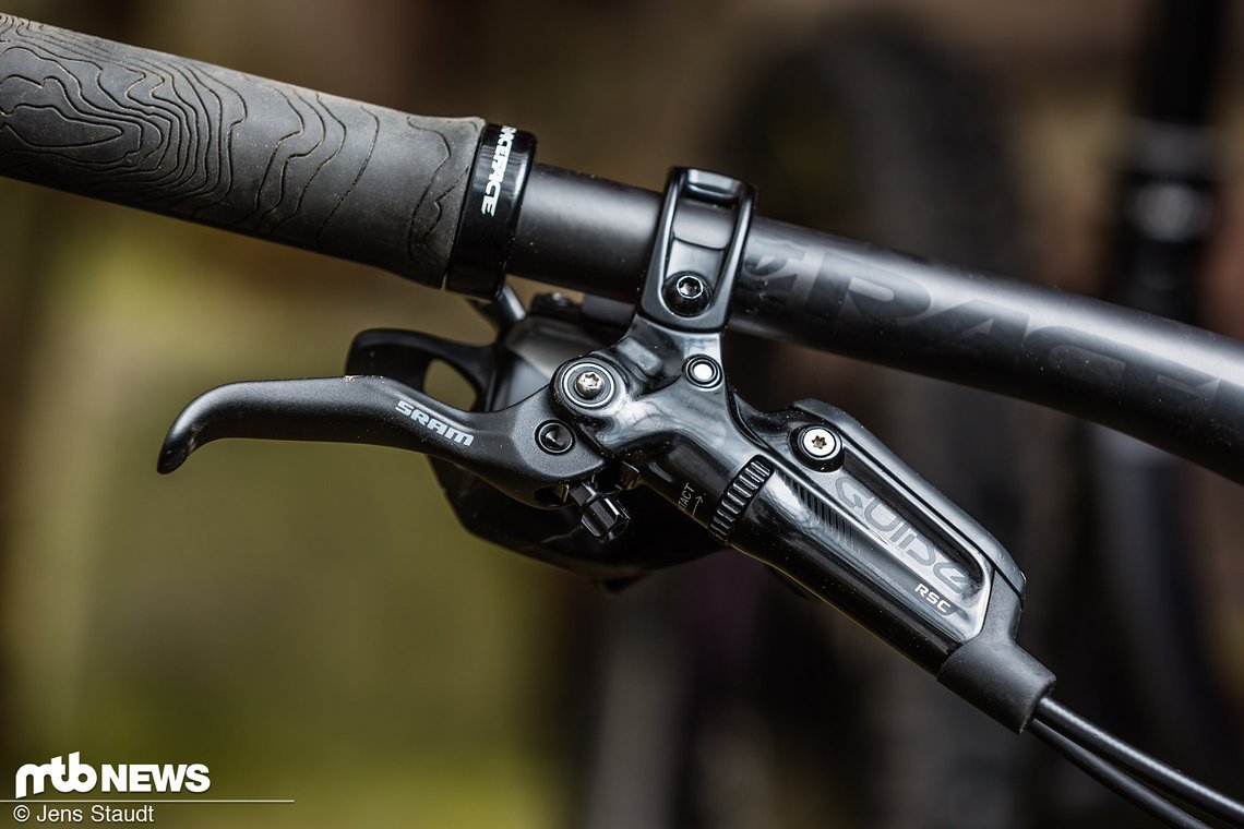

  • Bremsen SRAM Guide RSC

Auch am Heck gibt es Auswahl: Fox, MRP, EXT oder ohne Dämpfer
#4 Auch am Heck gibt es Auswahl: Fox, MRP, EXT oder ohne Dämpfer - Im Testrad steckt die Luftfeder-Option mit Plattform-Hebel für den Uphill.

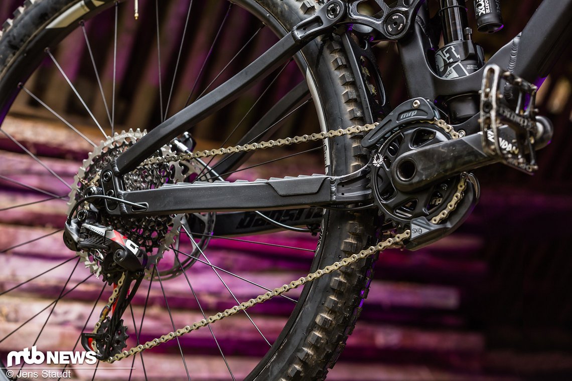

Antrieb und Bremsen kommen von SRAM
#5 Antrieb und Bremsen kommen von SRAM - 12 Gänge sollen das Titan nach oben bringen.
Die Guide RSC ist mit großen Scheiben ausgrüstet
#6 Die Guide RSC ist mit großen Scheiben ausgrüstet - Etwas unterdimensioniert wirkt sie an so einem potenten Rad aber doch.

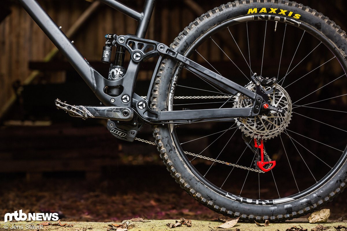

#8 Banshee setzt weiterhin auf einen Alu-Rahmen mit aufwändig hydrogeformten Rohren - Die Kanadier verbauen etwas teureres 7005 T6-Aluminium, das steifer und haltbarer sein soll als das oft verwendete 6061 T6.

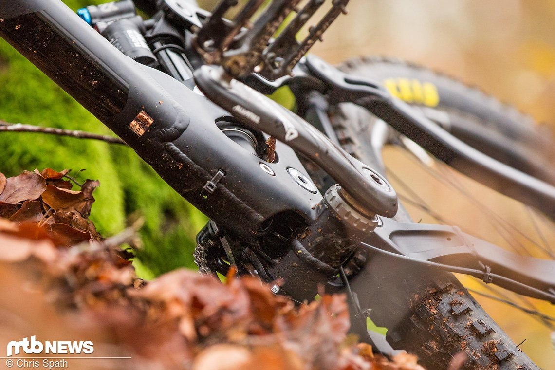

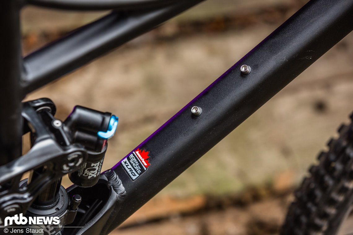

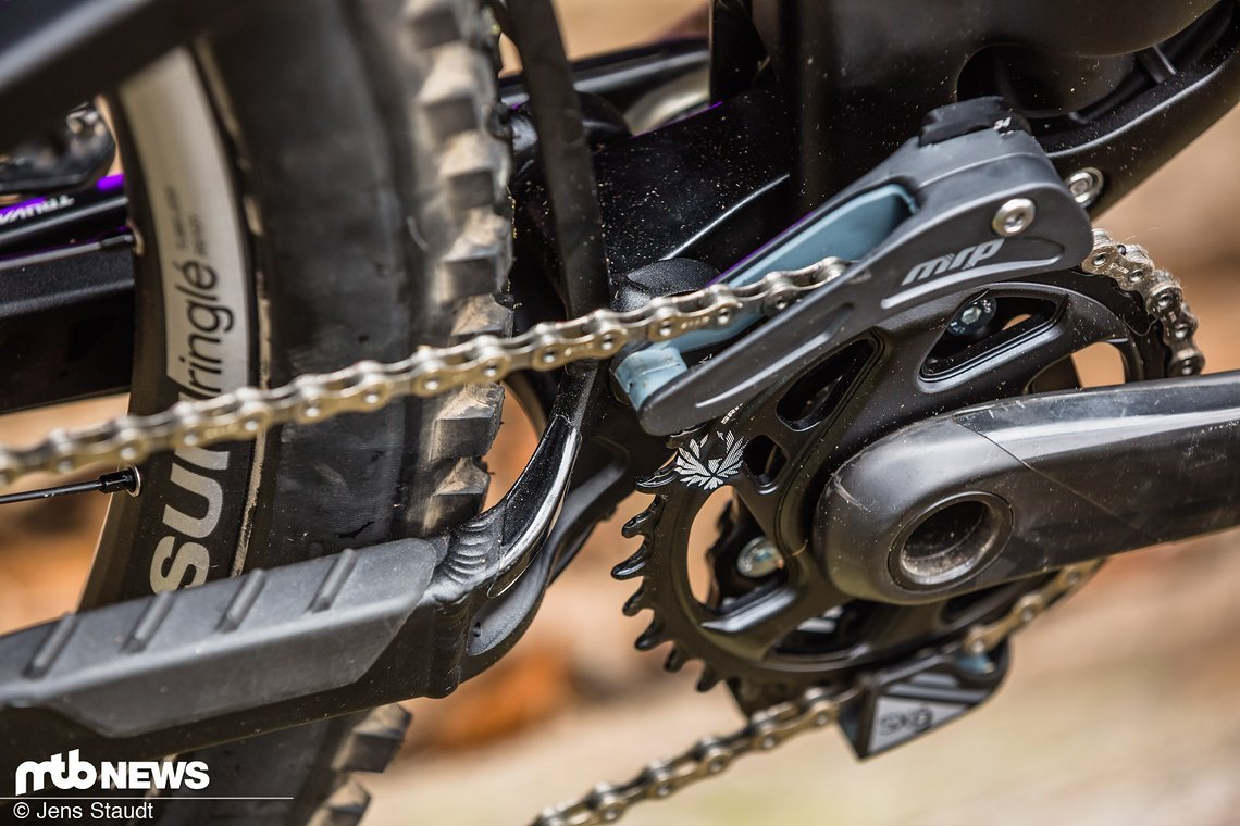

Neuer Kettenstreben-Schutz
#9 Neuer Kettenstreben-Schutz - Besonders lang ist der Schutz nicht ausgeführt, dafür ist noch eine Folie aufgeklebt, um Spuren von Kettenschlägen auf ein Minimum zu reduzieren.

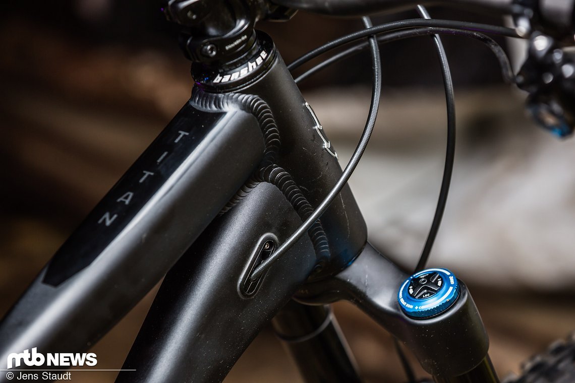

Jetzt mit innenverlegten Zügen
#10 Jetzt mit innenverlegten Zügen - An den älteren Modellen war nur die Leitung der Dropper Post im Rahmen verlegt, jetzt finden alle Leitungen den Weg ins Rahmeninnere.

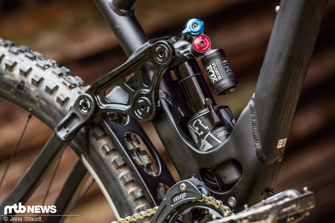

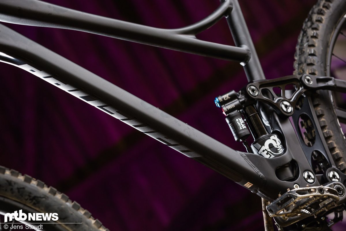

Im Vergleich zum bisherigen KS-Link soll der neue Hinterbau natürlich noch besser funktionieren. Weniger Reibung und ein sehr hohes Übersetzungsverhältnis zu Beginn des Federwegs sollen für sanftes Ansprechverhalten und viel Traktion sorgen. Die Kinematik baut dann sanft, aber konstant Progression auf. Banshee gibt das Rad auch für den Einsatz mit Stahlfederdämpfern frei. Vor allem hinsichtlich Bremstraktion soll der Hinterbau aber optimiert worden sein. Wer sich für die Kurven interessiert, findet diese unten in den technischen Daten zum Ausklappen.
An der Wippe ist das Federbein via Trunnion Mount fixiert, unten findet der Dämpfer im „Shock Cage” Platz. Banshee hat hier zwei 3D-geschmiedete Hälften zusammengeschweißt. Auch die Verbindungselemente zwischen den hydrogeformten Rohren werden bei Banshee nicht gefräst, sondern geschmiedet. Dank neuer Anordnung im Rahmen lässt sich ein tiefer Schwerpunkt realisieren.
#11 Herzstück der V3-Baureihe und des neuen Titan: der KS2-Link - Optisch unterscheidet er sich deutlich von der vorherigen Evolutionsstufe, optimiert wurde der Hinterbau natürlich weiter.

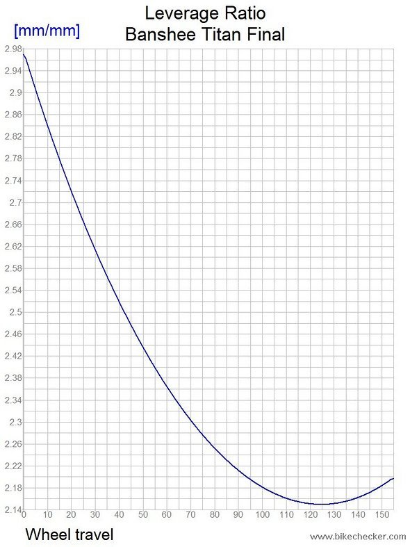

Leverage Ratio Banshee Titan
#14 Leverage Ratio Banshee Titan - Der KS2-Link-Hinterbau startet mit einem sehr hohen Übersetzungsverhältnis, baut aber durch den Federweg hindurch gut Endprogression auf – zwar nicht so brachial viel, wie bspw. ein Capra, aber laut Banshee ausreichend, um auch einen Coil-Dämpfer verbauen zu können.

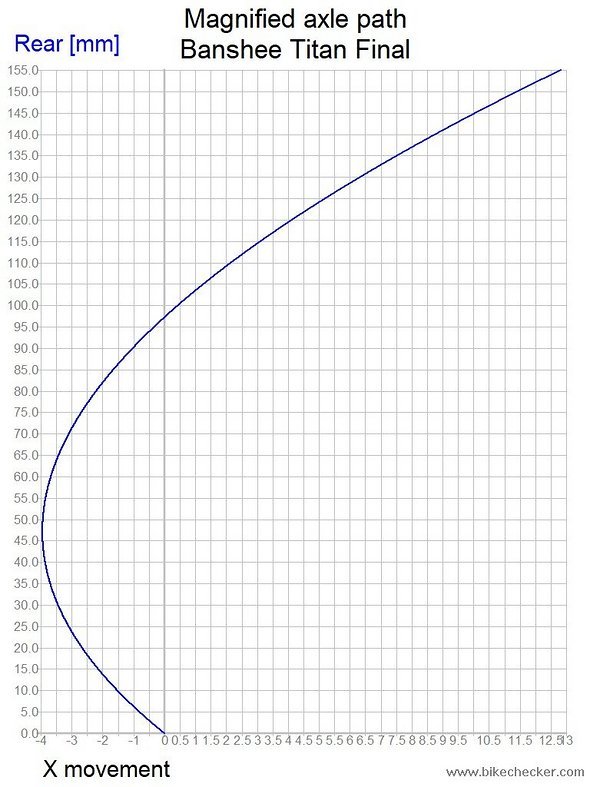

Raderhebungskurve Banshee Titan
#15 Raderhebungskurve Banshee Titan - Die Hinterradachse weicht auf den ersten Zentimetern des Federwegs etwas nach hinten aus, was für ein gutes Überroll-Verhalten bei kleineren Schlägen sorgen dürfte.

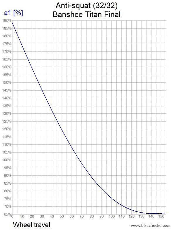

Anti-Squat Banshee Titan
#16 Anti-Squat Banshee Titan - Im SAG-Bereich bewegt sich das Titan um die 120%-Marke beim Anti-Squat, die laut Konstrukteur Keith Scott ideal ist, damit man sich durchs Gelände pushen kann und bergauf gute Performance bekommt.

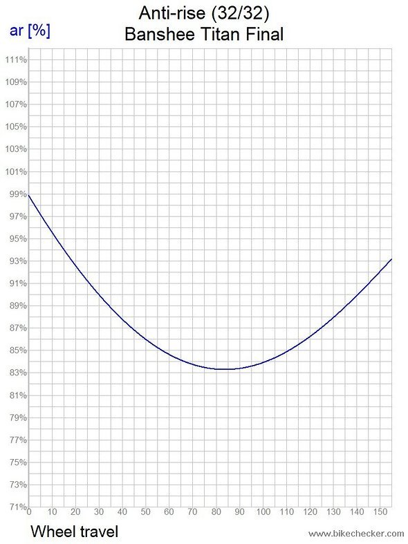

Anti-Rise Banshee Titan
#17 Anti-Rise Banshee Titan - Auf der Bremse soll sich das Titan sehr neutral anfühlen und keinen zu aktiven Hinterbau haben, der den Dämpfer aus dem Hub hebt. Am Titan soll der Anti-Rise am Hinterbau eine ideale Balance zur einfedernden Gabel vorne schaffen und für mehr Kontrolle sorgen.

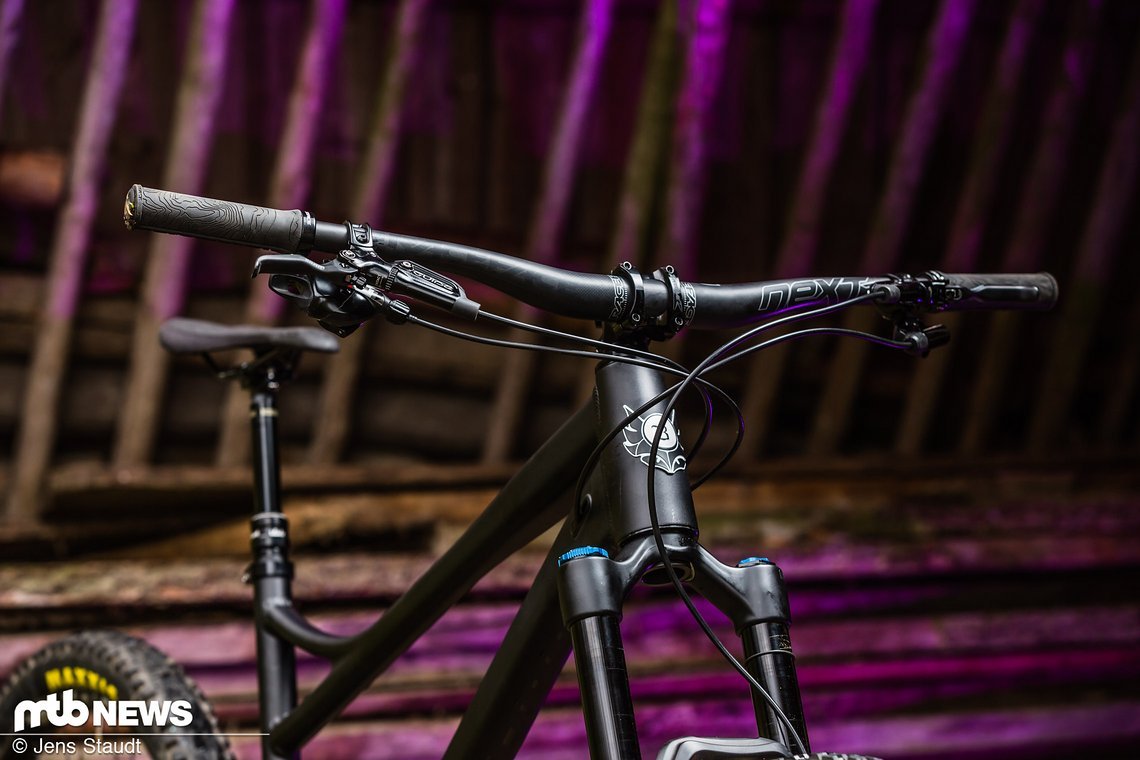

  • Lenkerhöhe Wer den Flatbar längst vergessen hat, wird sich am Banshee Titan vielleicht daran zurückerinnern. Die Front ist hoch – anstatt hier mit Spacern aufzubocken, kann am Titan getrost ein recht flacher Lenker verbaut und die Spacer unterm Vorbau auf ein Minimum reduziert werden. Wem das zu hoch ist: Die Gabel auf 160 mm traveln ist für manche Fahrer auch eine Option

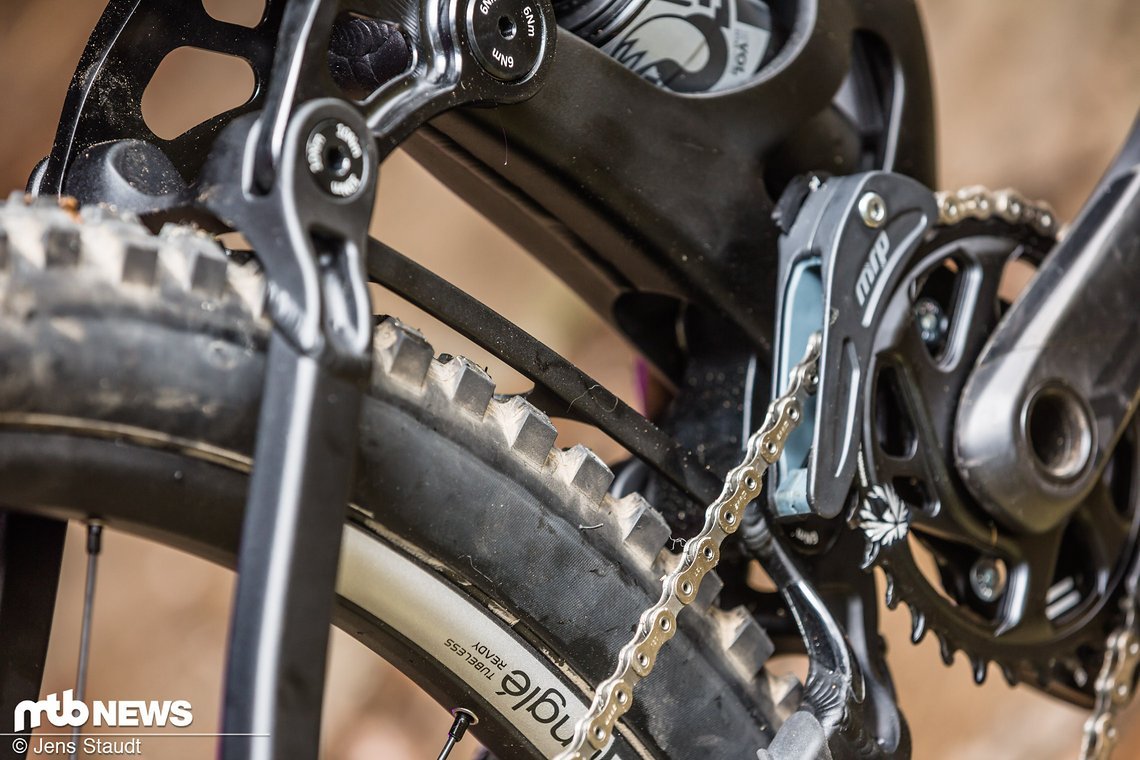

Die Reifenfreiheit mit dem Compact-Ausfallende und breiter Bereifung ist nicht üppig
#23 Die Reifenfreiheit mit dem Compact-Ausfallende und breiter Bereifung ist nicht üppig - Wer gern im Matsch unterwegs ist, sollte auf einen schmaleren Reifen wechseln. Positiv: Das Rad sammelt im Matsch weniger Bodenbelag, als noch die Banshee V2-Reihe.
