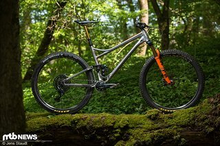

Ein neues Hinterbaukonzept mit dem Namen KS2-Link ermöglicht dem Banshee Phantom V3 nicht nur einen senkrecht stehenden Dämpfer (und damit Platz für eine Trinkflasche), sondern auch eine verbesserte Kinematik. Ein niedrigeres Übersetzungsverhältnis am Metric-Dämpfer soll unter anderem eine hohe Bremstraktion garantieren. Der komplett überarbeitete Rahmen verfügt über einen 3D-geschmiedeten Tretlagerbereich und – neu für Banshee – innen verlegte Züge. Aluminium-Rahmen anstatt Carbon? Für manche nicht so wichtig und für andere eine Glaubensfrage. In der Größe Medium bringt der Rahmen, inklusive Dämpfer, 3,55 kg auf die Waage. Je nach Einsatzzweck und persönlicher Vorliebe kann man dem Hinterbau mit 115 mm Federweg an der Front Federgabeln von 120 – 140 mm zur Seite stellen.

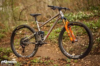

Banshee Phantom V3 im Custom-Aufbau
#1 Banshee Phantom V3 im Custom-Aufbau - 29″-Laufräder, 130/115 mm Federweg, Aluminium-Rahmen, 14,12 kg in Größe XL. Den Rahmen gibt es ab 1754 €.

Banshee-typisch gibt es keine Komplettbikes im Stil von anderen Herstellern. Während über den deutschen Vertrieb in den letzten Jahren Kompletträder verfügbar waren, hat man sich für die V3-Reihe etwas Neues einfallen lassen. Das sogenannte „Rolling Chassis“ ist optional zum Rahmen verfügbar und wird mit Newmen-Cockpit und Laufrädern, einer BikeYoke Divine-Sattelstütze sowie einer MRP Ribbon-Gabel für 3.659,00 € angeboten. Wer gleich vom Rahmen aus aufbauen will, erhält das Rahmenset für 1.754,00 €.
Unser Aufbau wurde für diverse Tests neuer Teile verwendet. Neben der Fox 34 Fit4 wurde auch eine 34 Grip2 genutzt. Es gab einen Wechsel zwischen SRAM X01- und GX-Antrieb, zumeist sind wir auf Newmen-Evolution und -Advanced-Laufrädern gerollt. Abgerundet wurde das Paket durch eine Fox Transfer, ein RaceFace-Cockpit und SRAM Guide-Bremsen.

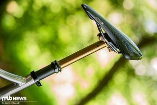

Hoch und runter
#5 Hoch und runter - Kaum mehr wegzudenken ist eine Variostütze in einem Trailbike. Die neueste Fox Transfer bietet auch mehr als 150 mm – am Phantom reichte uns der „kurze“ Verstellbereich.

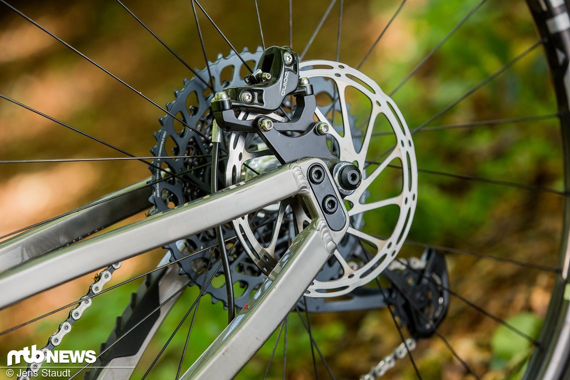

Grob gestaltet, aber funktionell
#7 Grob gestaltet, aber funktionell - Es gibt weitaus dezentere Lösungen zur Geometrieverstellung am Markt. Banshee kümmert das wenig.

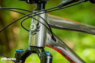

Fast hatte man das Gefühl, Aluminium sei aus der Mode gekommen. Dass ein solcher Rahmen aber immer noch schön sein kann und über clevere Detaillösungen verfügt, zeigt Banshee mit dem Phantom V3 sehr gut. Ein Mix aus geschmiedeten, hydrogeformten und gefrästen Teilen bildet die Basis. Besonders in den Tretlagerbereich ist viel Expertise geflossen – denn an diesem befindet sich ein spannendes Bauteil, das wir bereits vom Titan und in abgewandelter Form vom DH-Rad Legend kennen. Konkret: ein 3D-geschmiedetes Teil, das Platz für eine tiefe Dämpfer-Montage schafft.
Stolzes Badge am Steuerrohr
#8 Stolzes Badge am Steuerrohr
Mit dem 3D-geschmiedeten Teil ist auch im Hauptrahmen aufgeräumt worden: erstmalig findet ein Trinkflaschenhalter im Hauptrahmen des Phantom Platz. Auch eine Neuheit der V3-Serie: Die Zugführung verläuft jetzt im Rahmeninneren. Eine Fixierung mittels Klemmen und Kabelbindern soll ein Klappern der Züge verhindern.

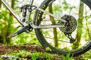

KS2-Hinterbau mit virtuellem Drehpunkt
#9 KS2-Hinterbau mit virtuellem Drehpunkt
Modular geht es am Ausfallende nicht nur durch die verschiedenen Positionen zu, Banshee bietet seit der V2-Reihe auch verschiedene Ausfallenden an. Jeder Rahmen kann aktuell wahlweise mit Boost 148- oder X12 142-Nabe gefahren werden. Außerdem gibt es neben dem ab Werk verbauten „kompakten“ Ausfallende noch ein langes – für den Einsatz von 29+-Bereifung.

Bereits kurz beleuchtet haben wir den KS2-Link. Die Weiterentwicklung von Banshees KS-Link lenkt den Dämpfer jetzt vertikal an. KS2 ist ein Short-Link-Viergelenker, ähnlich einem DW-Link. Funktionell soll vor allem die Bremstraktion in der aktuellen Evolutionsstufe gigantisch sein. Große Lager in den Umlenkwippen sollten für lange Serviceintervalle sprechen. Außerdem soll der gesamte Hinterbau dank wenig Reibung extrem feinfühlig agieren, dazu trägt auch das hohe Übersetzungsverhältnis der Kinematik bei. Damit aber auch bei harten Landungen mit dem knappen Federweg die Sprunggelenke nicht gesprengt werden, baut der Hinterbau konstant Progression auf. In Summe: feines Ansprechverhalten, viel Traktion, gute Endprogression. Wie das Titan gibt der Hersteller auch das Phantom auch für den Einsatz mit Stahlfederdämpfern frei.

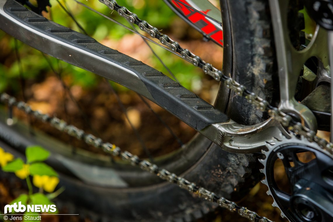

Hübbel gegen Kettenschlag
#13 Hübbel gegen Kettenschlag - Leise soll die Kette hämmern. Etwas knapp wird es vorn in Richtung Kettenblatt.

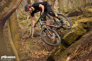

Auf dem Trail
Vor ziemlich genau fünf Jahren hatten wir das Vorgängermodell des Phantom im Test. Wer wilde Spekulationen und Diskussionen führen möchte, könnte folgende Behauptung in den Raum stellen: Das Phantom war ein Pionier des Downcountry. Aber ist es das wirklich? Lasst uns diese abendfüllende Debatte versuchen abzukürzen: Mit dem Phantom hatte Banshee schon 2015 ein Bike im Programm, welches den klassischen Kategorien nicht unbedingt gerecht werden wollte. Diese Tradition setzt man nun mit dem Nachfolgemodell fort. Zwar hat es marginal mehr Federweg beschert bekommen, dennoch zielt das Bike aber immer in Richtung Enduro ab – sei es bei der Art des Aufbaus oder des Fahrgefühls.
So geht es trotz kurzem Hub und steilem Sitzwinkel zwar willig und gar nicht allzu langsam in den Uphill, dennoch fühlt es sich nicht gar so spritzig an. Zu Sprinteinlagen im Stehen möchte man sich nicht wirklich hinreißen lassen – eher im Sitzen entspannt-aufrecht vor sich hin kurbeln. So verdient man sich auf dem Phantom gerne die Abfahrten. Der Griff zum Lockout ist nur für sehr empfindliche Naturen notwendig, wir fuhren den Dämpfer meist offen im Uphill.

Einschlagzone der Kette
#23 Einschlagzone der Kette - hier wünscht man sich ab Werk etwas mehr Schutz gegen das Einhämmern der Kette. Trotz des speziell auf den Rahmen angepassten Gummischutz fehlen vorne ein paar Zentimeter Material.
