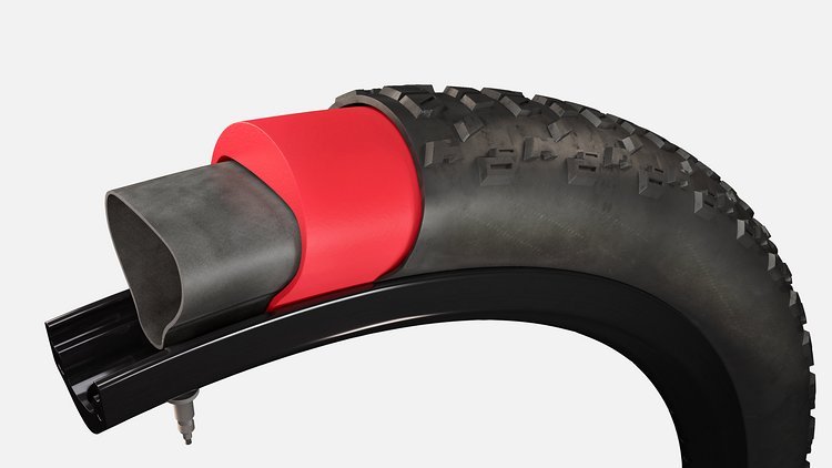

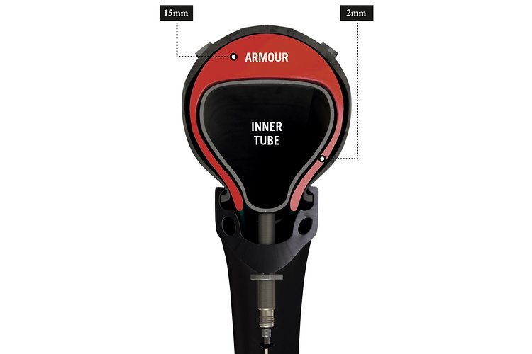

- Pannenschutzeinlage zum Einlegen zwischen Schlauch und Mantel
- passend für alle gängigen Laufradgrößen
- Schutz für Lauffläche und Seitenwände
- bestehend aus Aither 1.1 Polymerschaum
- erhältlich ab Mai 2019
- Preis: 29,90 €
- www.messingschlager.de
Viele Kinderkrankheiten der ersten Fahrräder wurden zwar inzwischen ausgemerzt, ein großer Feind des Radlers allerdings sorgt nach wie vor für lange Gesichter: Der Platten. Tannus bringt nun ein neues System auf den Markt, das insbesondere für E- und Cargo-Bikes entwickelt wurde, sich jedoch auch durchaus auf dem Mountainbike als sinnvoll erweisen könnte. Der Tannus Armour ist eine Pannenschutzeinlage, die sowohl Lauffläche wie Seitenwand vor Schnitten, Durchstichen und Quetschungen schützen soll. Durch Millionen von Bläschen im Aither 1.1 High Tech Polymerschaum soll der Armour zudem Stöße und Vibrationen deutlich entkräften und so für einen erhöhten Fahrkomfort sorgen.
Laut Hersteller ist die Panneneinlage für eine Lebensdauer von mehr als 10.000 Kilometer ausgelegt. Die Montage soll sehr simpel und schnell gemacht sein: Der Armour wird einfach zwischen Schlauch und Mantel eingelegt. Beim Aufpumpen passt sich die Einlage dann dem Reifen an und sorgt so für einen Rundumschutz.
