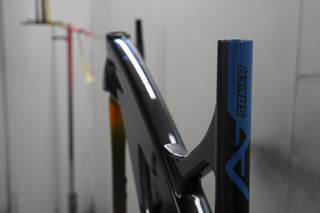

Hinter dem Bike steht eine neue Firma, deren Gründer und Mitarbeiter aus der britischen Motorsport-Industrie stammen. Gemeinsam bringen sie es nach eigenen Angaben auf 25 Jahren Formel-1-Erfahrung – und die soll natürlich in das Saker eingeflossen sein. Gegründet wurde die Firma 2013 von Robert Barr – seitdem wurden diverse Prototypen gebaut, getestet und verfeinert – jetzt ist das Ergebnis zu sehen.
Keine Kompromisse soll eines der Haupt-Themen bei der Entwicklung gewesen sein. Weder bei der Herstellung noch bei der Konstruktion. Deshalb wird das Bike in England produziert, aus den besten Materialien, die verfügbar sind.
Die Seitenlinie erinnert an ein Motorrad
# Die Seitenlinie erinnert an ein Motorrad - das liegt am fetten Übergang vom Steuerrohr, der sich über dem Federbein hinweg zum Tretlager zieht.

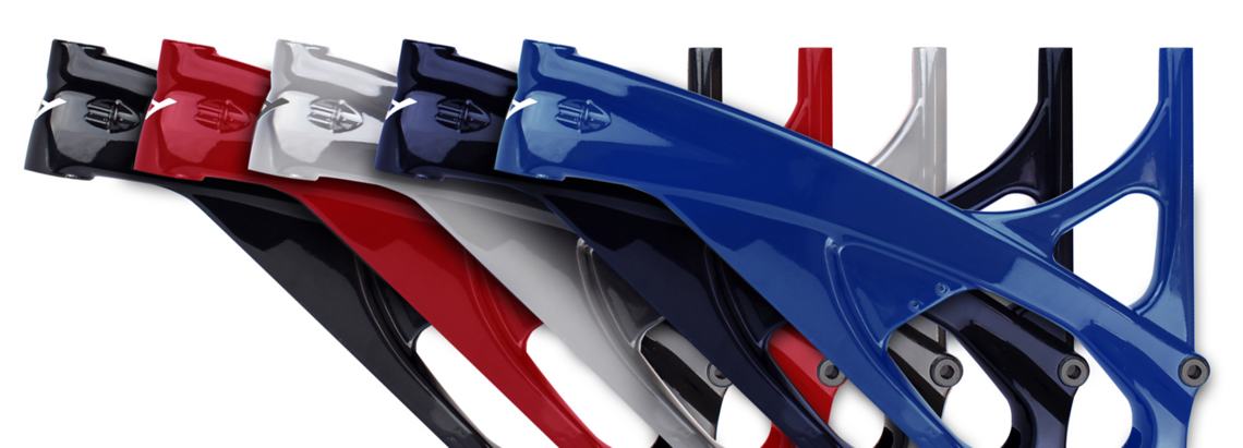

Der Kunde ist König – zumindest, was die farbliche Gestaltung des Bikes angeht. Dabei werden keine Sticker verwendet, sondern jedes Detail lackiert. Das soll haltbarer sein und besser aussehen. Wer einfach auf den Carbon-Look steht, der kann seinen Rahmen freilich auch einfach im Carbon-Look haben.
Nur zwei Rahmengrößen stehen zur Wahl
# Nur zwei Rahmengrößen stehen zur Wahl - dafür gibt es quasi jede Farbe zur Wahl.
Bleibt nur noch eine Sache: Der Preis. Rahmenpreise beginnen bei £4,390 (5250 €), inklusive einem Fox Float X, einfarbig in Wunschfarbe. Viel Geld – andererseits in einer Klasse mit dem Antidote Dark Matter, das ebenfalls in Europa aus Carbon gefertigt wird und eine ähnliche Kettenumlenkung aufweist.
Der Kunde soll haben, was ihm gefällt
# Der Kunde soll haben, was ihm gefällt - beim Design ist - gegen Aufpreis - viel möglich.
