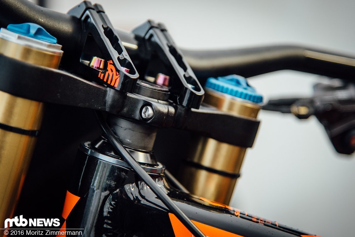

In der Vergangenheit war Brendan einige Male auch mit auffälligen Gabelkronen, die einen speziellen Offset hatten, unterwegs. Doch die Zeiten sind scheinbar für’s Erste vorbei. “Ich hab damals viel mit unterschiedlichen Offsets rumexperimentiert, aber wenn ich ehrlich sein soll bin ich nicht besonders gut im Rumexperimentieren. In der Off Season bin ich eigentlich nie auf meinem Downhiller unterwegs, sondern fast immer auf meinem Trailbike oder meinem Hardtail. Und während der Saison mache ich keine allzu großen Experimente. Ich gewöhne mich sehr schnell an eine neue Einstellung wie zum Beispiel einen geänderten Offset der Federgabel.“ Der Haken an der Sache: Das, was sich besser anfühlt, ist nicht zwangsweise schneller. „Letzten Endes geht es für mich als Rennfahrer darum, das schnellste Setup zu finden und mich daran so gut es geht zu gewöhnen.“

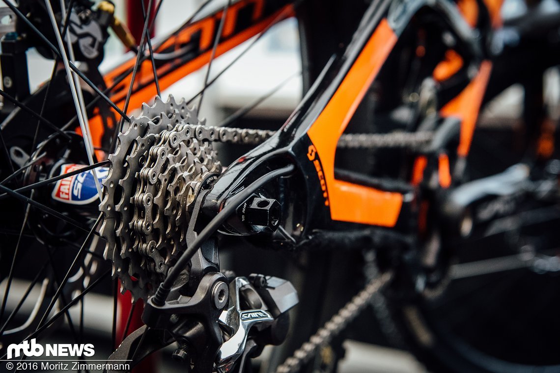

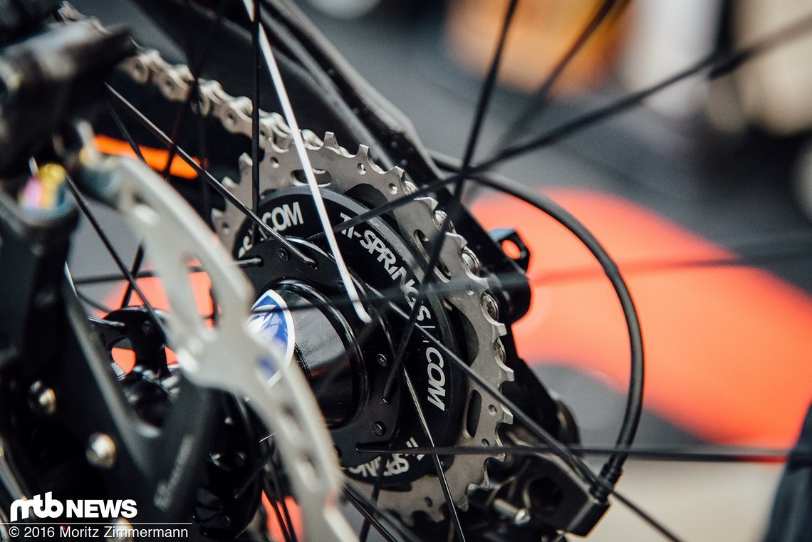

Ein Beispiel hierfür ist die Kassette. Gstaad-Scott wird von Shimano gesponsort, die bekanntlich keine dedizierte Downhill-Kassette anbieten. Gleichzeitig schreibt die UCI vor, dass eine Kassette mindestens sieben Gänge haben muss. Deshalb hat das Team zunächst zu einer ultraleichten Shimano Dura Ace 11-fach-Kassette gegriffen und die vier größten Ritzel gegen einen Spacer von Ti-Springs.com ausgetauscht. Das Resultat war eine extrem leichte Kassette mit sechs Ritzeln aus Titan und einer Abstufung von elf bis 19 Zähnen. Auf flachen Strecken mit technischen Passagen, wo man mit hoher Frequenz rauspedalieren muss, ist die Abstufung jedoch zu stramm. In Leogang hat Benoit deshalb kurzerhand eine auf sieben Gänge reduzierte Shimano XTR 11-25-Kassette montiert, die für den nötigen Vortrieb gesorgt hat. Damit das Rad während der Fahrt so leise möglich ist, sind die Kettenstreben mit Velcro und Slapper Tape abgeklebt.
