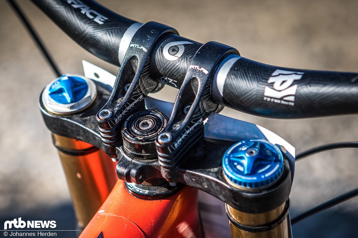

Da der Steuersatz im Maiden voll integriert ist, kommen keine Anglesets oder ähnliches zum Einsatz, für Anpassungen wird mit Spacern gearbeitet. Silas bevorzugt eine hohe Front, weshalb man an seinem Cockpit 4 Spacer unter seinem Vorbau und einen Spacer unter der Gabel findet, sowie 30 mm Rise mit 35 mm Klemmung an seinem RaceFace SixC Lenker. Darüber hinaus wurden die Rahmen des GZ-Racing Teams mit einem anderen Hinterbau ausgestattet, der stabilere Lager hat und damit langlebiger sein soll.

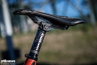

Ein kleines aber feines Detail, das sofort ins Auge fällt, sind Silas Pedale. Er fährt zwar die X2 Klick-Pedale von HT Components, aber ohne Pins. Reine Gewohnheitssache sagt Silas, die Pins stören beim Ein- und Ausklicken und ohne fühle er sich wohler. Zweites Merkmal: Der Sattel. Da das Maiden im Vergleich zu seinem alten Giant Glory deutlich kürzer ist, hat Silas seinen Sattel sehr weit nach hinten versetzt. So kann er auch weiterhin den Sattel nutzen um die Kontrolle über sein Bike zu behalten. Auch die Magura MT7 Bremsen haben an Silas Bike eine Extraportion Liebe bekommen, denn der Bremssattel ist mit einer speziellen Beschichtung lackiert, die Hitzebildung vorbeugen soll. Der Shimano Saint-Antrieb verträgt sich einwandfrei mit den weiteren RaceFace-Komponenten, die das Bike vervollständigen.

Komplettes Raceface Cockpit
# Komplettes Raceface Cockpit - Mit 35mm Rise am Lenker und zusätzlichen Spacern unterm Vorbau fährt Silas eine recht hohe Front

Mit dem weit nach hinten geschobenen Sattel hat Silas bessere Kontrolle über sein Bike
# Mit dem weit nach hinten geschobenen Sattel hat Silas bessere Kontrolle über sein Bike
