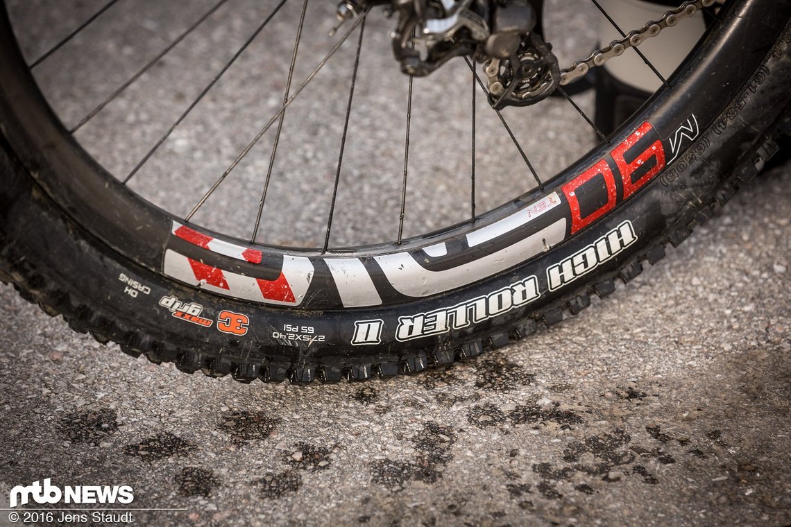

Das Syndicate war eines der ersten großen Teams im World Cup, das auf Carbon-Felgen setzte. Die Bikes sind nach wie vor mit der sündhaft teuren und edlen Kombination aus ENVE M90 Felgen und Chris King Naben ausgestattet.
Edle Chris King Naben treffen auf teure ENVE M90 Carbonfelgen
# Edle Chris King Naben treffen auf teure ENVE M90 Carbonfelgen
Auf den Felgen sitzen Maxxis-Reifen, je nach Streckenbedingungen kommen Highroller 2 oder Shorty zum Einsatz. Auch im Trockenen greift Ratboy immer öfter zum Shorty an der Front – dieser ist für ihn inzwischen auch bei staubigen Bedingungen die bessere Wahl. Die Gummimischung der Wahl ist Maxxis‘ 3C Maxxgrip Mischung, bei der Karkasse greift Josh zur stabilen Downhill-Karkasse. Die Reifen sind 2,4″ breit.
Josh fährt seine Laufräder schlauchlos mit einem klassischen Tubeless-Aufbau. Probleme mit herunterspringenden Reifen hat er laut eigener Aussage nicht, die Reifen sitzen stramm auf der Felge. Während sein Setup die letzten 3 Jahre größtenteils unverändert geblieben ist, hat Josh seinen Reifendruck von harten 30 und 32 psi auf 28 und 30 psi nach unten verändert.
An der Front: Shorty – immer öfter
# An der Front: Shorty – immer öfter
Am Heck und auch gelegentlich an der Front: Maxxis Highroller 2 in 3C Gummimischung, 2,4" Breite und mit DH-Karkasse
# Am Heck und auch gelegentlich an der Front: Maxxis Highroller 2 in 3C Gummimischung, 2,4" Breite und mit DH-Karkasse

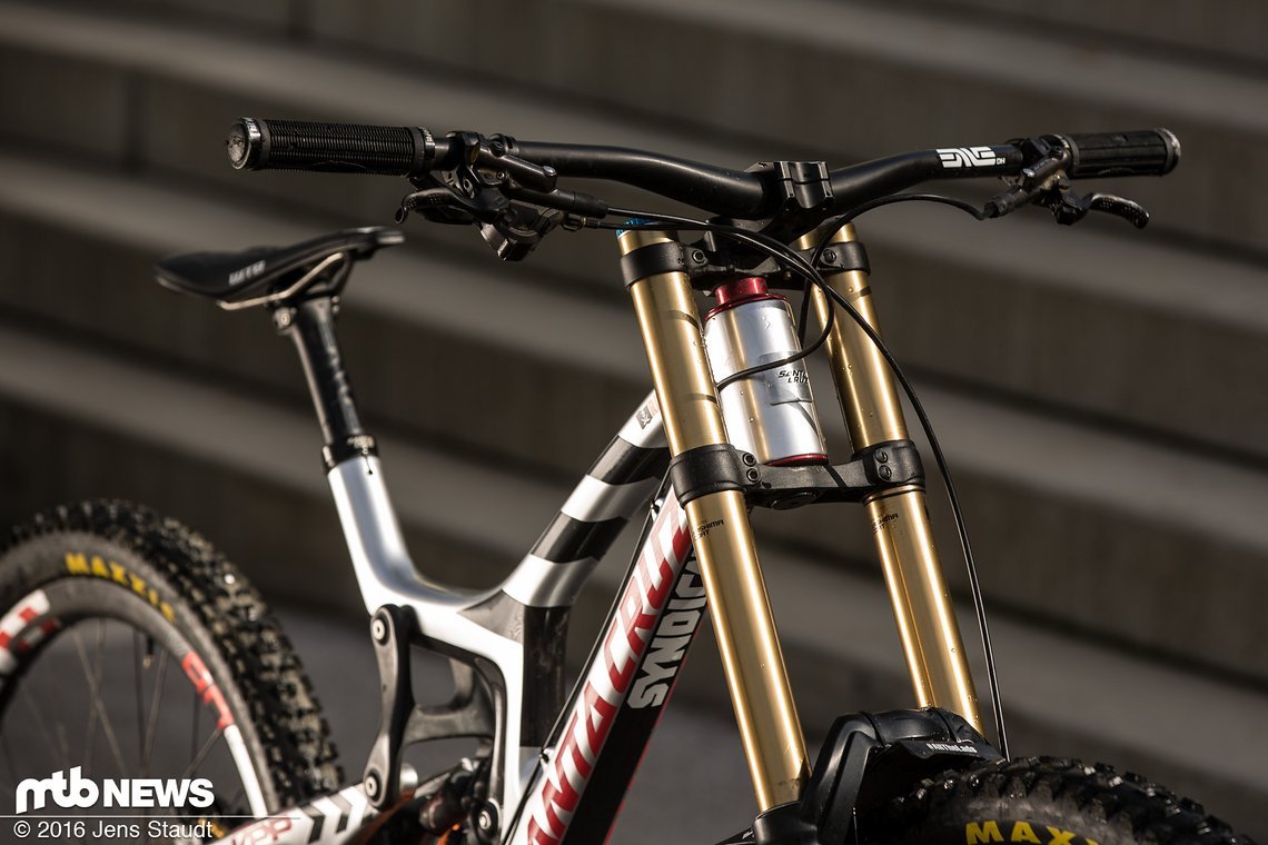

Der 60 mm lange Burgtec Vorbau hilft Josh mit der Balance seines Bikes, damit er genug Druck an der Front aufbauen kann. Der mit aufgelasertem „Rat“-Schriftzug versehene Vorbau klemmt einen ENVE DH Carbon-Lenker mit 23 mm Rise und 800 mm Breite. Lizard Skins-Griffe mit lasergravierten Endkappen runden das Cockpit ab.
Das Cockpit besteht aus Enves Carbon DH Lenker und geschraubten Lizardskins Griffen
# Das Cockpit besteht aus Enves Carbon DH Lenker und geschraubten Lizardskins Griffen
Druck fürs Vorderrad und eine aufgelaserte Ratte
# Druck fürs Vorderrad und eine aufgelaserte Ratte - Ein tiefer 60 mm Vorbau hilft Josh, zusammen mit dem verlängerten Heck Druck auf das Vorderrad aufzubauen.
