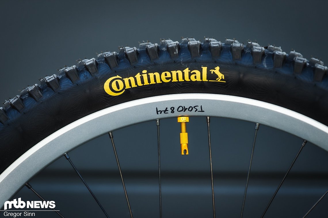

Ziemlich spannend und auffällig sind die Laufräder des Briten. Vorn und hinten kommen die bekannten und bewährten DT Swiss 240-Naben zum Einsatz. An der Front ist die im letzten Jahr vorgestellte Downhill-Felge FR541 verbaut, die auch im DT Swiss FR 1500 Classic-Laufradsatz (Test) zum Einsatz kommt. Hinten ist jedoch eine unmarkierte silberne Felge verbaut, die wir inzwischen auch an einigen anderen Profi-Bikes gesehen haben. Diese soll etwas steifer und widerstandsfähiger als die normale FR541 sein. Das Team erhofft sich damit, Platten und Defekte zu vermeiden, allerdings kann eine zu steife Felge auch ein ungutes Fahrgefühl erzeugen. In Polen war sich Danny Hart noch nicht ganz sicher, ob er die Prototyp-Felge weiter fahren soll, diese befindet sich jedoch nach wie vor an seinem Bike und scheint sich bewährt zu haben.
Die Laufräder stammen aus dem Hause DT Swiss
# Die Laufräder stammen aus dem Hause DT Swiss - vorne ist ein FR 1500 Classic-Laufrad mit FR451-Felge verbaut …
… hinten eine silberne Prototyp-Felge, die etwas steifer und stabiler sein soll.
# … hinten eine silberne Prototyp-Felge, die etwas steifer und stabiler sein soll.
Continental ist Titelsponsor des Teams und stellt wenig verwunderlich auch die Reifen. Für das Rennen in Bielsko Biala hat Danny Hart den Kryptotal Fr an der Front und Re am Heck verbauen lassen. Diese Kombination dürfte für die allermeisten Rennen am GT Fury des Briten zu finden sein. Während einige Profis wie etwa Andi Kolb den Kryptotal Fr an Front und Heck fahren, setzt Danny Hart auf die von Continental vorgesehene Mischung. Der Reifendruck beträgt immer – egal welche Witterung – 23 psi an der Front und 27 psi am Heck. Inserts sind bei Danny nie verbaut – die Kombination aus Conti-Reifen und DT Swiss-Felgen soll sehr zuverlässig sein.
Die Reifen stammen von Titelsponsor Continental
# Die Reifen stammen von Titelsponsor Continental - Am Heck setzt Danny Hart auf den gezeigten Kryptotal Re, an der Front kommt der Kryptotal Fr zum Einsatz.
