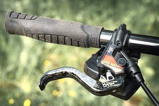

Customized Brake Covers an der MT8 und SQLab 712R-Griffe
# Customized Brake Covers an der MT8 und SQLab 712R-Griffe

Das Cockpit ist Luis zufolge fast untypisch lang und schmal. Beim Lesen von MTB-News gewinnt er manchmal schon den Eindruck, dass es nur noch richtig breite Lenker auf Stummelvorbauten gibt. Im XC-Race sieht das allerdings etwas anders aus! Luis Neff fährt seinen Vorbau in 110 mm Länge und mit 17° Steigung – natürlich nach unten montiert. Dazu keine Spacer, damit die Front wirklich tief ist. Der Lenker selbst hat dann nochmal -10 mm Rise und ist 710 mm schmal.
SQlab Griffe und Magura Bremsen sorgen für Kontrolle auf dem Trail
# SQlab Griffe und Magura Bremsen sorgen für Kontrolle auf dem Trail

Bei den Griffen und dem Sattel setzt der Nachwuchs-Fahrer auf SQLab – für die Hände gibt es die SQLab 711R und wenn er doch mal sitzt, verlässt er sich auf den SQLab 612R Carbon-Sattel. Gehalten wird der von einer Newmen Advanced-Sattelstütze, die er auf 72,6 cm Sitzhöhe eingestellt hat. Den Wert zu finden, hat nach eigener Aussage etwas gedauert, aber nach vielen Stunden im Sattel weiß man Luis zufolge irgendwann, was sich genau richtig anfühlt.
