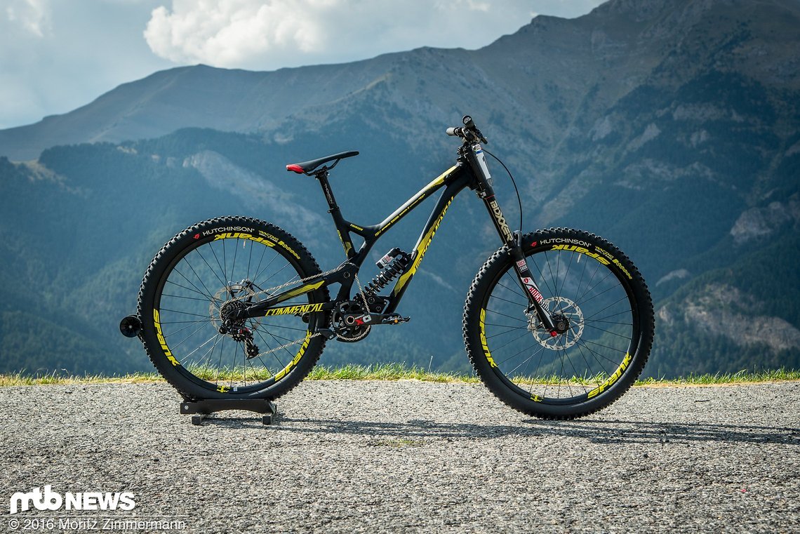

# Schwarz, gelb, auffällig und extrem schnell - Rémi Thirion ist aktuell auf dem Commençal Supreme DH V4 im Weltcup unterwegs!
Rahmen und Geometrie
Das Herzstück des Arbeitsgeräts von Rémi Thirion ist das Supreme DH von Commençal in der mittlerweile vierten Entwicklungsstufe. Der Aluminium-Rahmen mit 220 mm Federweg fällt vor allem durch den markanten Hinterbau mitsamt sehr hohem Drehpunkt sowie Umlenkung der Kette auf. „HPP“, also kurz für High Pivot Point, nennt sich dieses Konzept. Der enorm hohe Hauptdrehpunkt hat zur Folge, dass sich die auf dem Papier mit 425 mm sehr kurzen Kettenstreben um bis zu 40 mm längen. Das wiederum sorgt für extrem gute Überroll-Eigenschaften, weil das Hinterrad vereinfacht ausgedrückt nicht nach oben, sondern nach hinten ausweicht. Gleichzeitig bringt ein System mit hohem Drehpunkt auch einige Nachteile mit sich: Durch die Längung der Kette resultiert oft ein erheblicher Pedalrückschlag. Aus diesem Grund kommt beim Commençal Supreme DH V4 eine Umlenkung für die Kette zum Einsatz. Diese befindet sich auf Höhe des Hauptdrehpunkts und soll dafür sorgen, dass sich das Arbeitsgerät von Rémi Thirion und dem restlichen Commençal-Team trotzdem effizient pedallieren lässt. Ein schöner Nebeneffekt dieses Systems mit Umlenkung der Kette: Das Rad ist nahezu flüsterleise. In diesem ausführlichen Artikel erfahrt ihr alle Details zu den technischen Hintergründen des Commençal Supreme DH V4-Rahmens.

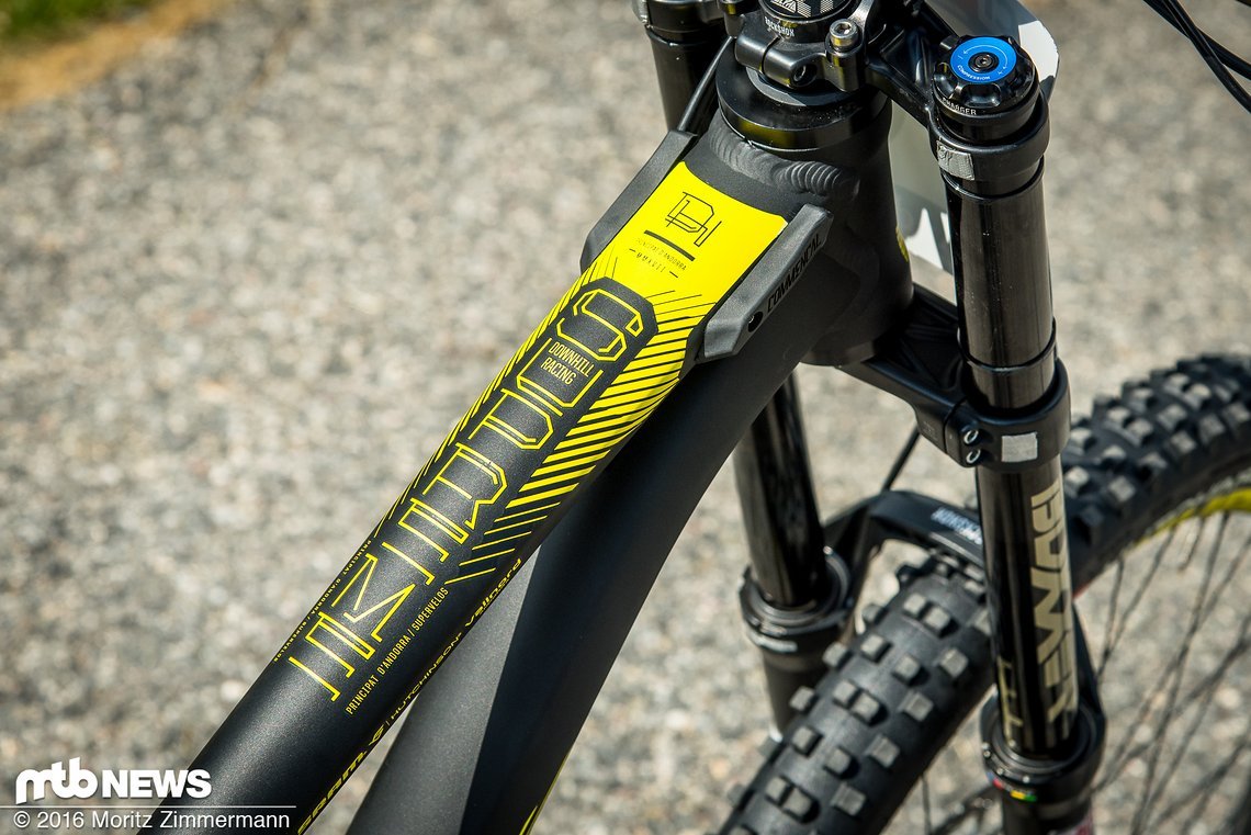

# Supreme DH V4 heißt der Aluminium-Rahmen, auf dem der Franzose und das restliche Commençal Vallnord DH Team unterwegs ist - der Rahmen macht auch optisch einiges her!

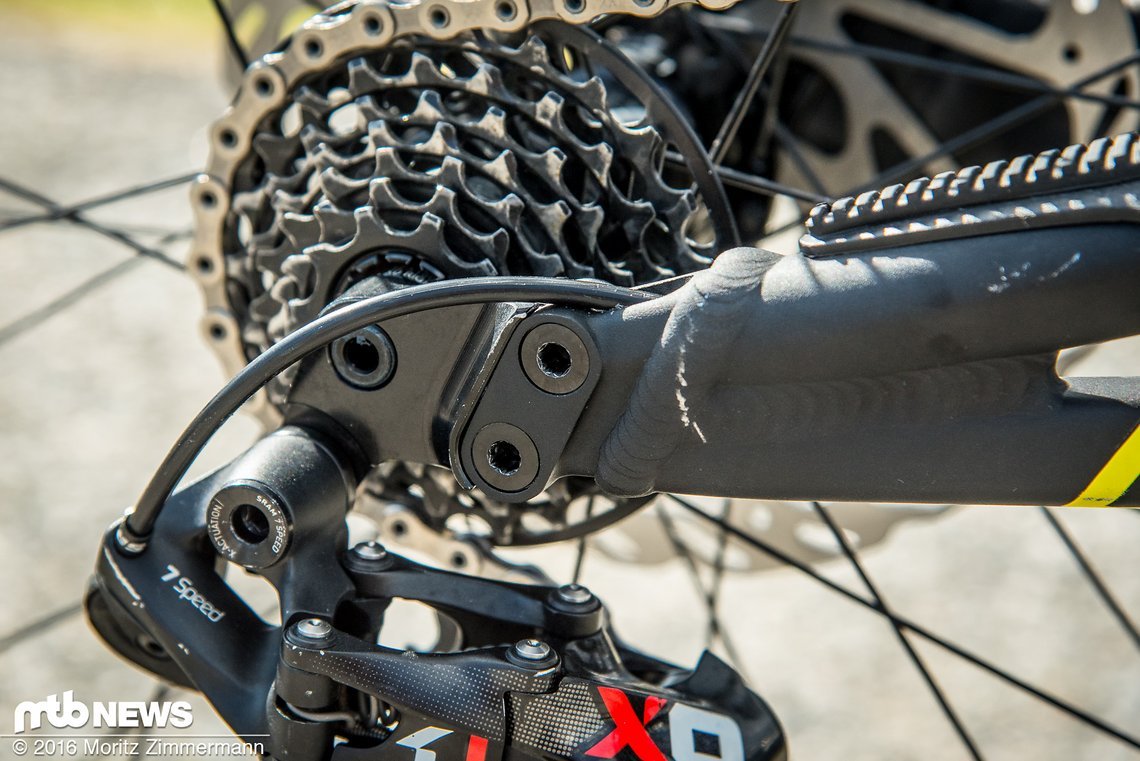

# Der HPP-Hinterbau des Commençal Supreme DH V4 ist definitiv außergewöhnlich - um die Fahreigenschaften zu verbessern, wird die Kette umgelenkt. Während der Fahrt längen sich die Kettenstreben um bis zu 40 mm!
# Ein Blick von der anderen Seite zeigt: Der 267 mm lange Dämpfer wird über eine kleine Umlenkwippe angesteuert - durch die eigenwillige Konstruktion ist der Schwerpunkt des Rahmens sehr tief gehalten.

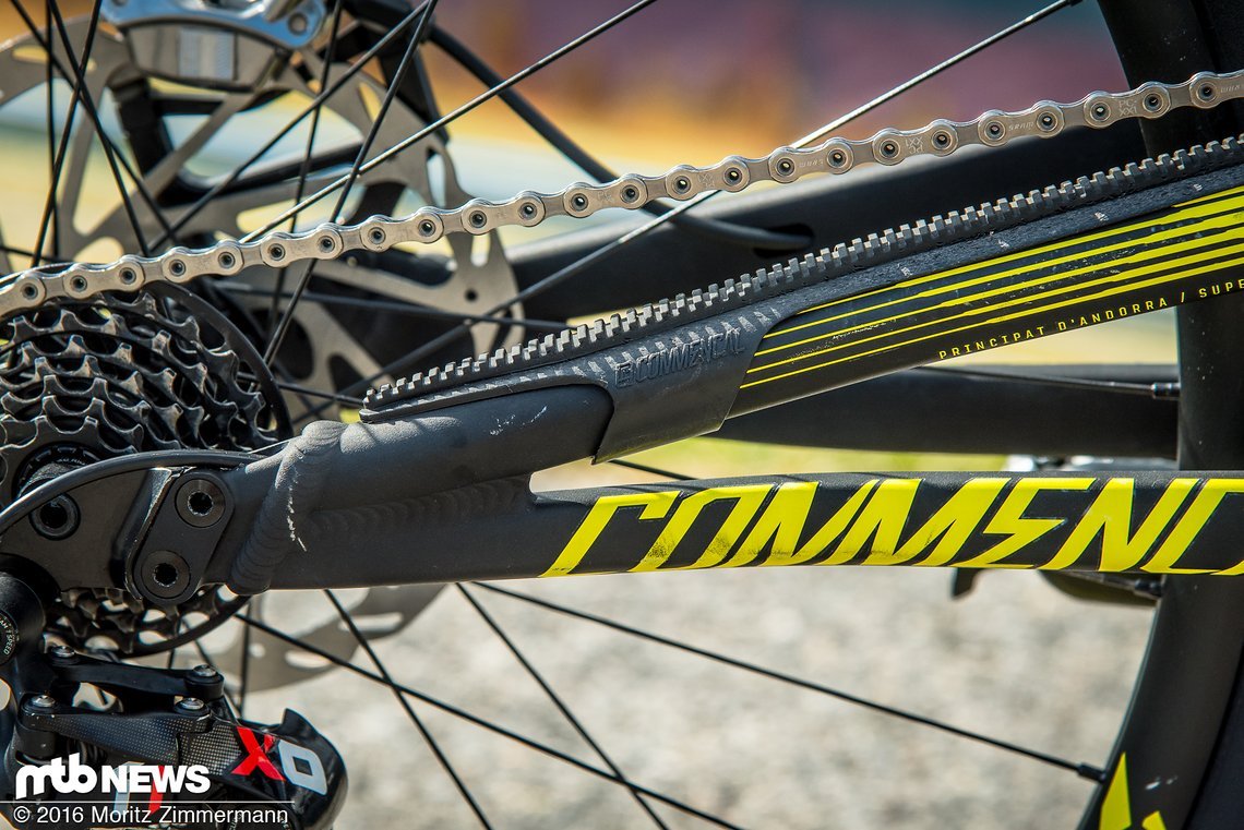

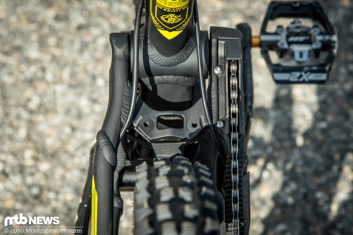

# Die Kette wird beim Commençal Supreme DH V4 umgelenkt - damit der Hinterbau weitgehend frei von Antriebseinflüssen bleibt, wird die Kette vom Tretlager nach oben bis auf Höhe des Hauptdrehpunkts gelenkt.
# Ein weiterer Vorteil dieser Lösung: Das Commençal Supreme DH V4 ist eines der leisesten Fahrräder im Downhill-Weltcup - der großzügige integrierte Schutz der Kettenstreben hilft zusätzlich.

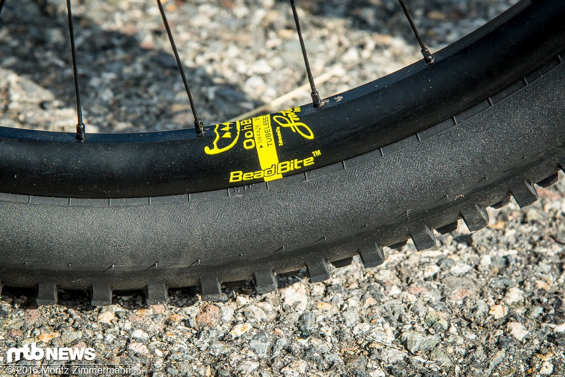

# Die Reifen sind Spezialanfertigungen von Hutchinson - im Vergleich zur Serienversion sind sie breiter, verfügen über eine verstärkte Seitenwand und haben eine sehr weiche Gummimischung für maximale Traktion.
# Das spezielle Profil der 28 mm breiten Spank Spike 33 Race-Felgen sorgt dafür, dass die Reifen besonders sicher sitzen - dadurch ist es möglich, einen relativ niedrigen Luftdruck zu fahren, ohne dass der Reifen von der Felge springt und Luft verliert.
# Matschreifen trotz Kaiserwetter? - Für die steile und staubige Strecke in Andorra setzte Rémi Thirion auf runtergeschnittene Hutchinson DZO Matschreifen. Normalerweise verwendet er denn Hutchinson-Allrounder Toro.
# Empfohlener Luftdruck: 2,0 Bar - diese Herstellerempfehlung unterschreitet der Franzose jedoch je nach Strecke um bis zu 0,4 Bar. Im Inneren der Reifen sorgt ein reguläres Tubeless-Setup für Sicherheit.

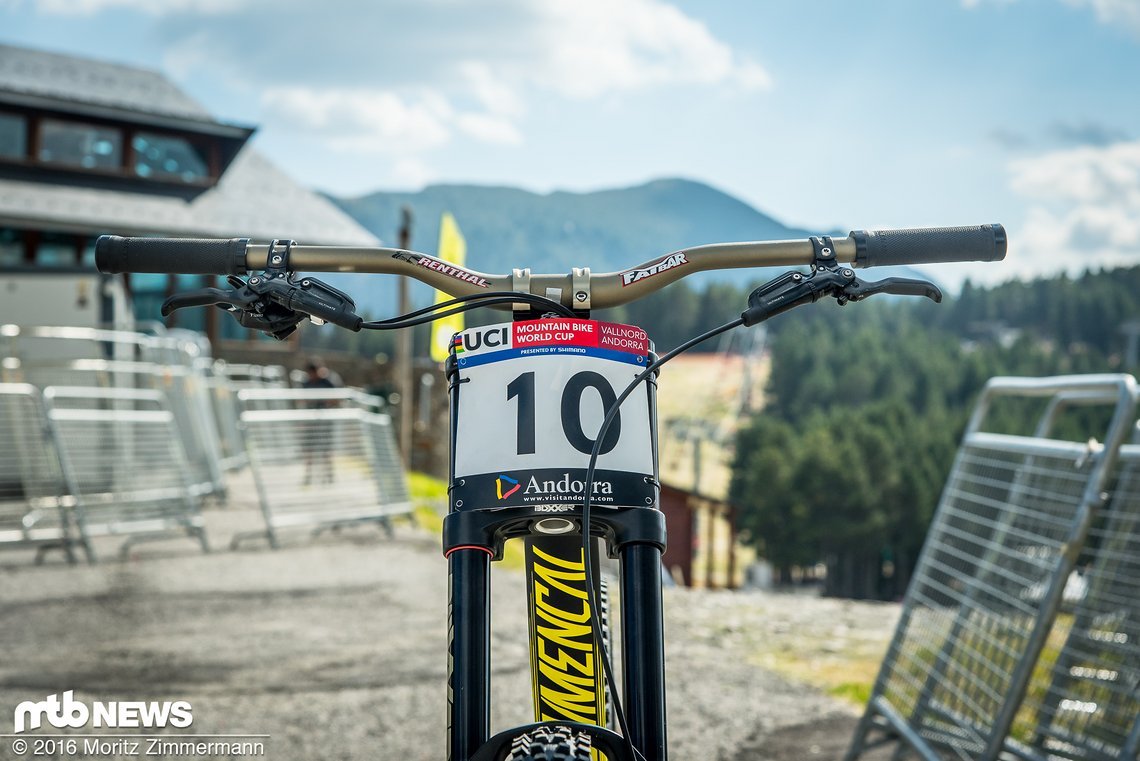

Das Cockpit von Rémi Thirions Arbeitsgerät ist fest in den Händen der britischen Firma Renthal. Der Lenker ist ein auf 770 mm runtergekürzter Fatbar aus Aluminium mit 30 mm Rise. Auch der Vorbau – ein 45 mm kurzer New Integra mit 10 mm Rise – und die superweichen Lock On-Griffe stammen von Renthal. Zusätzlich hat Rémi in Andorra aufgrund der steilen Strecke noch einen 5 mm starken Spacer unter dem Vorbau verwendet, damit Fahrposition und Schwerpunkt des Franzosen weiter nach hinten wandern. Sollte Rémi Thirion doch mal etwas Tempo rausnehmen müssen, macht er dies mit einer Kombination aus SRAM Guide Ultimate-Bremshebeln, Avid Code-Bremszylindern und organischen Bremsbelägen. Der Grund für diese Wahl: Der Franzose bevorzugt die Ergonomie des Guide-Bremshebels, möchte aber nicht auf die Leistung der Vierkolben-Bremse Code verzichten. Bei der Ausrichtung der Bremshebel fällt auf, dass Rémi die Hebel recht nah am Lenker positioniert und sehr weit nach unten gedreht hat.
# Ein 770 mm breiter Renthal Fatbar mit 30 mm Rise sorgt für optimale Kontrolle - dazu gesellt sich ein 45 mm kurzer Renthal New Integra-Vorbau, der das Cockpit um zusätzliche 10 mm erhöht.
# Und auch die Griffe kommen aus dem Hause Renthal - hier setzt der Franzose auf eine maximal weiche Gummimischung.

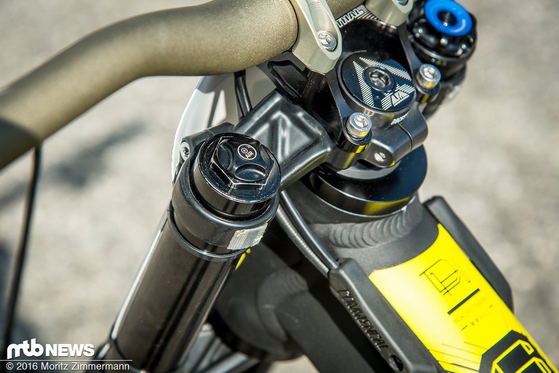

# Damit der Schwerpunkt etwas weiter nach hinten wandert, hat der Franzose auf der ultrasteilen Strecke in Andorra einen 5 mm dicken Spacer unter dem Vorbau verwendet - die wenigen Millimeter wirken sich im Gelände spürbar auf das Fahrverhalten aus.

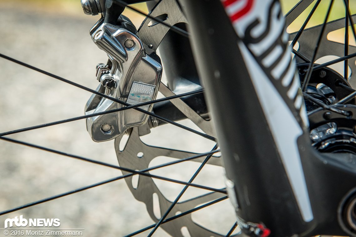

# Bei den Bremsen setzt der Franzose auf einen Mix: Er kombiniert SRAM Guide Ultimate-Bremshebel ...
# ... mit kraftvollen Avid Code-Bremszylindern. Dazu kommen 200 mm große Bremsscheiben vorne und hinten.
