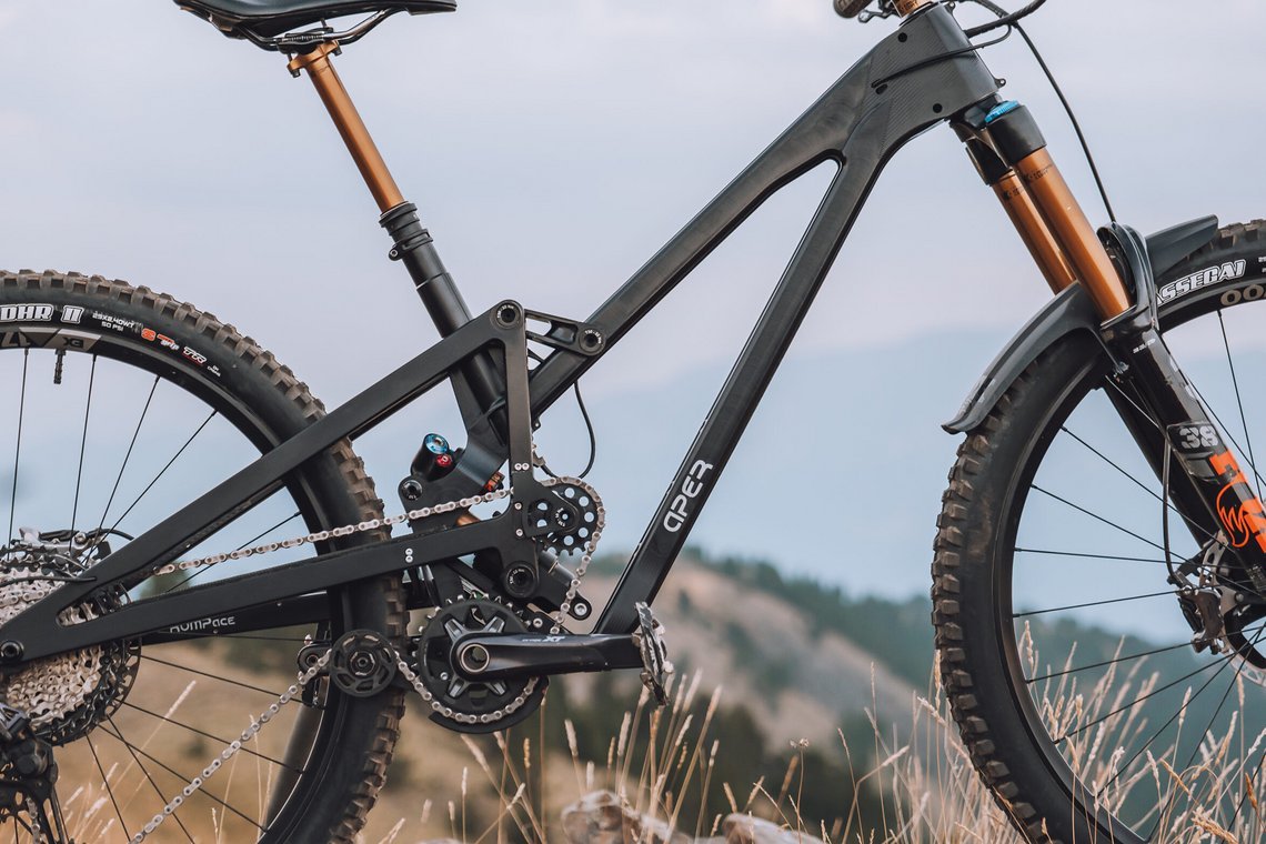

Dass es an kreativen und spannend anzuschauenden Mountainbike-Designs nicht mangelt, zeigen dieses Jahr mal wieder die Craft Bike Days. Nicht dabei, aber mehr als einen Blick wert ist Aper aus Griechenland. Mit dem KOMPace hat die kleine Schmiede ein Enduro-Bike im Petto, das so ziemlich alles anders macht. Neben dem gefrästen Rahmen ist vor allem der spezielle Hinterbau spannend. Dieser erzeugt laut Aper eine stets nach hinten verlaufende Raderhebungskurve und nutzt dazu eine Linearführung. Das Bike kann aktuell für knapp 3.500 € vorbestellt werden und ist in drei Größen verfügbar.

Aus dem Vollen gefräste Mountainbikes sind zwar eine Rarität, aber nichts ganz Neues. Den Anfang hat die finnische Firma Pole gemacht, mittlerweile hat sich das Actofive P-Train (Test) aus Dresden ebenfalls mit dieser Bauweise einen Namen gemacht. Aper setzt auf gefrästes 7075-T6-Aluminium. Der Rahmen und Hinterbau bestehen aus zwei Schalen, die mittig miteinander verklebt werden. Das macht die Firma um die beiden Gründer Nikos und Giorgos komplett inhouse. Als Vorteile nennen sie, die komplette Kontrolle über den Produktionsprozess inklusive der Einhaltung vorgesehener Toleranzen.
High-Pivot-Hinterbauten sind seit einigen Jahren bereits der letzte Schreib und haben mit dem Trek Slash Gen6 (Test) bereits ihren Weg an ein Enduro-Bike einer absoluten Mainstream-Marke gefunden. Während viele Hersteller von den extrem hohen Drehpunkten der ersten Stunde abrücken und auf sogenannte Mid-Pivots setzen, geht Aper einen gänzlich anderen Weg: Entwicklungsziel war es, einen über den gesamten Federweg nach hinten zeigende Raderhebungskurve zu erzeugen. Auch bei Bikes mit sehr hohen Drehpunkten verläuft diese nach einigen Zentimetern vermehrt nach oben und sogar nach vorn. Als Vorteile versprechen sich die Griechen ein sehr sensibles Ansprechverhalten, da das Hinterrad den meist von vorn kommenden Schlägen nach hinten ausweichen kann. Natürlich führt dies jedoch auch zu einer extremen Längung der Kettenstreben von 45 mm und einer sich stark ändernden Geometrie.

Ihr Ziel erreicht haben die Entwickler von Aper durch eine Linearführung im Rahmen. Das Prinzip ist etwa vom Yeti SB160 (Test) bekannt – hier allerdings gleitend gelagert. Eine Linearführung ähnlich der von Aper hat Yeti etwa am alten 303-Downhill-Bike eingesetzt. Aper hat im Prinzip einen abgestützten Eingelenker-Hinterbau konstruiert, bei dem das Hauptlager samt Dämpfer auf der schräg nach hinten zeigenden Linearführung sitzt. Beim Einfedern wird der Dämpfer entlang der Führung komprimiert, der gesamte Hinterbau wandert dabei nach hinten. Die Raderhebungskurve ergibt sich aus der Kombination einer Kreisbahn und der Linearbewegung.

Der Hinterbau harmoniert Aper zufolge am besten mit einem Luftdämpfer. Das dürfte auch am degressiven Übersetzungsverhältnis liegen, was erst mal sehr ungewöhnlich anmutet. Einige extreme High-Pivot-Räder, wie etwa das alte Commencal Supreme (Test), haben allerdings wenig progressive Hinterbauten, die mit sehr wenig Sag gefahren werden. Die beim High-Pivot-Design notwendige Umlenkrolle wird am KOMPace am Hinterbau fixiert und folgt dessen Bewegung. So soll nicht nur der Pedalrückschlag minimiert, sondern auch der Anti-Squat passend justiert werden.
