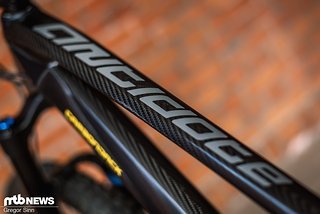

Das Unterrohr wird von einem riesigen Antidote-Schriftzug bedeckt
Das Unterrohr wird von einem riesigen Antidote-Schriftzug bedeckt - einen Schoner gegen Steinschlag und Aufsetzer findet man hingegen nicht.
# Das Unterrohr wird von einem riesigen Antidote-Schriftzug bedeckt - einen Schoner gegen Steinschlag und Aufsetzer findet man hingegen nicht.
