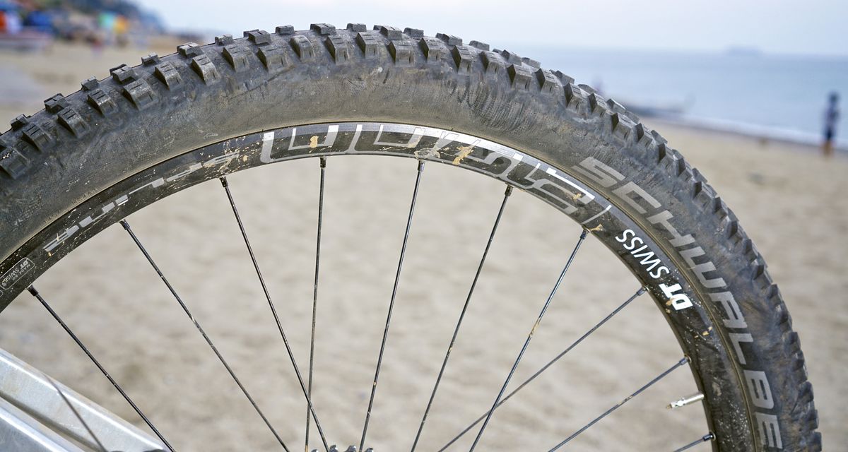

Schwalbe
Schwalbe war während unseres Usertests auf allen Bikes montiert, um die unterschiedlichen Konzepte und Fahrwerke vergleichbar zu machen.

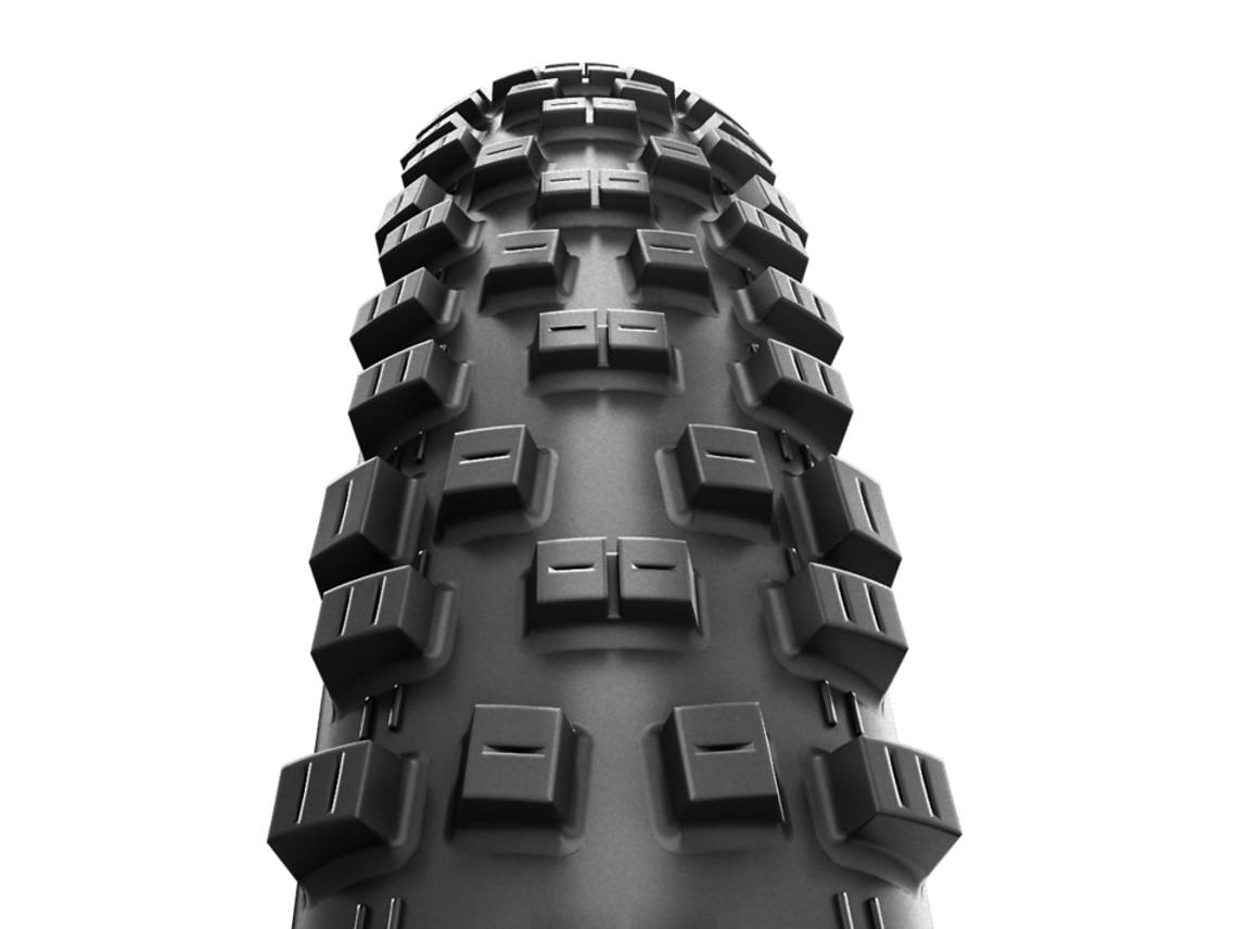

Aggressiv: Die Kombination aus MagicMary vorne und dem neu entwickelten NobbyNic hinten, ergab ein sehr ausgewogenes Fahrverhalten auf dem Trail, der hohe Rollwiderstand der MM fiel aber besonders auf den Asphalt Transfers auf. Trotzdem eine gelungene Paarung für das ICB.
Allround: Tauscht man an der Front die MagicMary gegen den NobbyNic, spart man mit einem Schlag 150 Gramm und erhält einen deutlich geringeren Rollwiderstand. Der NN verrichtet seine Arbeit auch am Vorderrad souverän, lässt aber das letzte Quäntchen Vertrauen in den Endlosgrip der MM vermissen; man fährt das ICB etwas verhaltener.

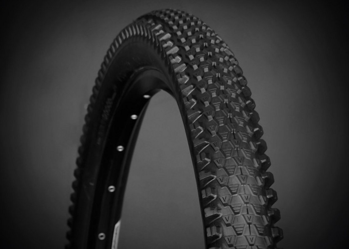

Auf der Taichung Bike Week ist uns der Stand von Vee Tire aufgefallen. Die Reifen machen einen sehr hochwertigen und modernen Eindruck, um den entsprechenden Grip kümmert sich niemand geringeres als Downhill Altmeister Mike King.

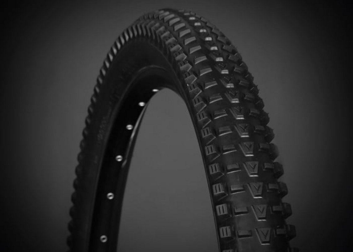

Aggressiv: Der Crown GEM ist ein grob profilierter, recht breit bauender Enduroreifen. Besonders in tiefen und waldigen Böden dürfte er deutlich mehr Grip besitzen, als der aufs Vorderrad spezialisierte Crown F.
Allround: Allerdings sprechen für den Crown F ein Gewichtsvorteil von 30 Gramm und ein geringerer Rollwiderstand. Am Hinterrad kommt der Crown R zum Einsatz, ein recht filigranes Profil in der Reifenmitte, kombiniert mit massiven und gut abgestützten Seitenstollen ergeben einen schnellen und mit viel Kantengrip gesegneten Hinterreifen. Alle Vee Tire kommen mit 120Tpi Karkasse.

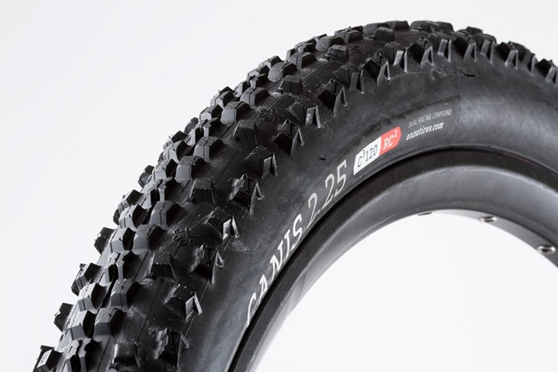

Allround: Der Canis ist der Allrounder im Onza Programm, ihn zeichnen geringer Rollwiderstand und gutmütiger Gripp in nahezu allen Situationen aus. Wie alle Onza Reifen kommt er mit 120Tpi und spart im Vergleich zum Ibex etwa 100 Gramm.

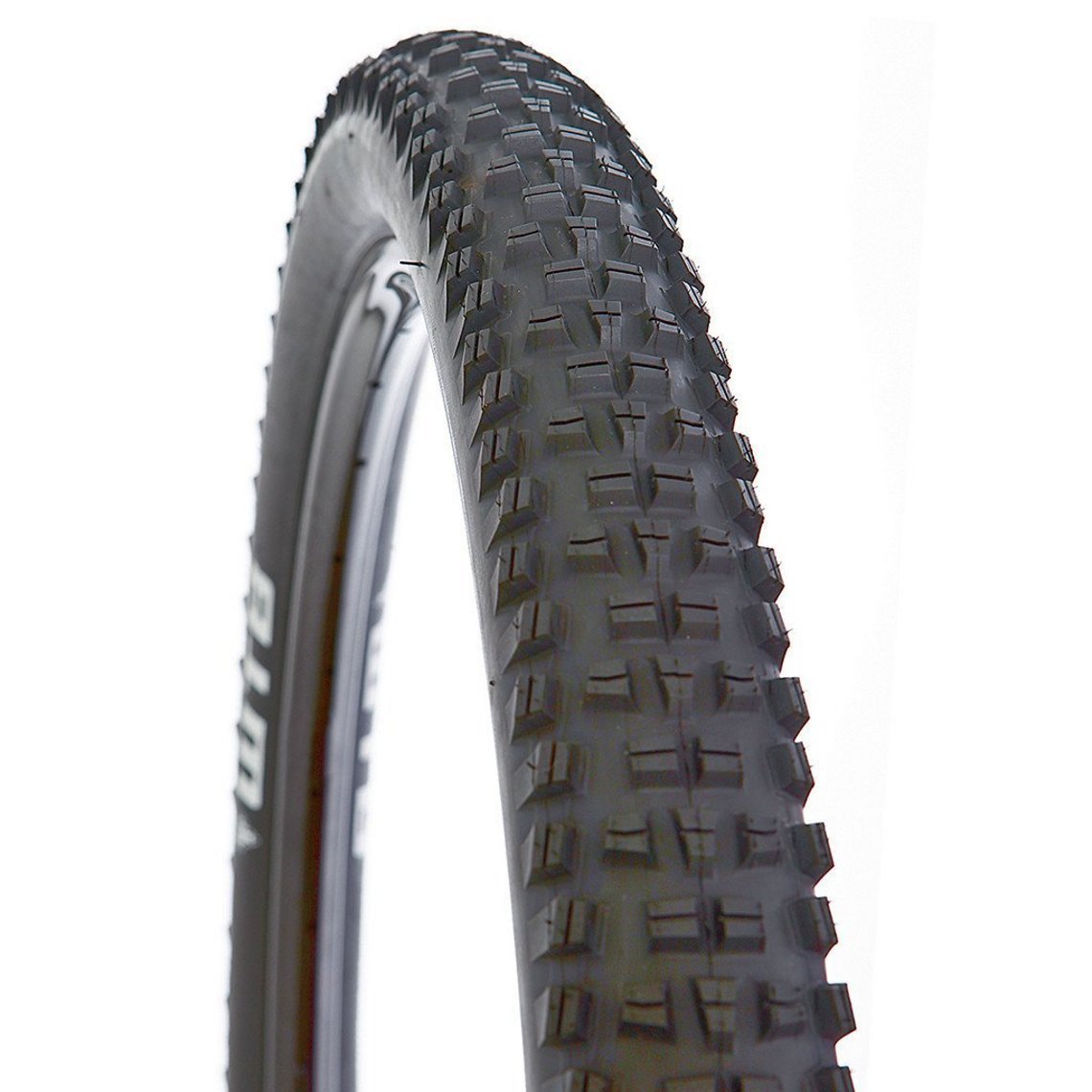

Allround: Der Allrounder Trail Boss rollt trotz ausgeprägter Profilierung recht gut und ist am Hinterrad ein gutmütiger Partner in jedem Gelände. Am Vorderrad sorgt sein enges Profil allerdings für ein unpräzises Lenkverhalten in feuchten und tiefen Böden, gutmütig bleibt er aber auch hier.

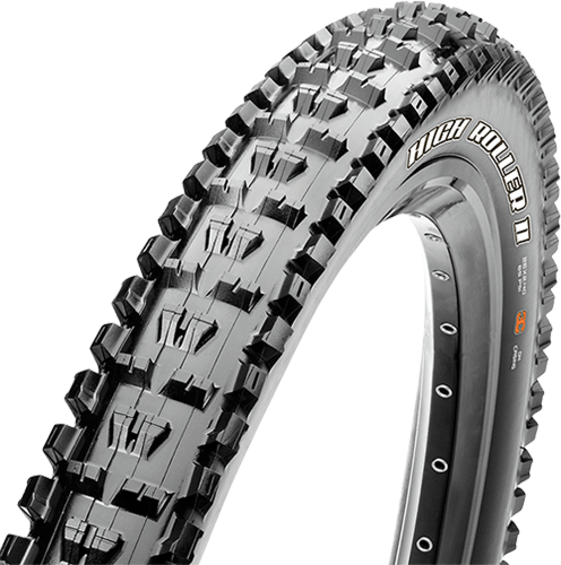

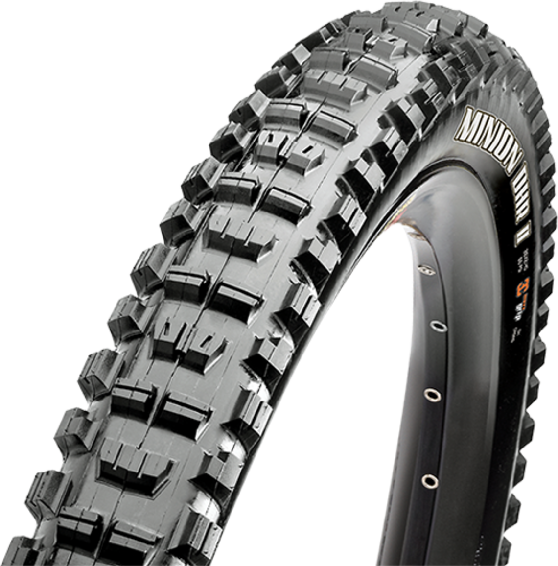

Aggressiv: Für den ambitionierten Einsatz auf Trails steht die Kombination aus Minion DHR 2 an der Front und Highroller 2 am Heck zur Wahl. Wahlweise kann die Kombination auch umgekehrt gefahren werden, mir (Basti) gefiel der gutmütige DHR 2 an der Front besser, als der sehr traktionsstarke, aber auch mit einem schmalen Grenzbereich versehene Highroller 2.

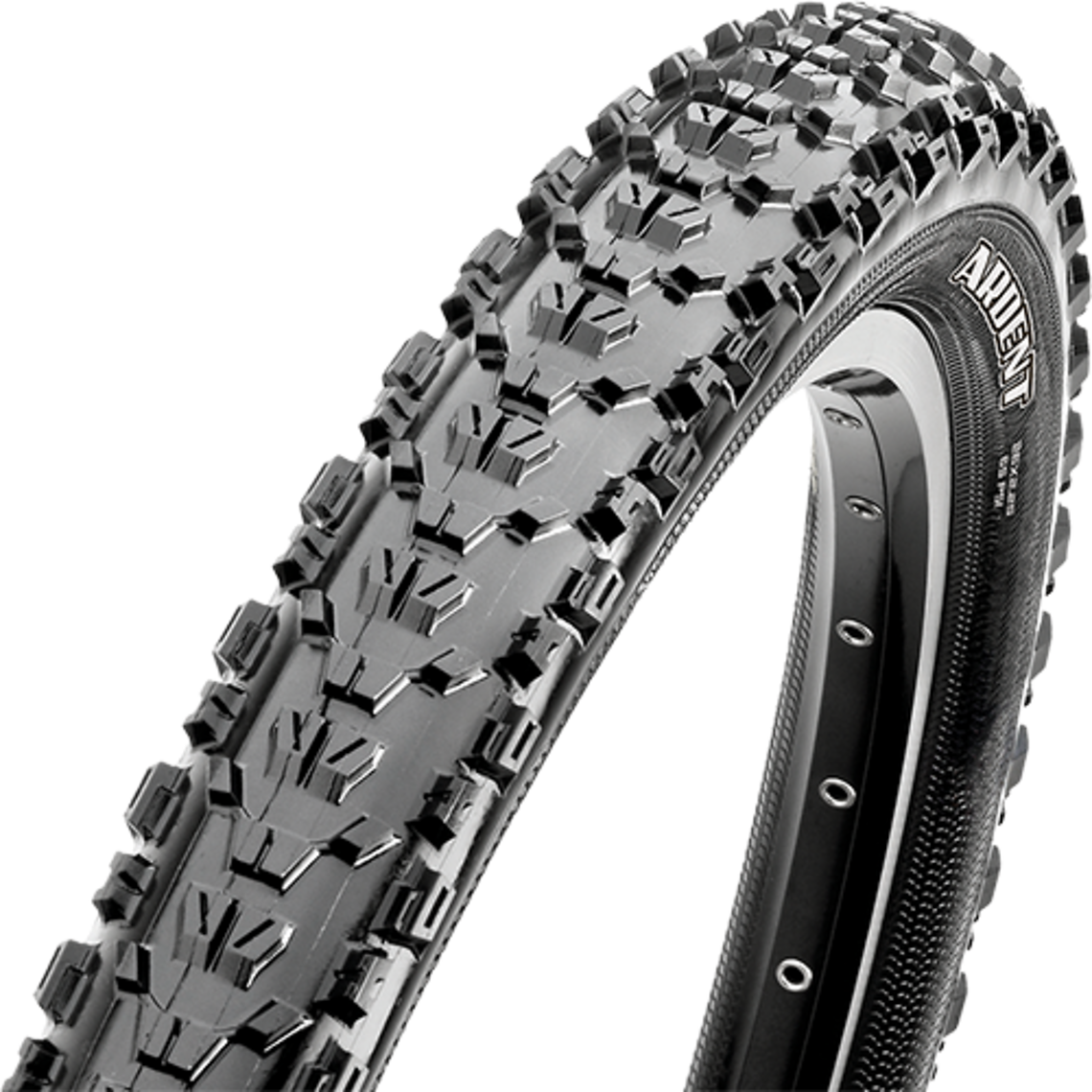

Allround: Die Allround Paarung von Maxxis kommt in Form des Ardent. Gutmütiges und berechenbares Verhalten, gepaart mit gutem Rollwiderstand und wenig Gewicht machen diesen Reifen aus. Dafür ist er kein ausgewiesener Traktionskünstler, sondern sortiert sich in allen Lagen im Mittelfeld ein.

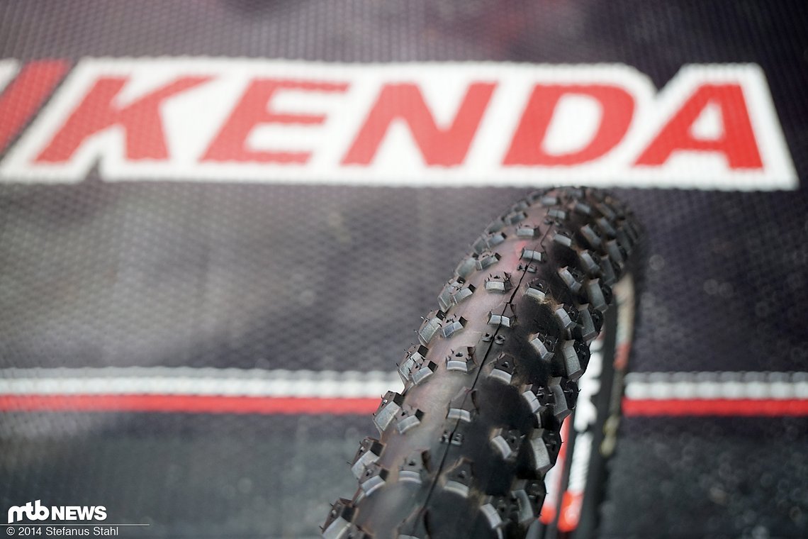

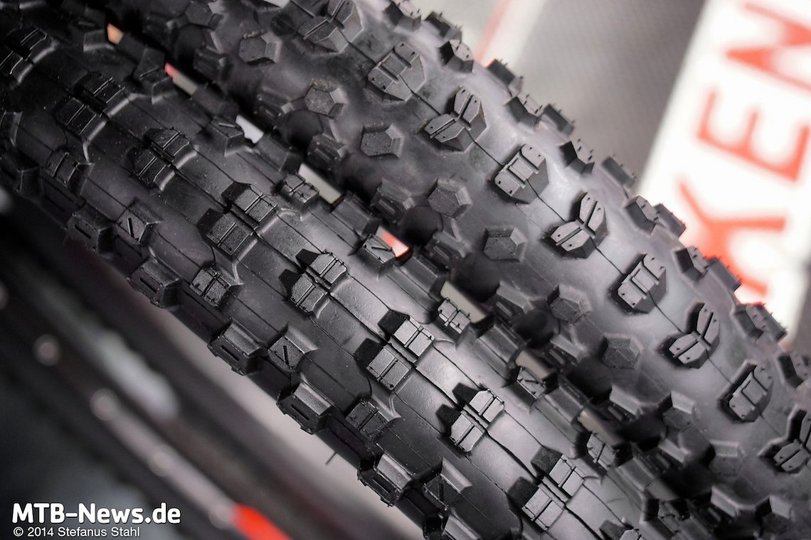

Kenda
Wer in diesem Jahr auf Events war oder Magazine gelesen hat, dem dürfte Kenda aufgefallen sein. In einigen Bereichen Weltmarktführer, war Kenda bislang auf hochwertigen Bikes eher selten spezifiziert. Dies soll sich jetzt mit neuen Produkten und dem Input einer ganzen Profi Armada ändern.
![Kenda Honey Badger Pro Kenda Honey Badger Pro](https://foto-thumbnails.mtb-news.de/cache/1180_auto_1_1_0/1f/aHR0cHM6Ly9mc3RhdGljMS5tdGItbmV3cy5kZS92My8xNy8xNzQ4LzE3NDg2NjQtZWltaTA2M2ZmNjg4LWtlbmRhaG9uZXliYWRnZXJwcm8tb3JpZ2luYWwuanBn.jpg 1180w, https://foto-thumbnails.mtb-news.de/cache/590_auto_1_1_0/1f/aHR0cHM6Ly9mc3RhdGljMS5tdGItbmV3cy5kZS92My8xNy8xNzQ4LzE3NDg2NjQtZWltaTA2M2ZmNjg4LWtlbmRhaG9uZXliYWRnZXJwcm8tb3JpZ2luYWwuanBn.jpg 590w, https://foto-thumbnails.mtb-news.de/cache/980_auto_1_1_0/1f/aHR0cHM6Ly9mc3RhdGljMS5tdGItbmV3cy5kZS92My8xNy8xNzQ4LzE3NDg2NjQtZWltaTA2M2ZmNjg4LWtlbmRhaG9uZXliYWRnZXJwcm8tb3JpZ2luYWwuanBn.jpg 980w, https://foto-thumbnails.mtb-news.de/cache/490_auto_1_1_0/1f/aHR0cHM6Ly9mc3RhdGljMS5tdGItbmV3cy5kZS92My8xNy8xNzQ4LzE3NDg2NjQtZWltaTA2M2ZmNjg4LWtlbmRhaG9uZXliYWRnZXJwcm8tb3JpZ2luYWwuanBn.jpg 490w, https://foto-thumbnails.mtb-news.de/cache/740_auto_1_1_0/1f/aHR0cHM6Ly9mc3RhdGljMS5tdGItbmV3cy5kZS92My8xNy8xNzQ4LzE3NDg2NjQtZWltaTA2M2ZmNjg4LWtlbmRhaG9uZXliYWRnZXJwcm8tb3JpZ2luYWwuanBn.jpg 740w, https://foto-thumbnails.mtb-news.de/cache/370_auto_1_1_0/1f/aHR0cHM6Ly9mc3RhdGljMS5tdGItbmV3cy5kZS92My8xNy8xNzQ4LzE3NDg2NjQtZWltaTA2M2ZmNjg4LWtlbmRhaG9uZXliYWRnZXJwcm8tb3JpZ2luYWwuanBn.jpg 370w, https://foto-thumbnails.mtb-news.de/cache/480_auto_1_1_0/1f/aHR0cHM6Ly9mc3RhdGljMS5tdGItbmV3cy5kZS92My8xNy8xNzQ4LzE3NDg2NjQtZWltaTA2M2ZmNjg4LWtlbmRhaG9uZXliYWRnZXJwcm8tb3JpZ2luYWwuanBn.jpg 480w, https://foto-thumbnails.mtb-news.de/cache/160_auto_1_1_0/1f/aHR0cHM6Ly9mc3RhdGljMS5tdGItbmV3cy5kZS92My8xNy8xNzQ4LzE3NDg2NjQtZWltaTA2M2ZmNjg4LWtlbmRhaG9uZXliYWRnZXJwcm8tb3JpZ2luYWwuanBn.jpg 160w)

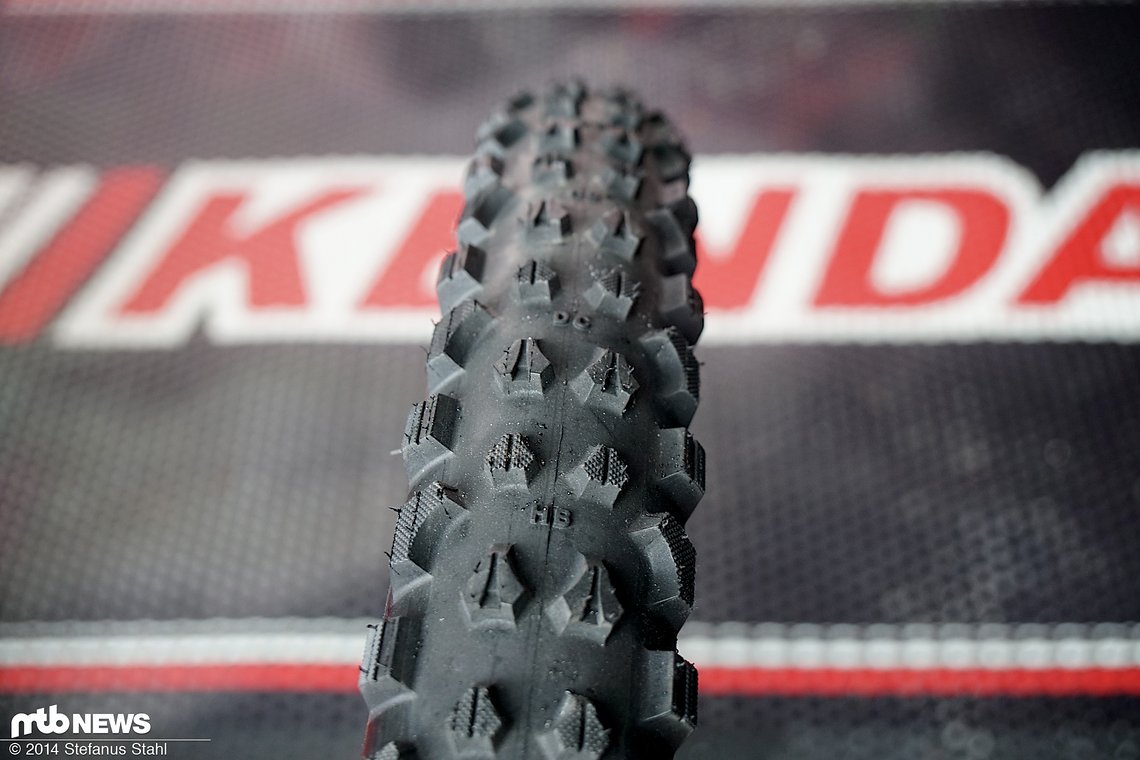

Aggressiv: Mit dem klebrigen und dadurch griffigen Honey Badger DH sollte am Vorderrad ordentlich Grip generiert werden. Der Nevegal X am Hinterrad verfügt über ein abgeflachtes Profil in der Mitte und ausgeprägte Seitenstollen, bei gutem Rollverhalten sorgt er so für berechenbaren Kurvengrip.
Allround: Ersetzt man den schweren Honey Badger DH durch die leichtere (und schmalere) Pro Variante, sinkt das Gewicht um etwa 200Gramm und auch der Rollwiderstand verringert sich deutlich.

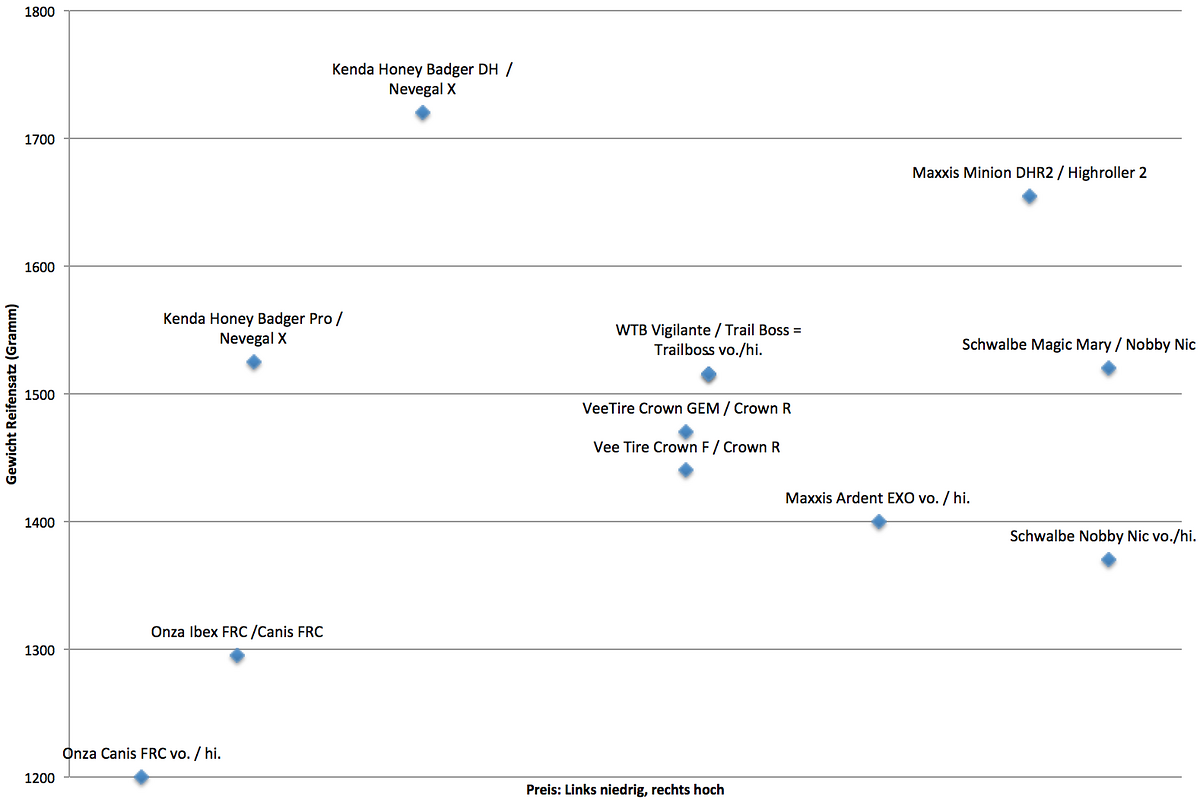

Wie immer spielt natürlich auch der Preis der Komponenten eine Rolle – in der folgenden Grafik haben wir wieder eine Übersicht darüber, mit korrekten Abständen aber ohne Angabe konkreter Einkaufspreise von Alutech. Man beachte auch die doch erhebliche Gewichtsstreuung: Zwischen der leichtesten und der schwersten Konfiguration liegen über 500 g rotierende Masse – das merkt man doch deutlich!

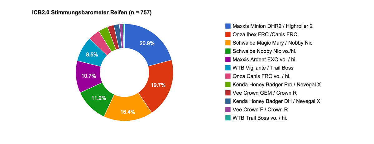

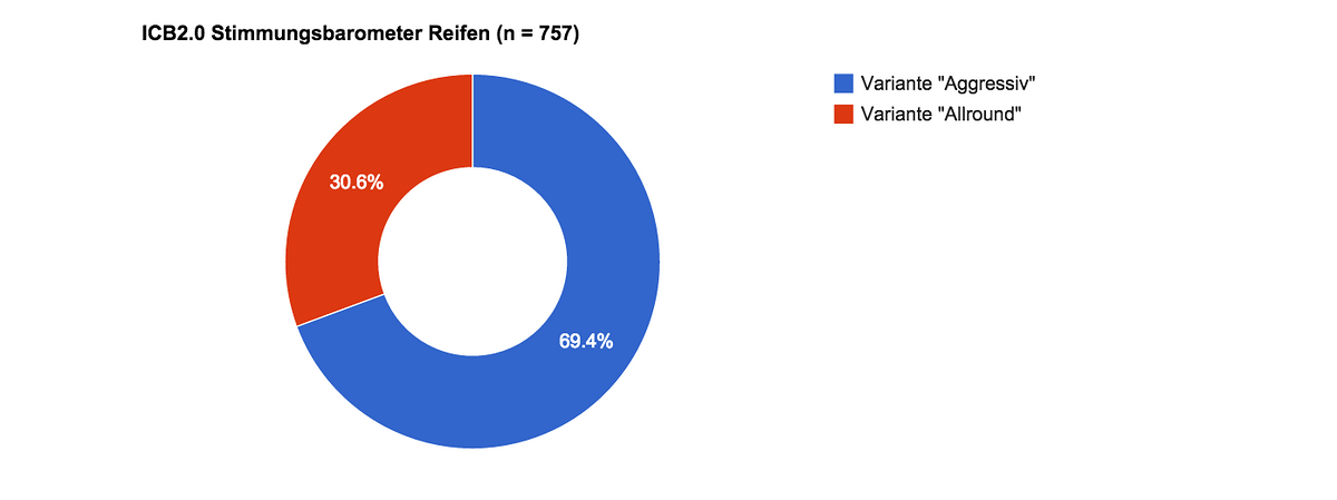

Wir haben ein recht interessantes Ergebnis: Maxxis Minion DHR II / Highroller II liegen gemeinsam mit Onza Ibex / Canis und jeweils etwa 20 % der Stimmen vorne. Auf Platz 3 rangiert ebenfalls eine Version mit dezidiertem Vorder- und Hinterreifen: Schwalbe Magic Mary und Nobby Nic kommen auf 16 %. Insgesamt heißt das für uns: Es wird ganz klar ein anderer Vorder- als Hinterreifen gewünscht. Wegen des geringeren Gewichts und niedrigeren Preises ist Onza für die Ausstattung des Komplettbikes natürlich noch attraktiver als Maxxis, da werden wir in Kürze schauen, was bei den Paketen drin ist.
