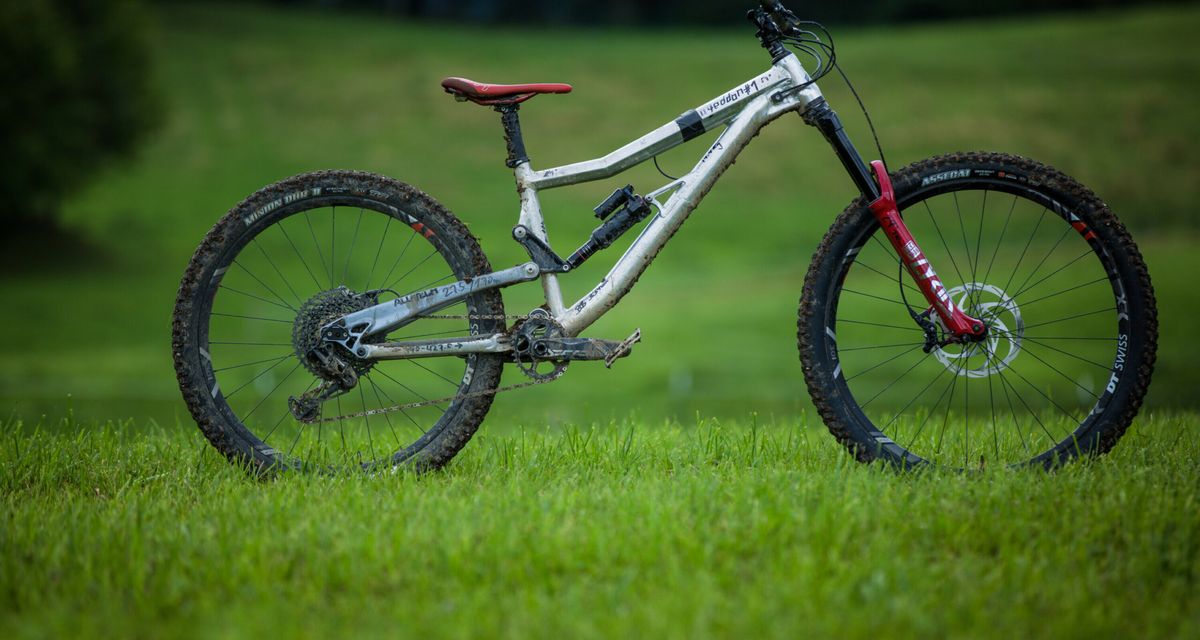

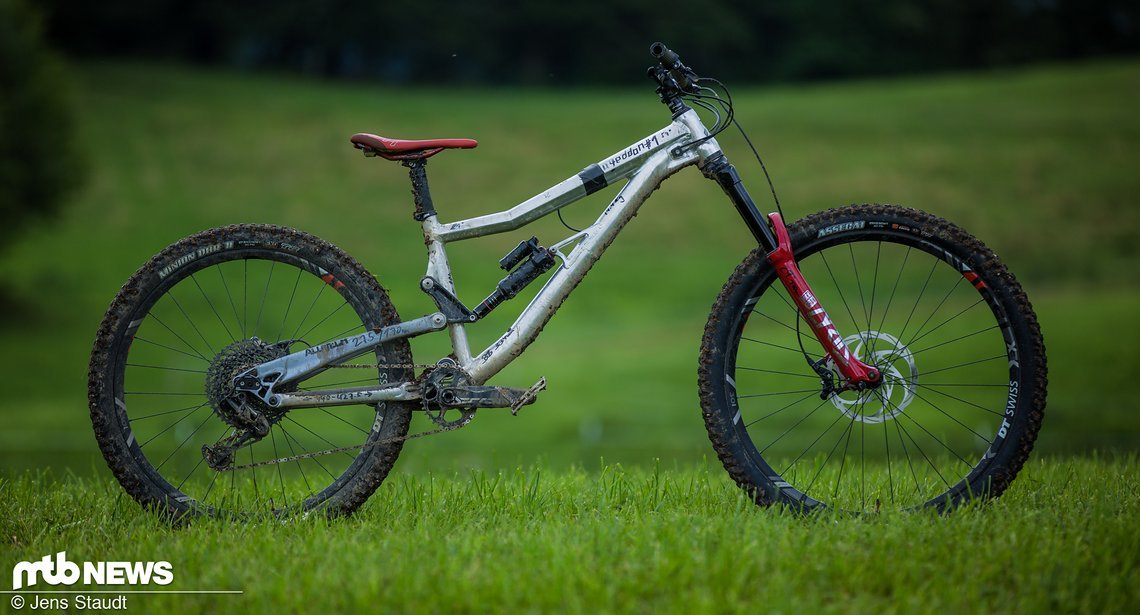

Steckbrief: Alutech Armageddon
Eines vorweg: Dieses Bike ist kein Serienbike! Kinematik und Feinarbeit am Rahmen sind nicht in der Tiefe ausgearbeitet, wie es an einem Serienbike von Jürgen sonst zu finden ist. Alles in allem war das Alutech-Projekt eigentlich gar nicht mal so ernst gemeint am Anfang. Nach den ersten Fahrten war aber klar, dass das Armageddon gar nicht unfahrbar ist, sondern einige Sachen vielleicht sogar besser erledigt als Bikes mit aktueller Geometrie.
Die komplette Geometrie findet ihr unten. Von den Eckdaten her kommt das Armageddon mit einem Lenkwinkel von unter 60° und gemixten Laufradgrößen daher. Coildämpfer und Luftdämper wurden ebenfalls ausprobiert – der Federweg beläuft sich auf 170 mm an der Front und 160 mm am Heck. Also Enduro? Downhill? Egal, denn ganz generell gilt bei einem Radstand von bis zu fast 1,4 Metern: Länge läuft.

Am Heck verwaltet ein RockShox Super Deluxe Ultimate die 160 mm Federweg.
# Am Heck verwaltet ein RockShox Super Deluxe Ultimate die 160 mm Federweg.
Vorne ist eine RockShox Lyrik Ultimate in 29"-Ausführung verbaut.
# Vorne ist eine RockShox Lyrik Ultimate in 29"-Ausführung verbaut.
Formula Cura-Bremsen mit vier Kolben sorgen für Verzögerung.
# Formula Cura-Bremsen mit vier Kolben sorgen für Verzögerung.

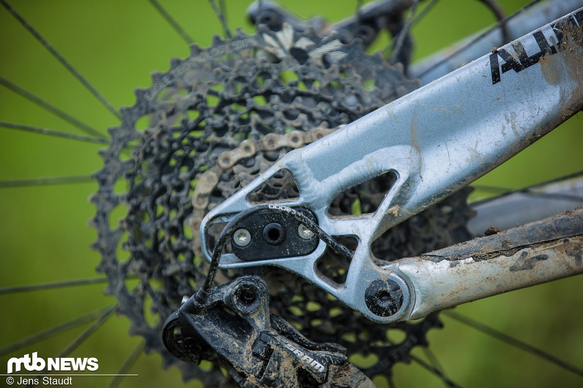

Nein, das ist nicht kaputt. Das gehört so.
# Nein, das ist nicht kaputt. Das gehört so. – Auf den ersten Blick erregt insbesondere der flache Lenkwinkel die größte Aufmerksamkeit.

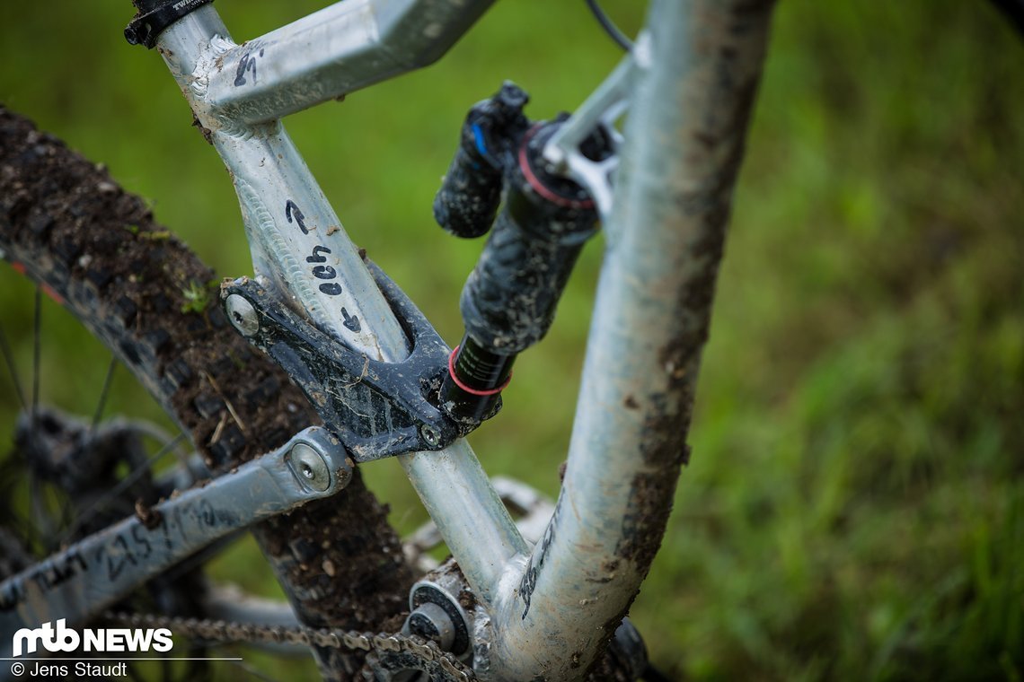

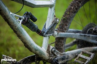

Man kombiniere das, was da ist, mit ein paar neuen Teilen
# Man kombiniere das, was da ist, mit ein paar neuen Teilen – am Hinterbau finden sich Serienteile von anderen Alutech-Bikes.

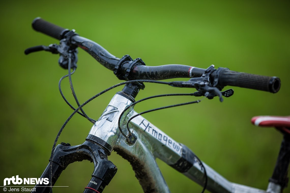

Für Lulatsch-Tester Jens galt es, die Front nach oben zu bringen.
# Für Lulatsch-Tester Jens galt es, die Front nach oben zu bringen.

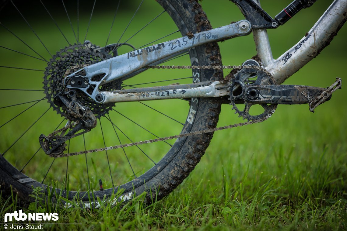

Die Kettenstrebenlänge ist verstellbar.
# Die Kettenstrebenlänge ist verstellbar.

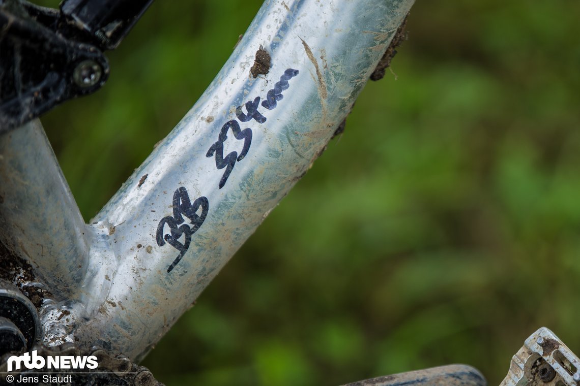

Mit Mullet-Setup und 160 mm Federweg kann man das Tretlager durchaus als tief bezeichnen.
# Mit Mullet-Setup und 160 mm Federweg kann man das Tretlager durchaus als tief bezeichnen.

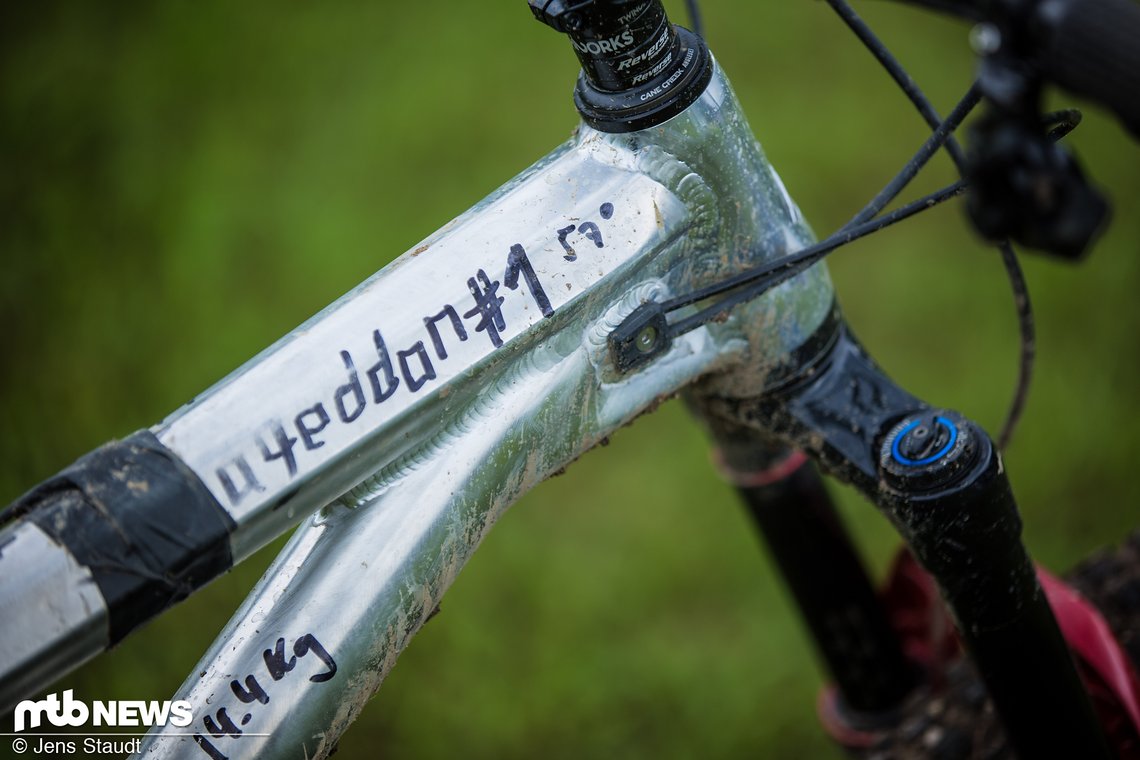

Alle Infos zum Prototyp mit allen Werten schreibt Jürgen gerne mal direkt auf das Bike.
# Alle Infos zum Prototyp mit allen Werten schreibt Jürgen gerne mal direkt auf das Bike.

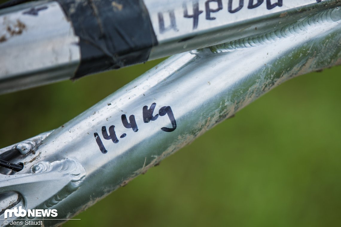

Gar nicht mal so schwer
# Gar nicht mal so schwer – gemessen an der Länge geht das Gewicht des Komplettbikes in Ordnung.

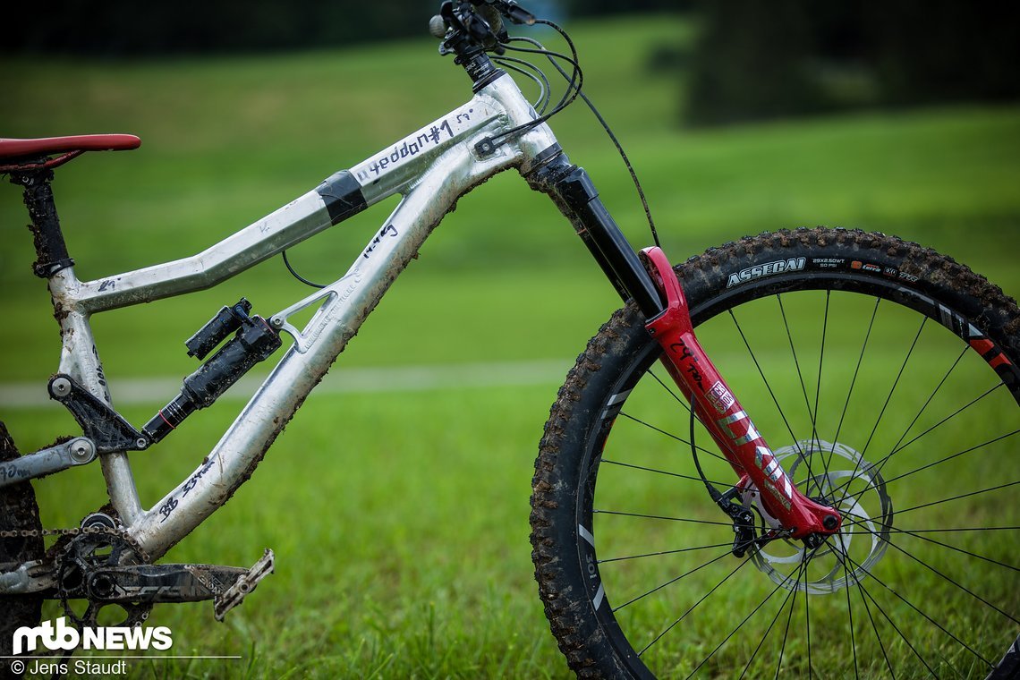

Wir konnten eine kleine Test-Session auf dem ganz besonderen Alutech Armageddon im Bikepark Oberammergau einlegen!
# Wir konnten eine kleine Test-Session auf dem ganz besonderen Alutech Armageddon im Bikepark Oberammergau einlegen!
Wir hatten auf besseres Wetter gehofft und obwohl der Regen aufgehört hatte, so bot der Untergrund noch jede Menge Stellen für Rutschaktionen. Genau hier kann ein Bike in der Länge es Armageddon brillieren. Wie mit einem Abfahrtsski hält man einfach gerne mal drauf – das Teil wird sich schon irgendwie wieder fangen und stabilisieren. Zusätzlich schafft der Blick nach unten auf den Lenkwinkel mit dem großen Abstand zum Vorderrad viel Selbstvertrauen. Wie soll man da noch über den Lenker gehen? Also gilt es, den Scheitelpunkt der Kurve anzuvisieren, das Bike zu neigen und entspannt zu bleiben. Aufgrund des langen Radstands ist hier etwas mehr Selbstbewusstsein gefragt. Da hilft auch das kleinere 27,5″-Hinterrad nur bedingt.

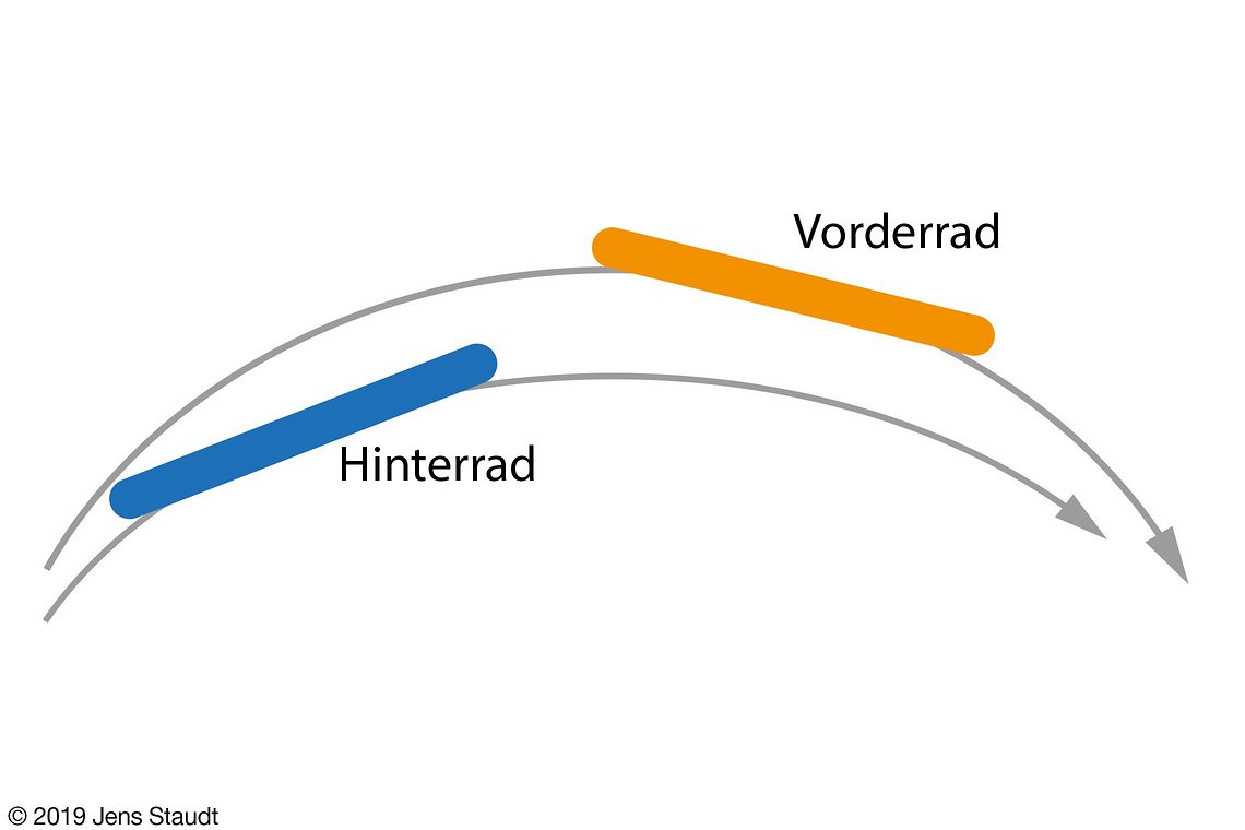

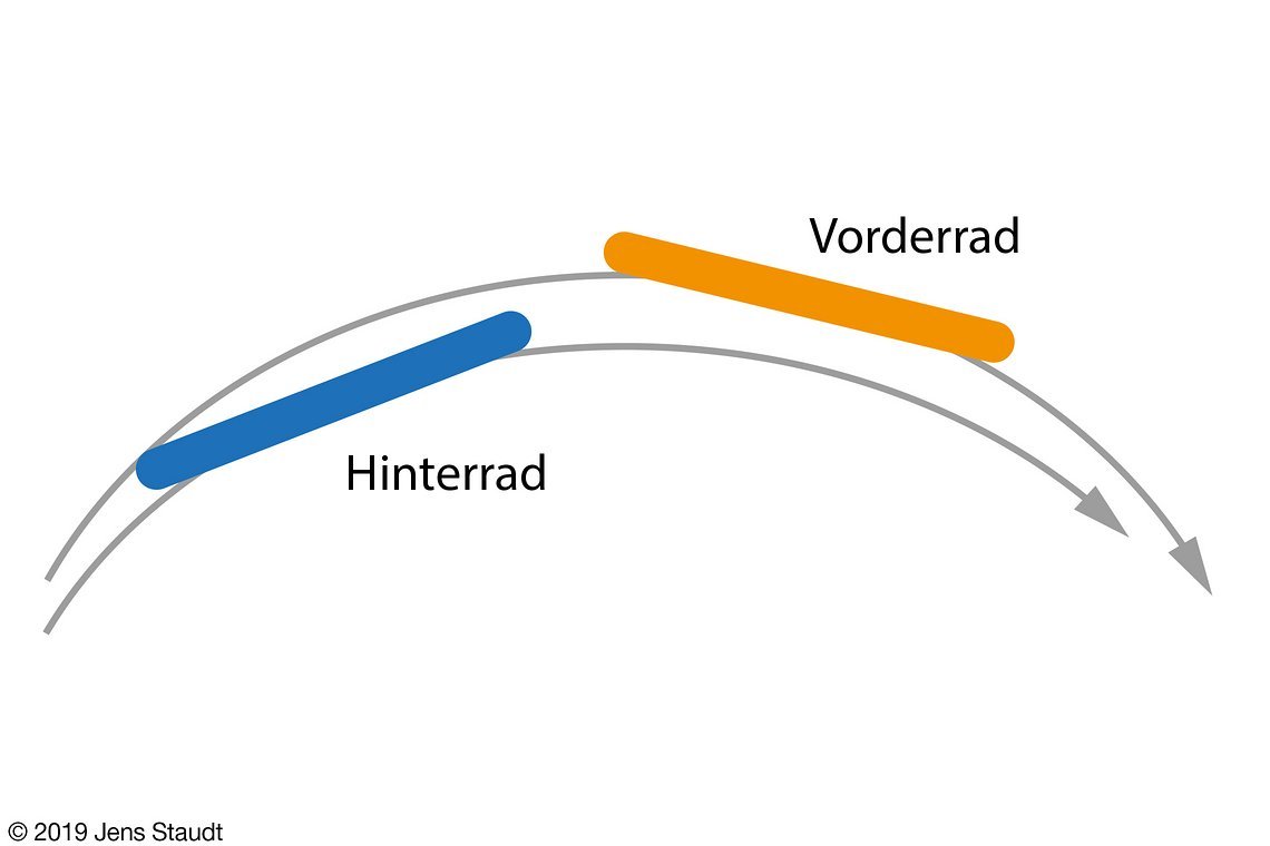

Legt man das Bike nicht auf die Kante, so reagiert es dann doch gerne mal mit einem entschiedenen „Nö!“ gegenüber der Anfrage, durch eine enge Kurve zu zirkeln. Alles klar. Runter mit dem Karren und plötzlich zeigt sich das Frachtschiff von seiner Schnellbootseite. Auf den Lenker gelehnt folgt der Körper der Linie des Vorderrads – und das Hinterrad? Das Hinterrad folgt einfach. Irgendwie. Es greift das Prinzip, welches ich in diesem Artikel schonmal beschrieben habe. Am Heck reißt der Grip bei diesem Radstand schlicht früher ab. Mit viel Druck auf dem Vorderrad zieht man das Heck hinterher und in engen Kurven rutscht es gerne mal ein Stückchen von der Kurveninnenseite, bis es entweder am Boden oder im Anlieger Halt generieren kann.
Kreisbahnen der Laufräder bei kurzem Radstand
# Kreisbahnen der Laufräder bei kurzem Radstand
Kreisbahnen der Laufräder bei längerem Radstand
# Kreisbahnen der Laufräder bei längerem Radstand

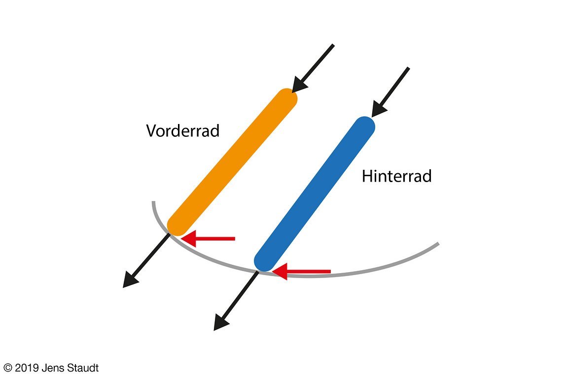

Gripverteilung zwischen Vorder- und Hinterreifen in Rillen und Anliegern
# Gripverteilung zwischen Vorder- und Hinterreifen in Rillen und Anliegern – Während das Vorderrad lotrecht auf dem Boden aufsteht und somit den größtmöglichen Grip bietet durch den Ausgleich von G- und Zentripetalkraft, wird der Hinterreifen stärker beansprucht. Der seitliche Aufstand des Reifens zieht an den Seitenstollen und verformt die Karkasse. Im schlechtesten Fall kommt es zum sogenannten Burping, wo der Reifen von der Felgenflanke weggezogen wird und Luft entweicht.
Aufgrund des recht weich gesteckten Grenzbereichs kann man sich auf eine weitere Eigenheit des Alutech Armageddons einlassen: das Lenkverhalten. Auch wenn manche die Bedeutung des Zusammenspiels aus Offset und Lenkwinkel immer noch nicht so recht glauben wollen, so kommt diese hier spürbar zum Tragen. Je nachdem, wie weit man ein Bike in die Kurve legt, wie flach oder steil der Lenkwinkel angelegt ist, wie groß das Laufrad ausfällt und wie lang oder kurz der Offset ist, stabilisiert sich die Lenkung an einem anderen Punkt. Klingt sehr kompliziert? In diesem Video könnt ihr das Grundprinzip beobachten:

Wenn der Grip hinten abreißt, schiebt es auf die Front.
# Wenn der Grip hinten abreißt, schiebt es auf die Front.
