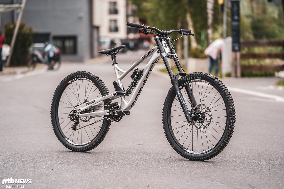

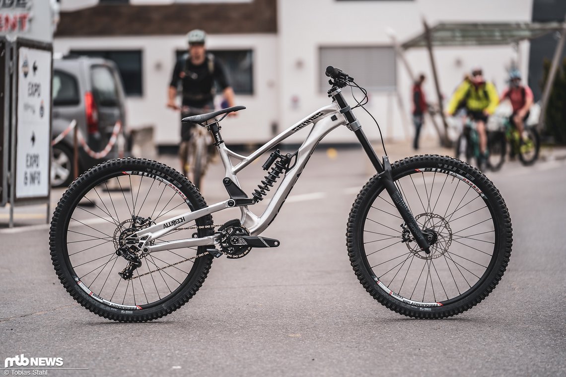

Alutech Sennes 3.0 DH
Jürgen Schlender bietet die Rahmen als 27,5"- und 29"-Variante an
#1 Jürgen Schlender bietet die Rahmen als 27,5"- und 29"-Variante an - da lässt sich natürlich auch ein zeitgeistiges Mullet-Bike (29" vorne, 27,5" hinten) aufbauen.

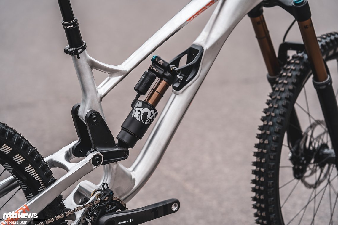

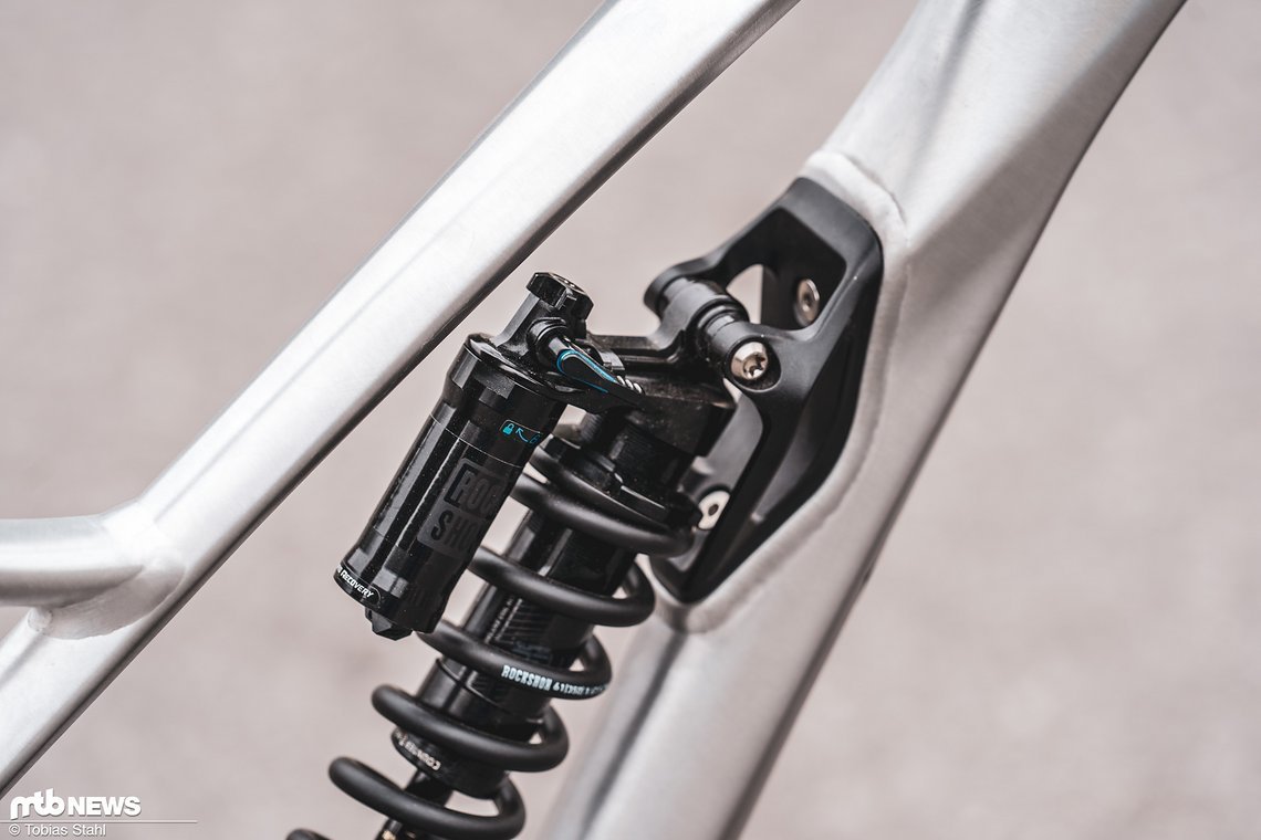

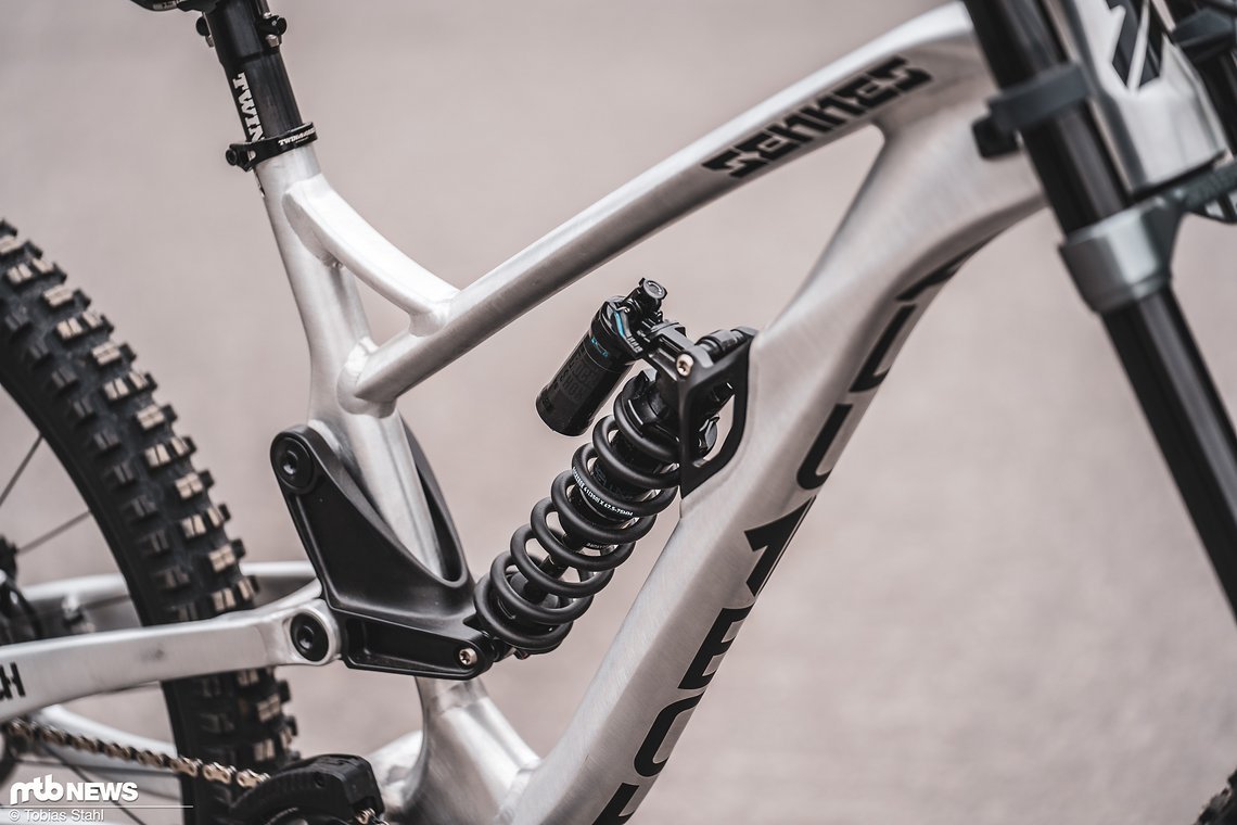

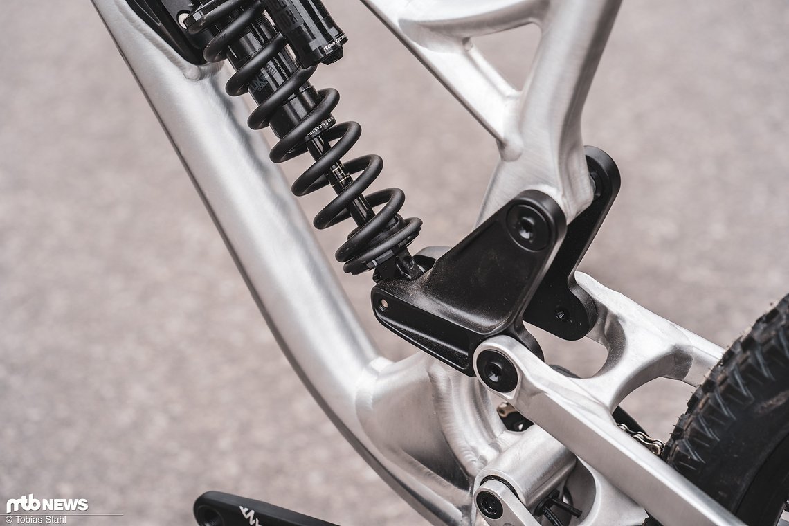

Der Hingucker des Rahmens ist die vordere Dämpferaufnahme
#4 Der Hingucker des Rahmens ist die vordere Dämpferaufnahme - sie macht Platz für den tiefer positionierten Rahmen

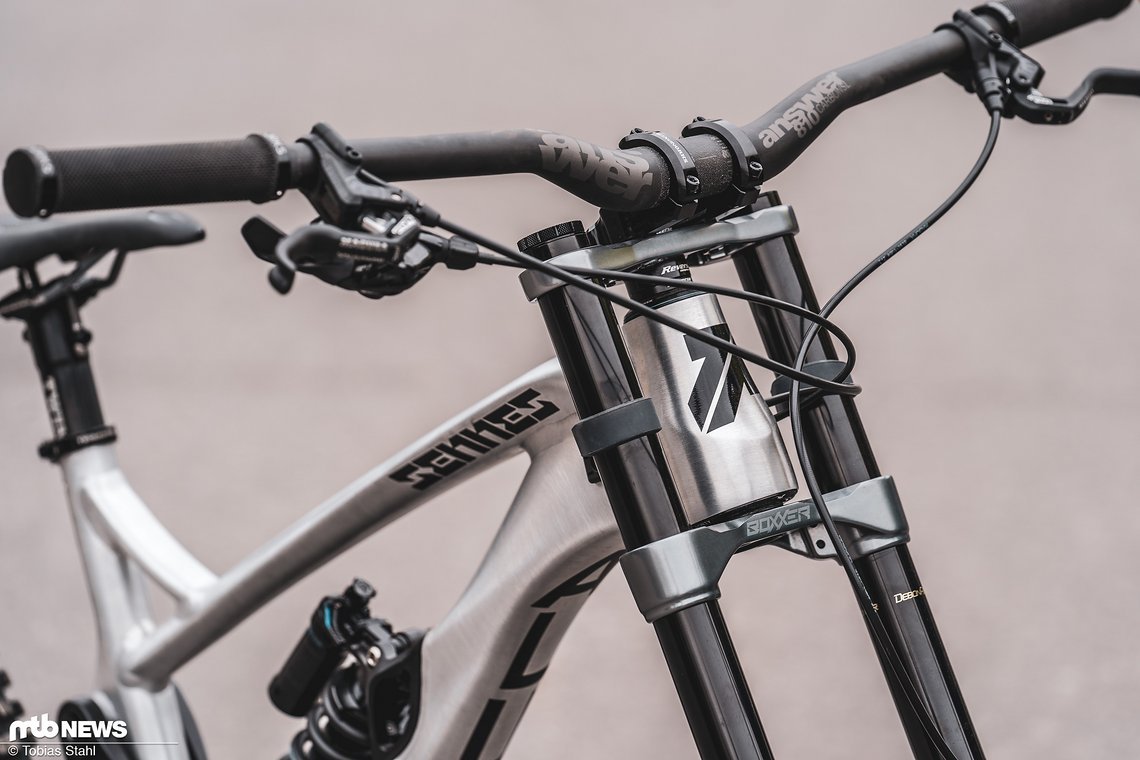

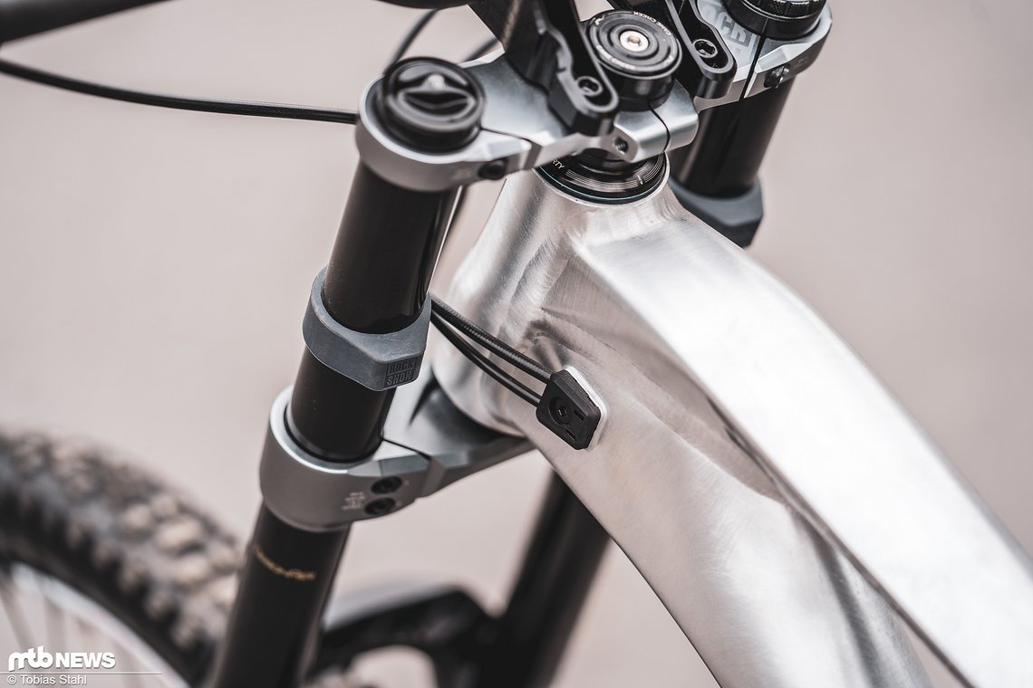

Der Leitungseingang fängt auch den Gummipuffer der Boxxer auf
#5 Der Leitungseingang fängt auch den Gummipuffer der Boxxer auf - die Leitungen werden klapperfrei geklemmt.

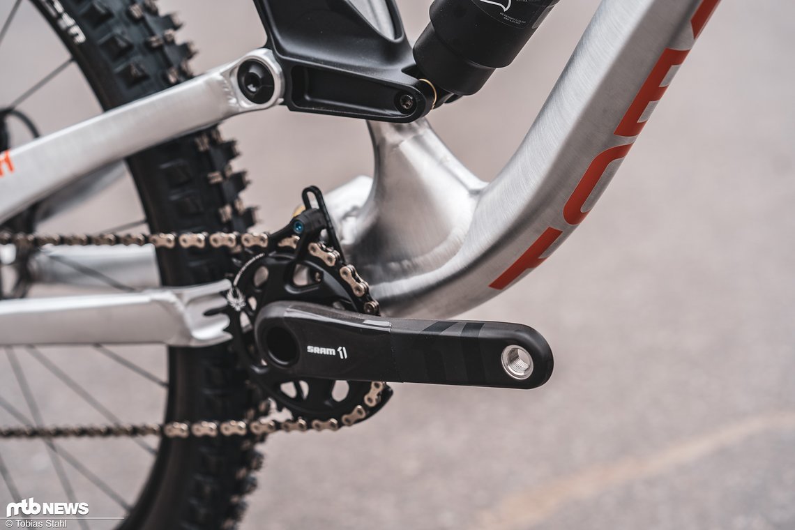

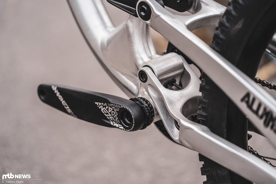

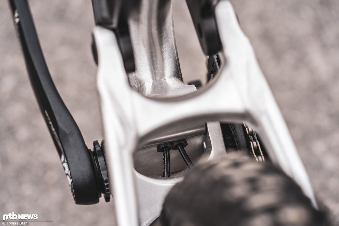

Das Gusset über dem Tretlager erhöht die Steifigkeit deutlich
#6 Das Gusset über dem Tretlager erhöht die Steifigkeit deutlich

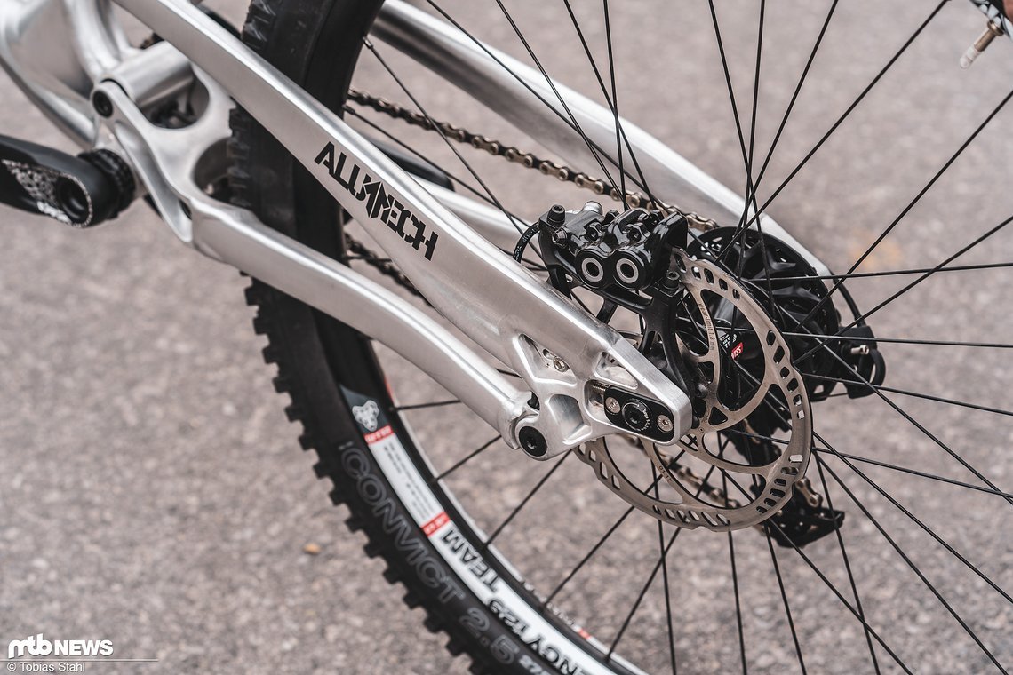

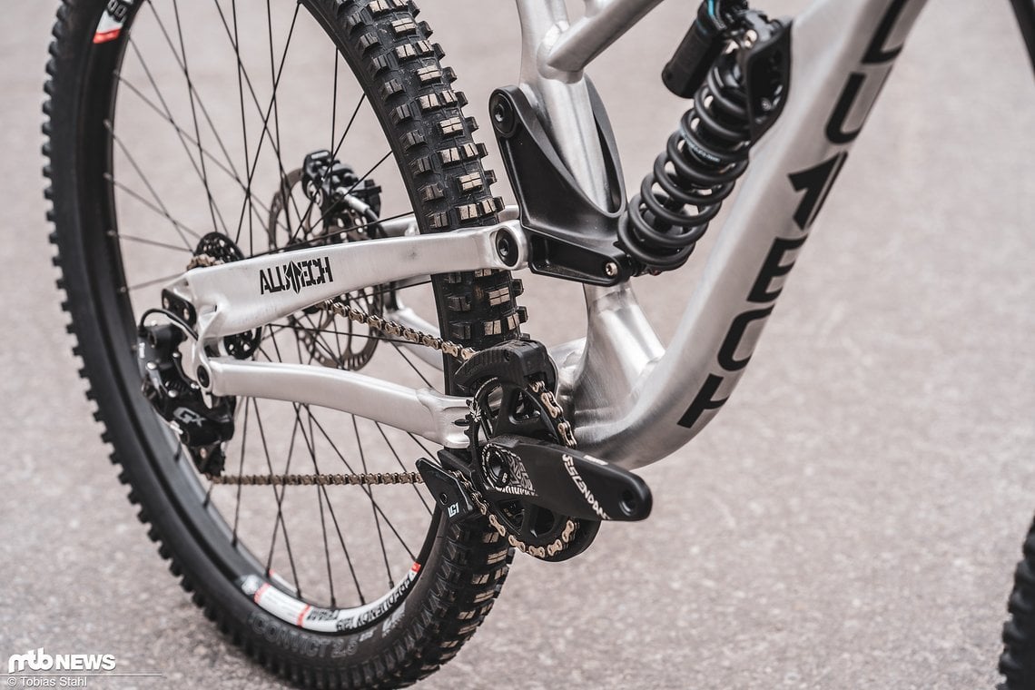

Die Kettenstreben lassen sich um 12,5 mm in der Länge verstellen
#8 Die Kettenstreben lassen sich um 12,5 mm in der Länge verstellen - das zur Hinterachse höher werdende Profil ist von vorherigen Generationen bekannt.

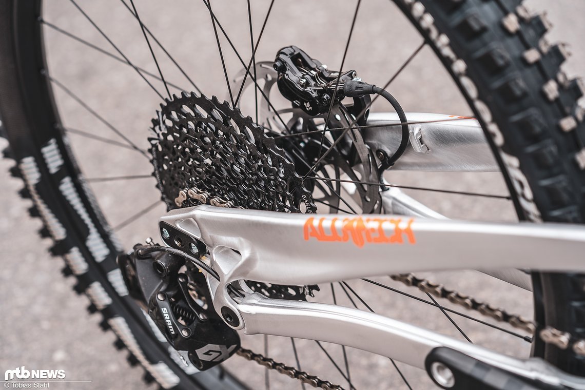

Die GX 7-Fach DH Gruppe stellt die richtige Bandbreite für den Bikepark bereit
#9 Die GX 7-Fach DH Gruppe stellt die richtige Bandbreite für den Bikepark bereit

Schlichtes, rundes Yoke
#11 Schlichtes, rundes Yoke - das innen wenig Platz für Dreckanhaftung gibt.

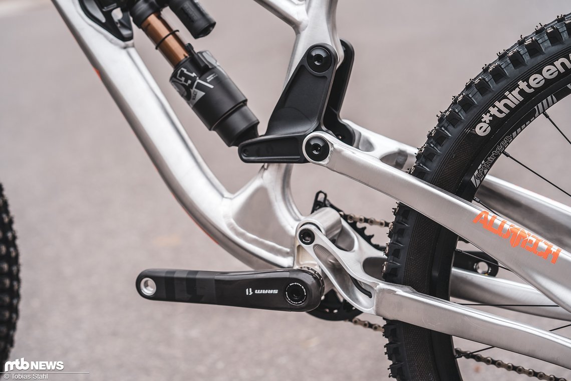

Wie bei Fanes und Sennes bekannt, schwingt die Wippe tief über dem Tretlager
#12 Wie bei Fanes und Sennes bekannt, schwingt die Wippe tief über dem Tretlager - so sitzt auch der Dämpfer tiefer

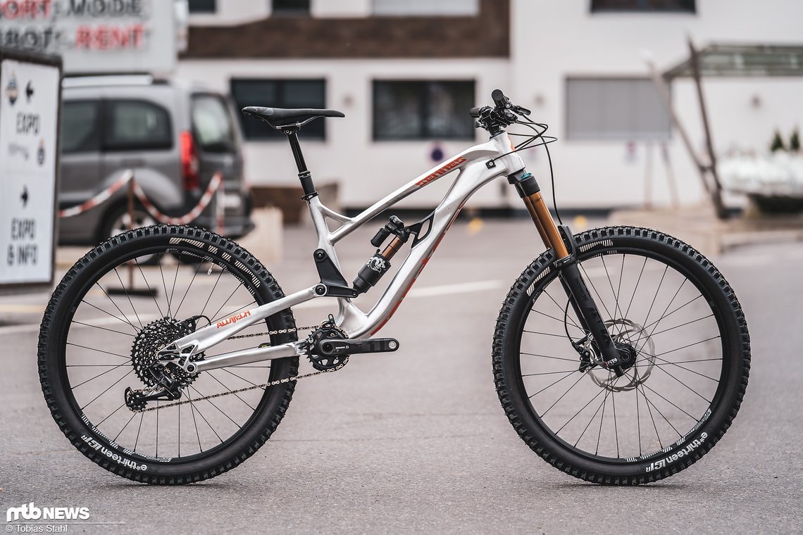

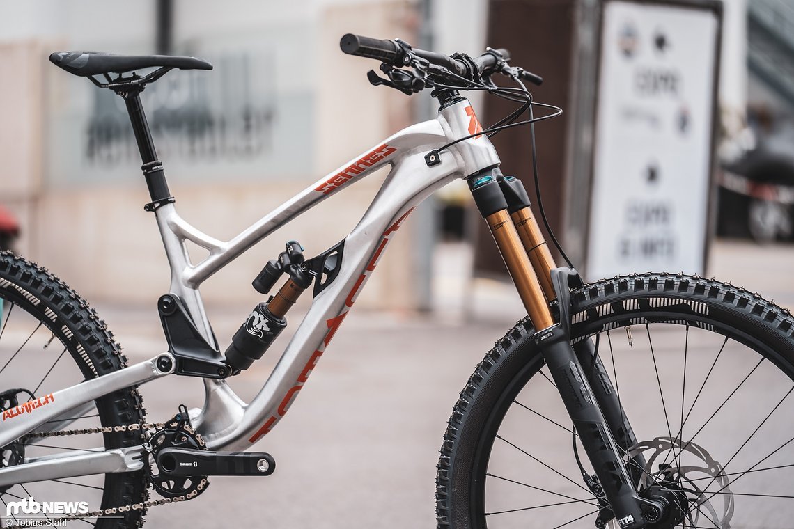

Alutech Sennes 3.0 FR
Die Sennes FR 2020
#13 Die Sennes FR 2020 - hier in Rahmengröße S mit 180 mm an der Front und 204 mm am Heck.

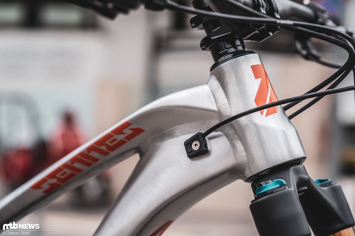

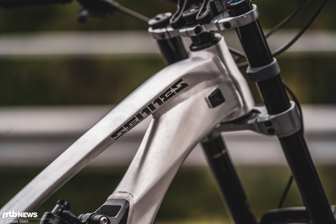

Steuer- und Oberrohr wie aus einem Guss
#14 Steuer- und Oberrohr wie aus einem Guss
Gebürstetes Aluminium und "smooth welding" Schweißnähte
#15 Gebürstetes Aluminium und "smooth welding" Schweißnähte

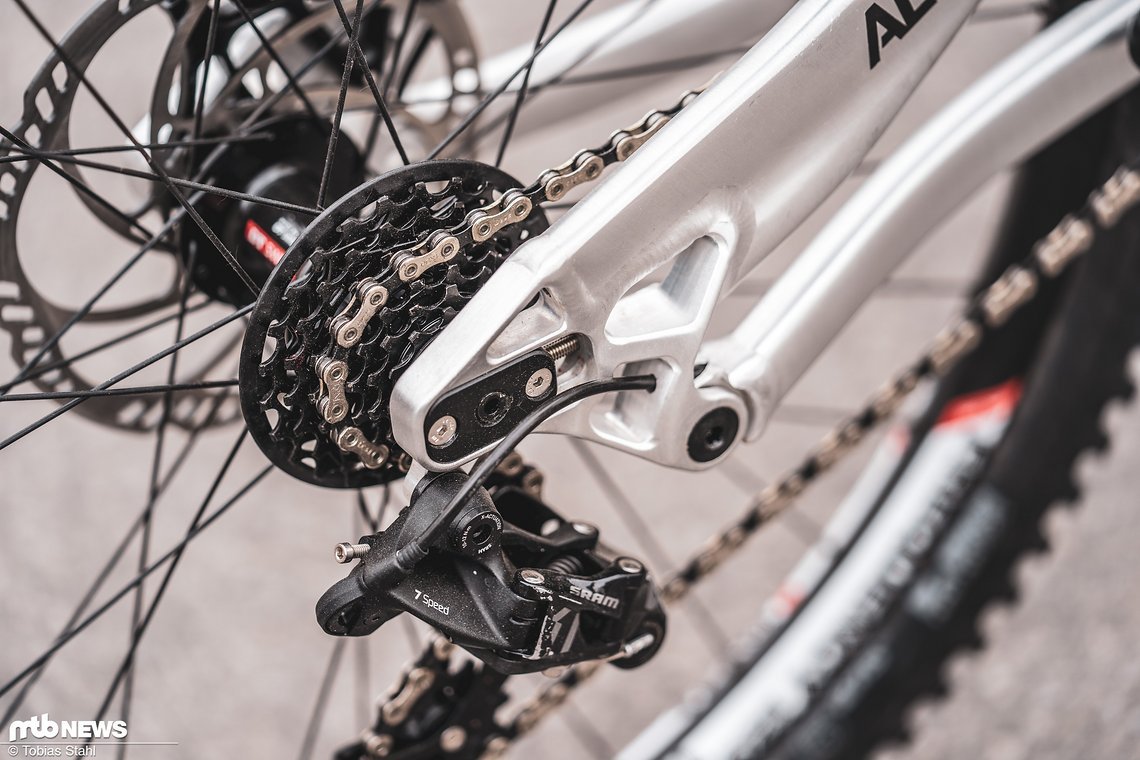

Auch an der Hinterachse verbringt die Bremsleitung nur wenig Zeit außerhalb des Rahmens
#18 Auch an der Hinterachse verbringt die Bremsleitung nur wenig Zeit außerhalb des Rahmens - dann geht es so schnell wie möglich in die Kettenstrebe.
Die Dämpferaufnahme ist sehr schick gezeichnet
#19 Die Dämpferaufnahme ist sehr schick gezeichnet - und variiert in ihrer Form je nach Rahmengröße.

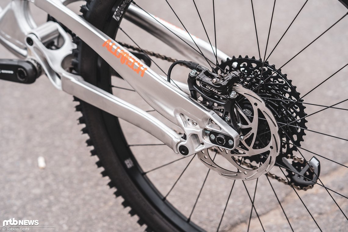

Freerider und Downhiller werden von Formula 4-Kolben-Bremse Cura verzögert
#20 Freerider und Downhiller werden von Formula 4-Kolben-Bremse Cura verzögert - am Hinterrad wird eine 180 mm Scheibe montiert.
