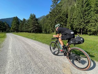

Grund genug, das einfach mal auszuprobieren. Der Markt für solche Lenker ist unübersichtlich, erfreulich jedoch: Es gibt verschiedene Modelle, die sich an 31,8 mm-Lenkern montieren lassen. Auf eBay-Kleinanzeigen schieße ich ein Modell von Pro, das mir besonders geeignet erscheint. Der Grund: Es lässt sich vielfach einstellen. Folgendes kann variiert werden:
  • Abstand der Schellen am Lenker (links/rechts)
  • Position der Griffe (vor/zurück)
  • Drehung der Griffe (links/rechts)
  • Neigung des Aufliegers (vor/zurück)
  • Neigung der Unterarmpolster (links/rechts)
  • Abstand der Unterarmpolster (links/rechts)
  • Position der Unterarmpolster (vor/zurück)
Das macht schon klar, dass die Einstellung eine Wissenschaft für sich ist – sogar dann, wenn man zunächst einmal nur eine und noch gar nicht die perfekte Einstellung finden muss. Die gute Nachricht: Mit etwas Augenmaß bin ich nach drei kurzen Runden einigermaßen zufrieden und bereit, das Setup auf der langen Runde an einem Tag ins Karwendel und zurück zu nutzen.
Viele Freiheitsgrade gilt es an diesem Pro Missile Ski Bend
# Viele Freiheitsgrade gilt es an diesem Pro Missile Ski Bend - das günstige Modell ist hochwertig verarbeitet und funktioniert einwandfrei.
Ungewöhnlich, aber für mich im ersten Schritt bequem
# Ungewöhnlich, aber für mich im ersten Schritt bequem - die Ellenbogenabstützung hinter dem Steuerrohr. Inzwischen sitzen die Pads neben dem Vorbau und ich konnte die Rohre leicht kürzen.
Auf dem Sattel rollt man unweigerlich nach vorne, wenn man die Hüfte weiter kippt
# Auf dem Sattel rollt man unweigerlich nach vorne, wenn man die Hüfte weiter kippt - daher muss dieser entweder nach vorne geschoben werden oder mindestens eine bequeme, breite Nase bieten. Ich saß und sitze auf diesem 66Sick Espacio Libre auch im Aerolenker bequem.

Ohne Wattmesser und so weiter ist es natürlich schwierig, den Vorteil zu quantifizieren. Aber, Hand aufs Herz: Wenn man mit dem Mountainbike so schnell rollt wie jemand auf dem Gravelbike (mit leichter rollenden Reifen), dann kann das nicht so schlecht sein! Ob sich der Zusatzlenker lohnt, hängt natürlich von der Tour ab. Wer von der Haustür aus auf Trails startet oder direkt steil bergauf fährt, der braucht so ein Geweih am Fahrrad natürlich nicht. Aber wer einige Kilometer über Asphalt oder Schotter anfährt, der kann auf jeden Fall seine Freude daran haben. Dafür gibt es neben der Aerodynamik noch andere Gründe:
  1. Abwechslung tut gut – und auf dem Lenker zu liegen, ist zunächst einmal einfach eine Abwechslung.
  2. Komfort: Die Haltung ist, wenn man eine passende Einstellung gefunden hat, tatsächlich ziemlich bequem.
  3. Wer lange Touren fährt, kann Licht, Gepäck und Navigation am Auflieger befestigen.
Bereit für lange, schnelle Ausfahrten
# Bereit für lange, schnelle Ausfahrten - das Merida mit ungewohntem Lenkersetup.
Was übrigens tatsächlich für die Kombination aus Fully und Auflieger spricht: Man kann auch auf schlechterer Schotterpiste oder beim Überfahren von Schlaglöchern und Querrillen bequem liegen bleiben. Beim Gravelbike muss man in den gleichen Situationen stärker entlasten, um den Schlag nicht unangenehm zu kassieren.
Nebenbei lässt sich noch allerlei am Lenker montieren
# Nebenbei lässt sich noch allerlei am Lenker montieren - vor den Zügen und unter dem Auflieger ist viel Platz.
Am Mountainbike empfiehlt sich ein einstellbarer Auflieger
# Am Mountainbike empfiehlt sich ein einstellbarer Auflieger - nach einigen Testfahrten habe ich die Polster noch etwas weiter nach vorne geschoben. Verglichen mit einem Rennrad landete ich aber insgesamt weiter hinten.
Positiv außerdem: In der Abfahrt stört das Teil – die Optik ließe anderes erwarten – überhaupt nicht. Die Polster sind so weit vorne, dass man auch im Stehen ungestört fährt. Unterm Strich fährt man also ein ziemlich aerodynamisches Bike einerseits, ein vollwertiges Mountainbike andererseits. Die Kombination gefällt!
Was natürlich gar nicht gefällt: die Optik. Ein solcher Ausbau auf dem Lenker, das tut schon fast weh. Ich bin mir sicher, das könnte man irgendwie schöner gestalten, aber der Auflieger braucht einfach seine Größe, damit man bequem darauf liegen kann. Zwar gibt es diverse Stummellösungen, die eleganter aussehen – aber die Haltung ist dann halt nicht annähernd so bequem.
So kann man schon mal eine Weile dahin düsen
# So kann man schon mal eine Weile dahin düsen - die Abstützung kurz vor dem Ellenbogen ist angenehm.
Welches Fahrrad eignet sich besonders? Ein XC-Fully finde ich naheliegend, am besten mit einem eher kurzen Oberrohr und einem steilen Sitzwinkel. Das Merida, das wir zufällig im Test hatten (Merida Ninety-Six RC 9000-Test), war ein gutes Match! Der Sattel sollte auf jeden Fall eine einigermaßen breite Nase haben – man kommt nämlich tendenziell zwei Zentimeter weiter vorne zu liegen. Wer es perfektionieren will: Mit einer Redshift-Sattelstütze kann man den Sattel schnell vor- und zurückklappen, um in der ganz perfekten Position zum Liegen zu kommen.
Fazit
Für mich war es ein echter Dreh-Moment: Der Auflieger macht das Mountainbike noch vielseitiger. Wer häufig lange, schnelle Zubringer oder Ähnliches fährt, kann sich hier mehr Komfort und weniger Luftwiderstand für wenig Geld ans Rad schrauben. Einziges Manko: Sieht halt blöd aus …
