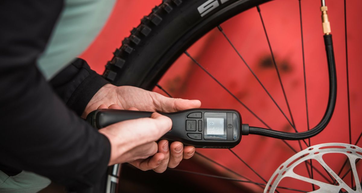

Die Bosch EasyPump Akku-Luftpumpe soll nun die klassische und muskelbetriebene Luftpumpe ersetzen. Dazu lädt man das Gerät, das ungefähr die Größe einer Fernbedienung hat, allerdings dicker und mit einem Gewicht von knapp 500 Gramm deutlich wuchtiger ist, zunächst via USB-C auf. Das ist sehr unkompliziert, dauert allerdings recht lang. Für eine volle Ladung benötigt die Pumpe rund drei Stunden.

Möchte man nun einen Reifen aufpumpen, schraubt man den beiliegenden Adapter fürs Presta-Ventil ans Ende des flexiblen, gut 20 cm langen Schlauchs. Der Aufpump-Prozess ist dann denkbar simpel: Über die Plus- und Minus-Taste wählt man einfach den gewünschten Luftdruck aus. Anschließend drück man auf den Start-Button – und die Akku-Druckpumpe befüllt den Reifen automatisch mit dem vorher ausgewählten Luftdruck. Auf dem gut lesbaren Display werden der aktuelle und der gewünschte Luftdruck angezeigt. Ist das Ziel erreicht, stoppt die Pumpe von alleine.
Über die Plus- und Minus-Taste lässt sich einfach der gewünschte Luftdruck auswählen
# Über die Plus- und Minus-Taste lässt sich einfach der gewünschte Luftdruck auswählen – ein Druck auf den Unit-Knopf wechselt zwischen Bar und psi. Hält man den Unit-Knopf zwei Sekunden lang gedrückt, wird der Schlauch außerdem von einem kleinen Lämpchen beleuchtet.
Die Handhabung ist also denkbar simpel. Doch kann die Bosch EasyPump eine klassische Luftpumpe ersetzen? Die klare Antwortet lautet: eher nein. Dafür gibt es mehrere Gründe. Der Aufpump-Vorgang dauert sehr lang – um einen Schwalbe Nobby Nic mit 1,5 Bar zu befüllen, hat die Bosch-Pumpe mehr als 90 Sekunden lang lautstark geknattert. Für einen Continental Grand Prix am Rennrad hat die Easy Pump für 4 Bar gut 2 Minuten gebraucht.
Der Ventil-Adapter der Bosch EasyPump lässt sich auf die Ventile der verschiedenen Reifen schrauben. Allerdings ist das Handling dabei recht umständlich – am einfachsten geht es letztlich, wenn man den Ventil-Adapter zusätzlich mit der Hand am Ventil des Reifens fixiert. Einen Reifen auf tubeless umzurüsten geht mit der Bosch EasyPump ebenfalls nicht. Dazu fehlt eine Funktion, um Luft aus dem Reifen zielgenau abzulassen. Außerdem geht der kleinen Pumpe schnell die Puste aus, sodass sie nach einigen Befüll-Vorgängen wieder ans Netz gehängt werden muss.
Per Druck auf den Start-Knopf gehts los
# Per Druck auf den Start-Knopf gehts los – der Reifen wird anschließend automatisch vom Gerät mit dem gewünschten Luftdruck befüllt.
Wirklich optimal hält der Adapter nicht am Ventil
# Wirklich optimal hält der Adapter nicht am Ventil – hier mussten wir mit der Hand nachhelfen, was eher umständlich war.
Interessant dürfte die Bosch EasyPump Akku-Luftpumpe für all diejenigen sein, die eine universelle und unkomplizierte Pumpe für allerlei Gegenstände suchen. Zumindest laut Bosch ist es sogar möglich, einen Auto-Reifen aufzupumpen (oder zumindest nachzupumpen). Dank eines Maximaldrucks von 10 Bar eignet sich die Bosch EasyPump neben Mountainbike-Reifen auch für Rennrad-Reifen.
Gut 90 Sekunden hat es gedauert, bis unser Schwalbe Nobby Nic-Testreifen  mit 1,5 Bar befüllt war
# Gut 90 Sekunden hat es gedauert, bis unser Schwalbe Nobby Nic-Testreifen mit 1,5 Bar befüllt war – das geht mit einer herkömmlichen Standpumpe zwar nicht so genau, aber unterm Strich deutlich schneller und unkomplizierter.
