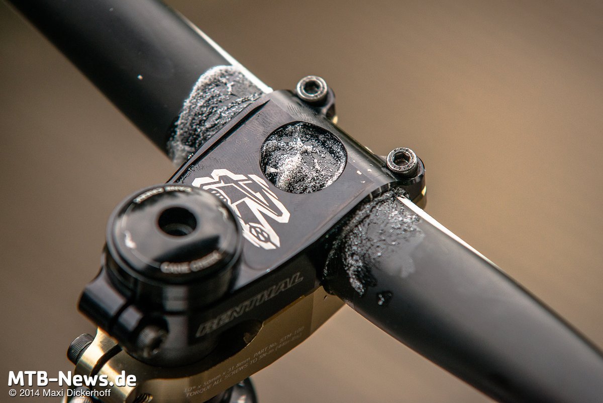

Kontaktpunkte aus Carbonfaser
# Kontaktpunkte aus Carbonfaser - Kontaktpunkte zwischen Rad und Fahrer aus Faserverbundwerkstoffen müssen höchste Sicherheit und Haltbarkeit gewährleisten.
Montage
Bei der Montage von Carbon-Lenkern gibt es einiges zu beachten: Ohne Montagepasten oder -Sprays sollte man grundsätzlich nicht arbeiten. Durch die hochglatten Oberflächen sind im Vergleich zu Alu-Lenkern oft deutlich höhere Anzugsmomente nötig, um den Lenker im Vorbau oder die Griffe und Schellen am Lenker verdrehsicher zu befestigen. Ohne besagte Montagehilfen müssen die vom Hersteller empfohlenen Drehmomentgrenzen häufig überschritten werden – ein Sicherheitsrisiko. Wir arbeiteten mit zweierlei Hilfsmitteln: Redakteur Hannes setzte auf ein Montagespray, welches eine gummiartige Oberfläche auf dem Lenker schafft und somit die Reibung auf den Klemmflächen erhöht. Ich selbst nutzte eine Montagepaste, welche durch feine Körner die Reibung erhöhen sollte. Wie sich herausstellte, empfiehlt sich die Paste nur für die Verwendung auf großen Flächen, wie beispielsweise auf den Klemmflächen zwischen Lenker und Vorbau. Für kleine Klemmflächen wie Brems- oder Schalthebel empfehlen wir das Montagespray.
Hilfsmittel erleichtern die Montage
# Hilfsmittel erleichtern die Montage - Die Verwendung von Montagepasten und - Sprays erleichtert die Montage und setzt Anzugsmomente durch höhere Reibwerte auf den Klemmflächen deutlich herab.

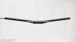

Answer Protaper Carbon SL 750
Der Answer Protaper Carbon SL ist in dieser Ausgabe von „Abgefahren!“ gleich zwei Mal vertreten: Einmal in der 750 mm breiten und 12,7 mm tiefen Version als All Mountain-Lenker sowie als 780 mm breiter und 25,4 mm hoher Enduro-Lenker. Das Erstaunliche ist, dass der 30 mm schmalere und tiefere Protaper Carbon SL 750 lediglich 8 Gramm leichter ist als sein großer Bruder. Die Ergonomie der beiden Modelle ist identisch, beide weisen 4° Upsweep sowie 8° Backsweep auf. Ob diese Formgebung zum jeweils individuellen Körperbau sowie den persönlichen Vorlieben des Fahrers passt, muss jeder für sich selbst entscheiden. Für unsere Tester mit Körpergrößen von 1,81 und 1,85 (75 und 80 kg, Armlängen von 62 und 65 cm) erwies sich der Protaper Carbon SL jedoch als nahezu perfekt.

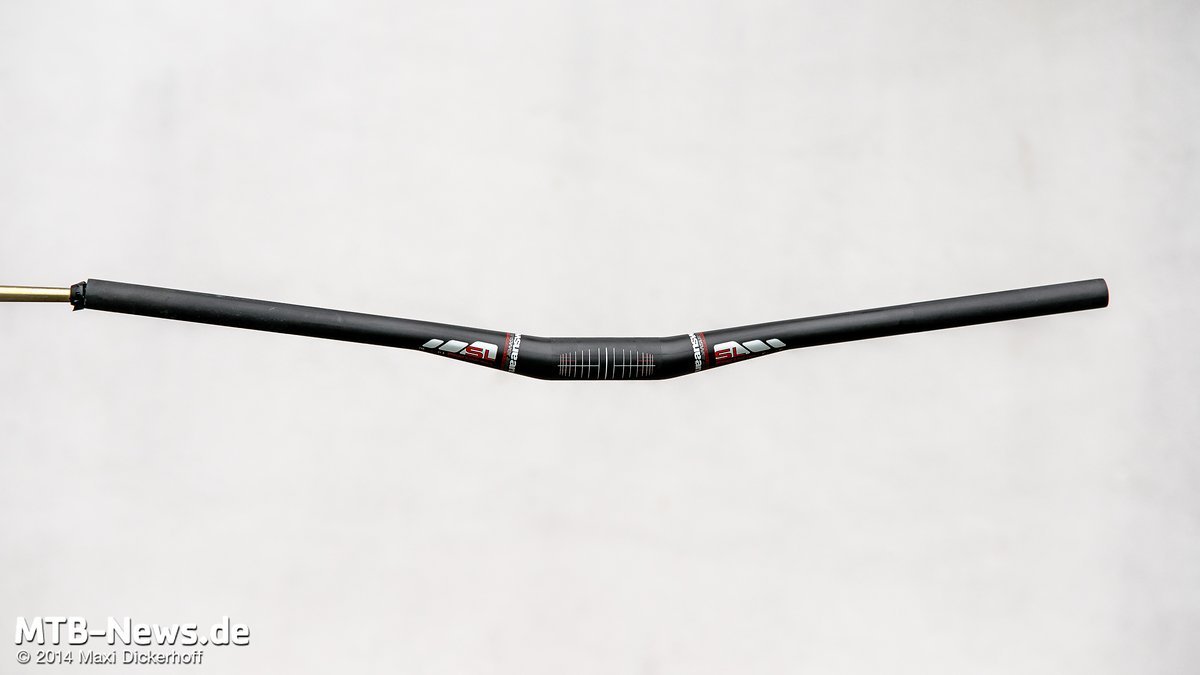

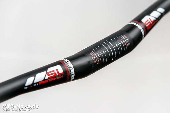

# Answer Protaper Carbon SL 750 - Genau 200 Gramm bringt unser Test-Lenker bei 750 mm Breite auf die Waage.
Die Protaper SL Lenker basieren auf Answers Protaper Kollektion, die es bisher in den Versionen AM (320 Gramm) und DH (335 Gramm) zu kaufen gab. Dank eines einteiligen Laminats und eines dichteren Faserverbunds, welches einem von Answer entwickelten Hochdruck-Pressverfahrens zu verdanken sein soll, ist es Answer gelungen, die SL-Modelle mit einer durchgängig gleichen Wandstärke rund 120 Gramm leichter auszulegen. Ein höherer Faseranteil ermöglicht ein geringeres Gewicht, da weniger Matrix-Material (vergleichsweise geringe mechanische Belastbarkeit) zum Einsatz kommt. Der Protaper SL bietet zudem mehr Flex als die bisher recht steif ausfallenden Protaper Lenker.
Unspektakuläre Eckdaten und dennoch ein Hit
# Unspektakuläre Eckdaten und dennoch ein Hit - 31,8 mm Lenkerklemmung, 4° Upsweep und 8° Backsweep - unsere Tester waren hochzufrieden mit dem Shape des Answer Lenkers.
Die 750-mm-Version des Protaper SL fand für unseren Test auf einem 120-mm-Touren-Bike Verwendung. Wie sich im Test herausstellte, bietet der Lenker hohen Komfort durch gleichmäßigen Flex über seine gesamte Breite, und das ohne Einbußen bei der Lenkpräzision. Da der 31,8 mm dicke Klemmbereich recht kurz ausfällt und sich der Lenker schon zu Anfang der Kröpfung verjüngt, setzt der Flex in einem flachen Winkel an, was ein überaus angenehmes Fahrgefühl zur Folge hat – dieses Gefühl fiel beim 780 mm breiten Protaper SL noch ausgeprägter aus.

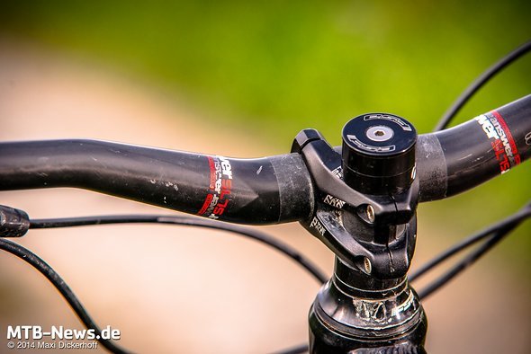

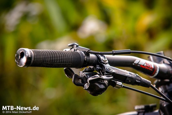

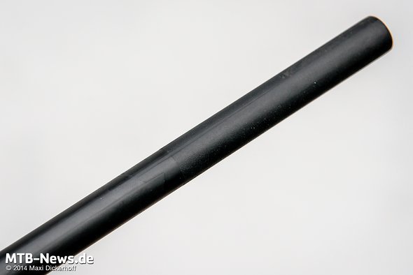

Für besseren Halt
# Für besseren Halt - Die sonst so glatte Oberfläche des Carbon-Lenkers ist im Bereich der Griff aufgeraut.
Mehr Reibung für weniger Klemmkraft
# Mehr Reibung für weniger Klemmkraft - Auch im Bereich der Vorbauklemmung ist der Protaper aufgeraut.

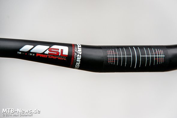

Verjüngung im Bereich der Kröpfung
# Verjüngung im Bereich der Kröpfung - Der Geheimnis des guten Flexs? Der Protaper verjüngt sich im Bereich der Kröpfung und flext somit über die gesamte Breite.
Protaper SL
# Protaper SL - Dieser Carbon-Lenker hält was er verspricht.
Kurz und bündig
  • Material: Carbon
  • Breite: 750 mm
  • Lenkerklemmung: 31,8 mm
  • Rise: 12,7 mm
  • Upsweep:
  • Backsweep:
  • Gewicht: 200 Gramm
  • Listenpreis: 179 Euro
  • Straßenpreis:
Montage
In der Bedienungsanleitung zu Answer-Lenkern, die sich auch auf der Website von Answer Products finden lässt, sind leider keine empfohlenen Drehmomente zur Befestigung im Vorbau, von Griffen sowie Brems- und Schalthebeln zu finden. Lediglich in der Bedienungsanleitung des Answer Rove G2 Vorbaus waren Drehmoment-Empfehlungen (6,8 Nm) enthalten, diese konnten bei der Montage des Protaper Carbon SL problemlos eingehalten werden. Folgende Anzugsmomente waren nötig, um Lenker sowie Anbauteile wie Bremsgriffe verdrehsicher zu montieren:
  • Anzugsmoment Griffe (Ergon GE1): 2 Nm (ohne Montagepaste) //  1 Nm (mit Montagepaste)
  • Anzugsmoment Avid X.0 Trail Bremshebel: 7 Nm (ohne Montagepaste) // keine Verbesserung (mit Montagepaste)
  • Anzugsmoment Shimano XT Bremshebel:  5 Nm (ohne Montagepaste) //  4 Nm(mit Montagepaste)
  • Anzugsmoment Vorbau (Answer Rove G2): 3,5 Nm (ohne Montagepaste) // 3 Nm (mit Montagepaste)
Schonungslos
# Schonungslos - Selbst im All Mountain-Einsatz schonten wir den leichten Carbon-Lenker nicht, das Ergebnis: er hielt durch.
Fazit von MTB-News.de
Der Protaper SL erwies sich in der 750-mm-Version als verlässlicher Begleiter im All Mountain-Einsatz. Auch gröbere Einsätze braucht der leichte Lenker sicherlich nicht zu scheuen, doch bietet er gefühlt nicht ganz so viel Komfort wie sein breiterer Bruder. Der subjektive Steifigkeitsunterschied scheint marginal zu sein, macht sich auf langen Abfahrten aber doch bemerkbar. Beeindruckend ist die Lenker-Vorbau-Kombi mit dem ebenfalls von Answer angeboten Rove G2 Vorbau: Das Set (Vorbaulänge 70 mm) bringt gerade einmal 369 Gramm auf die Waage. Wer ein leichtes und vor allem haltbares Cockpit sucht, wird bei Answer zweifelsohne fündig. Einzig der Preis von 179 Euro ist happig und liegt höher als der Durchschnitt bei Carbon-Lenkern.
Angenehm
# Angenehm - Der 750 mm breite Protaper war zwar nicht so komfortabel wie sein breiterer Bruder, angenehm lag er dennoch in Hand und auf langen Abfahrten wussten die Handgelenke den Flex zu schätzen.

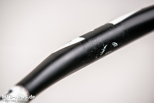

Weiche Oberfläche
# Weiche Oberfläche - Die hochglatte Oberflächenbeschichtung des Protaper SL scheint recht weich ausfallen. Durch diese Kombination ist recht viel Kraft nötig, um Brems- und andere Griffe verdrehsicher zu montieren.
Im Fahrbetrieb schlug sich der 780 mm breite Protaper SL ebenso souverän wie die schmale Version, er konnte sogar durch etwas mehr Flex noch mehr überzeugen und begeisterte durch ein überaus komfortables Fahrgefühl. Seine Haltbarkeit stellte der Lenker in den sieben Monaten, in denen er sich in härtestem Einsatz befand, gekonnt unter Beweis. Weder Dauerbelastungen wie auch Lastspitzen bei Drops und Sprüngen im Bikepark konnten dem Lenker etwas anhaben. Auch zahlreiche harte Stürze steckte der Lenker bisher problemlos weg.

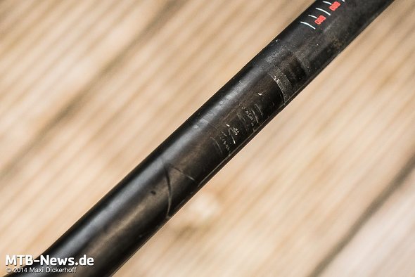

# Steckt was weg - Der breite Protaper Carbon SL musste im Rahmen unseres Tests so einiges wegstecken. Selbst Schäden am Lenkerende hielten sich auch nach harten Stürzen im Rahmen.

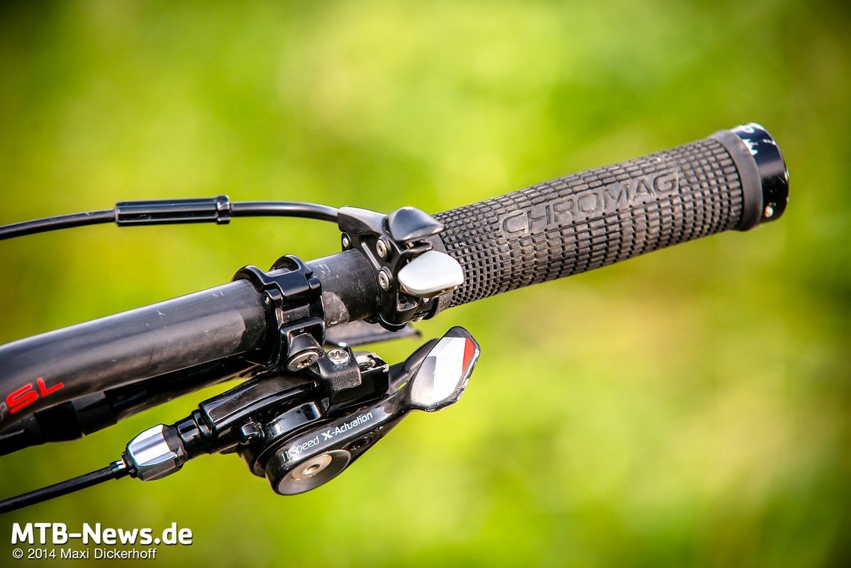

Feine Abdrücke
# Feine Abdrücke - Leider brauchte es viel Kraft um die SRAM Schellen verdrehsicher zu montieren. Das quittierte der Lenker mit feinen Abdrücken in der Beschichtung.

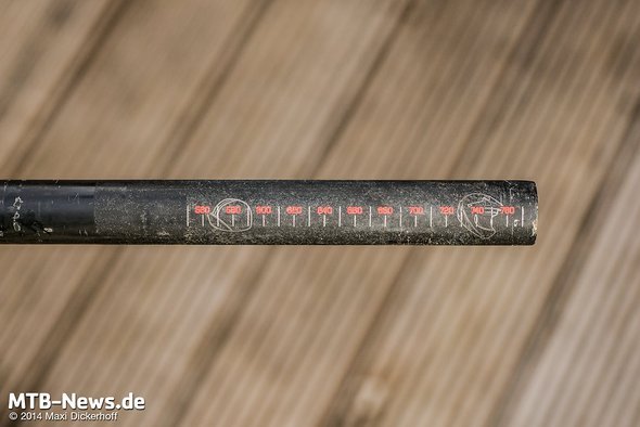

Gut gekennzeichnet
# Gut gekennzeichnet - Die Skala macht es einfach den Lenker auf die gewünschte Breite zu kürzen. Die lustigen Symbole wie Rennradhaube und Fullface-Helm sollen als Breitenempfehlung gelten.

Keine falsche Scheu
# Keine falsche Scheu - Auch nach sieben Monaten Einsatz und zahlreichen harten Stürzen zeigt der Protaper SL keinerlei Schwächesymptome.

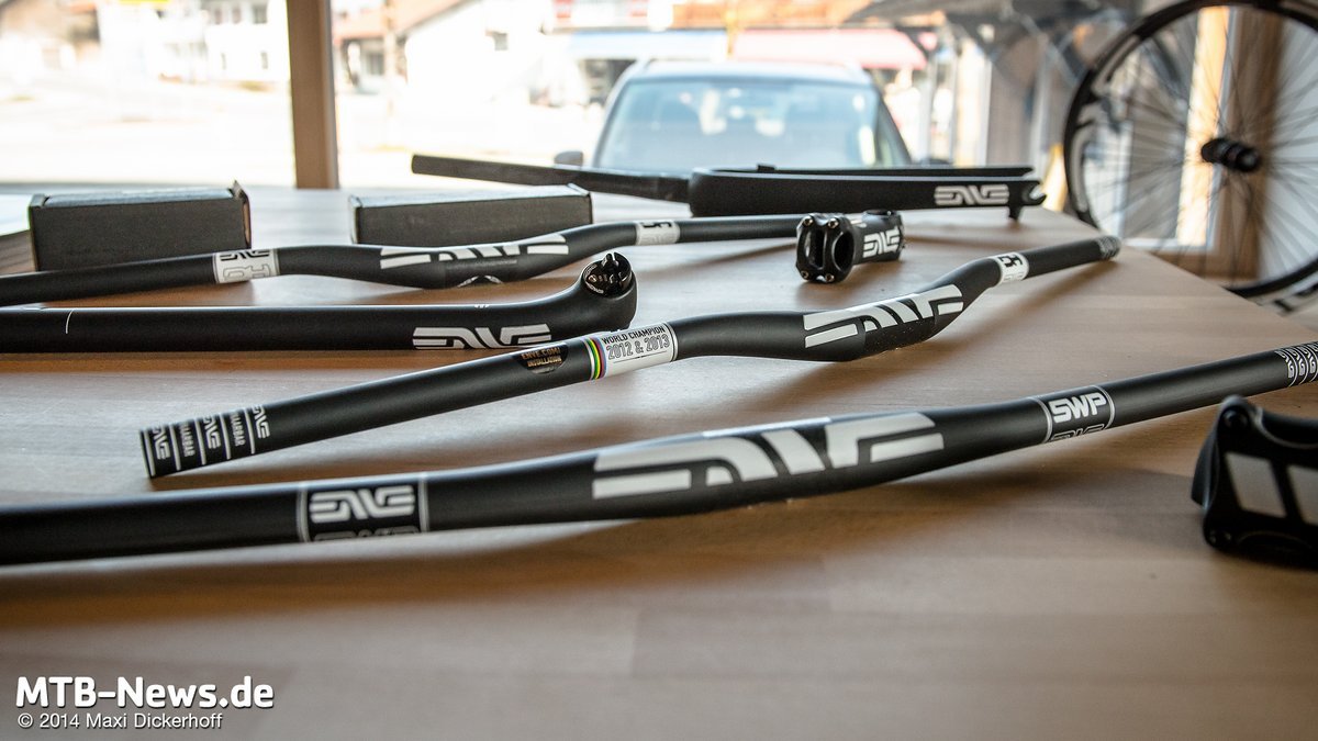

Enve DH Minnaar Bar

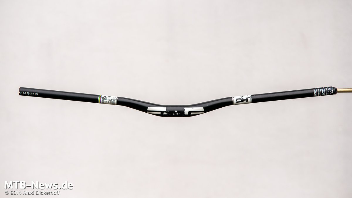

Zu Ehren ihres erfolgreichsten Athleten Greg Minnaar brachte Enve den beliebten Enve DH Bar dieses Jahr in einer Minnaar-Sonderedition auf den Markt. Der Minnaar Bar misst exakt die Abmessungen, wie der Lenker von Greg Minnaar an dessen V10c Race-Bike gefahren wird. Da Minnaar bekanntermaßen ein kräftig gebauter Hüne von knapp 1,90 Meter Größe ist, wählt der Südafrikaner seinen Lenker mit 808 mm dementsprechend breit. In Anbetracht dieser Breite sowie der Kröpfung von 23 mm fällt der Lenker mit 241 Gramm erstaunlich leicht aus.
Enve DH Minnaar Bar

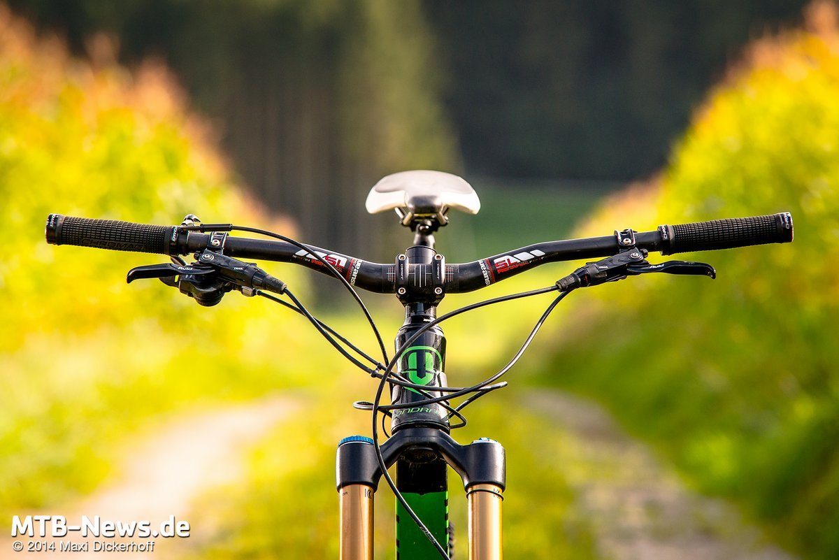

# Enve DH Minnaar Bar - Der 808 mm breite und 23 mm hohe Lenker bringt geringe 241 Gramm auf die Waage.
Wie auf all seine Carbon-Produkte gibt Enve auch auf den Minnaar Bar ganze fünf Jahre Garantie auf Material- und Verarbeitungsfehler. Darüber hinaus bietet Enve eine lebenslange Crash-Replacement-Garantie an, die dem Kunden im selbst verschuldeten Defektfall einen Neukauf zu 50% Preisnachlass ermöglicht. Enve betont jedoch, dass es zu diesem Ernstfall erst gar nicht kommen würde, da der Minnaar Bar der stabilste seiner Klasse sei und in zig Labortests bewiesen hätte, im Praxiseinsatz nahezu unkaputtbar zu sein.

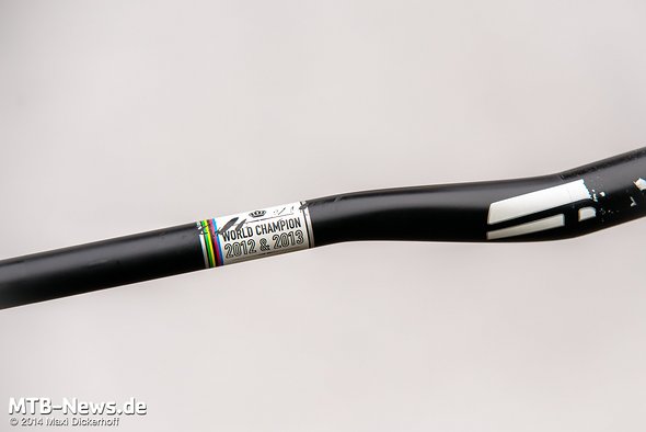

World Champion Edition
# World Champion Edition - In Ehren der beiden Weltmeistertitel von Greg Minnaar produzierte Enve den Minnaar Bar in exakt den Dimensionen, wie er an Minnaars V10c zum Einsatz kommt.

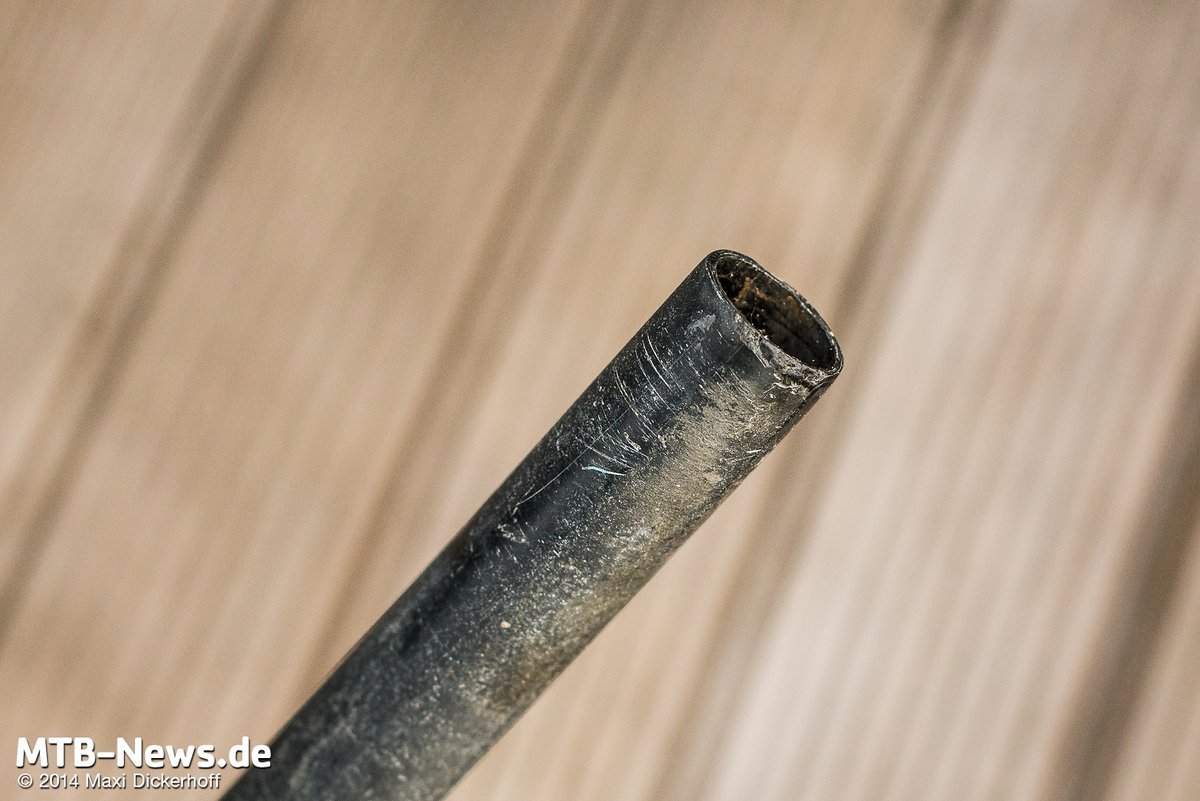

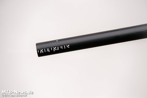

Soll beim Ablängen helfen
# Soll beim Ablängen helfen - Die Markierungen am Lenkerende sollen beim Ablängen helfen, erwiesen sich auf Dauer aber nicht als sonderlich haltbar.
In unserem Härtetest konnte der Lenker die Versprechen des Herstellers einhalten. Dauerbelastung im Enduro-Einsatz, Lastspitzen im Downhill-Einsatz und härteste Einschläge bei Stürzen steckte der Lenker problemlos weg. Macken, die bei Stürzen entstanden, beschränkten sich auf die Oberflächenbeschichtung (auch wenn eine mögliche Beschädigung nicht immer von außen zu erkennen ist). Einziges Manko war die gefühlte Steifigkeit, die im Enduro-Einsatz bei richtig langen Abfahrten von unseren rund 76 kg schweren Fahrern als etwas unkomfortabel empfunden wurde. Im Downhill-Einsatz störte die hohe Steifigkeit nicht, stattdessen begeisterte die hohe Lenkpräzision, selbst wenn hohe Seitenkräfte am Vorderrad angriffen.
Tiefe Kratzer beeinflussten den Haltbarkeit des Minnaar Bar keineswegs.

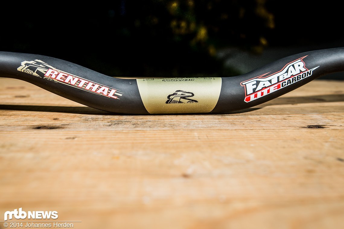

Renthal Fatbar Light Carbon
Noch extrem neu, rutschte auch der Fatbar Lite Carbon von Renthal mit in unsere Serie. Wenngleich der Lenker im Vergleich mit den anderen noch nicht so viele Kilometer auf dem Buckel hat, stellen wir euch den sehr leichten Kohlefaser-Lenker an dieser Stelle vor.
Gut zu erkennen: Die größere Struktur im Klemmbereich.
# Gut zu erkennen: Die größere Struktur im Klemmbereich.
Die Alu-Lenker von Renthal erfreuen sich gerade in der Gravity-Sezene enormer Beliebtheit, nicht zu unrecht: Zwar sind die Alu-Modelle alles andere als Leichtgewichte, doch bieten sie neben einer bestechend guten Lenkpräzision auch verhältnismäßig viel Komfort wie auch eine überaus passende Ergonomie für abfahrtsorientierte Biker. Soll heißen: Vor allem in stehender Fahrposition mit hoch gehaltenen Ellenbogen (Heel low, Ellbow high) passen die Renthal Lenker ideal. Dieses Erfolgsmodell möchten die Briten nun auch an ihrem neuen Carbon-Modell, dem Fatbar Light Carbon umgesetzt haben. Es wundert also nicht, dass der Shape des Fatbar Light Carbon vom Alu-Lenker Fatbar übernommen wurde. Lediglich die Breite fällt dem Einsatzbereich entsprechend schmaler aus. Unser Test-Lenker misst eine Breite von 740 mm, was unserer Meinung nach für den Enduro-Einsatz etwas schmal ausfällt.
Mattschwarzes Carbon und rote Akzente
# Mattschwarzes Carbon und rote Akzente - Der Renthal-Lenker harmonierte auch optisch gut mit dem Straitline-Vorbau.
Renthal Fatbar Lite Carbon
# Renthal Fatbar Lite Carbon
Kurz und bündig
  • Material: Unidirektionale Carbonfasern
  • Breite: 740 mm
  • Lenkerklemmung: 31.8 mm
  • Rise: 10, 20, 30, 40 mm
  • Upsweep: 5°
  • Backsweep: 7°
  • Gewicht: 180 g
  • Listenpreis: 159 €
  • Straßenpreis: ab 129 €
Montage
Auf Lenker und Homepage finden sich keine Angaben zu den Anzugsmomenten – folgende Anzugsmomenten waren nötig, um den Lenker verdrehsicher zu montieren:
  • Anzugsmoment Vorbau (Modell): 4 Nm (ohne Montagespray) // 3 Nm (mit Montagespray)
Eine der flachen Varianten des Fatbar Lite Carbon
# Eine der flachen Varianten des Fatbar Lite Carbon - der leichte Lenker ist in vier Höhen erhältlich
Der brandneue Renthal Fatbar Light Carbon ist vor allem eins: richtig leicht. Leider ist der Einsatzbereich jedoch relativ eingeschränkt. In der von uns getesteten Version mit 740 mm Breite ist der Lenker idealerweise im Enduro- und All Mountain-Bereich zu nutzen. Leider ist er für leichtere Fahrer (unter 80 kg) genau diesen Einsatzbereich, wo meist lange Abfahrten bewältigt werden wollen, etwas zu steif – je nach Fahrertyp und Streckenlänge ist dies auf Dauer unkomfortabel. Wird der Lenker weniger für den Enduro-Race-Bereich als vielmehr als Allround-Lenker für lokale Trails oder Abfahrten, die nicht 10 Minuten und mehr andauern, genutzt (was nicht nur viele Leser, sondern meistens auch uns betrifft), ist der Fatbar Lite aber eine gute, da stabile und leichte Wahl. Für große Fahrer mit breiten Schultern könnte er je nach Vorliebe zu schmal sein.
Preisvergleich Renthal Fatbar Light Carbon
