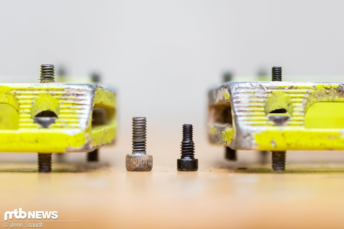

Die Montage der Sixpack Millenium 2.0 M4-Pins ist simpel und an jedem Plattformpedal möglich, das M4 Pins verwendet, die von hinten durch die Standfläche geschraubt werden. An unserem etwas in die Jahre gekommenen Icon-Pedal ragen sie aufgrund ihrer Länge etwas weniger heraus als die längeren alten Tuning-Schrauben. Für den direkten Vergleich haben wir die Millenium 2.0 Pins an jedem Pedal nur auf einer Seite montiert.
In Moab und Brixen haben wir im Wechsel am Traileinstieg einmal die regulären langen M4 und einmal die verjüngten Millenium 2.0 Pins gewählt. Besonders beim Pedalieren in Gegenanstiegen, wenn man früh anfängt das Pedal zu schieben, bietet die dünnere Version leichte Vorteile gegenüber den normal dicken Pins. Durch ihre Verjüngung graben sich die Tuning-Pins etwas tiefer in die Sohle des Schuhs und es findet fast schon ein Formschluss zum Pedalkörper statt. Man steht somit sehr satt auf dem Pedal und nicht nur auf den Pins. Dementsprechend rollt das Pedal weniger leicht unter dem Fuß heraus, wenn man schiebt oder wenn es ordentlich scheppert.

Längere M4 Pins links oder abgedrehte M4 rechts?
#3 Längere M4 Pins links oder abgedrehte M4 rechts? - Der Grip ist ähnlich mit der Tendenz zum satteren Stand mit den Millenium 2.0 rechts.
