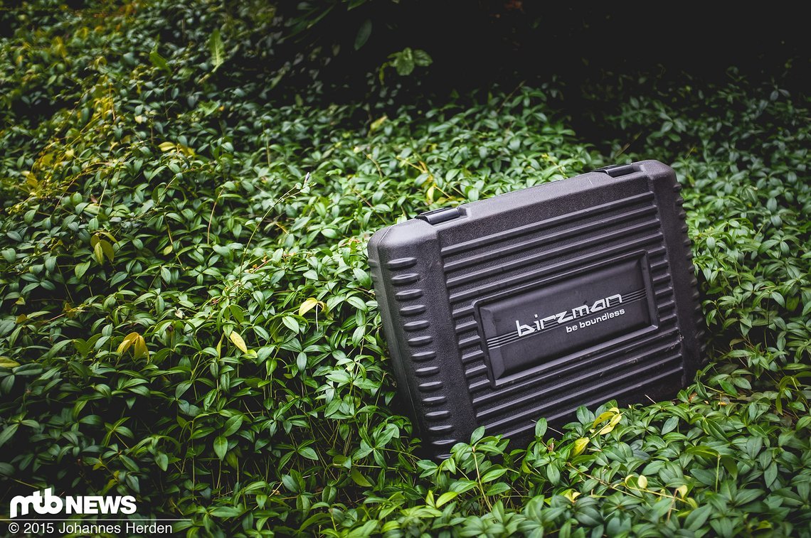

#1 Die birzman Studio Toolbox - von außen höchst unauffällig

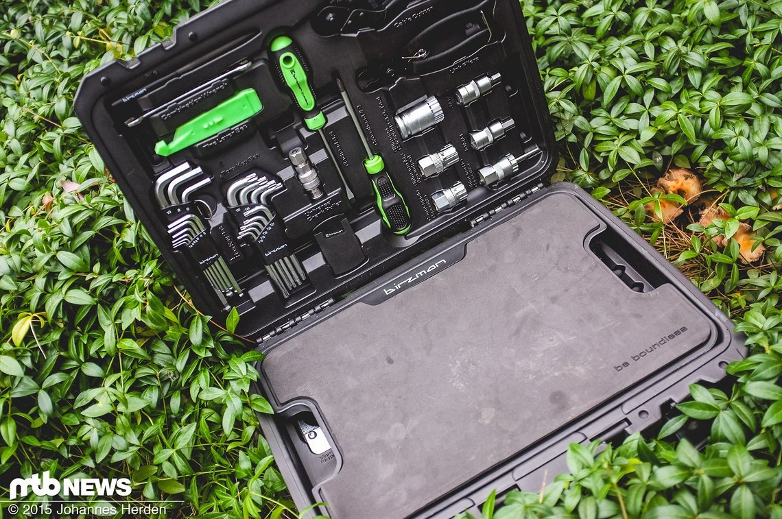

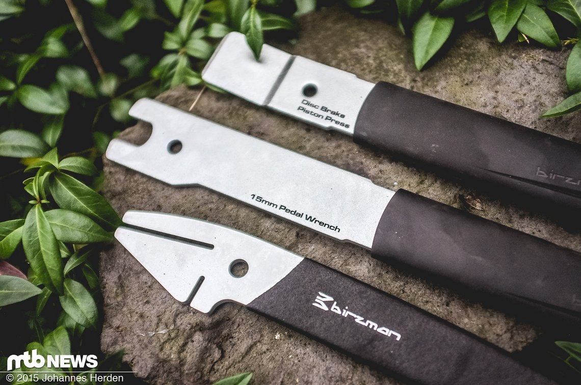

Machen wir uns nichts vor: Wer nicht zuhause eine geordnete Werkstatt hat, hat sich entweder mit der Zeit die wichtigsten Tools zusammengesammelt oder macht, im ärgsten Fall, das meiste mit dem Multitool. Leider stößt man oftmals mit dem vorhandenen Werkzeug an die Grenzen des Montierbaren – und überhaupt, wo ist denn der 6er Inbus schon wieder hingekommen? Die Studio Tool Box von birzman schafft mit einem nicht leichten, aber sehr kompakten Koffer Abhilfe: Hier bleiben für den Garagenschrauber praktisch keine Wünsche offen. Neben den Klassikern wie dem Inbusschlüssel-Satz, Kurbelabzieher, Ratsche, Kettenpeitsche oder Zentrierschlüssel findet sich auch allerlei Exotischeres, aber zum Großteil sehr Praktisches im Koffer: Der extralange Pedalschlüssel hilft bei festsitzenden Pedalen genauso wie bei zu fest angeknallten 15 mm-Muttern, mit dem Kolbendrücker und Bremsscheibenrichter bekommt man seine Scheibenbremse wieder perfekt zum Laufen und für die Präzision, die den Heimschrauber dann oft doch von einer guten Werkstatt unterscheidet, liegen Einschlagwerkzeug für die Ahead-Kralle oder ein Gabelschaftschneider im Koffer bereit.
Ansicht mit eingebautem Mittelteil
#2 Ansicht mit eingebautem Mittelteil

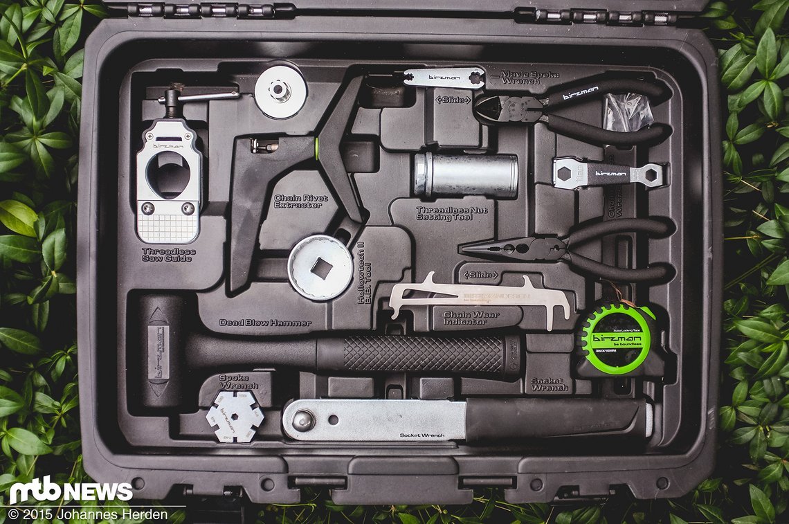

Übersicht Oberteil
#3 Übersicht Oberteil

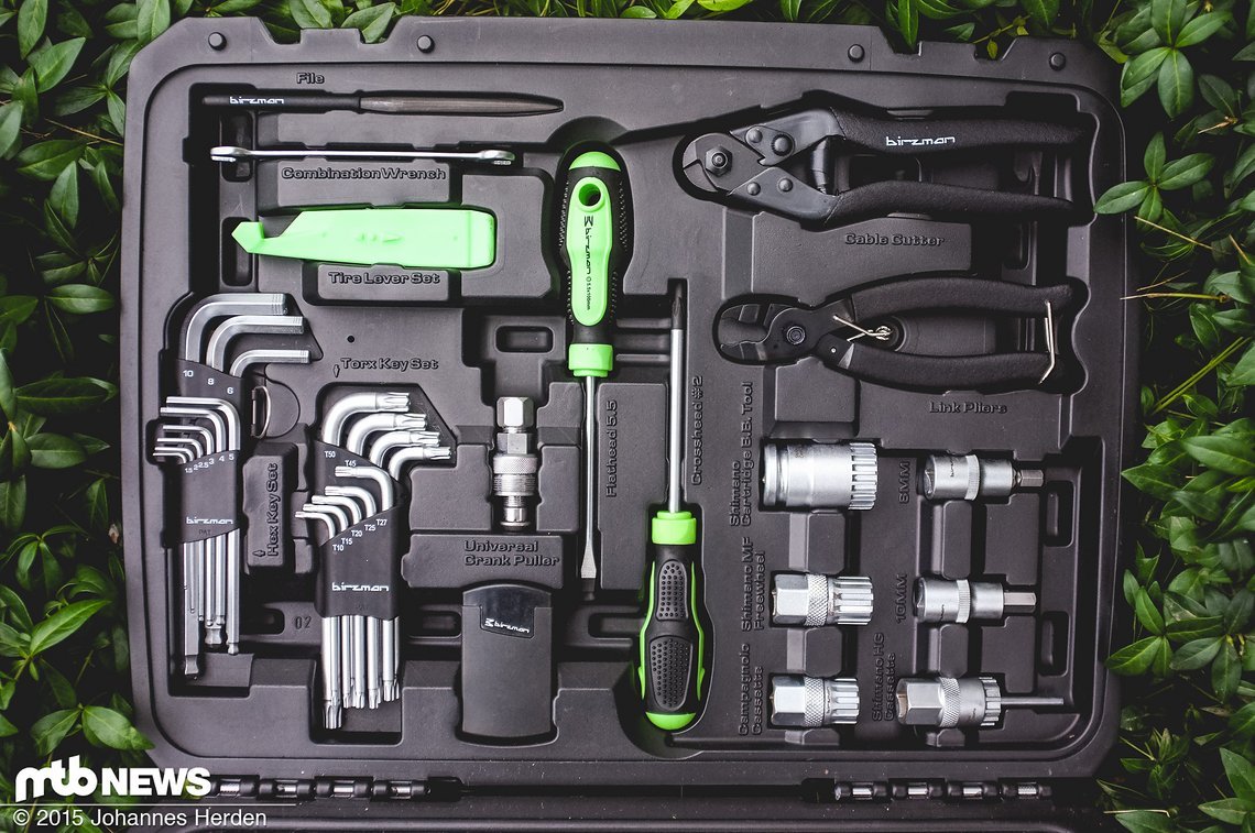

Übersicht Zwischenmodul
#4 Übersicht Zwischenmodul

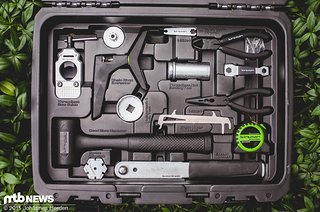

Übersicht Unterteil
#5 Übersicht Unterteil

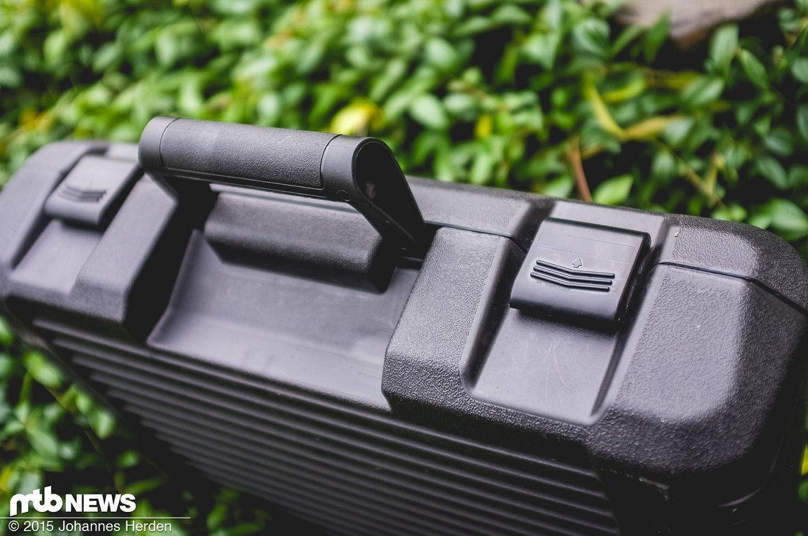

Und qualitativ? Das birzman-Werkzeug ist definitiv keine Baumarktware. Bisher haben wir Kassettenabzieher, Ratsche, Inbus- und Torx-Schlüssel, Reifenheber, Kolbendrücker und viele weitere Werkzeuge in den letzten Wochen im Einsatz gehabt – wir hatten weder von der Handhabung noch von der Qualität der Produkte bisher Probleme, alles fühlt sich im Einsatz wertig an. Auch der Koffer ist qualitativ in Ordnung, auch wenn manche Werkzeuge mit sehr viel Kraft in die Halterung gezwungen werden müssen oder nach einem Transport des Koffers beim Aufklappen nicht mehr am angestammten Platz waren (dies war bei uns einige Male bei der Zange der Fall).
Clips und Tragegriff sind aus Plastik - aber keine Sorge: Sehr solide und klapperfrei verarbeitet
#6 Clips und Tragegriff sind aus Plastik - aber keine Sorge: Sehr solide und klapperfrei verarbeitet

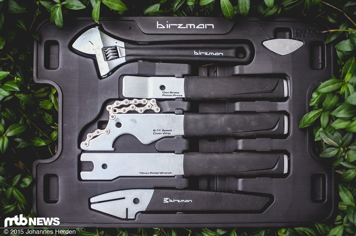

Bremsscheibenrichter, 15mm Pedalschlüssel mit Überlänge und Kolbendrücker
#7 Bremsscheibenrichter, 15mm Pedalschlüssel mit Überlänge und Kolbendrücker

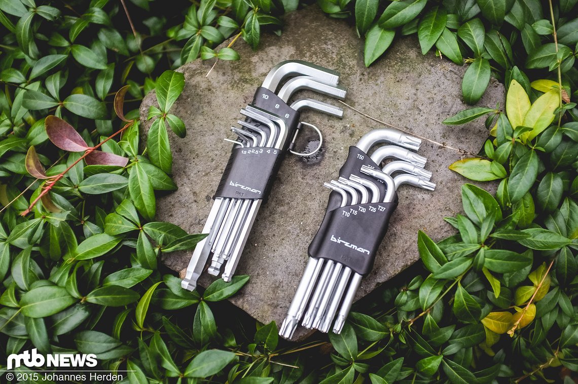

Schluss mit nur einem Torx
#8 Schluss mit nur einem Torx - hier gibts neben dem klassischen Inbus-Satz auch einen vollständigen Torx-Satz von T10-T50

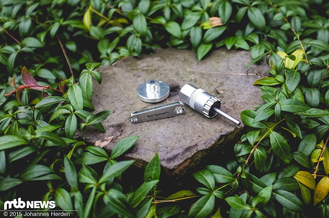

Noch mehr spezielle Werkzeuge
#9 Noch mehr spezielle Werkzeuge - Mavic Speichenschlüssel, Shimano Rennradkassetten-Tool und Shimano Kurbelwerkzeug

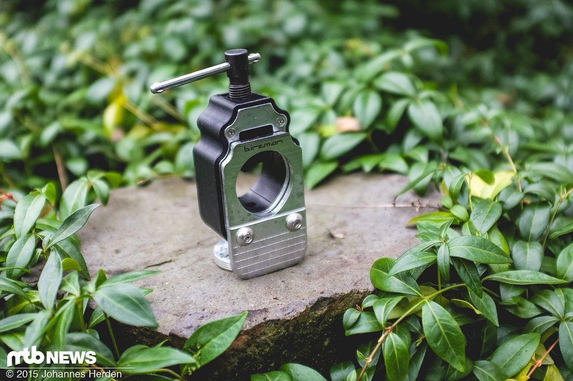

Gabelschaftschneidführung - endlich gerade Gabelschäfte
#10 Gabelschaftschneidführung - endlich gerade Gabelschäfte
