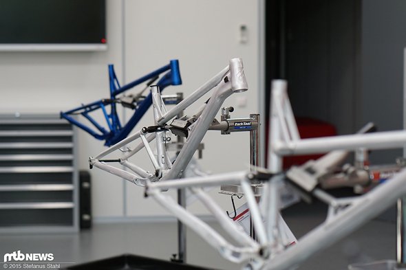

Vorne: ICB2.0 Raw in Größe M
# Vorne: ICB2.0 Raw in Größe M - Hinten: Ruhe vor dem Sturm
Die RAW-Rahmen kommen direkt aus der Fabrik
# Die RAW-Rahmen kommen direkt aus der Fabrik - keine Beschichtung, keine Politur, nacktes Aluminium

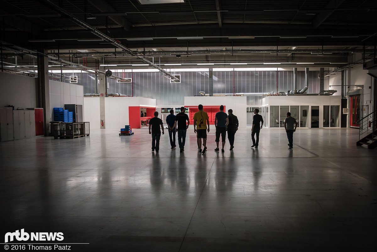

Bevor die Vorbesteller aber auf ihre Build-Kits losgelassen wurden, gab es erst einmal ein gemeinsames Abendessen und am nächsten Morgen eine Führung durch die Firma. Sram, in Schweinfurt in ehemaligen Sachs-Hallen ansässig, verfügt über luxuriöse Raumverhältnisse: Viel Platz für Entwicklung, Service, Prototypen-Bau und Prüfstände.

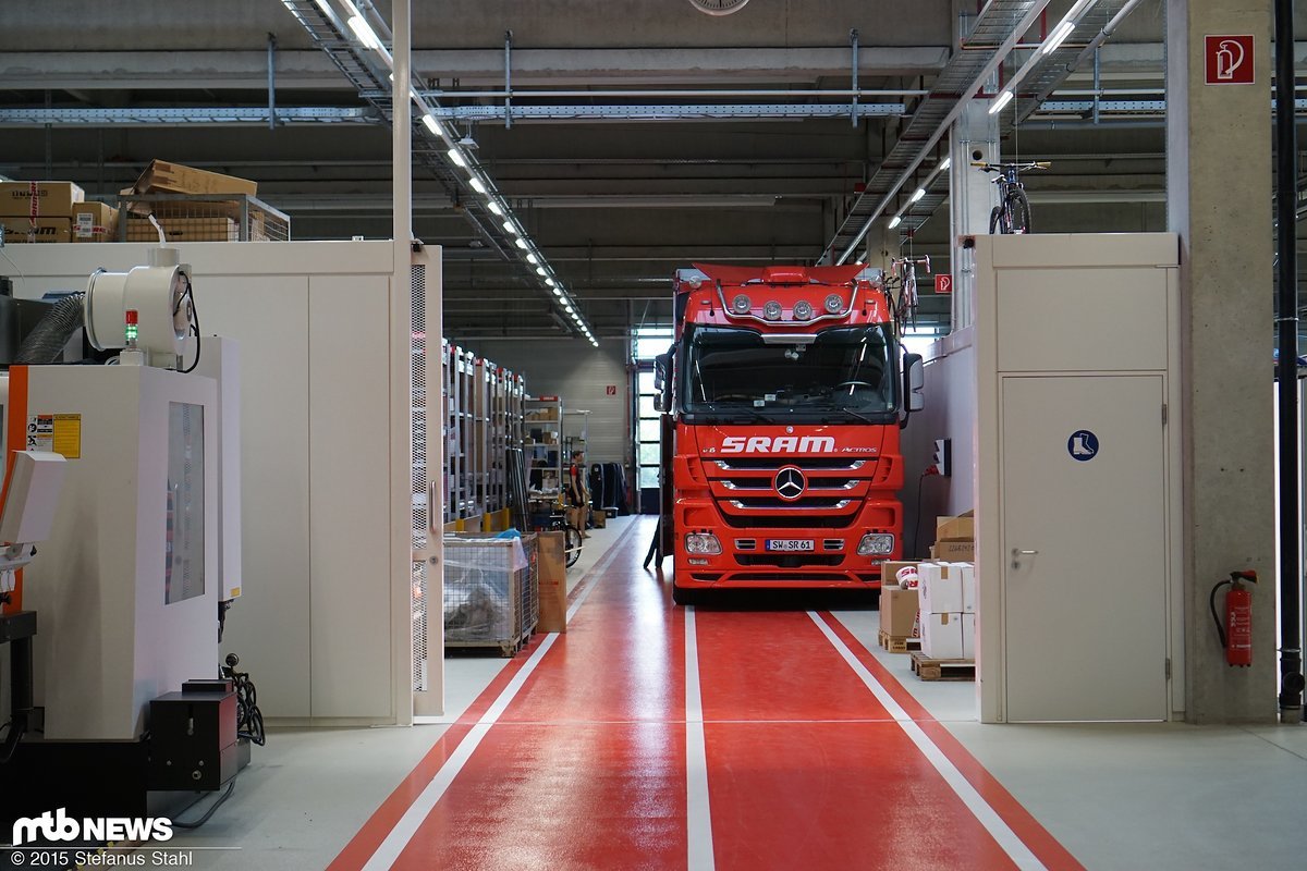

Riesige Halle
# Riesige Halle - das wird besonders deutlich, wenn der riesige Truck rein fährt, um für das nächste Event beladen zu werden.

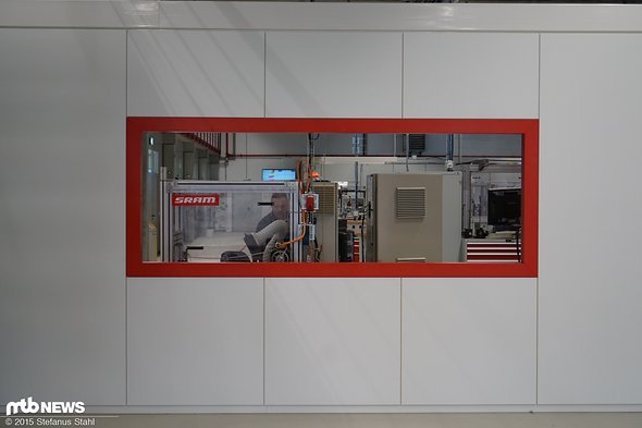

Exklusive Führung durchs Testlabor
# Exklusive Führung durchs Testlabor - hinter diesen Wänden gibt es keine Fotos, aber jede Menge Prüfstände, die Tag und Nacht zwei Dinge tun: Treten und Schalten.

Firmenführung
# Firmenführung - wo früher Millionen Getriebenaben montiert wurden, ist heute viel Platz für zukünftiges Wachstum.
Besonders der Besuch des Versuchslabors stellte einen Höhepunkt dar – hier sind eigentlich keine Besucher zugelassen, da sich auf den eigens entwickelten Prüfständen hauptsächlich zukünftige Teile bewegen, und bei simulierten Witterungsbedingungen und unter der erbarmungslosen Kraft starker Elektromotoren beweisen müssen, was sie auf dem Kerbholz haben. Produkttechnisch der Hingucker: Die nagelneue Eagle-Schaltgruppe, die frisch vorgestellte Sid und die Descendant-Gruppe. Zu beeindrucken wusste aber auch die reale Teststrecke außerhalb der Firmenhallen: Ein amtlicher Pumptrack, samt Dirt-Jump-Line, die höchsten Ansprüchen genügen, auch wenn sie nach der Winterpause noch etwas Zuneigung verlangten.

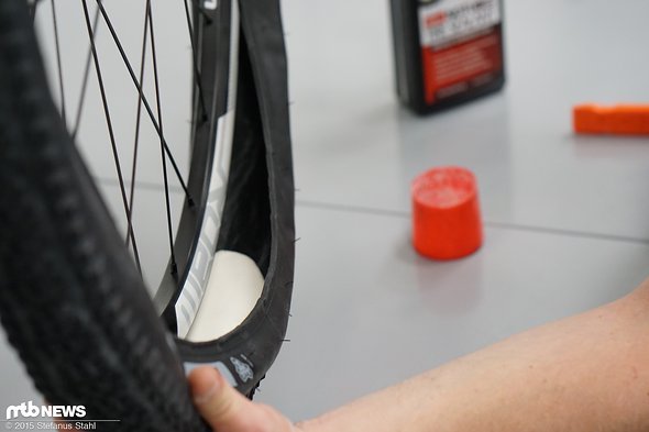

Während einige User bereits routiniert im Aufbau von Bikes waren, bedeutete die Montage des ICB2.0 für andere den ersten kompletten Aufbau eines Fahrrades. Noch höher war der Anteil derer, die noch nie Züge innen verlegt oder Reifen tubeless montiert hatten, doch für all das war heute Zeit. Unter Fachkundiger Anleitung von SRAM-Mitarbeitern flutschten die Leitungen fast wie von selbst durch die Rahmen und auch beim Tubeless-Aufbau blieb die prophezeite Sauerei aus: Auf 16 Reifen liefen nur wenige Tropfen NoTubes-Dichtmilch daneben. Für einige Teilnehmer ebenso überraschend: Auch das Kürzen der Bremsleitung von hydraulischen Bremsen ist kein Hexenwerk. Aber, und auch das wird angesichts der prall gefüllten Werkbänke und der eigenen Erfahrungen klar: Das richtige Werkzeug ist wichtig. Einen Steuersatz ohne Einpresswerkzeug montieren? Einen Zahnkranz oder ein Innenlager ohne entsprechende Nuss? Bremsleitung kürzen und das System anschließend entlüften? Kaum ein Arbeitsschritt, bei dem nicht spezielles Werkzeug nötig und das Beachten von einigen Kleinigkeiten essentiell sind. Deshalb wurden im Rahmen der Veranstaltung einige Videos gedreht, die einige der Montageschritte erklären. Unter anderem dürft ihr euch auf folgende Clips freuen: Kette ablängen, Schaltwerk einstellen, Steuersatz einpressen, Innenlager montieren – und einige mehr.

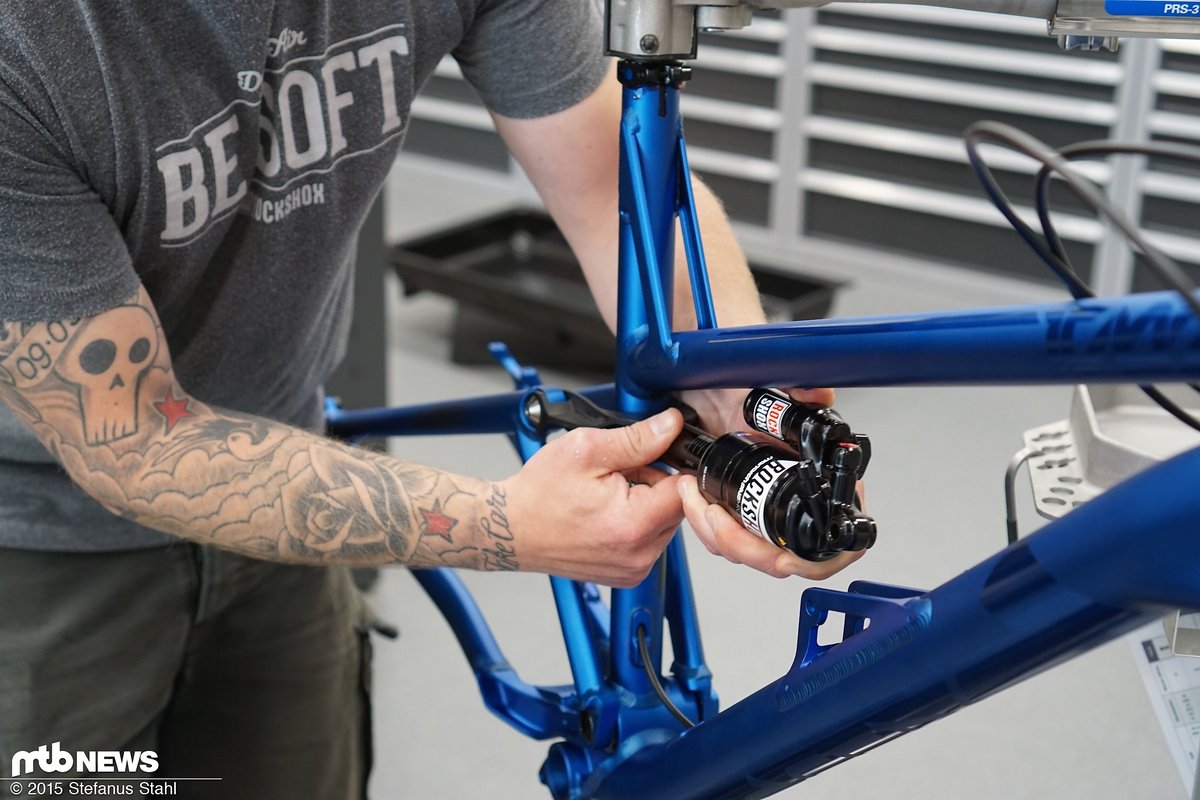

So geht's
# So geht's - um den Standard-Dämpfer im Alutech zu montieren, wird das Dämpferauge einfach gedreht und zuerst in der Dämpferverlängerung montiert.

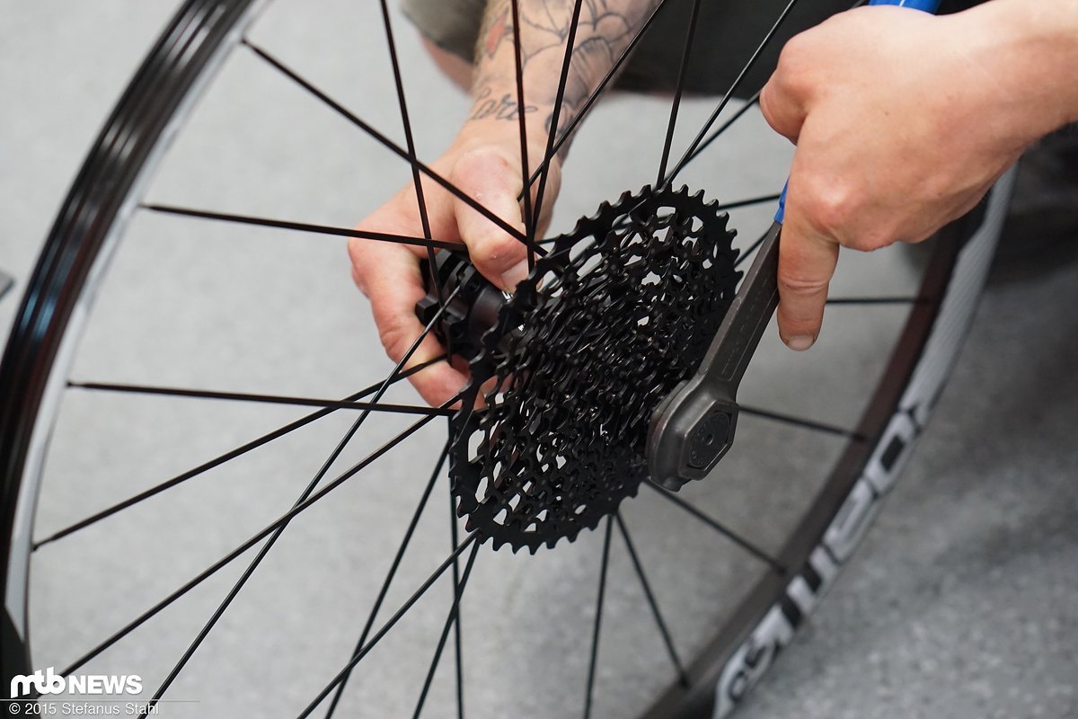

Kassette montieren
# Kassette montieren - auch dabei gibt es die eine oder andere Kleinigkeit zu beachten; Video folgt.

Tubeless-Aufbau
# Tubeless-Aufbau - die WTB Reifen auf Sram Roam Rädern präsentierten sich sehr leicht zu montieren.

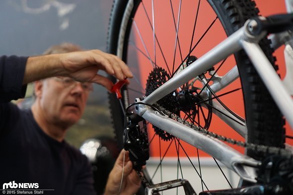

# Schaltwerk einstellen - wer weiß, wie's geht, kommt sicher ans Ziel. Wer unsicher ist, kann von den 4 Einstellmöglichkeiten schon Mal verwirrt werden - Tutorial folgt!

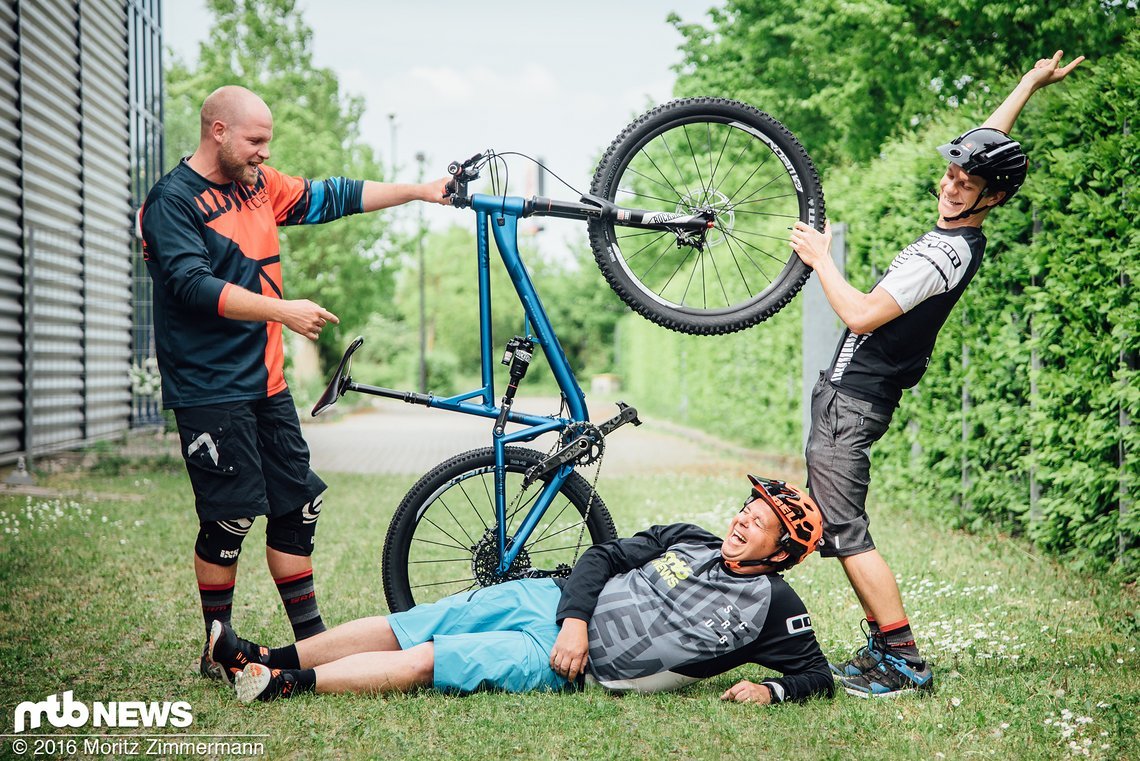

Was zur Hölle?
# Was zur Hölle? - nach 24 Monaten ICB2.0 ist die Freude groß
Von links nach rechts
# Von links nach rechts - Thomas, Basti und Stefanus
