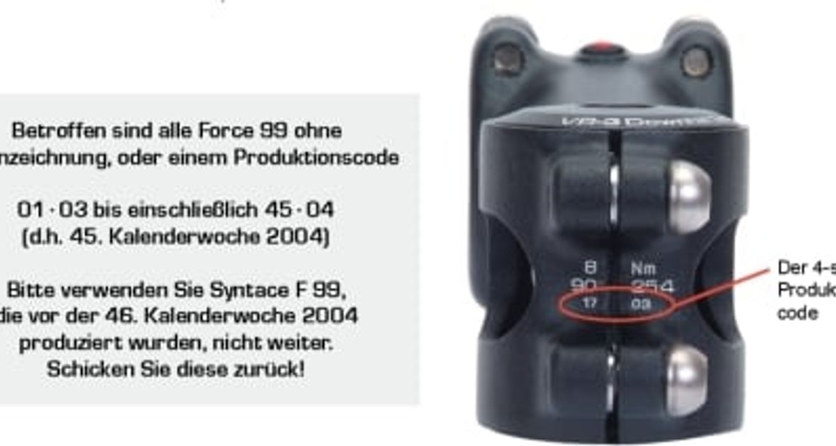

Betroffen sind alle Vorbauten, die vor der Kalenderwoche 46/2004 produziert wurden:
Wie erkennen Sie einen Force 99, der ausgetauscht werden muss?
Am Produktionsdatum. Sie finden einen 4-stelligen Produktionscode hinten auf der Force 99-Schaftklemmung zwischen den Klemmschrauben (siehe Bild). Dieser Produktionscode setzt sich zusammen aus der Kalender-woche (im Bildbeispiel „17“) und dem Jahr (im Bildbeispiel „03“).
Das bedeutet, dass dieser Vorbau in der Kalenderwoche 17 im Jahr 2003 produziert wurde.
Photo©: Syntace
Wie wickeln Sie den Austausch ab?
Zersägen Sie die betroffenen Vorbauten und mailen Sie uns ein scharfes Foto davon, oder senden Sie die kompletten Syntace Force 99 Vorbauten an die Syntace GmbH zurück.
