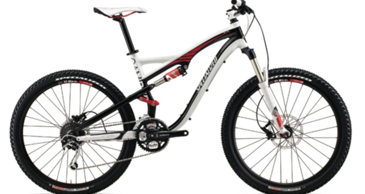

2011 Specialized Camber Elite
2011 Specialized Camber – 120mm Trail-Bike
2011 Specialized Camber Elite 29er
Der Federweg beim Stumpjumper FSR wurde 2010 auf 140 mm erhöht. Dadurch entstand eine deutliche Lücke zum Epic, das mit nur 100mm Federweg kommt. Diese Lücke wird 2011 durch das neue Camber geschlossen. Mit 120mm Federweg (bzw. 100mm in der 29er Version) wartet es mit einer Geometry auf, die der des Stumpjumpers ähnelt, nur eben mit weniger Federweg. Das Camber gibt es nur ohne Brain Dämpfer und nur in einer Version in Aluminium. Das schlägt sich auch auf den Preis nieder – dieser wird für die Einstiegsversion bei geschätzten 1500 EUR und somit unter dem Preis des Stumpjumper Einsteigsmodelles liegen. Das Topmodell soll rund 2000 EUR kosten.
