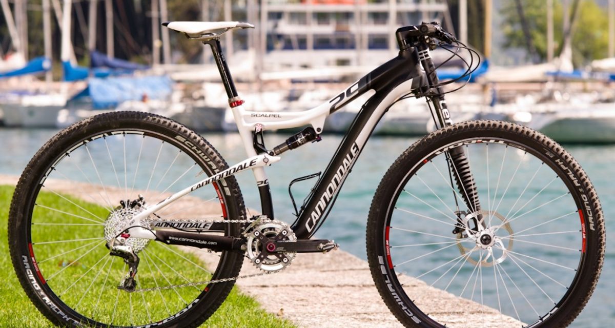

Getestet wurde das Scalpel 29er 1 mit Vollcarbonrahmen, XSL-Lefty Carbon. Cannondale Hollowgram SL Kurbel, DT Swiss Tricon-Laufradsatz und Sram XX-Komponenten. Der Preis ist mit 6000 € definitiv nicht im Budget der meisten Fahrer, dafür wird man mit einem sensationellem Gewicht von 10,7 kg inkl. Shimano XTR Trail Pedalen belohnt.

Der Hinterbau kommt ohne gelagerte Drehpunkte aus: stattdessen werden nachgebende Sitzstreben eingesetzt, die eine Seiten- und Verwindungssteifigkeit haben sollen, die kein Drehpunkt mit Einzellager erreichen kann. Gleichzeitig wird auch das Gewicht des nicht benötigten Drehpunktes eingespart. Das Hinterbausystem nennt sich Zero Pivot.
Um die Festigkeit am Hinterbau zusätzlich zu erhöhen, wurde eine 142x12mm Steckachse verbaut. Im Gegensatz zum Vorgängermodell (26″-Modell), das für den XC-Race Einsatz konzipiert worden ist, soll das neue Scalpel einen deutlich größeren Einsatzbereich von Marathon Race bis All-Mountain haben. Das alte Scalpel war eher ein Hardtail mit minimalen Reserven und der Unterschied zum flexenden Flash war nicht gerade groß. Dies soll sich mit dem sensiblerem Hinterbau deutlich geändert haben.

Allein schon wegen der Lefty hebt sich das Rad deutlich von anderen Bikes ab. Desweiteren fallen die Verbreiterung des Rohrquerschnitts im Steuerlagerberiech, die Cannondale-eigene Hollowgram SL Kurbel und die recht schlanken Sitzstreben auf. Ansonsten kommt das Scalpel 1 ohne optische Raffinessen daher. Mattschwarz und weiß sind die Farben des Bikes, die sich, neben vereinzelten kleineren roten Decals, konsequent durch alle Anbauteile durchziehen. Dabei gefallen vor allem die Laufräder, welche die cleane Optik perfekt ergänzen.

Die sehr sensible Gabel mit dem sauber arbeitendem Hinterbau erledigt ihre Arbeit super, sodass der Traktionsvorteil der großen Räder zusätzlich verstärkt wird. Dabei lässt sich die Lefty komfortabel vom Lenker blockieren und der Dämpferhebel ist leicht im Sitzen zu erreichen, indem man einfach kurz unter das Oberrohr fasst. In der Pro-Pedal-Position des Dämpfers wippt das Bike so gut wie gar nicht und die Kraft aufs Pedal wird effizient in Vortrieb umgewandelt.
Cannondale Scalpel Fahrbericht-4
# Das Cannondale Scalpel 29 fühlt sich besonders auf schnell technischen Trails zu Hause
In offener Position arbeitet der Hinterbau, verglichen mit dem Vorgängermodell, sehr sensibel und vermittelt auch in schwereren Downhills Sicherheit. Der Unterschied zum 26″-Modell könnte hier nicht größer sein, denn das Rad fühlt sich nach deutlich mehr Federweg als die nominell angegebenen 100mm an. Aufgrund der sehr guten Klettereigenschaften, kombiniert mit der guten Abfahrtseignung, bietet sich das Rad wohl für die meisten Biker an, die gerne Touren fahren aber Bikeparks meiden. Erst bei extremen Trails stößt das Scalpel 29 an seine Grenzen und dürfte wohl vor allem für schwere Alpenmarathons ideal sein. Einzig beim Beschleunigen wirkt das Bike ein wenig träge und kommt etwas langsamer in Fahrt.
Ein weiterer Kritikpunkt ist die nur schlechte Unterbringung einer großen Trinkflasche. Gerade bei den kleinen Rahmengrößen wie der getesteten Größe M stößt eine große Flasche am Plattformpedalhebel des Dämpfers an, sodass man die Flasche nur schwer wieder herausbekommt. Ein spezieller Trinkflaschenhalter, mit Einführung von der Seite oder zum Klappen, könnte hier Abhilfe schaffen. Eine zweite Flaschenhalterung ist am Rahmen nicht angebracht.
Fazit
Für einen Alpencross, Touren im Gebirge oder aber technisch schwereren Marathons ist das Cannondale Scalpel 29er im Moment meine erste Wahl. Sowohl bergauf als auch bergab kann das Rad voll überzeugen und punktet mit guter Traktion, super Ansprechverhalten und Antriebsneutralität. Die Ausstattung ist ebenfalls sehr stimmig und für den Preis logischerweise auf einem extrem hohen Niveau.
