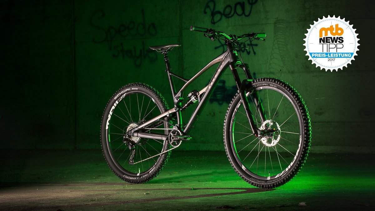

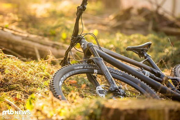

Nukeproof Mega 290
Das Mega begeisterte unsere Tester vor allem auf längeren Ausfahrten. Es machte in der Hand eines fähigen Piloten auch im Enduro-Einsatz eine gute Figur, ist im harten Gelände aber anstrengender zu fahren und bietet weniger Reserven als die anderen beiden Bikes im Test. Dafür zog es im Uphill leichter davon.
Schlicht, elegant, unauffällig und schnell
# Schlicht, elegant, unauffällig und schnell - das Nukeproof Mega trumpft durch Understatement auf. Wir haben den 29er mit 150 mm Federweg am Heck in der Pro-Variante getestet.
Fazit – Nukeproof Mega 290 Pro
Trotz etwas Mehrgewicht auf den Rippen ist das Nukeproof Mega 290 ein echter Klettermax, mit dem sich Abfahrten sehr bequem und schnell verdienen lassen. Dank der straffen Charakteristik lädt das Mega zum Spielen ein und lässt sich leicht durch Kurven und in der Luft bewegen. Steigen die Geschwindigkeiten, verlangt das Nukeproof jedoch eine präzise Fahrweise. Auf wirklich harten Trails lässt es sich leichter aus der Ruhe bringen als andere Bikes in dieser Klasse. Solidere Laufräder, Reifen mit stabilerer Karkasse und eine höhere Aufbauqualität wären wünschenswert gewesen. Trotzdem: Das Nukeproof Mega 290 punktet insgesamt durch eine weitgehend stimmige Ausstattung und eignet sich hervorragend als Enduro- und Trailbike für längere Ausfahrten!
Viel Pop und eine sehr gute Performance bergauf
# Viel Pop und eine sehr gute Performance bergauf - Das Mega290 dürfte vor allem Fahrer begeistern die gerne mit dem Gelände spielen.
Bei gröberer Fahrweise benötigt man Tokens um das Fahrwerk anzupassen
# Bei gröberer Fahrweise benötigt man Tokens um das Fahrwerk anzupassen - "Draufhalten" ist mit dem Mega weniger angesagt. Hierfür fehlt es ihm an Dämpfung im Fahrwerk.
Alle Testeindrücke sowie alle Details zu Geometrie und Ausstattung findet ihr hier im kompletten Testbericht.

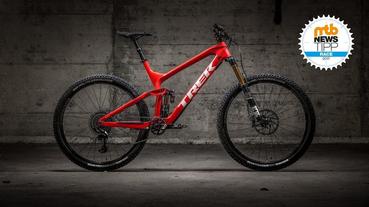

Trek Slash 9.9
Egal ob bergauf oder bergab, das Trek Slash war schnell in beiden Richtungen. Mit seinem herausragenden Fahrwerk und den schier endlosen Anpassungsmöglichkeiten am Fahrwerk deckte das rote Edelbike den größten Einsatzbereich im Test ab. Neben der Option, die Federelemente auf die unterschiedlichsten Streckenverhältnisse anzupassen, ist dies ebenso für unterschiedliche Nutzergruppen interessant. Komfortable Abstimmung für lange Tage im Sattel oder kurze Abfahrten im Bikepark – das Trek bedient beides.
29"-Laufräder treffen auf 160 mm Federweg vorne und 150 mm am Heck
# 29"-Laufräder treffen auf 160 mm Federweg vorne und 150 mm am Heck - das Trek Slash ist laut Angaben der Amerikaner der steifste Rahmen im Portfolio und sieht dazu extrem schick aus. Wir haben den roten Renner getestet.
Fazit – Trek Slash 9.9
Man nehme ein extrem potentes Fahrwerk, verpasse ihm eine Kletterhilfe und verpacke das in einen ausbalancierten, leichten Rahmen mit extrem hoher Steifigkeit und leichten, haltbaren Anbauteilen: Fertig ist das Traumbike, mit dem man Rennen gewinnen kann. Das Trek Slash 9.9 RSL ist ein ausbalancierter Rennwagen, der abgesehen von den leichten Reifen und der kurzhubigen Sattelstütze praktisch keine Wünsche offen lässt. Die rote Schönheit hat allerdings auch einen Preis, der den Geldbeutel zittern lässt.
Wer viele Stunden im Sattel verbringt und Komfort auf Singletrails sucht wird hier fündig
# Wer viele Stunden im Sattel verbringt und Komfort auf Singletrails sucht wird hier fündig - Die Abstimmung des Fahrwerks und die Verstellung der Geometrie im Minolink eröffnet einem am Trek ein sehr breites Einsatzspektrum für unterschiedlichste Vorlieben.
Sehr schick, extrem edel und ein enorm potentes Fahrwerk
# Sehr schick, extrem edel und ein enorm potentes Fahrwerk - das Trek Slash 9.9 RSL ist ein toller 29er für den Enduro-Einsatz und glänzt mit Ausgewogenheit und Präzision. In Anbetracht des stolzen Preises ist bei manchen Anbauteilen aber noch etwas Luft nach oben.

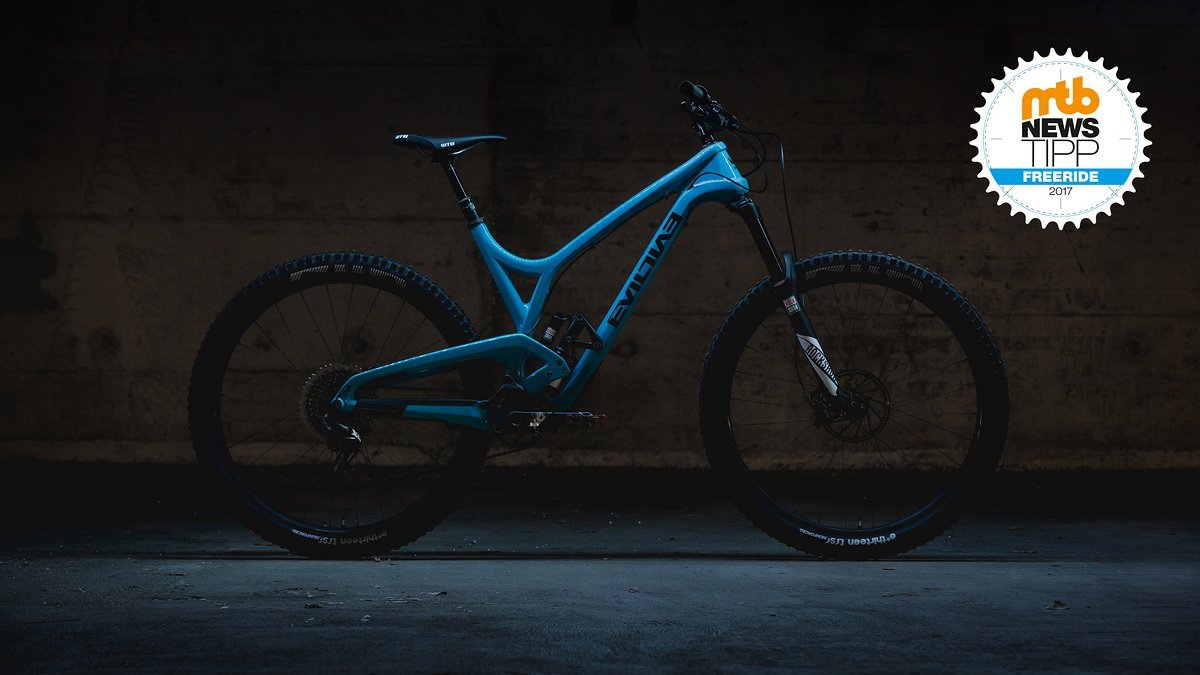

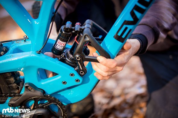

Evil The Wreckoning
Je gröber und desto schneller die Abfahrten im Testverlauf wurden, desto mehr glänzte das Wreckoning. Auch wenn man es vor einigen Jahren noch nicht hätte glauben wollen – aber dieses Bike mit 29 Zoll Laufrädern lässt so manches Freeride-Bike alt aussehen. Wer sich gerne im groben Gelände oder Bikeparks herumtreibt, wird eine Menge verwunderte Blicke ernten, von Leuten auf Downhillbikes, die man auf der gröberen Linie überholt – wenn sie überhaupt schnell genug einen Blick aufs Bike erhaschen können.
Am Evil The Wreckoning treffen 29"-Laufräder auf viel Federweg
# Am Evil The Wreckoning treffen 29"-Laufräder auf viel Federweg - und auch die Geometrie wirkt sehr vielversprechend. Wir haben das böse Bike aus den USA getestet.
Fazit – Evil The Wreckoning
Das Evil The Wreckoning ist das Bike, vor dem euch eure Mütter immer gewarnt haben. Genügend Mut vorausgesetzt, verführt es den Fahrer in brachialem Gelände zu wahnwitziger Linienwahl. Bergauf bezahlt man zum Beispiel für die groben Reifen zwar mit mehr Körnern als auf anderen Bikes derselben Kategorie, wird dafür aber bei der Abfahrt fürstlich entlohnt. Selbst im Drift über schmierige Steinfelder vermittelt das The Wreckoning eine schlafwandlerische Sicherheit. Ein derart potentes 29er sucht derzeit seinesgleichen – vergeblich. Zusätzliche Volumenspacer in den Federelementen sind ebenso Pflicht wie eine stärkere Bremsanlage, um das wilde, böse Biest zu zähmen.
Ja, es stimmt: Das Evil The Wreckoning ist verdammt böse
# Ja, es stimmt: Das Evil The Wreckoning ist verdammt böse - eine sagenhafte Downhill-Performance macht es zu dem Bike, vor dem euch eure Mütter immer gewarnt haben. Die Uphill-Fähigkeiten sind hingegen eher passabel.
Das Fahrwerk hat genügend Popp für Whips und Co.
# Das Fahrwerk hat genügend Popp für Whips und Co. - in der Luft überzeugt das Evil The Wreckoning mit einer guten Balance aus Stabilität und Mobilität. Querfliegen gelingt mit etwas Nachdruck ohne Probleme

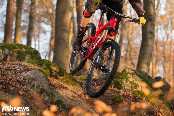

Gröberes Geläuf
# Gröberes Geläuf - Auf verblockten Trails können die Bikes vor allem ihre Allround-Fähigkeiten zur Schau stellen und auf waschechten Downhill-Strecken ihre Nehmerqualitäten beweisen.
