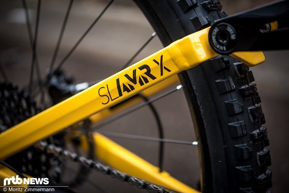

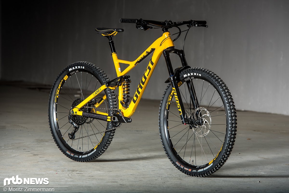

Das Ghost SL AMR X tanzt aus der Reihe
# Das Ghost SL AMR X tanzt aus der Reihe - das liegt nicht nur an der auffällig-gelben Lackierung, sondern in erster Linie am Coil-Dämpfer, der die 145 mm Federweg am Heck kontrolliert. Für 2.599 € wechselt die Aluminium-Variante des Ghost SL AMR X den Besitzer.

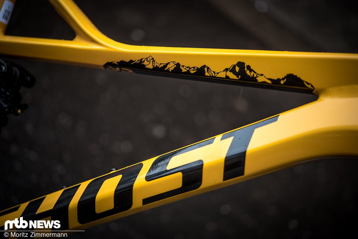

Das dezente Design auf dem Oberrohr zeigt, wo das Ghost hingehört: In die Berge!
# Das dezente Design auf dem Oberrohr zeigt, wo das Ghost hingehört: In die Berge! - Im Vergleich zur schon länger erhältlichen Carbon-Version ist der Lenkwinkel um 1,5° flacher und liegt bei 65,5°. Insgesamt ist die Geometrie des SL AMR X aber vergleichsweise konservativ: In unserem Test ist das gelbe Ghost das kürzeste Bike. Erhältlich ist es in vier Größen von S bis XL.

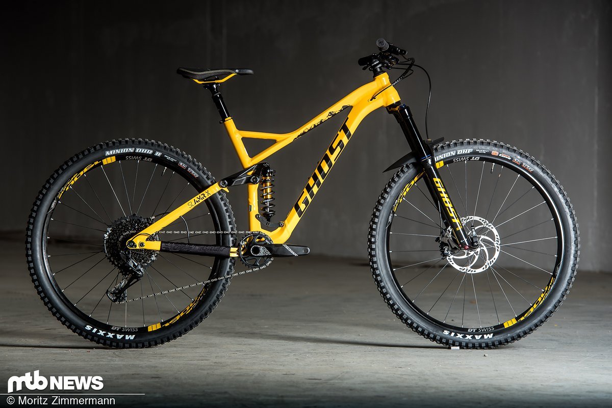

Der Cane Creek Inline Coil-Dämpfer soll ein besonders feinfühliges Ansprechverhalten bieten
# Der Cane Creek Inline Coil-Dämpfer soll ein besonders feinfühliges Ansprechverhalten bieten - dank Climb Switch-Hebel lässt er sich für längere Anstiege aber auch ruhig stellen.

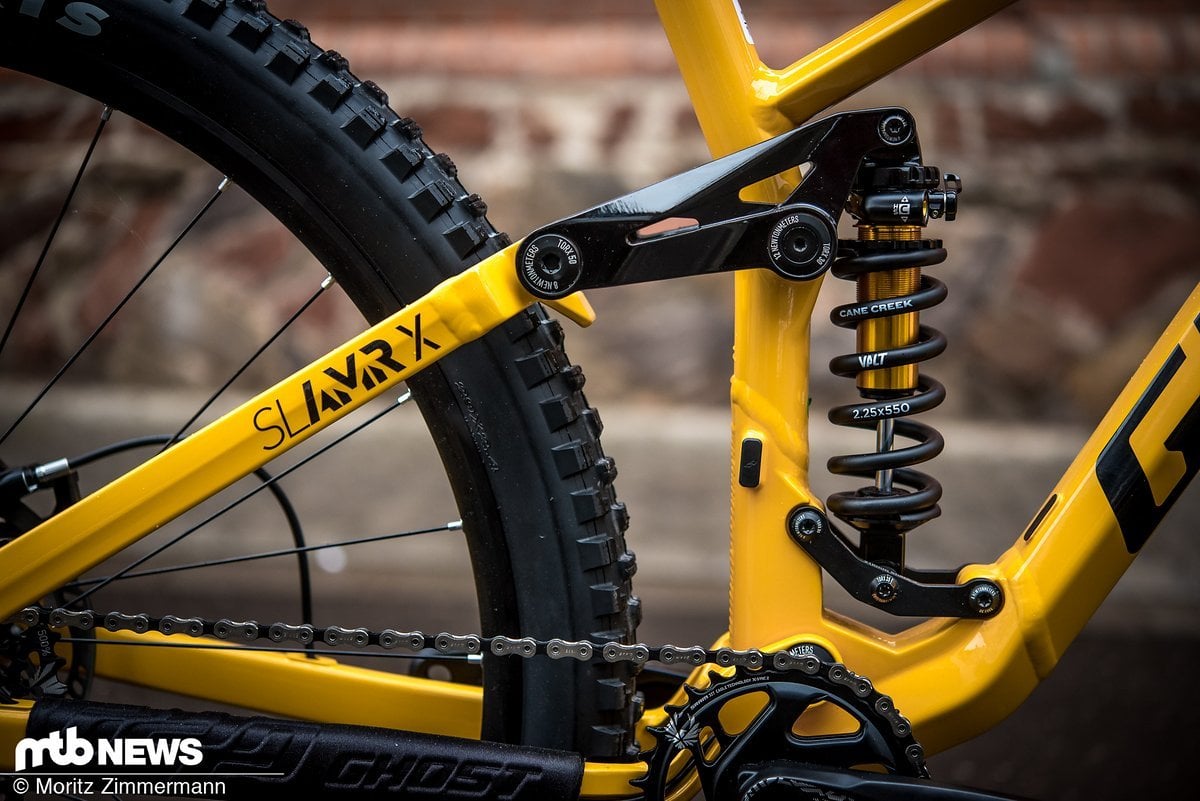

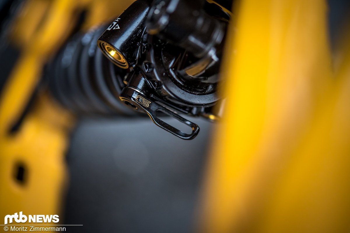

Das Herzstück des Ghost SL AMR X ist natürlich der goldene Cane Creek Inline Coil-Dämpfer. Ghost war die erste Firma, die konsequent auf Coil-Dämpfer an ihren eher kurzhubigen Bikes gesetzt hat, um die Performance des klassischen 4-Gelenk-Hinterbaus zu maximieren. Ein besonderes Detail am auffälligen Dämpfer ist der kleine Hebel, der bei Cane Creek passenderweise auf den Namen Climb Switch hört. Der kleine Helfer ist bereits von den Luft-Dämpfern von Cane Creek bekannt und wirkt sich auf die Low Speed Druck- und Zugstufe aus. Das soll auf längeren Anstiegen für Ruhe am Heck sorgen. Wer denkt, dass Coil-Dämpfer unweigerlich mit einem hohen Gewicht einhergehen, der liegt damit nicht ganz richtig. Dank leichter Cane Creek Valt-Feder hält sich das Zusatzgewicht des Dämpfers in Grenzen. Mit einem Gesamtgewicht von 15,36 kg in Größe L ist unser Testbike zwar kein Leichtgewicht, landet in unserem Vergleichstest aber zumindest im Mittelfeld.
Der Cane Creek Inline Coil CS-Dämpfer bietet vielfältige Einstellmöglichkeiten, was durchaus herausfordernd sein kann
# Der Cane Creek Inline Coil CS-Dämpfer bietet vielfältige Einstellmöglichkeiten, was durchaus herausfordernd sein kann - deutlich simpler ist hingegen der Climb Switch: Legt man den kleinen Hebel um, kann man in längeren Anstiegen ein Wippen des Hecks effektiv unterbinden.

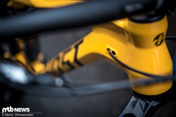

Kurz hinter dem markanten Steuerrohr wandern alle Kabel ins Innere des Hauptrahmens. Dort klappern sie leider recht deutlich hörbar.
# Kurz hinter dem markanten Steuerrohr wandern alle Kabel ins Innere des Hauptrahmens. Dort klappern sie leider recht deutlich hörbar.

Alle Kabel laufen knapp hinter dem markant geformten Steuerrohr ins Innere des Rahmens. Auch durch den Hinterbau laufen der Schaltzug und das Bremskabel. Im vorderen Rahmendreieck befindet sich Platz für einen Flaschenhalter, das Tretlager wird in den Aluminium-Rahmen reingepresst. Neu ist seit dem letzten Jahr der Umlenkhebel, den Ghost AMR Rocker nennt.  Ein schönes Detail sind die in die Rahmen-Hardware eingelaserten Drehmomente. Weniger schön ist der Schutz des Hinterbaus: Statt auf integrierte Gummi-Protektoren verwendet Ghost am SL AMR X AL einen recht kurzen Neopren-Schutz mit Velcro-Befestigung. Auch die Tatsache, dass sich am Alu-Ghost im Gegensatz zur Carbon-Version keine ISCG-Aufnahme befindet, sorgt für Verwunderung und will nicht so recht zum angedachten Einsatzzweck passen. Fans von altertümlichen Lösungen werden sich aber für die Möglichkeit, einen Umwerfer zu montieren, freuen.

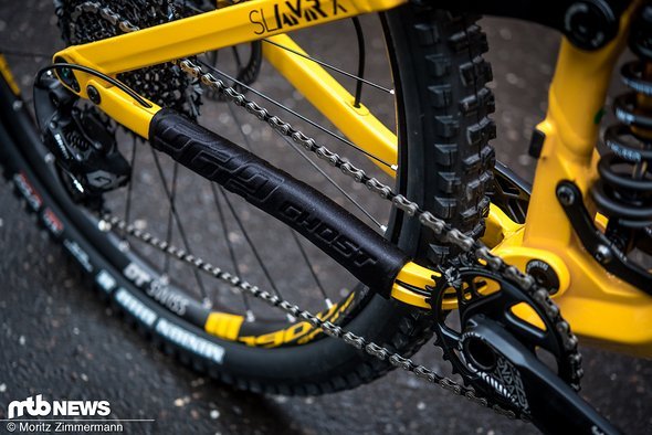

Eine Zeitreise in die Vergangenheit: Der Kettenstrebenschutz funktioniert, wirkt aber etwas aus der Zeit gefallen.
# Eine Zeitreise in die Vergangenheit: Der Kettenstrebenschutz funktioniert, wirkt aber etwas aus der Zeit gefallen.

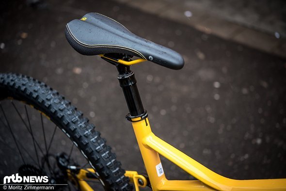

Die JD Dropper Post funktioniert an sich problemlos, bietet aber leider nur 115 mm Verstellweg.
# Die JD Dropper Post funktioniert an sich problemlos, bietet aber leider nur 115 mm Verstellweg. - Das ist deutlich zu wenig.

Das Ghost SL AMR X 5.9 AL tanzt im Vergleich zum restlichen Testfeld am meisten aus der Reihe. Das liegt einerseits am interessanten Coil-Dämpfer, aber auch an der Geometrie, die auf der konservativen Seite ist, und am reduzierten Federweg. Auf flacheren Trails macht das SL AMR X viel Spaß und bietet ein ausgewogenes Fahrverhalten. In steilem Gelände muss es aber der Konkurrenz den Vortritt lassen. Das liegt nicht unbedingt am wenigen Federweg, sondern in erster Linie an der Federgabel, die nicht mit Lyrik, Yari und 36 mithalten kann. Auch die Geometrie kann dieses fehlende Sicherheitsempfinden nicht kompensieren. Gleichzeitig ist das Ghost SL AMR X 5.9 AL etwa 1 kg schwerer als das Trek Slash 8, das insgesamt der deutlich bessere Allrounder ist, und als das Radon Swoop 9.0, das dem Ghost bergab um die Ohren fährt. Aber: Mit einem Preis von 2.599 € ist das SL AMR X auch 400 € günstiger als die meisten Bikes im Test – und dieses Geld lässt sich schließlich sehr gut in neue Komponenten oder einen spaßigen Bike-Urlaub investieren.
Fazit – Ghost SL AMR X 5.9 AL
Ein Wolf im Schafspelz ist das Ghost SL AMR X 5.9 AL nicht ganz – dafür muss man gerade auf steilen, schnellen Abfahrten zu viele Kompromisse eingehen. Trotzdem ist das Aluminium-SL AMR X ein spannendes Bike, das für all diejenigen konzipiert ist, die sich genau mit der Materie auseinandersetzen wollen, ohne dass die neuste Anschaffung direkt ein riesiges Loch ins Portemonnaie reißt. Tauscht man diverse Komponenten aus, dann bekommt man ein durchaus potentes und auffälliges Bike für die Trail- und Enduro-Hatz.
Artikelbild
Pro / Contra
Pro
  • attraktiver Preis
  • auffälliger Cane Creek Inline Coil CS-Dämpfer
  • gute Hinterbau-Funktion
Contra
  • vergleichsweise kompliziertes Setup
  • Federgabel und Bremsen kommen ans Limit
  • Detaillösungen
Insgesamt ist das Ghost SL AMR X in der Aluminium-Version ein spaßiger und spannender Begleiter, der aus der Masse heraussticht
