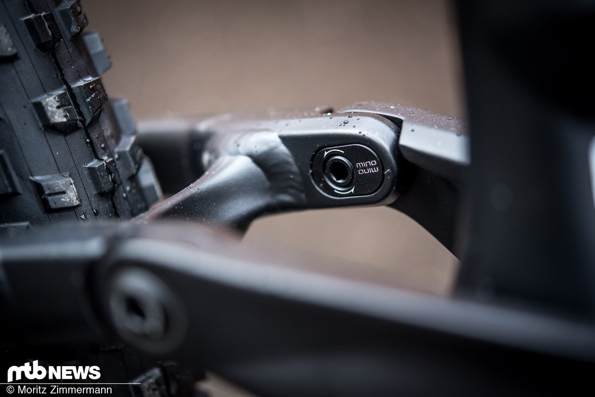

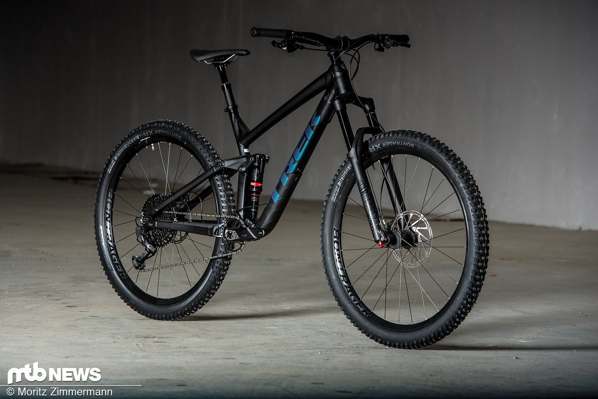

„Looks like a Session” ist wohl einer der am häufigsten verwendeten Mountainbike-Treppenwitze der letzten Jahre – logischerweise trifft er auch auf die Aluminium-Variante des Trek Slash zu. Diese fügt sich zwar nicht (Schweiß)nahtlos, aber mühelos in die Formsprache der aktuellen Trek-Modelle ein. Im Vergleich zum Carbon-Slash wirkt der Rahmen des Trek Slash 8 etwas gerader und kantiger, weniger organisch, aber insgesamt sehr stimmig. Ein charakteristisches Merkmal ist der Knock Block-Steuersatz, der den Lenkeinschlag begrenzt. Das System soll verhindern, dass die Federgabel bei einem Sturz das Unterrohr des Rahmens beschädigt. Aus Gewichts- und Steifigkeitsgründen setzt Trek auf das sogenannte Straight Shot-Unterrohr, das auch beim Aluminium-Slash zum Einsatz kommt und keinen Platz für die Gabelbrücke lässt.

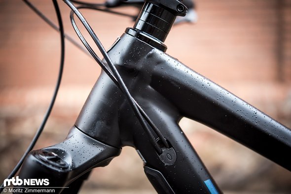

Alle Kabel wandern knapp hinter dem markanten Steuerrohr ins Innere des Rahmens und werden dort klapperfrei geführt. Über eine kleine Öffnung unterhalb des Unterrohrs werden die innenliegenden Leitungen zusätzlich mit einem Kabelbinder fixiert. Wer das Rahmenset individuell aufbauen möchte, dürfte an dieser Stelle zumindest temporär verzweifeln und laut fluchen – beim Komplettbike muss man sich hierüber zunächst jedoch keine Gedanken machen. Die Unterseite des Unterrohrs und der Hinterbau sind großflächig mit Gummi-Protektoren geschützt. Lediglich im vorderen Bereich der Kettenstreben fällt der Schutz etwas knapp und kurz aus. Eine Kettenführung lässt sich dank ISCG-Aufnahme ebenso montieren wie ein Flaschenhalter im vorderen Rahmendreieck.

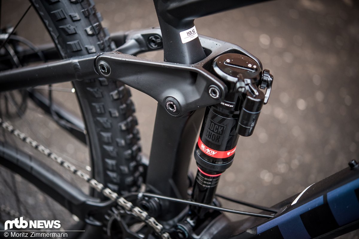

Eine bereits vom Carbon-Slash bekannte Besonderheit ist der spezielle RockShox Deluxe RT3 Thru Shaft-Dämpfer. Hierbei handelt es sich um einen Luftdämpfer von RockShox, der um die Trek-eigene Re:aktiv-Technologie erweitert wurde. Dieses System ermöglicht es, auf den bei den meisten Dämpfern verbauten Trennkolben mit dahinter liegender Stickstoff-Kammer zu verzichten. Da stattdessen der Schaft aus dem Dämpfer austritt, wird zwar eine weitere Dichtung notwendig – summa summarum soll der Dämpfer jedoch weniger Reibung und somit ein besseres Ansprechverhalten besitzen. Hier findet ihr eine genauere Erklärung des Trek Thru Shaft-Systems. Über einen Mino Link-genannten Flip Chip, der zwischen Sitzstrebe und Umlenkwippe sitzt, lässt sich die Geometrie relativ unkompliziert anpassen.
Insgesamt hinterlässt das Trek Slash 8 einen recht hochwertigen und stimmigen Ersteindruck. Der Aluminium-Rahmen ist sehr sauber verarbeitet, die Anbauteile sind sinnvoll ausgewählt. Das gilt auch für die zahlreichen Komponenten von Bontrager, die wohl nicht für Begeisterungsstürme sorgen dürften, sich aber auch nicht hinter der Konkurrenz verstecken müssen. Mit einem Preis von 2.999 € ist das Trek Slash 8 gemeinsam mit dem Radon Swoop 9.0, dem Commençal Meta AM 29 Essential und dem YT Capra 29 AL Comp das teuerste Rad im Testfeld und mit recht deutlichem Abstand auch das leichteste Bike: 14,1 kg zeigt die Waage bei unserem Testbike in Größe L (tubeless, ohne Pedale) an.

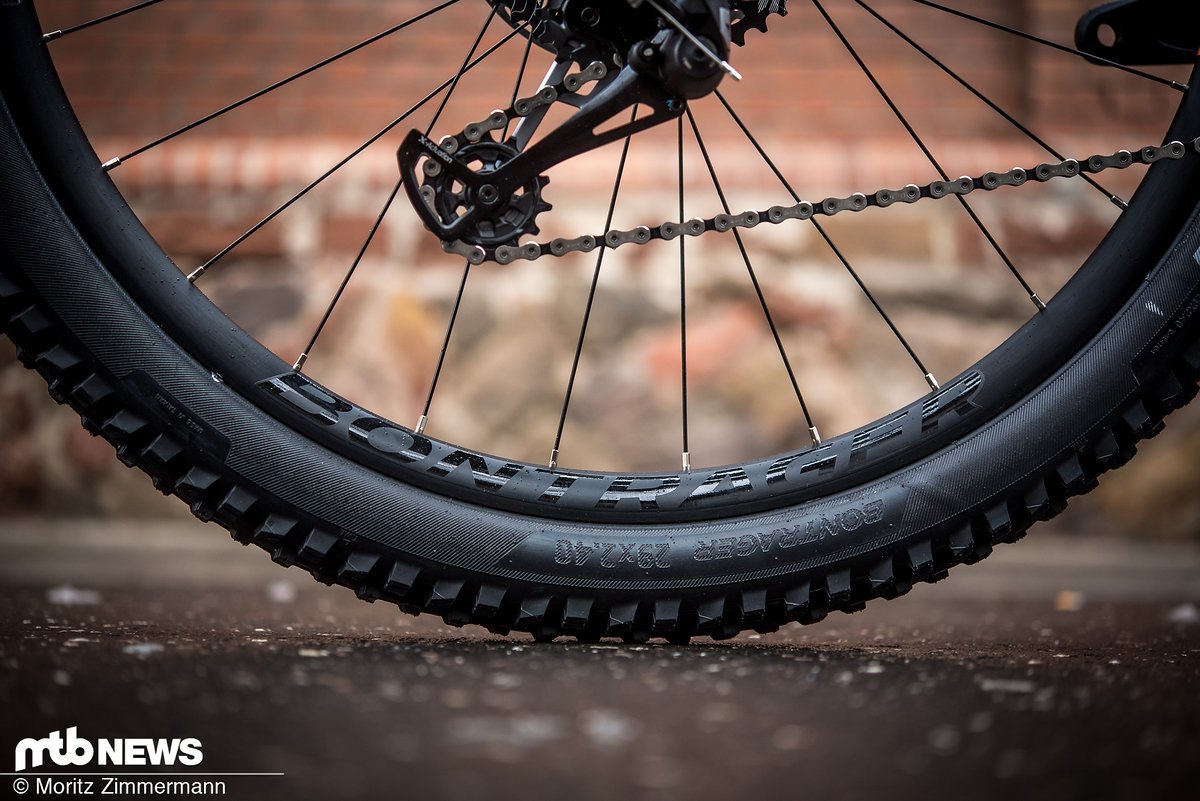

Auch einige der von Trek verbauten Komponenten geraten in ruppigem Gelände recht schnell ans Limit. Die leichten Bontrager XR4-Reifen überzeugen zwar durch einen niedrigen Rollwiderstand und einen überraschend hohen Grip auf verschiedenen Böden. Zumindest am Heck ist der XR4 in der verbauten Variante jedoch nicht dem harten Enduro-Alltag gewachsen. Auch bei der RockShox Yari RC merkt man bei steigenden Geschwindigkeiten, dass sie an ihr Limit kommt. Sie neigt dazu, bei kleinen Unebenheiten zu springen. Harte, schnelle Schläge werden hingegen unangenehm an die Hände durchgereicht. So entsteht der Eindruck, dass die Front nicht mit dem sehr guten Heck mithalten kann. In ruppigem Terrain und auf langen Abfahrten würde man sich außerdem über kraftvollere Bremsen freuen: Die verbaute SRAM Guide R erfüllt zwar ihren Zweck, doch eine Code oder eine vergleichbar kraftvolle Bremse wäre für ein Rad dieser Kategorie ein willkommener Zugewinn.

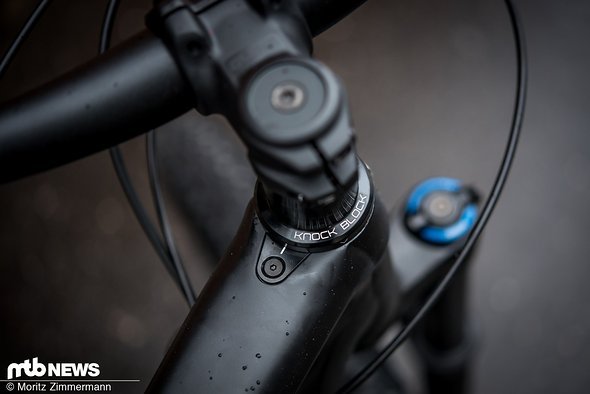

- Knock Block Aufgrund des geraden Straight Shot-Unterrohrs ist eine Begrenzung des Lenkeinschlags notwendig. Trek hat das mit dem sogenannten Knock Block-System gelöst, das bereits von der Carbon-Variante des Trek Slash bekannt ist. In der Trail-Praxis funktioniert der Ansatz einwandfrei. Wer sein Bike aber gerne im Auto transportiert, der wird wohl weniger begeistert sein. Auch der Austausch des Vorbaus ist nicht ganz unkompliziert.

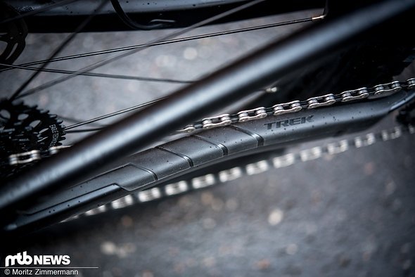

- Geräuschkulisse Das Trek Slash 8 ist ein angenehm leises Bike. Alle Kabel verlaufen klapperfrei durchs Innere des Rahmens, an (fast) allen wesentlichen Stellen ist der Hinterbau ausreichend mit Gummi-Protektoren geschützt und die Hinterradnabe surrt sehr dezent vor sich her.

- Tuning-Potential Das Trek Slash 8 funktioniert in der Serienausstattung bereits sehr gut. Wer häufig in ruppigem Gelände unterwegs ist, wird den Hinterreifen aber schnell ans Limit bringen, sich mehr Bremsleistung wünschen und merken, dass die Federgabel nicht mit dem guten Heck mithalten kann. Insgesamt stellt das Trek Slash 8 aber eine sehr gute Basis dar, um sich ein vollblütiges und sehr schnelles Enduro Race-Bike zusammenzubauen.
