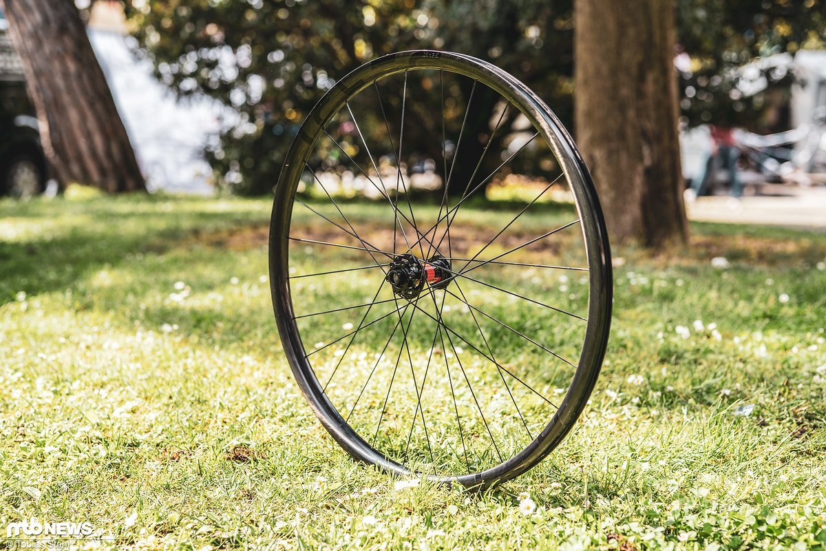

Schlanke 346 g (±5 %) sollen die Beast MTB Rim XC25-Felge auf die Waage bringen
Schlanke 346 g (±5 %) sollen die Beast MTB Rim XC25-Felge auf die Waage bringen - ein Komplett-Laufradsatz soll um die 2.000 € kosten und Mitte des Jahres verfügbar sein.

Beast MTB Rim XC25
Die Beast MTB Rim XC25 ist eine gerade einmal 346 g leichte Carbon-Felge, die für den Cross Country oder auch Gravel-Einsatz optimiert ist. In 29″ kommt sie mit einer Innenbreite von 25 mm (Außenbreite 30,4 mm), um dem Reifen genügend Unterstützung zu bieten. Eingespeicht werden die Laufräder mit 28 Speichen, zum Beispiel auf DT Swiss-Naben, können jedoch auch einzeln erworben werden.

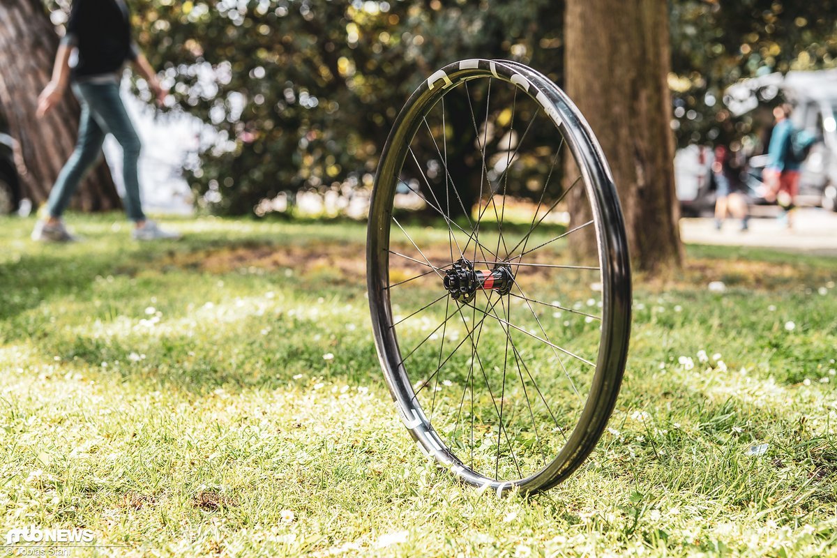

# Schlanke 346 g (±5 %) sollen die Beast MTB Rim XC25-Felge auf die Waage bringen - ein Komplett-Laufradsatz soll um die 2.000 € kosten und Mitte des Jahres verfügbar sein.
Eingespeicht werden die Felgen auf bewährten DT Swiss-Naben
# Eingespeicht werden die Felgen auf bewährten DT Swiss-Naben

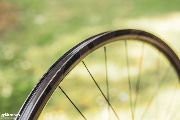

Die Decklage aus UD-Fasern schimmert tief im Sonnenlicht
# Die Decklage aus UD-Fasern schimmert tief im Sonnenlicht

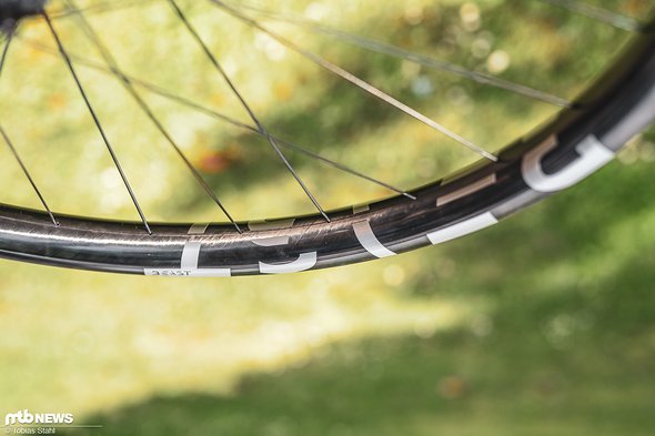

Feines Finish mit dezenten Aufklebern
# Feines Finish mit dezenten Aufklebern

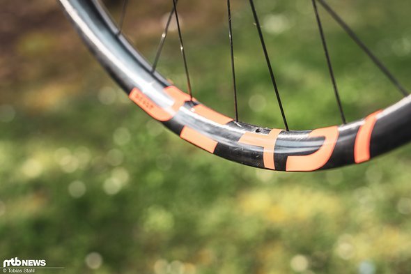

Die Aufkleber können bei Beast individuell gefärbt oder auch entfernt werden
# Die Aufkleber können bei Beast individuell gefärbt oder auch entfernt werden - sie sitzen auf dem Klarlack

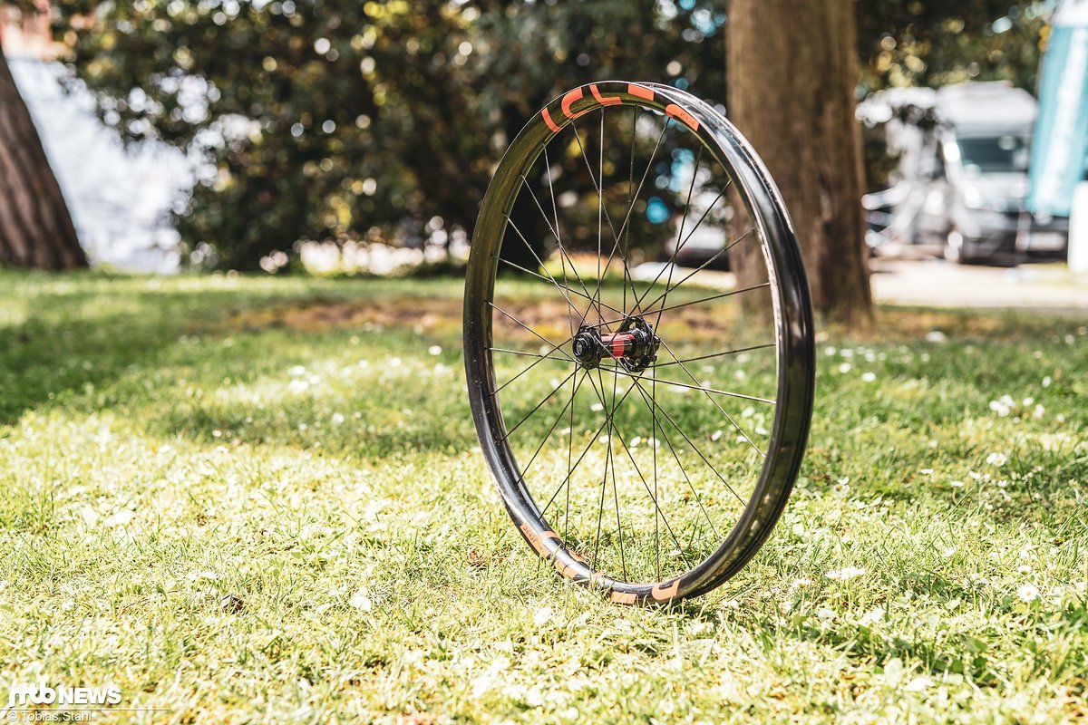

Die Laufradsätze werden von Haus aus mit Tubeless-Felgenband ausgeliefert
# Die Laufradsätze werden von Haus aus mit Tubeless-Felgenband ausgeliefert
Je nach Wunsch können verschiedene Aufkleberfarben realisiert werden
# Je nach Wunsch können verschiedene Aufkleberfarben realisiert werden

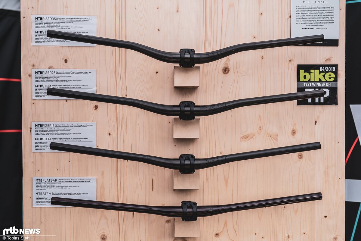

Lenker und Vorbau aus Kohlefaser
# Lenker und Vorbau aus Kohlefaser - zumindest beim Vorbau ist Beast damit einer der wenigen Anbieter auf dem Markt
Komponenten von Beast Components werden von Hand in Dresden gefertigt. Außerdem gibt das Team an, über führende Simulations- und Auslegungsmöglichkeiten, kombiniert mit eigenen Prüfständen, um Teile vor dem Praxiseinsatz auf Herz und Nieren testen zu können, zu verfügen. Wir werden uns im Laufe des Jahres im Zuge eines Hausbesuchs einen Eindruck davon verschaffen.
