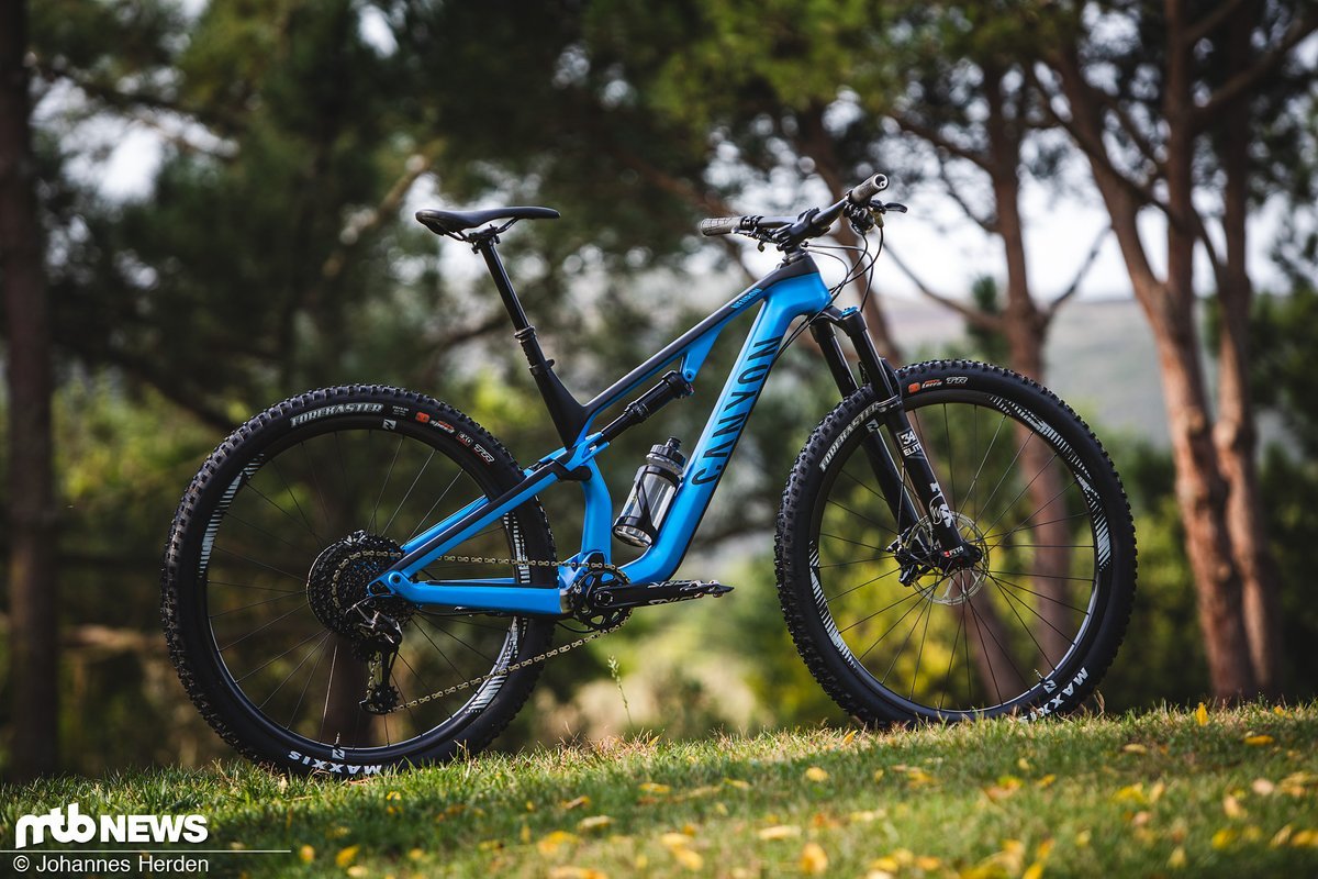

Das Canyon Neuron CF ist nicht einfach nur ein Update des bisherigen Modells – sondern ein von Grund auf neu designtes Bike. Das Einsatzgebiet ist breit gesteckt: Von der täglichen Trailrunde bis hin zur Alpenüberquerung soll das Neuron CF alles wegstecken können. Dabei wird seitens Canyon deutlich betont, dass das Neuron CF keine abfahrtslechzende Light-Version des Spectral ist, sondern ganz klar weiterhin ein Fully mit entspanntem Touren-Charakter für Genussbiker, das aber im Ernstfall auch ruppigere Trails problemlos wegstecken können soll. Dabei trifft eine im Vergleich zum Vorgänger abfahrtslastigere Geometrie auf ein neues Hinterbau-Konzept mit lagerschützender Dämpferverlängerung, ergänzt durch Features wie die hauseigene Quixle-Steckachse, die oberrohrschützende Impact Protection Unit (IPU) oder den praktischen Unterrohr-Kabelkanal.
Video: Canyon Neuron CF
YouTube Icon
Canyon Neuron CF 2019 – das neue Tourenfully aus Koblenz
Wir benötigen deine Zustimmung, um den von unserer Redaktion eingebundenen Youtube-Inhalt anzuzeigen. Mit dem Klick auf das Video erklärst du dich damit einverstanden, dass dir externe Inhalte angezeigt werden. Damit können personenbezogene Daten an Drittplattformen übermittelt werden. Mehr dazu in unseren Datenschutzhinweisen.
Das Canyon Neuron CF 9.0 SL für 3.699 €
# Das Canyon Neuron CF 9.0 SL für 3.699 € - das Gewicht beträgt 12.86 kg. Trotz Top-Ausstattung ist das Bike noch nicht das Ende der Fahnenstange – dahinter folgen zwei noch besser ausgestattete Modelle.

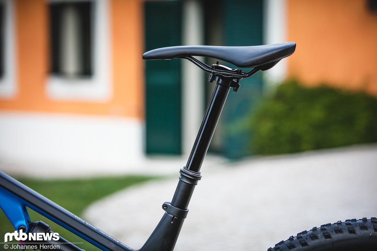

Stütze super, Sattel semi: Während die Fox Transfer problemlos funktioniert, ist der Sattel gewöhnungsbedürftig
# Stütze super, Sattel semi: Während die Fox Transfer problemlos funktioniert, ist der Sattel gewöhnungsbedürftig

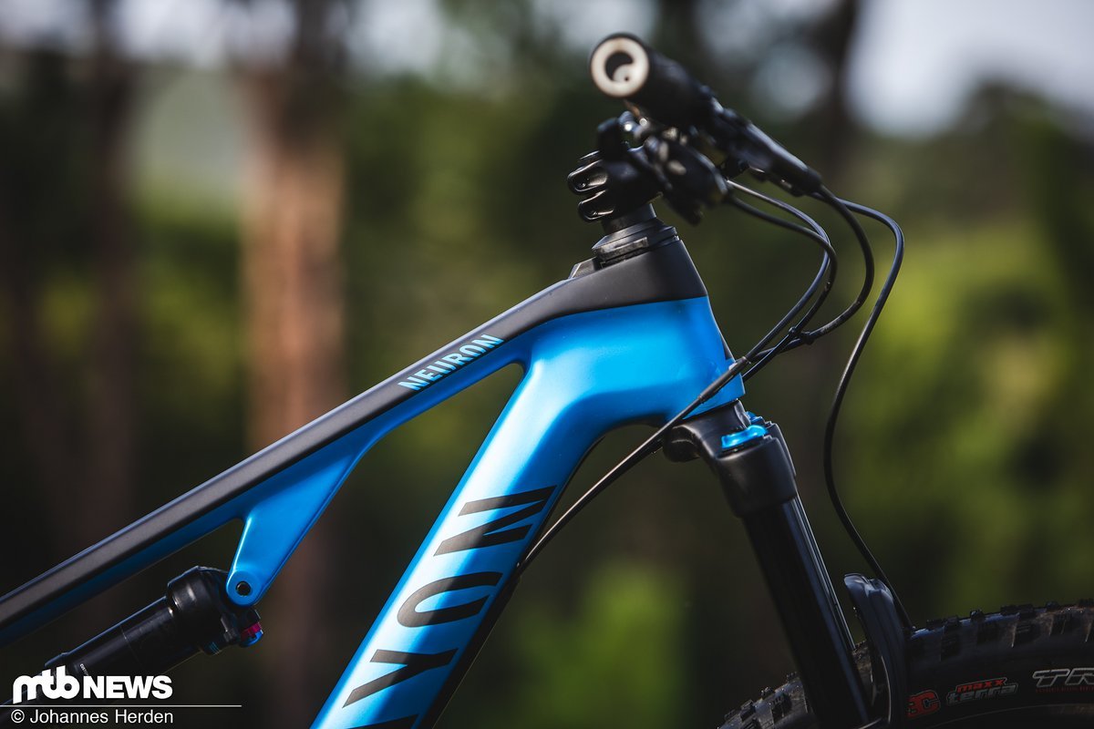

BSA-Tretlager und Lagerschutz
So freut besonders, dass Canyon wieder auf ein gutes, geschraubtes BSA-Tretlager vertraut, statt auf die ungeliebten Pressfit-Lager zu setzen. Auch was die Lager im Hinterbau angeht, wurde auf Langlebigkeit geachtet: Überall kommen Industriekugellager mit doppelten Lippendichtungen  zum Einsatz, die Lager an den Sitzstreben sind durch das besondere Design der Dämpferverlängerung zusätzlich geschützt. Das Hauptlager ist durch eine weitere Dichtung geschützt, außerdem verfügt es über verschraubte Abdeckungen, die sich unauffällig in das Design des Rahmens einfügen. Ein weiterer Punkt für die Haltbarkeit ist die Hauptschwinge: Diese ist asymmetrisch gestaltet und auf Antriebsseite mit einem doppelten Lager ausgestattet, um Belastungen durch den Kettenzug besser aufnehmen zu können.
Hier verstecken sich die Lager: Als zusätzlichen Schutz zu den sowieso schon gedichteten Lagern zieht sich die Dämpferverlängerung über die Lager
# Hier verstecken sich die Lager: Als zusätzlichen Schutz zu den sowieso schon gedichteten Lagern zieht sich die Dämpferverlängerung über die Lager
Das Hauptlager ist an beiden Seiten mit einer Kunststoff-Abdeckung versehen
# Das Hauptlager ist an beiden Seiten mit einer Kunststoff-Abdeckung versehen

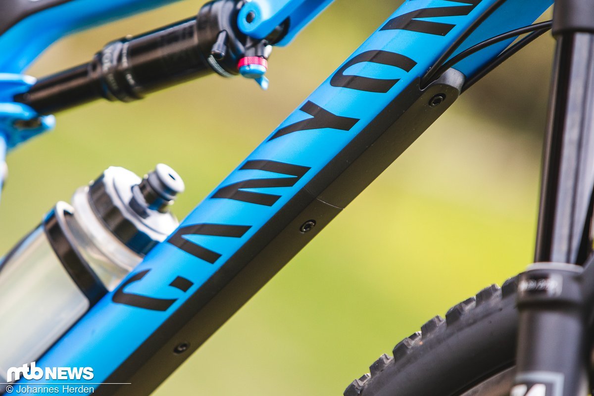

Kabelkanal
Statt innenverlegte Züge durch den Hauptrahmen zu fädeln, gibt es ebenso wie beim neuen Spectral den „Cable Channel“ – ein Kunststoffkonstrukt, das am Unterrohr fixiert alle verlegten Kabel unauffällig aufnimmt und einen Bremsenwechsel dank schnell abnehmbarer Platten einfach macht. Praktischer Nebeneffekt: Ein zusätzlicher Unterrohrschutz ist nicht vonnöten.
Der Cable Channel nimmt alle notwendigen Kabel auf, verstaut sie unauffälllig und dient gleichzeitig als Unterrohrschutz
# Der Cable Channel nimmt alle notwendigen Kabel auf, verstaut sie unauffälllig und dient gleichzeitig als Unterrohrschutz

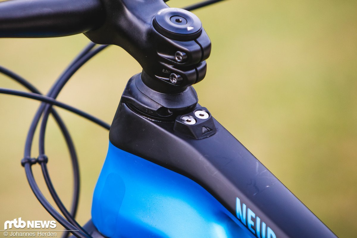

Ähnliche Lösungen kennt man bereits von Trek, Acros oder ebenfalls vom neuen Spectral aus eigenem Hause: Die „Impact Protection Unit“ (IPU) sorgt dafür, dass der Lenker im Falle eines Sturzes nicht am Oberrohr anschlagen kann. Während andere Firmen interne Lösungen bevorzugen, setzt Canyon auf eine außensitzende Lösung: der mittige Stoßfänger ist mit zwei Schrauben im Oberrohr verschraubt, die im Fall der Fälle auch Sollbruchstellen sind. Sprich: Bevor Oberrohr oder Gewinde Schaden nehmen, brechen die Schrauben, um die kinetische Energie abzuleiten.
Die verschraubte IPU sorgt dafür, dass der Lenkeranschlag begrenzt wird und das Oberrohr im Falle eines Sturzes nicht in Mitleidenschaft gezogen wird
# Die verschraubte IPU sorgt dafür, dass der Lenkeranschlag begrenzt wird und das Oberrohr im Falle eines Sturzes nicht in Mitleidenschaft gezogen wird

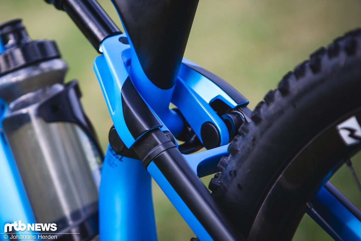

Vollcarbon-Rahmen und Kunststoff-Dämpferverlängerung
Um das integrierte Design zu ermöglichen und gleichzeitig das Gewicht möglichst niedrig zu halten, besteht die Dämpferverlängerung aus einem faserverstärkten Kunststoff, erzeugt im Spritzgussverfahren. Rahmen und Hinterbau bestehen abgesehen davon vollständig aus Carbon.
Die schicke Dämpferverlängerung besteht aus einem faserverstärkten Kunststoff
# Die schicke Dämpferverlängerung besteht aus einem faserverstärkten Kunststoff

    1. Der Seilzug für die Sattelstütze war nicht richtig abgelängt, da musste ich nachbessern.
