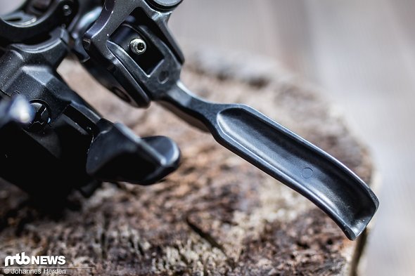

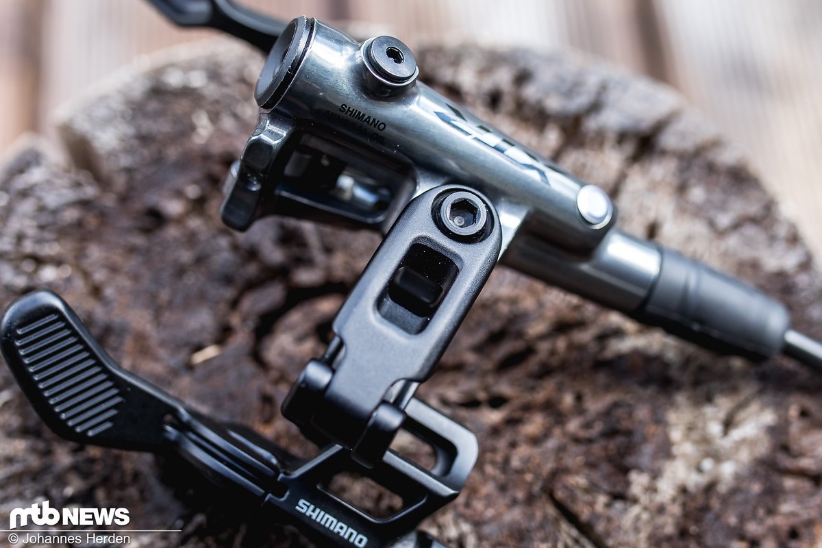

Mit einer breiteren Schelle möchte die Shimano XTR für eine bessere Klemmung auch an Carbonlenkern sorgen – hierfür ist allerdings auch das neues I-spec EV-System nötig. Apropos: Für alle Freunde von mechanisch angesteuerten Variostützen stellte Shimano auch einen eigens entwickelten Lenkerhebel vor, der mit regulären mechanischen Variostützen kompatibel ist und dank I-spec EV natürlich an die neuen XTR-Hebel passt.
Die Schelle ist 25 mm weiter nach innen gewandert, damit man zwischen Bremse und Griff mehr Platz für etwaige zusätzliche Schellen hat
#5 Die Schelle ist 25 mm weiter nach innen gewandert, damit man zwischen Bremse und Griff mehr Platz für etwaige zusätzliche Schellen hat - via I-spec EV kann auch der neue Variostützen-Hebel, unten zu sehen, montiert werden
