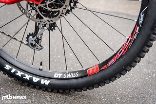

Ein Highlight am Ghost Asket 8.9 AL sind die DT Swiss M 1900 Spline-Laufräder
# Ein Highlight am Ghost Asket 8.9 AL sind die DT Swiss M 1900 Spline-Laufräder - auf den Aluminium-Felgen mit einer Innenbreite von 30 mm sind stabile und griffige Maxxis Minion-Reifen in WT-Ausführung montiert.

Ein Highlight des Ghost Asket 8.9 AL sind die Laufräder und die darauf montierten Reifen: Der Maxxis Minion DHF an der Front und der Minion DHR II hinten – beide in der WT-Version – sind auf den DT Swiss-Laufrädern mit einer Felgen-Innenbreite von 30 mm ein großartiger Kompromiss. Sie bieten die Präzision regulärer Reifen mit einem gehörigen Plus an Komfort, das fast an Plus-Bereifung heranreicht, ohne dabei jedoch schwammig zu werden. Außerdem haben wir keinerlei Nachteile in Sachen Pannenanfälligkeit feststellen können – bei den meisten klassischen Plus-Reifen stellt dies nach wie vor ein Problem dar. Insgesamt bieten die Reifen des Ghost Asket sehr viel Grip in Kurven, Bremstraktion und Komfort in ruppigem Gelände.

  • Laufräder und Reifen Haltbare, nicht allzu schwere Laufräder mit breiten Aluminium-Felgen, dazu die bewährte Kombination aus Maxxis Minion DHF und DHR II in Wide Trail-Ausführungen: Für ein Trail-Hardtail ist diese Kombination nahezu optimal.
