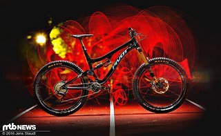

Das Datenblatt des Pivot Firebird sieht vielversprechend aus: 170 mm Federweg, 27,5" Laufräder und eine moderne Geometrie
#1 Das Datenblatt des Pivot Firebird sieht vielversprechend aus: 170 mm Federweg, 27,5" Laufräder und eine moderne Geometrie - Wie schlägt es sich in der Praxis?

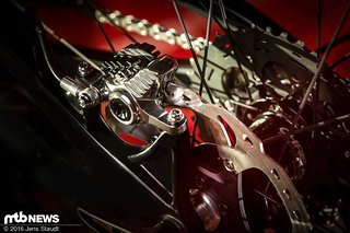

Nobel: Die Shimano XTR Trail-Bremse passt zum edlen Bike
#2 Nobel: Die Shimano XTR Trail-Bremse passt zum edlen Bike

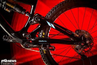

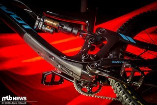

Etwas massiver fällt der Hinterbau aus. Sitz- und Kettenstreben haben große Durchmesser und sind über eine Querstrebe verbunden. Im Bereich des Reifens sind die Streben weniger dick und sollen durch eine Ausbuchtung viel Reifenfreiheit bieten. In den kaltgeschmiedeten Umlenkwippen und der Dämpferverlängerung sitzen große Lager, die auf geringe Serviceintervalle hoffen lassen.
Der DW-Link-Hinterbau wird durch zwei kurze, aber massive kaltgeschmiedete Wippen angelenkt.
#4 Der DW-Link-Hinterbau wird durch zwei kurze, aber massive kaltgeschmiedete Wippen angelenkt. - Die großen Lager sollten lange seidig laufen.
