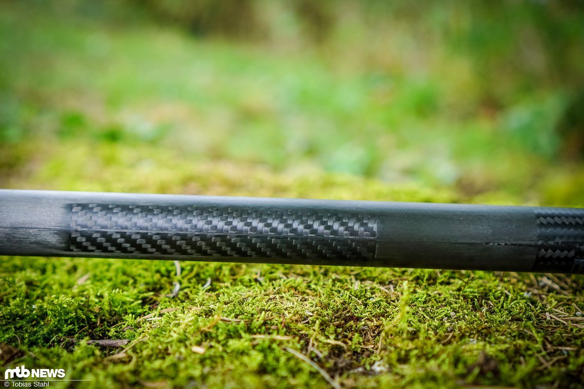

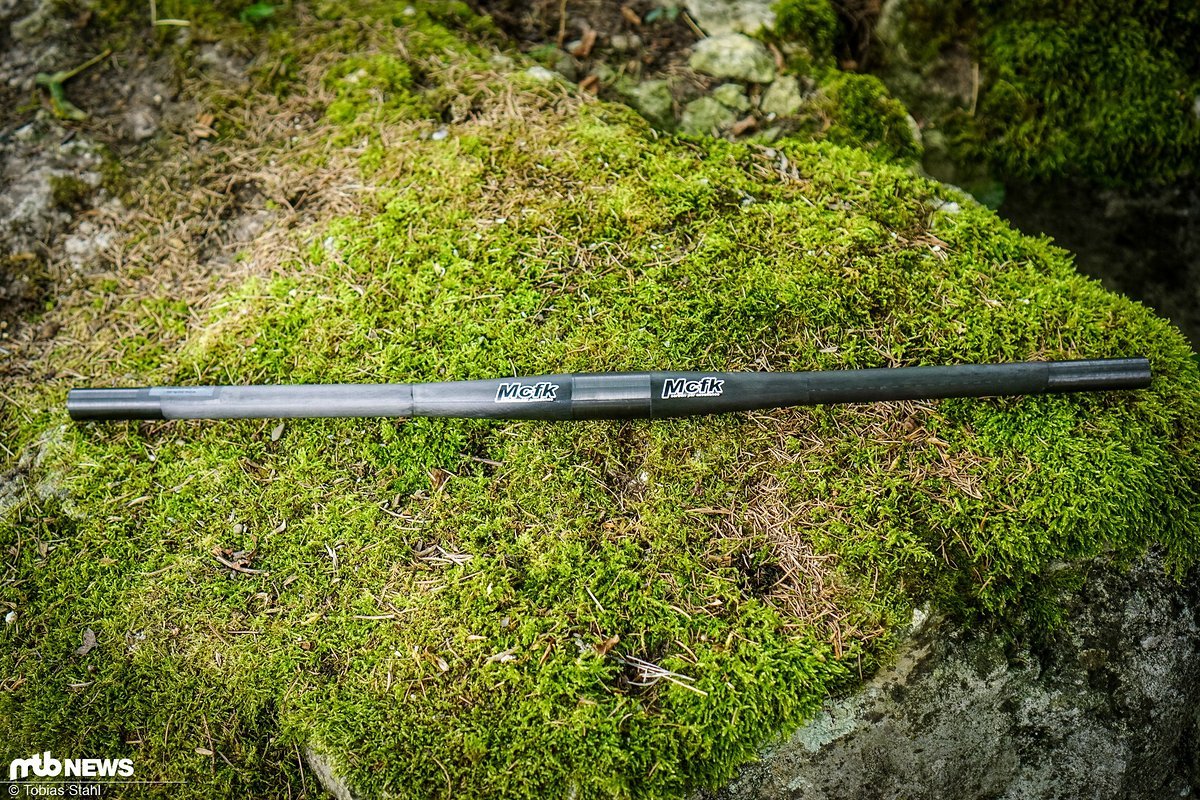

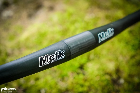

Der Mcfk Lenker Flatbar 6° startet mit einem sehr niedrigen Gewicht von 117 g (680 mm) und ist doch für maximale Fahrergewichte von 100 kg freigegeben. Der von uns gefahrene Lenker mit einer Breite von 720 mm bringt schlanke 125 g auf die Waage. Wie das funktioniert? In Leipzig hat man sich intensiv Gedanken über den asymmetrischen Lagenaufbau gemacht, verwendet Carbon-Prepegs höchster Qualität und kontrolliert die Fertigungsqualität genau. Dass sich der Aufwand gelohnt hat, bestätigt das EFBe-Prüfzertifikat, das der Lenker erhalten hat. Damit trägt man dem Kundenanspruch Rechnung, dass am Lenker einfach nichts schief gehen darf.
Für unser Vorgestellt! haben wir den Mcfk Flatbar in der am wenigsten gekröpften Ausführung (6°) und mit minimal schwererem UD-Finish gewählt. Durch die zusätzliche, unidirektionale Decklage wird der Lenker schwerer, erhält aber auch einen erstklassigen Look. Beim Mcfk-Lenker lassen sich die obersten Lagen gut erkennen und die Verarbeitungsqualität wirkt von außen betrachtet erstklassig. Relativ große Logos zieren den Lenker. Diese können jedoch bei Nichtgefallen einfach entfernt oder angepasst werden.
Bei der Montage des Mcfk-Lenkers gilt es wie bei den meisten leichten Carbon-Komponenten gut aufzupassen. So sind an der Vorbauklemmung maximal 4 Nm anzulegen, in den Griffbereichen ist das Drehmoment auf 2,5 Nm beschränkt. Lenkerhörnchen sind wie auch bei vielen anderen leichten Carbon-Lenkern untersagt. Ähnliches gilt für Schraubgriffe: wenn die Schrauben innerhalb der vom Hersteller freigegebenen Klemmbereiche liegen, gibt es keine Schwierigkeiten. Eine konventionelle Klemmung am äußeren Ende kann jedoch nicht verwendet werden. Für die Klemmung im Vorbau empfiehlt Mcfk Carbon-Montagepaste, von herkömmlichem Montagefett wird aufgrund der reduzierten Drehmomente abgeraten. Grundsätzlich gilt für die Montage, dass das niedrigste angegebene Moment berücksichtigt werden muss.

Im Praxiseinsatz hat uns der Mcfk-Lenker mit gewohnter Geometrie gut gefallen und zuverlässig seinen Job gemacht. Im Gegensatz zu manch anderem Lenker fällt er relativ steif aus, wodurch die Lenkpräzision erhöht wird, jedoch auch mehr Schläge in die Handgelenke gelangen. Gut ein halbes Jahr haben wir den Mcfk-Lenker vor allem an einem Specialized Epic World Cup im Einsatz gehabt und können keine negativen Indikationen hinsichtlich Haltbarkeit und Qualität geben.

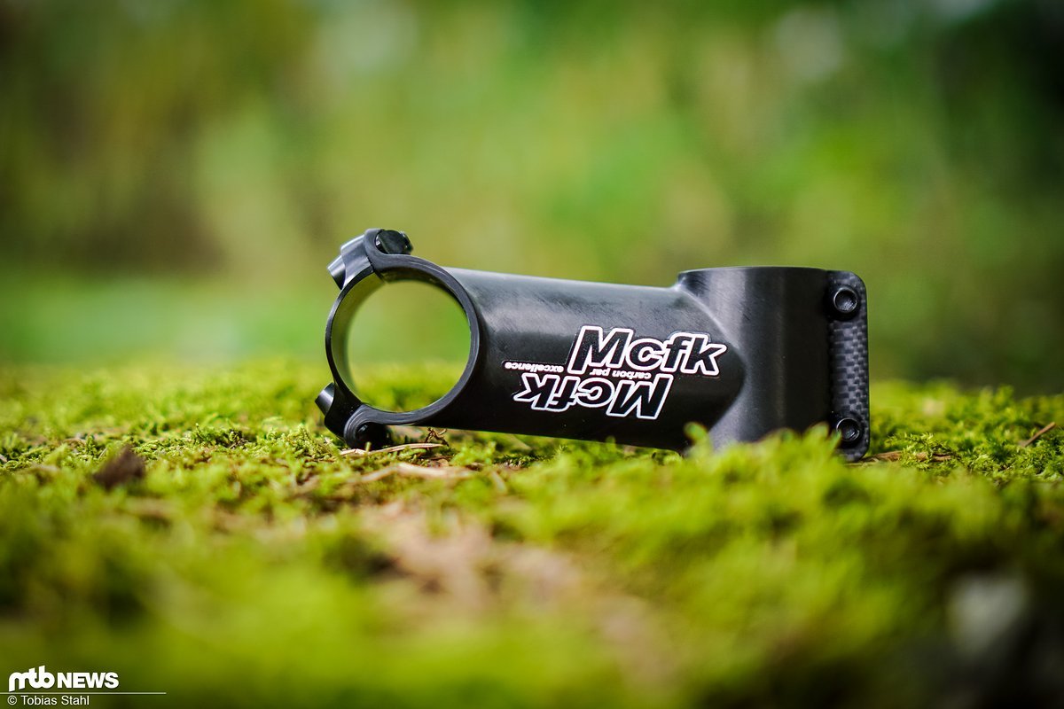

Vorgestellt!: Mcfk Vorbau MTB

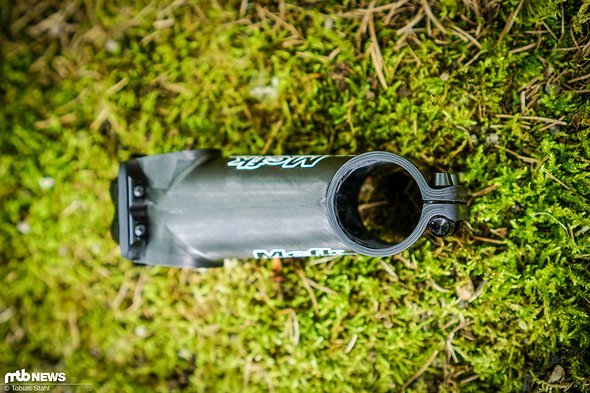

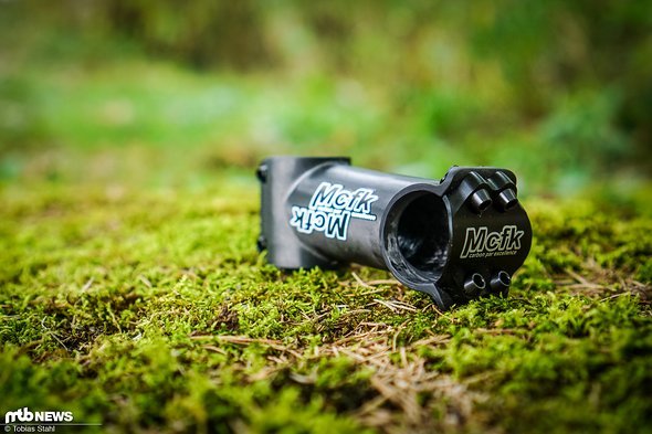

Die passende Aufnahme für den Mcfk-Lenker liefert das Team aus Leipzig direkt selbst: einen ab 77 g leichten Carbon-Vorbau, der nach eigenen Angaben eine der größten Entwicklungsherausforderungen gewesen sein soll. Das Ergebnis soll sich sehen lassen können: Trotz des sehr niedrigen Gewichtes setzt man auf eine 4-Schraubenklemmung (Titan Ti6Al4V, DIN 912), bei der durchgehende Gewindebolzen zum Einsatz kommen. Diese vergrößern die Klemmfläche und machen gleichzeitig ein Gewinde im Carbon überflüssig. Die Lenkerklemmung umschließt den Lenker so weit, dass er seitlich eingeschoben werden muss. So soll eine gleichmäßige, speziell für Carbon-Lenker optimierte Klemmung ermöglicht werden.
Grundsätzlich ähnlich ist die Schaftklemmung aufgebaut, die mit zwei Titanschrauben ausgeführt ist. Auch hier sitzen Gewindebolzen als Gegenhalter auf dem Carbon. Bei der Montage ist also ein wenig Fingerspitzengefühl gefragt – das sollte man bei maximal 5 Nm Anzugsmoment (Schaftklemmung, an der Lenkerklemmung ist das Moment auf 3 Nm begrenzt) ohnehin an den Tag legen. Für die Lenkerklemmung fordert Mcfk minimal 42 mm Klemmfläche, der Vorbau baut am Schaft 44 mm hoch.
Trotz korrekter Montagedrehmomente an der Steuerrohrklemmung hatten wir in der ersten Phase unseres Tests immer wieder das Problem, dass der Vorbau in technischen Sektionen auf dem Gabelschaft wanderte – mit schief stehendem Vorbau fährt es sich reichlich ungünstig durch die Landschaft. Eine gute Menge Carbon-Montagepaste und ein geeichter Drehmomentschlüssel konnten das Thema letztlich abstellen, sodass der Lenker stabil in seiner Position gehalten wurde.
Technische Daten
Während bei vielen anderen Herstellern die wirklich langen Vorbauten ausgestorben zu sein scheinen, bietet Mcfk noch die volle Bandbreite an. Von 70 bis 120 mm Länge gibt es den Mcfk-Vorbau zu kaufen (10 mm-Schritte), wobei die längste Ausführung nur in der flachen 6° Ausführung zu haben ist. Alle anderen Varianten gibt es auch in einer steilen 17 °-Version.
Hersteller | Mcfk |
Produkt | Vorbau |
Klemmungen | 31,8 mm Lenker 1 1/8" Schaft |
Gewicht und Länge (6° oder 17° Steigung) | 70 mm - 77 g 80 mm - 80 g 90 mm - 83 g 100 mm - 86 g 110 mm - 89 g 120 mm - 92 g (nur 6°) |
Klemmhöhe Schaft | 44 mm (min. 42 mm Schaftlänge erforderlich) |
Preis (UVP) | 298,90 € |
Auf dem Trail
Abgesehen von der anfänglichen Schwierigkeit mit der Schaftklemmung hat uns der Mcfk Carbon Vorbau keinen Grund zur Sorge gegeben. Er ist wie die anderen Komponenten auch bis 100 kg Fahrergewicht (inkl. Gepäck) freigegeben und machte im Test einen sehr steifen Eindruck. Die schlanke Optik mit den offen liegenden Gewindebolzen ist anfangs etwas ungewöhnlich gewesen, doch sobald der Vorbau fest am Schaft hielt wichen die Bedenken schnell dem Vertrauen das erforderlich ist, um schnell fahren zu können.

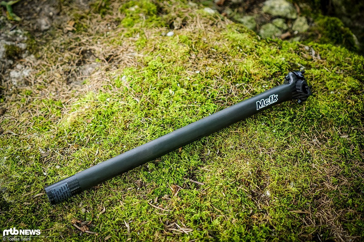

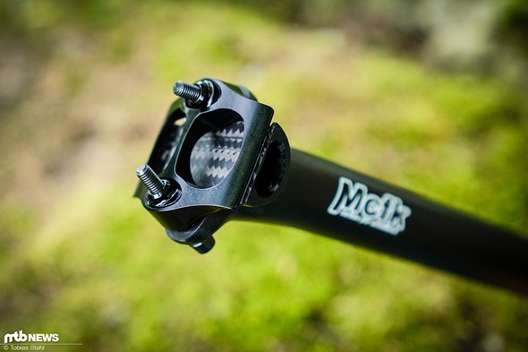

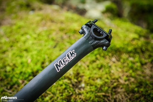

Rechtzeitig für die Mountainbike-Saison 2017 hat man bei Mcfk die beliebte Sattelstütze grundlegend überarbeitet. So gibt es zwar nur noch zwei statt bislang drei Längen der Stütze, doch bei leicht gestiegenem Gewicht sollen Haltbarkeit und Belastbarkeit stark verbessert worden sein. Vollmundig gibt man bei Mcfk an, dass kaum eine andere Stütze den Werkstoff Carbon so effizient ausnutze. Außerdem wurde der Klemmkopf verbessert: eine kürzere Klemmplatte soll den möglichen Einstellbereich des Sattels vergrößern und so die Flexibilität ohne spezielle Setback-Stücke vergrößern. Gleichzeitig ist der Kopf kompatibel mit sowohl runden als auch hochovalen Sattelstreben.
Bei der Materialauswahl greift Mcfk in die Vollen und kombiniert die je nach Durchmesser und Länge spezifische Lagenaufbauten mit schwarzen Titanschrauben (Ti6Al4V, DIN 912) und einer 7075 T6er Aluminiumklemmplatte am Stützenkopf. So wird bei der für MTB, Rennrad und Cross freigegebenen Stütze ein Gewicht ab 122 g erreicht und gleichzeitig wie auch beim Lenker eine Gewichtsbeschränkung auf 100 kg (Fahrer + Gepäck) ermöglicht.
Eine clevere Besonderheit ist, dass die Stütze in allen Durchmessern Shimano Di2-kompatibel ist (Akku SM-BTR2). Unter dem Namen „Energieträger“ bietet Mcfk für 12 € den passenden Einsatz zur Klemmung an, bei dem lediglich der korrekte Stützendurchmesser zu beachten ist. Anschließend kann der Akku sauber in der Stütze befestigt werden und unterstützt so einen sauberen Aufbau mit schöner Kabelverlegung für die Di2. Ein weiteres schönes Detail: Alle Schrauben, Teile des Stützenkopfes und Gewindeeinsätze können direkt über Mcfk als Ersatzteile bezogen werden.

In unserem Praxiseinsatz hatten wir so anfangs leicht mit einem knackenden Stützenkopf zu kämpfen, doch nach penibler Montage mit gut gefetteten Schrauben und korrektem Drehmoment konnte die Sattel-Stücken-Kombination von Mcfk mit der Ruhe aufwarten, die wir an dieser Stelle erwarten. Knarzende Carbon-Kombonenten am Allerwertesten sind schließlich nicht das, was man sich so vorstellt… Praktisch ist, dass Mcfk der Sattelstütze über einen verstärkten Klemmbereich hohe Anzugsdrehmomente ermöglicht. 6 Nm dürfen an der Stützenklemmung angelegt werden und die zusätzliche Faserlegung ist von außen zu erkennen, so dass man nicht Gefahr läuft, die Stütze zu hoch oder zu tief zu klemmen.

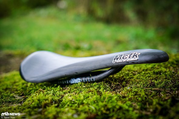

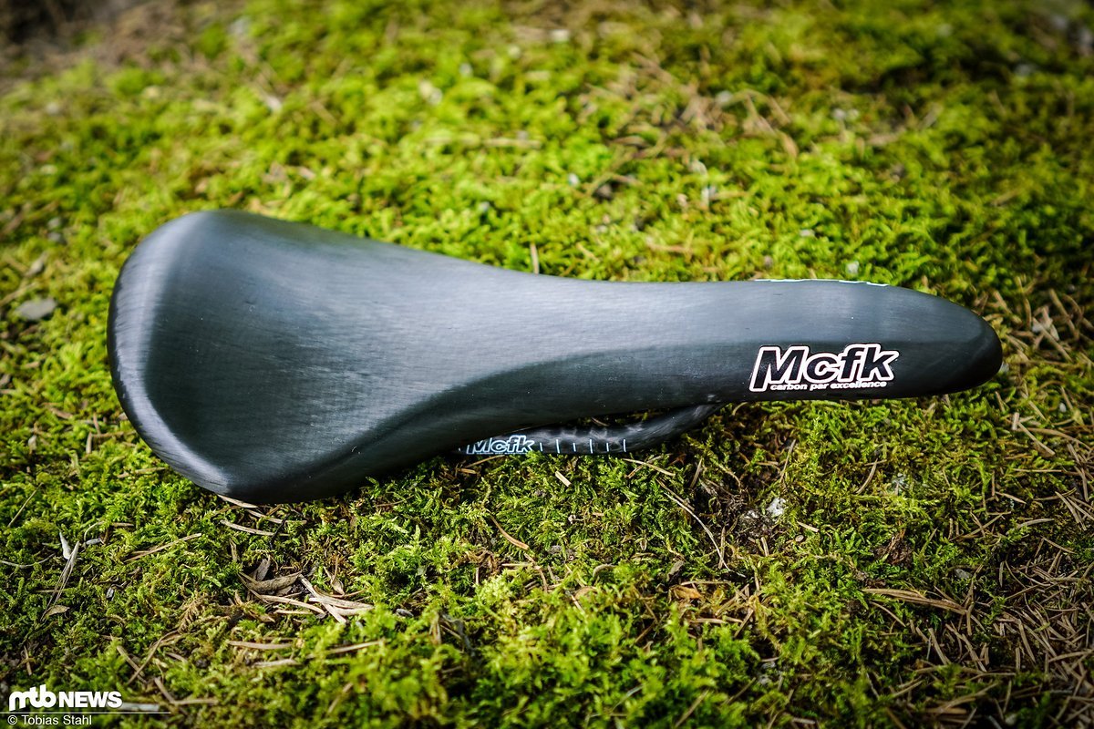

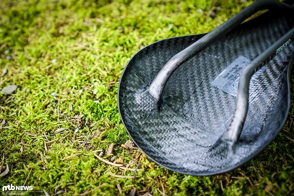

MTB Sattel Test: Wer auch am Sattel noch maximal Gewicht sparen will und bereit ist, sogar auf den kleinsten Rest Lederüberzug zu verzichten, der findet im Mcfk Sattel Carbon einen idealen Begleiter. Auf das mögliche Minimum reduziert präsentiert sich der Sattel als 77 g leichte Kohlefaserschale (freigegeben bis 100 kg Fahrergewicht), die trotz aller zu erwartenden Härte laut Hersteller noch relativ komfortabel sein soll. Mcfk verspricht, dass die neuste Überarbeitung leichter, komfortabler und haltbarer geworden sein soll.
Ausgangsbasis für den Sattel ist die relativ breite und flache Satteldecke, die nach hinten hin ansteigend gestaltet ist. Um eine gute Ergonomie zu erreichen ist der Sattel in vier Breiten von 125 bis 140 mm verfügbar – ein Vorteil der Kleinserienfertigung. So kann jeder den für sie oder ihn individuell passenden Sattel auswählen. Abgerundete Kanten sollen außerdem den Komfort steigern und verhindern, dass man sich Hose oder Finger aufschneidet. Pro 5 mm Breite sind 2 g Gewicht zu addieren, so dass der schwerste Sattel der Serie mit 83 g angegeben ist – ein sehr niedriger Wert.
Getragen wird die Satteldecke von zwei hochovalen Carbon-Sitzstreben. Eine besondere Faseranordnung und zusätzliche Verstärkungen sollen sie besonders stabil machen, sodass auch Bodenwellen oder Schlaglöcher – früher ernstzunehmende Gegner extrem leichter Sättel – ihren Schrecken verlieren sollen. 80 mm Verstellbereich bieten die Streben. So kann für verschiedene Fahrpositionen eine passende Einstellung gefunden werden. Wer möchte, kann an den Streben sogar eine Satteltasche montieren, was für den Renneinsatz nützlich sein kann.

Bleibt die Frage: Wie schlägt sich dieser Mcfk Carbon-Sattel in der Praxis? Bei Lenker, Vorbau und Sattelstütze gibt es zahlreiche Referenzen und ein durch die Funktion vorgegebenes Design mit engen Rahmenbedingungen. Anders beim Sattel. Hier spielen neben verschiedenen Konstruktionsweise auch Materialeigenschaften und der Körper des Fahrers oder der Fahrerin eine entscheidende Rolle. Der Mcfk Sattel Carbon fällt an der Nase flach und breit aus und steigt zum Sattelende hin stark an. Die Oberfläche ist wie zu erwarten glatt, da kein Leder oder Textil übergezogen ist.
Die nach hinten ansteigende Form sorgt für eine gute Unterstützung in steilen Anstiegen und rückt die Hüfte nach vorne. Die breite Nase ist auf dem Trail nicht negativ zu spüren. Durch eine gewisse Flexibilität der Satteldecke ist der Komfort tatsächlich nicht zu kritisieren. Insbesondere wer mit Sitzpolster unterwegs ist wird hier keine bösen Überraschungen erleben. Hart ist ein reiner Carbon-Sattel jedoch in jedem Fall. Alles gut also? Nicht ganz. Schwierigkeiten machte mir im Test die Kombination aus glatter Satteldecke und der nach hinten ansteigenden Form. Gerade in technischen Anstiegen wäre eine griffigere Verbindung zum Sattel wünschenswert. Das mag mit durch die Shorts beeinflusst gewesen sein, doch letzten Endes ist der Sattel die extremste Komponente in dieser Runde „Vorgestellt!“ gewesen.
Wer hier zugreift, sollte den Sattel nicht nur probegefahren sein, sondern sich auch sicher sein, dass er allgemein einen Carbon-Sattel fahren möchte. Bike auf dem Sattel abstellen? Eigentlich ein No-Go und gerade bei einem Preis von 268,90 €, allein des Geräusches wegen. Aber auch wegen der oben beschriebenen Charakteristik. Stürzen sollte man mit diesem Sattel auch nicht. Und trotz eingerundeter Kanten an der Satteldecke ist er insbesondere ohne Handschuhe unangenehm an der Spitze zu greifen (etwa wenn man das Rad anhebt).
