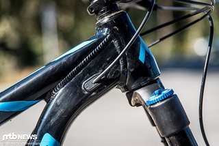

Alle internen Leitungen werden im Rahmen geführt
# Alle internen Leitungen werden im Rahmen geführt - zudem wurden die Ein- und Ausgänge verändert.

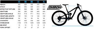

Speed Balanced Geometry
Transition schlägt mit der Speed Balanced Geometry einen gänzlich neuen Weg ein und hat die Geometrie auf durchaus radikale Art und Weise angepasst. Im Kern basiert die Geometrie auf Federgabeln mit einem geringeren Offset. Das sorgt dafür, dass die Vorderradachse näher Richtung Tretlager wandert. Gleichzeitig wurde der Reach aller Modelle verlängert, der Lenkwinkel deutlich flacher und die Sitzwinkel steiler gestaltet. Das soll bergauf und bergab für mehr Kontrolle und eine ausbalanciertere Fahrposition sorgen. Die Speed Balanced Geometry der neuen Transition-Modelle setzt sich aus 5 Aspekten zusammen:
1. Rahmengröße: Die Rahmen sind insgesamt deutlich länger geworden; die Rahmen in Größe L bieten nun einen Reach von 475 mm.
2. Vorbaulänge: Die neue Speed Balanced Geometry basiert auf 40 mm kurzen Vorbauten. Dadurch verringert sich der effektive Reach um 10 mm – insgesamt sind die neuen Modelle dadurch nur moderat länger als die Vorgänger.
3. Sitzwinkel: Damit diese Reach-Werte immer noch eine angenehme Sitzposition gewährleisten können, ist der Sitzwinkel durchschnittlich um 1° steiler geworden. Die dadurch erzielte zentrale Sitzposition soll die Traktion des Bikes bergauf deutlich verbessern und beim Klettern den Sag im Sitzen verringern.
4. Lenkwinkel: Der Lenkwinkel fällt deutlich flacher als bislang aus: Die Modelle Patrol, Scout und Smuggler sind jeweils 2° flacher geworden, das neue Sentinel fällt für ein 29er Trailbike mit 140 mm Federweg mit 65° ebenfalls sehr flach aus. Der flachere Lenkwinkel soll für mehr Stabilität in steilem Gelände sorgen.
5. Gabel-Offset: Die komplette Speed Balanced Geometry basiert auf Federgabeln mit einem geringeren Offset. Dadurch rückt die Vorderachse weiter nach hinten und unter den Fahrer, was die Traktion am Vorderreifen weiter erhöht. Dies soll im Einklang mit der kürzeren Vorbaulänge funktionieren, um eine direktere Lenkkontrolle zu gewährleisten. Gleichzeitig wird der Effekt der flacheren Lenkwinkel etwas ausgeglichen.
