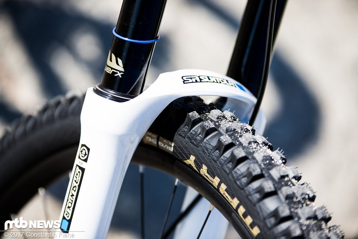

Letztes Jahr hatten wir bereits die Durolux und ihr neues Innenleben vorgestellt. In der SR Suntour Rux kommt die gleiche Technik zum Einsatz, welche für das Modelljahr 2017 in Zusammenarbeit mit dem WERX DH-Team überarbeitet und verbessert wurde. Es werden zwei verschiedene Varianten angeboten: Die etwas günstigere RC2 richtet sich vor allem an Bikepark-Fahrer und Freerider, während die R2C2 den Bereich von Freeride bis zum Downhill Race abdecken soll. Zum Testen erhalten wir die etwas hochwertigere SR Suntour Rux R2C2. Die Gabel hinterlässt auf den ersten Blick einen soliden Eindruck und macht sich gut in unserem Canyon Sender Testbike.
In einem Canyon Sender kommt unsere Testgabel zum Einsatz
# In einem Canyon Sender kommt unsere Testgabel zum Einsatz - Auf den ersten Blick machen auf jeden Fall beide eine gute Figur

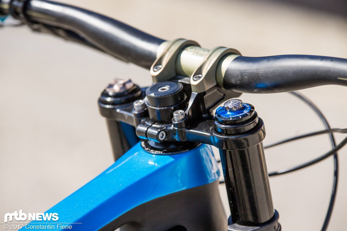

Wie bei mittlerweile allen DH-Gabeln üblich verfügt auch die Rux über den Boxxer-Standard – so ist die Montage des Vorbaus ein Kinderspiel. Um die Bremsleitung am Casting zu fixieren, muss man nicht erst einen 2,5er Inbus oder einen Kabelbinder suchen. Es reicht ein kleiner Clip, der über zwei Nasen die Leitung klemmt. Erst waren wir etwas verunsichert, ob dieses kleine Teil tatsächlich den Belastungen einer ruppigen Downhill-Strecke standhält. In den drei Tagen unseres Tests wurden wir aber eines Besseren belehrt.
Mittlerweile zum Glück bei allen Doppelbrückengabeln zu finden
# Mittlerweile zum Glück bei allen Doppelbrückengabeln zu finden - der Boxxer-Standard macht die Montage eines anderen Vorbaus einfach

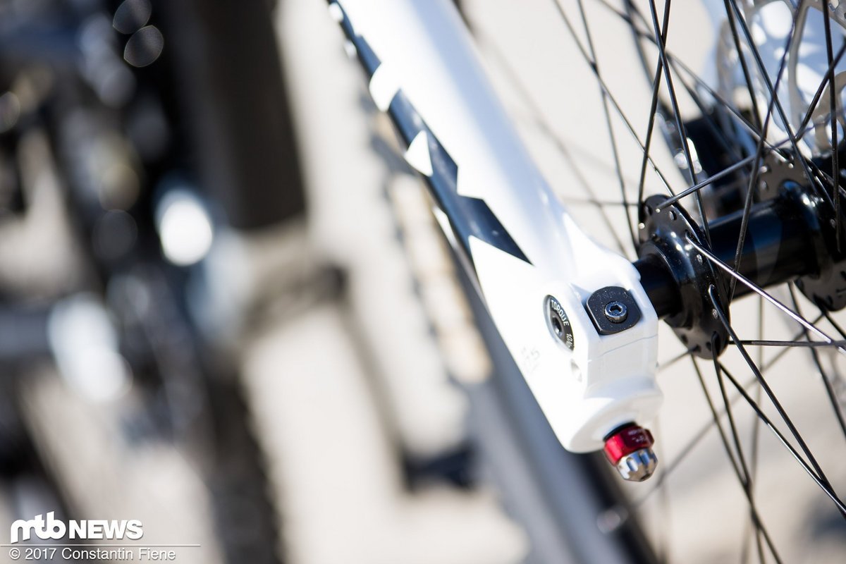

Um das Vorderrad zu demontieren, ist bei den meisten Downhill-Gabeln ein Inbus vonnöten. SR Suntour bietet hier zwei Optionen an: Entweder die klassische Variante, aber auch eine werkzeuglose Version, bei der die Achse von Hand geschraubt werden kann und über einen Hebel am Casting fixiert wird.
Die Variante mit Werkzeug …
# Die Variante mit Werkzeug …
… und die werkzeuglose Version.
# … und die werkzeuglose Version.

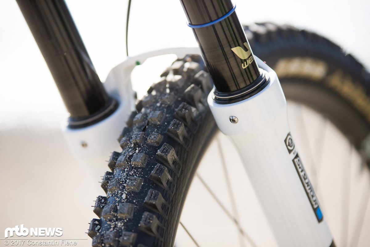

Auf dem rechten Standrohr prangt ein goldenes „W“ mit dem Zusatz „Werx“. Das dient als Anhaltspunkt für den Sag: SR Suntour empfiehlt bei der Rux einen Sag zwischen 25 und 30 Prozent. Dies ist der Fall, wenn sich der O-Ring an der oberen Kante des „W“ befindet. Natürlich ist messen immer noch die genauere Methode; wenn es aber mal schnell gehen muss oder sich kein Maßband in greifbarer Nähe befindet, ist das eine praktische Lösung.
Die Oberkante des "W" markiert den Bereich, in dem sich der Sag befinden sollte
# Die Oberkante des "W" markiert den Bereich, in dem sich der Sag befinden sollte - SR Suntour empfiehlt bei der Rux einen Sag von 25 bis 30 %.
Auf die Pedale stehen, einfedern, O-Ring runterschieben, absteigen und …
# Auf die Pedale stehen, einfedern, O-Ring runterschieben, absteigen und …
… ablesen. Sieht doch ganz gut aus!
# … ablesen. Sieht doch ganz gut aus!

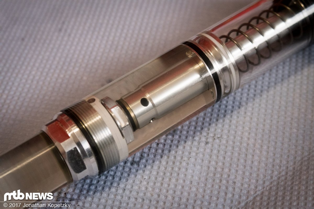

Federung
Die Rux gibt es nur als Air-Version. Als Negativfeder setzt SR Suntour aber auf eine klassische Stahlfeder und verzichtet auf eine leichtere Luft-Variante. Aber warum mehr Gewicht in Kauf nehmen? Um eine funktionierende Negativfeder mit Luft zu bauen, sind mehrere Dichtungen und O-Ringe vonnöten. Diese erhöhen die Reibung und verschlechtern damit das Ansprechverhalten. Außerdem soll der Verschleiß damit geringer gehalten und eventuellen Ausfällen vorgebeugt werden. Wer die letztjährige Durolux in seinem Bike hat oder hatte, wird sich wohl eher eine Luftfeder wünschen – denn eben diese Stahlfeder sorgte in der Durolux für eine recht hohe Geräuschkulisse. Fehler sind okay, solange man daraus lernt. Um diesem Problem vorzubeugen, kommt in der SR Suntour Rux nun ein Schrumpfschlauch zum Einsatz, der klappernden Federn vorbeugt.
Standardmäßig ist kein Spacer unter der Negativfeder montiert
# Standardmäßig ist kein Spacer unter der Negativfeder montiert
Für Fahrer, die einen hohen Luftdruck fahren, lässt sich der Spacer ganz einfach montieren
# Für Fahrer, die einen hohen Luftdruck fahren, lässt sich der Spacer ganz einfach montieren
Der Nachteil einer Negativfeder aus Stahl ist, dass sie nicht für alle Fahrergewichte und dementsprechende Luftdrücke funktioniert. Bei der Rux wurde jedoch darauf geachtet, ein möglichst breites Feld abzudecken. Keiner der Tester – selbst ich mit knapp über 65 kg – musste Änderungen an der Negativfeder vornehmen. Für wirklich hohe Luftdrücke bietet SR Suntour die Möglichkeit, kleine Spacer unter der Negativfeder zu montieren und somit die Feder vorzuspannen. Insgesamt finden in der Rux fünf Volumenspacer Platz, wobei nicht das Volumen der Spacer die Kennlinie beeinflusst, sondern die Position eines Kolbens, welcher über die Anzahl der Spacer in der Höhe verstellt werden kann. Überflüssige Spacer können einfach unterhalb des Kolbens wieder aufgesteckt werden, so hat man auf jeden Fall immer alle dabei.
Ab Werk sind alle fünf Volumenspacer verbaut
# Ab Werk sind alle fünf Volumenspacer verbaut - wer etwas weniger Progression möchte, kann die Position des Kolbens über das Entfernen von Spacern ändern

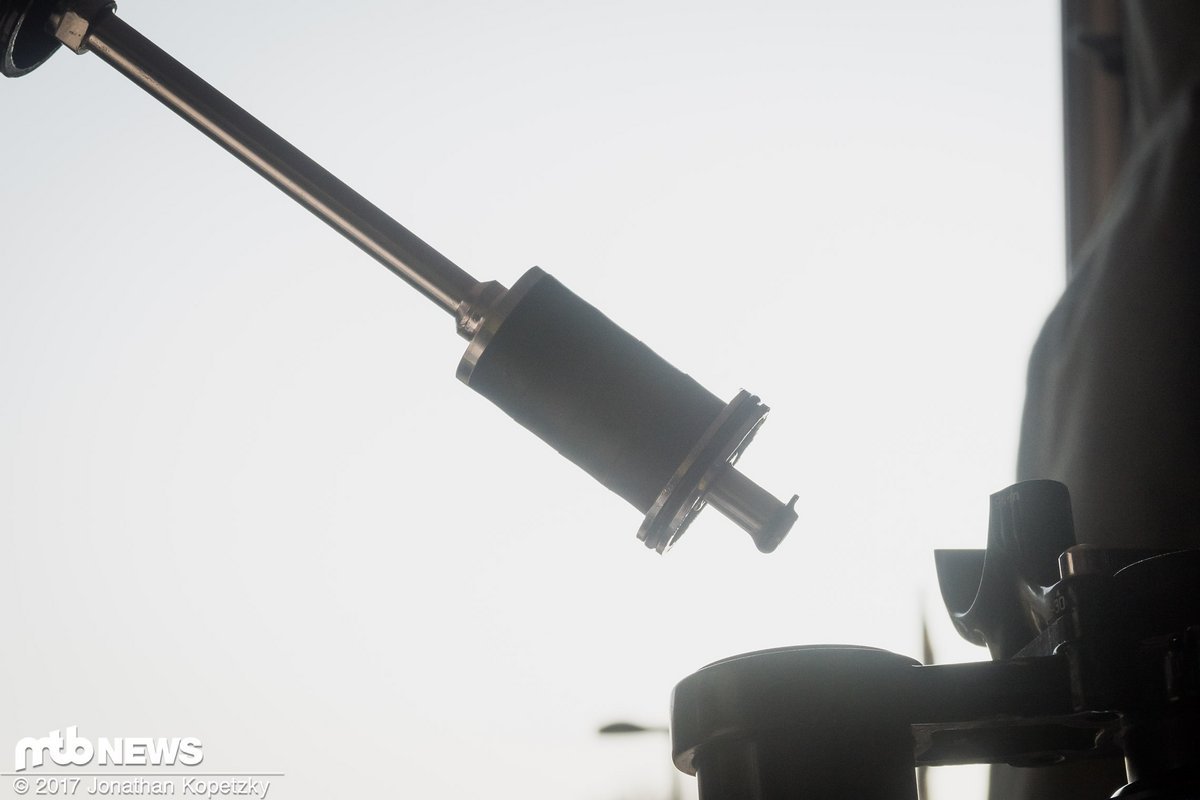

Doch die beste Kennlinie ist nichts ohne eine gute Dämpfung. Zum Glück hat SR Suntour ein Ass im Ärmel: Das Piston Compensator System, kurz PCS, ersetzt in der Rux eine von vielen Herstellern verwendete Blase. Aber wenn alle eine Blase haben, warum verzichtet SR Suntour darauf? Hier kommt wieder der Ansatz „Refined Simplicity“ ins Spiel: Ein IFP ist einfacher zu entlüften als eine Blase. Im Falle der PCS-Kartusche ist lediglich das Öffnen einer Schraube im Trennkolben nötig, um kleine Luftbläschen abzulassen. Die Vorteile einer Blase sind wiederum die fehlenden Dichtungen und das daraus resultierende bessere Ansprechverhalten.
PCS oder Piston Compensator System
# PCS oder Piston Compensator System - Der Aufbau der Kartusche ist der gleiche wie in der Durolux. Ein vorgespannter Trennkolben separiert Luft und Öl, dadurch soll Kavitation verhindert werden.
