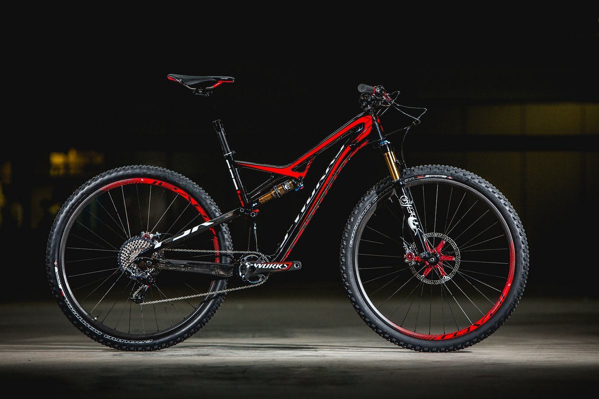

Die Geschichte des Specialized Camber
2010 war bei Specialized das letzte Modelljahr der FSR XC-Plattform. Von Specialized damals beworben als „günstiges XC-Trailbike“ mit 120 mm Federweg sollte es „Singletrack-Liebhaber auf ihren Traumtrails mit Effizienz, Langlebigkeit und gutem Handling“ überzeugen. Klingt vertraut? Dieser PR-Text könnte eins zu eins auf nahezu jedes Trailbike des Modelljahrs 2016 angewendet werden. Man sieht: Die Kategorie gab es bereits vor fünf Jahren und auch damals wurde die Trailbikes schon als solche bezeichnet.
Kurze Zeit später wurde der Name von FSR XC in „Camber“ geändert. Damit passte das Modell nun hinsichtlich der Namensgebung besser zu den Geschwistern Epic und Stumpjumper. Federweg und Geometrie blieben in der 26″-Variante jedoch im Vergleich zum Vorgänger quasi identisch. Neu war allerdings eine 29er-Version mit auf 100 mm gekürztem Federweg und einer steileren Geometrie.
FSR XC 2010 – Camber 26 und 29 2011
Specialized begann mit dem Camber, 29 Zoll gezielt für den Traileinsatz auszubauen – und setzte damit retrospektiv betrachtet in dieser Kategorie auf das richtige Pferd. In der 29″-Variante war (und blieb bis 2015) die Geometrie des Cambers zwar nicht vergleichbar mit modernen „New School“-Geometrien, bei denen die Rahmen immer länger und die Winkel immer flacher wurden. Nichtsdestotrotz fand das Camber weiterhin Anklang bei einer breiten Zielgruppe, die nicht zwangsläufig der sehr schnellen und harten Fahrweise frönten.

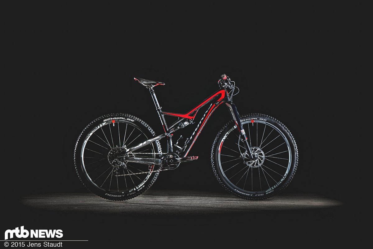

Camber 2011 – Camber 2015 – Camber Evo 2015
An dieser Stelle machen wir einen kleinen Sprung in der Historie des Cambers bis ins Jahr 2014. Dieses stand uns für einen Dauertest zur Verfügung, sodass wir viele Fahreindrücke gewinnen konnten. Specialized erkannte nach längerer Enthaltsamkeit nicht nur das Potential von 650b-Laufrädern, sondern auch die Bedürfnisse von Fahrern, die es mit kurzhubigen Bikes gerne mal laufen lassen. Ein relativ steiler Lenkwinkel von 70° machte das reguläre Camber für diese Zielgruppe allerdings auf dem Papier nicht sonderlich attraktiv. Also bot Specialized 2015 neben anderen Modellen auch das Camber als „Evo“-Ausstattungsvariante mit einer flacheren Geometrie (Lenkwinkel 68,8°) und robusteren Komponenten an.
Camber Evo 2015 – Camber 2016
Das Evo-Prinzip überzeugte zahlreiche Kunden, sodass sich Specialized kurzerhand von der Namensgebung verabschiedete und ab 2016 alle regulären Ausstattungen und Geometrien der ursprünglichen Evo-Ausstattung angepasst hat. Das ehemals „reguläre“ Camber ist fortan nicht mehr erhältlich.
Camber 2016 – Stumpjumper 2016
Aus den ersten Blick sind sich das Camber und dessen großer Bruder Stumpjumper durchaus ähnlich. Das liegt nicht zuletzt an der Tatsache, dass sich die beiden Bikes denselben Hauptrahmen teilen: die Unterschiede zwischen den beiden Modellen hinsichtlich Geometrie und Federweg werden alleine durch verschiedene Hinterbauten erzeugt. Im Vergleich zu den vorherigen Modellen rückt das Camber 2016 durch die flachere Geometrie und die softere Abstimmung näher an das Fahrverhalten des Stumpjumpers ran: Ein Bike zum Draufsetzen und Wohlfühlen. Das Trail-Brain am Heck zusammen mit dem hauseigenen Autosag des Cambers unterstreicht dieses Vereinfachungsprinzip und soll dem Camber gleichzeitig helfen, mehr Effizienz im Vergleich zum Stumpjumper zu entlocken.
Obwohl der Name seit 2011 also unverändert geblieben ist, hat sich der Charakter des Cambers durchaus verändert. Während man in der Vergangenheit das Camber sogar hin und wieder an den Startlinien diverser Marathonrennen entdecken konnte, schlägt spätestens die 2016er-Version des Cambers eine andere Richtung ein. Das neue Camber soll potenter in der Abfahrt sein – doch ist man dadurch auch zwangsweise schneller und wie groß sind im Umkehrschluss die Abstriche bergauf?

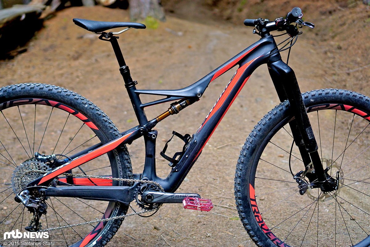

Erster Eindruck des Specialized Camber Elite Carbon 2016
Specialized präsentiert sich mit der S-Works-Linie als stolze und laute Marke. Groß prangt der Herstellerschriftzug in rot am Oberrohr. Das Unterrohr des schwarzen Carbonrahmens ziert ein großer S-Works-Schriftzug. Linienführung und Farbgebung kommen einem Rennwagen gleich. Dieses Design und vor allem die hochwertige Ausstattung lassen den Preis auch in ähnliche Höhen schnellen: Zwar bekommt man für 9999 Euro keinen vierrädrigen Rennwagen, aber durchaus einen neuen Kleinwagen. Hier ist nicht nur eine gewisse Leidenschaft, sondern auch ein entsprechender Geldbeutel gefragt. Dafür lässt die Ausstattung kaum zu wünschen übrig, obwohl sich einige sicher an den Specialized-eigenen Anbauteilen wie Lenker oder Laufrädern stören dürften.
Diese finden sich ebenfalls und in etwas größerer Menge am 2016er Elite-Modell. Dieses kostet zwar lange nicht so viel wie die S-Works-Variante, schlägt aber dennoch immerhin mit knapp 6000 Euro zu Buche. Dafür bekommt man zwar die neuesten Gadgets wie zum Beispiel den „Kofferraum“ im Unterrohr, ein integriertes SWAT-Minitool unter dem Oberrohr und natürlich einen sehr schön gefertigten Carbonrahmen. Aber an der Ausstattung wurde dann doch ziemlich gespart: Am unangenehmsten stechen die Shimano SLX-Bremsen ins Auge. Diese bieten zwar eine absolut zuverlässige und gute Bremsleistung – dennoch sollte sich Specialized umschauen, was in dieser Preisklasse bei den Mitbewerbern angeboten wird.

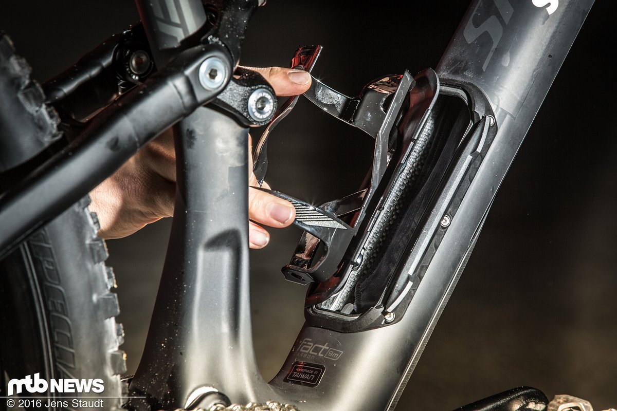

SWAT
Als 2016er-Modell kommt das Specialized Camber Elite Carbon 2016 beinahe selbstverständlich mit dem neuesten Merkmal der Mountainbikes von Specialized: Das SWAT-Konzept. Das Akronym steht für Storage, Water, Air und Tools – und wird beim Camber konsequent umgesetzt. Unter dem Oberrohr befindet sich ein Multitool, im Steuerrohr ist ein Kettennieter integriert und im Unterrohr ist dank einer Öffnung, die unter dem Flaschenhalter liegt, jede Menge Platz für Zubehör, Proviant und eine leichte Regenjacke. In der Praxis lässt sich dank dieses Systems oft auf einen Rucksack verzichten, zumal das Gewicht besser positioniert ist als auf dem Rücken des Fahrers.

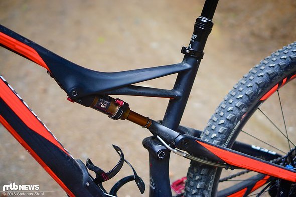

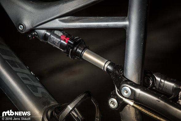

Ein wirkliches Alleinstellungsmerkmal des Specialized Camber Elite Carbon 2016 ist jedoch die als „Trail-Brain“ getaufte Einheit am Hinterbau. Wie beim klassischen Brain, das bereits vom Epic bekannt ist, befindet sich an der Sitzstrebe des Rahmens ein Massenträgheits-Ventil. Dieses ist über eine Hydraulik-Leitung mit dem Dämpfer verbunden und wird nur dann aktiviert, wenn ein Schlag auf das Hinterrad trifft. Durch den Fahrer in den Hinterbau eingeleitete Kräfte, etwa durch einen starken Wiegetritt, aktivieren den Hinterbau nicht. Das Trail-Brain soll bergauf für ein deutliches Plus an Effizienz sorgen, ohne die Bergab-Eigenschaften des Bikes zu beeinträchtigen.
Im Unterschied zum Epic mit dem klassischen Brain ist der Hinterbau des Cambers im Fahrzustand ohne Schläge jedoch nicht vollständig deaktiviert. Stattdessen ist der Negativfederweg immer aktiv. Erst ab der Sag-Position blockiert und öffnet das Trail-Brain die Federung, das soll Traktion und Komfort im Vergleich zum Epic erhöhen. Das Trail-Brain bleibt den teureren Camber-Modellen S-Works, Expert Carbon und Elite Carbon vorenthalten.

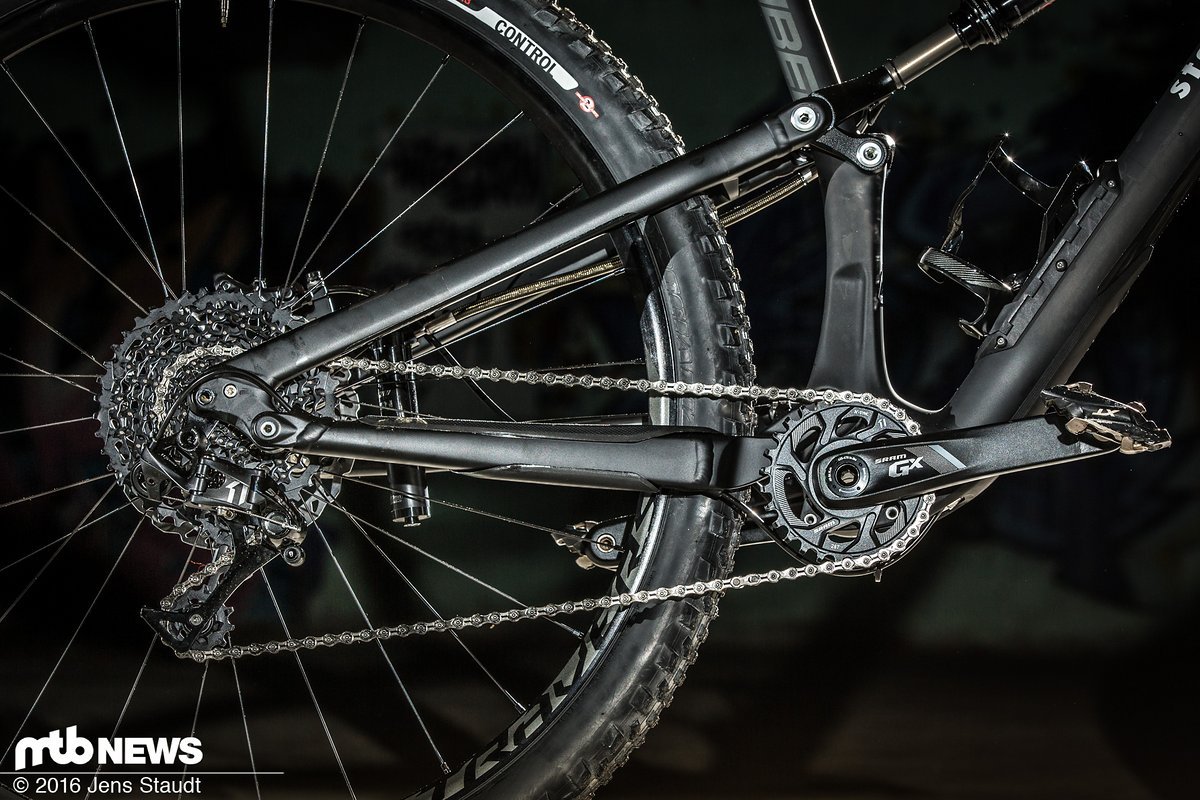

Die verschiedenen Camber-Modelle sind mit den derzeit typischen Specialized-Komponenten ausgestattet: Roval-Laufräder (je nach Preislevel entweder aus Carbon oder aus Aluminium), Shimano-Bremsen, SRAM-Antrieb sowie Federelemente von Rock Shox und Fox. Beim von uns kurz getesteten S-Works Top-Modell wurde zudem die Dämpfung der Rock Shox RS-1 modifiziert: Das Specialized-eigene „Spike Valve“ soll den Ölfluss optimieren.
Camber S-Works | Camber Expert Carbon | Camber Elite Carbon | Camber Comp Carbon | Camber Comp | Camber 29 | |
Rahmen | Camber Carbon, 120 mm | Camber Carbon, 120 mm | Camber Carbon, 120 mm | Camber Carbon, 120 mm | Camber Alu, 120 mm | Camber Alu, 120 mm |
Dämpfer | FOX mit Trail-Brain | FOX mit Trail-Brain | FOX mit Trail-Brain | FOX Float Performance DPS | FOX Float Performance DPS | Custom X-Fusion 02 Pro RL |
Gabel | RockShox RS-1 29, Solo Air spring, 120 mm travel | FOX 34 Performance 29, 120mm travel | FOX 34 Performance 29, 120mm travel | RockShox Revelation RC3 29, Solo Air, 120mm | RockShox Revelation RC3 29, Solo Air, 120mm | RockShox Recon Silver 29, Solo Air 120 mm |
Vorbau | Syntace F109, 6-degree rise | Specialized Stout XC | Specialized XC, 3D forged alloy | Specialized XC, 3D forged alloy | Specialized XC, 3D forged alloy | Specialized Trail, forged alloy, 4 Bolt, 8° |
Lenker | Specialized FACT carbon, 750 mm | Specialized, 7050 alloy | Specialized, 7050 alloy | Specialized, butted 6000 alloy | Specialized, butted 6000 alloy | Specialized, butted 6000 alloy |
Bremsen | Shimano XTR | Shimano Deore XT | Shimano SLX | Shimano Deore BR-M506 | Shimano Deore BR-M506 | Tektro Gemini Comp |
Umwerfer | - | - | - | - | SRAM GX X Horizon, 11-speed, alloy cage | SRAM X7, mid direct mount |
Schaltwerk | SRAM XX1, 11-speed | SRAM X01, 11-speed, carbon cage | SRAM X1, 11-speed, alloy cage | SRAM GX X Horizon, 11-speed, alloy cage | SRAM GX Type 2.1,10-speed, mid cage | Shimano Deore Shadow, 9-speed, long cage |
Schalthebel | SRAM XX1, 11-speed, trigger | SRAM X1, 11-speed, trigger | SRAM X1, 11-speed, trigger | SRAM GX, 11-speed, trigger | SRAM X7, 10-speed, w/ Matchmaker clamp | Shimano Alivio, 9-speed |
Kassette | SRAM XX1, 11-speed, 10-42t | SRAM XG-1180, 11-speed, 10-42t | SRAM XG-1175, 11-speed, 10-42t | SRAM XG-1150, 11-speed, 10-42t | SRAM PG-1030, 10-speed, 11-36t | SRAM PG-920, 9-speed, 11-34t |
Kette | SRAM PC-XX1, 11-speed, w/ PowerLink | SRAM PC-X1, 11-speed | KMC X11L, 11-speed | KMC X11L, 11-speed | SRAM PC-1031, 10-speed | SRAM PC-1031 |
Kurbel | SRAM XX1, carbon, PF30, X-Sync 28T direct mount | Custom SRAM S-2200, carbon, 28T direct mount ring | SRAM GX-1000, 11-speed,28 Zähne | SRAM GX-1000, 11-speed, PF30, 28 Zähne | Custom SRAM S-1250, 7050 alloy arms, 34/22T | Custom SRAM S-1255, 36/22T |
Laufräder | Roval Traverse SL 29, carbon, disc, 30mm Breite | Roval Traverse 29, alloy, disc, 29 Innenbreite | Roval Traverse 29, alloy, disc, 29mm Innenbreite | Roval 29, alloy, 29 Innenbreite | Roval 29, alloy, 29mm inner width, 24/28h | Alex XD, 650b, 24/28h |
Vorderreifen | Specialized Purgatory Control 29x2.3" | Specialized Purgatory Control 29x2.3" | Specialized Purgatory Control 29x2.3" | Specialized Purgatory Control 29x2.3" | Specialized Purgatory Control 29x2.3" | Specialized Purgatory Control 29x2.3" |
Hinterreifen | Specialized Ground Control 29x2.3" | Specialized Ground Control 29x2.3" | Specialized Ground Control 29x2.3" | Specialized Ground Control 29x2.3" | Specialized Ground Control 29x2.3" | Specialized Ground Control 29x2.3" |
Sattel | Body Geometry Henge Expert | Body Geometry Henge Comp | Body Geometry Henge Comp | Body Geometry Henge Comp | Body Geometry Henge Comp | Body Geometry mountain |
Sattelstütze | Command Post Ircc 125 | Command Post Ircc 125 | Command Post Ircc 125 | Command Post Ircc 125 | Specialized, alloy, single bolt, 30.9mm | Alloy, 2-bolt, 12.5mm offset, 30.9mm |

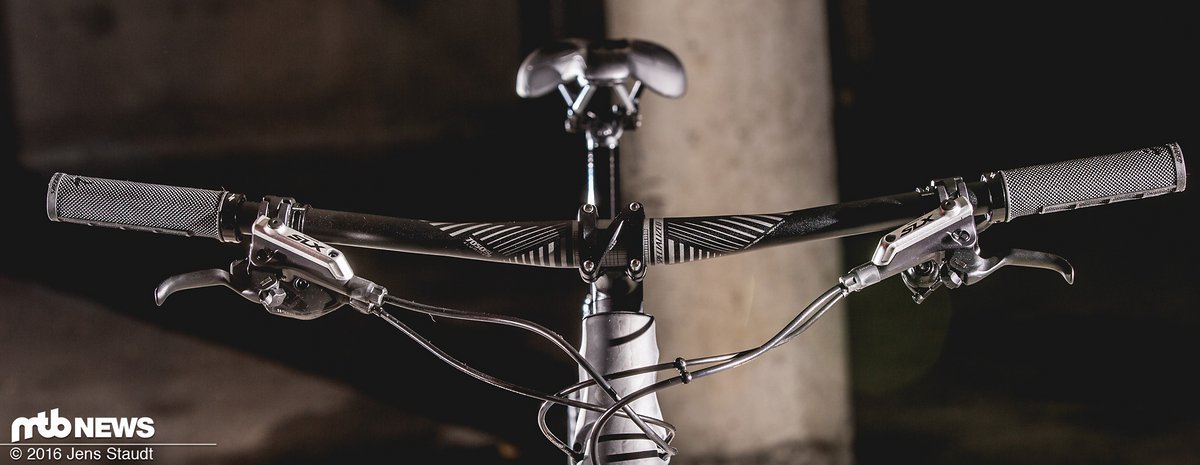

Der berüchtigte Parkplatztest
Schmaler Lenker, langer Vorbau: Bis auf das Zugeständnis der Remote-Sattelstütze sind alle Anbauteile des 2014er S-Works Cambers gewichtsoptimiert. Das macht sich bereits auf den ersten Metern auf dem Trail bemerkbar. Es ist zwar gewiss keine Cross Country-Rennmaschine, legt aber nicht nur gegenüber größeren Enduro-Modellen mehr Spritzigkeit an den Tag. Viele Trailbikes können von dem geringen Gewicht und dem Vortrieb des Cambers nur träumen.
Einen deutlich anderen Ansatz findet man jedoch am 2016er Camber. Das Gewicht lassen wir in unserer Betrachtung außen vor, da wir nicht die S-Works-Ausstattung testen konnten. Aber auch so ist durch die deutlich entspanntere und aufrechtere Sitzposition ein gemäßigteres Fahrverhalten sofort spürbar. Das erste Gefühl auf dem aktuellen Camber erinnert sehr an das alte Stumpjumper – später mehr dazu.

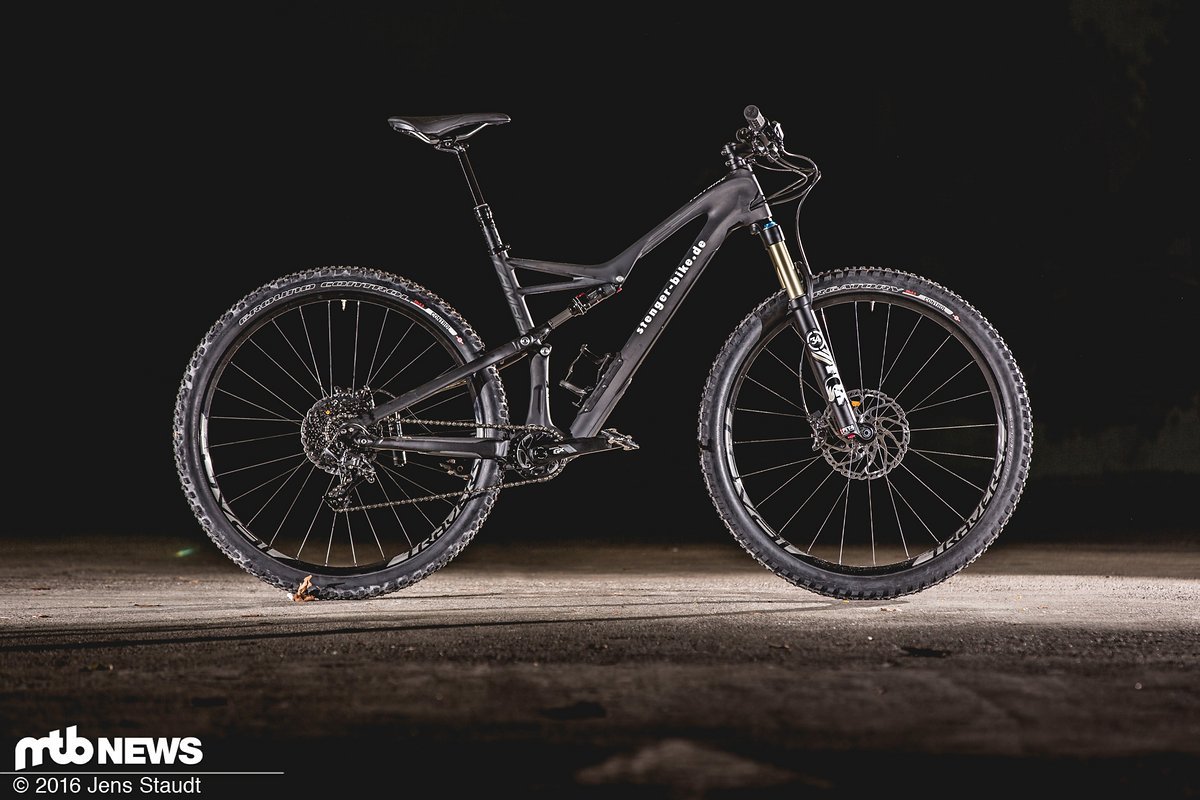

Draufsetzen und losfahren: Specialized fühlt sich seit jeher vertraut an für mich. Die Geometrie und die Fahrposition auf dem 2016er Camber sind entspannt und aufrechter als in den vorherigen Jahren. Weniger sportlich und Cross Country-esk als die Geometrie des „un-Evo“-Vorgängers, dafür aber mit einem trotz Trail-Brain deutlich plüschigeren Fahrwerk vermittelt das 2016er Camber dem Piloten vor allem eins: Sicherheit. Der kürzere Hinterbau wirkt sich bei niedrigen Geschwindigkeiten positiv auf das Handling aus und der flache Lenkwinkel lässt auch bei passivem „Draufhalten“ über Hindernisse keinen Stress entstehen.
Beim ersten Uphill staune ich nicht schlecht. Trotz 28er Kettenblatt tat ich mir wirklich schwer. Meine Körperposition musste ich stark nach vorne verlagern, um nicht nach hinten umzukippen. Zugegeben ist meine Standard-Rampe hinterm Haus nicht gerade von der entspannten Sorte. Die Sitzposition auf dem alten Modell war jedoch trotz des getauschten, kürzeren Vorbaus sehr viel kletterfreundlicher. Um diesen Nachteil auszugleichen drehte ich den 70 mm langen Specialized-Vorbau am 2016er Modell nach unten – das schonte nicht nur den Rücken, sondern sorgte auch dafür, dass weniger Kraft für kurze Anstiege aufgebracht werden muss. Wer eine Vorliebe für hohe Lenker oder kurze Vorbauten hat sollte in jedem Fall bei einer Testfahrt überprüfen, ob er nicht eine größere Rahmennummer wählen sollte.

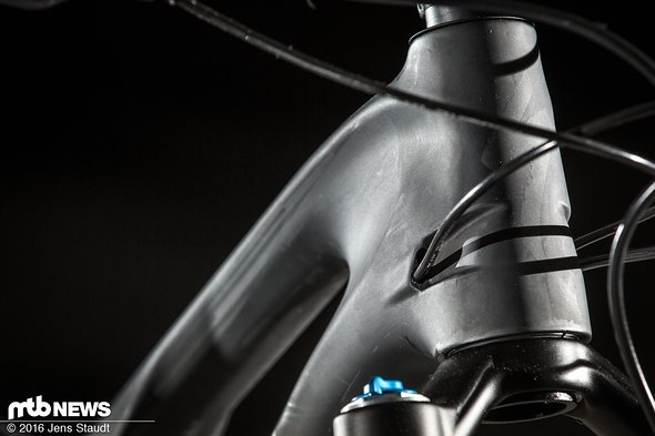

Bereits in der Ebene und beim Uphill hat sich angekündigt, dass die 2016er-Version des Cambers eine deutlich aufrechtere Sitzposition hat und die Geometrie eher bergaborientiert ist. Aber ist man damit jedoch auch zwangsweise schneller? Das Gefühl von Sicherheit erlaubte es mir zwar häufiger, den Finger von der sehr starken Bremse zu nehmen. Wiederholte Vergleichsfahrten auf verschiedenen Trails lassen das 2016er Camber jedoch gegenüber der 2015er-Version zurückfallen. Da halfen auch kein sportlich abgestimmtes Brain und der mittlere Modus der Fox 34.

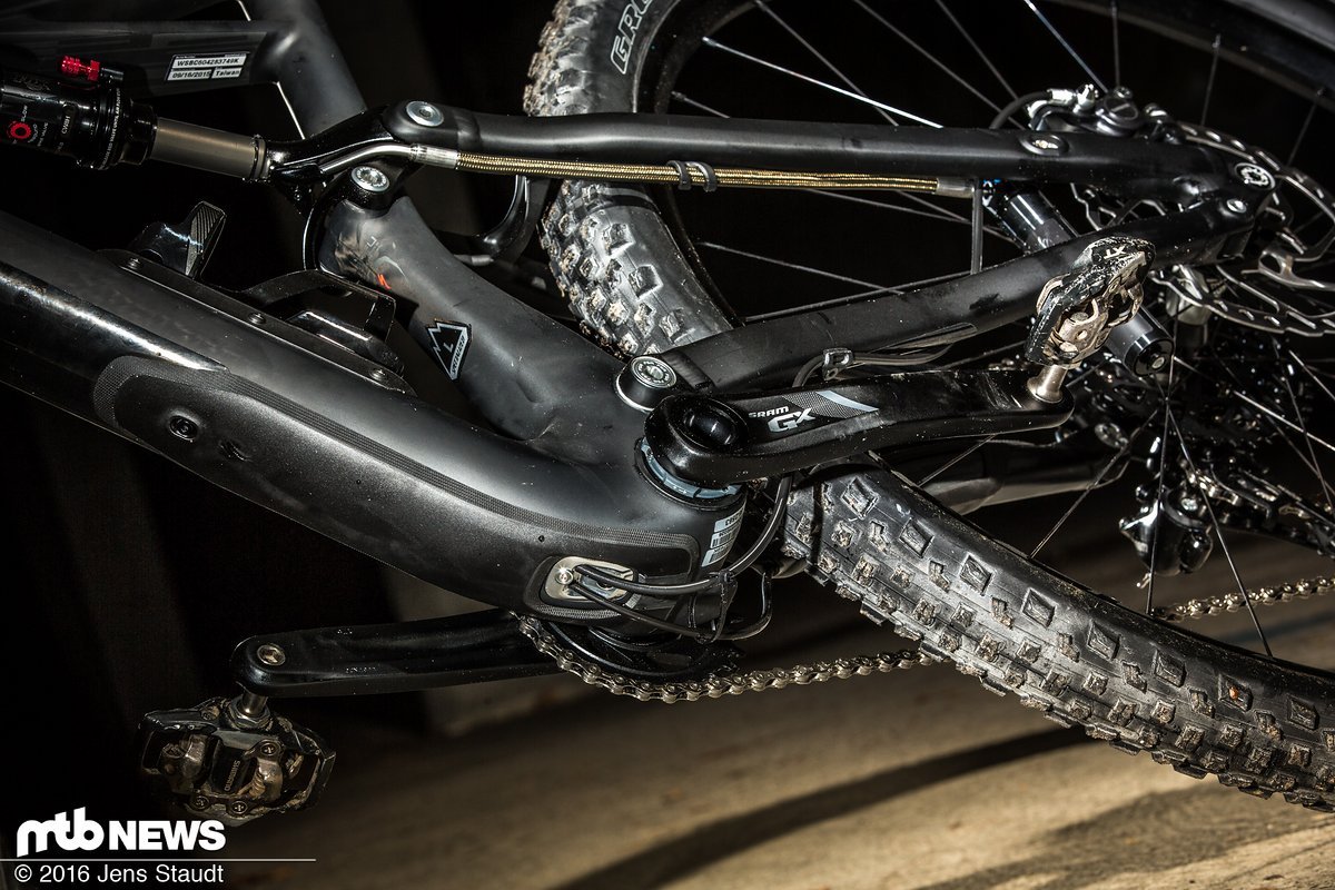

Im Vergleich zum Vorjahresmodell fallen Ausstattung und vor allem Geometrie und Abstimmung des 2016er Cambers komplett anders aus. Konnte man mit dem 2014er Camber noch getrost kontinuierlich im mittleren Modus von Gabel und Dämpfer bleiben und dabei weder zu viel, noch zu wenig Federweg nutzen, versinkt das 2016er Camber bei den gleichen Schlägen sehr viel tiefer im Federweg. Das kostet Energie und bremst das Rad ebenso wie die grobstolligen Reifen. Dadurch vermittelt das 2016er Camber zwar mehr Sicherheit und ermöglicht eine entspanntere Fahrweise, ist jedoch faktisch langsamer als die Vorjahresversion. Kümmerte mich das? Solange ich nicht in den „Rennmodus“ verfiel: Überhaupt nicht. Ich ließ mich über den Trail tragen und das Fahrwerk erledigte die Arbeit. Es hielt trotz Brain effektiv die meisten Schläge auf dem Singletrail von mir fern – egal ob im Sitzen oder im Stehen.
Trotzdem schieden sich am Brain im Heck die Meinungen unserer Tester. Auf der einen Seite half der „Autolock“ auf flachen Tretpassagen, mehr Vortrieb zu generieren ohne gleich an Dämpfer greifen zu müssen. Manche Fahrer hingegen fühlten sich nicht nur bevormundet, sondern hatten auch Probleme auf typischen Flowtrail-Situationen. Fuhr man in eine Kurve, welche in sich keine Schläge hatte, hieß das häufiger für das für das Brain: „Alles klar – ich lass dicht hier hinten!“ Am Elite-Modell befindet sich dieser Automodus aber nur am Heck – das bedeutet wiederum, dass sich die Front mit ihrer recht soften Abstimmung der Zentrifugalkraft beugt und entsprechend einsackt. Hierdurch wird der Lenkwinkel steiler und der Pilot wird nach vorne gezogen. Dieser Tendenz muss man fahrerisch entgegenwirken was nicht immer einfach ist, da das Brain eben manchmal doch den Federweg des Hecks freigibt.
Mehr Spritzigkeit gegenüber dem großen Bruder Stumpjumper hat das 2016er Camber mit Brain sicherlich nicht. Fans des alten Cambers, welche damit vielleicht sogar an den Start von Marathon-Rennen gegangen sind, werden enttäuscht sein. Es ist merklich langsamer am Berg und neigt mit kurzen Vorbauten an steilen Rampen zum Steigen des Vorderrades. Im Umkehrschluss ist das neue Camber aber näher an das (alte) Stumpjumper herangerückt, mit dem es sich den (neuen) Hauptrahmen teilt.

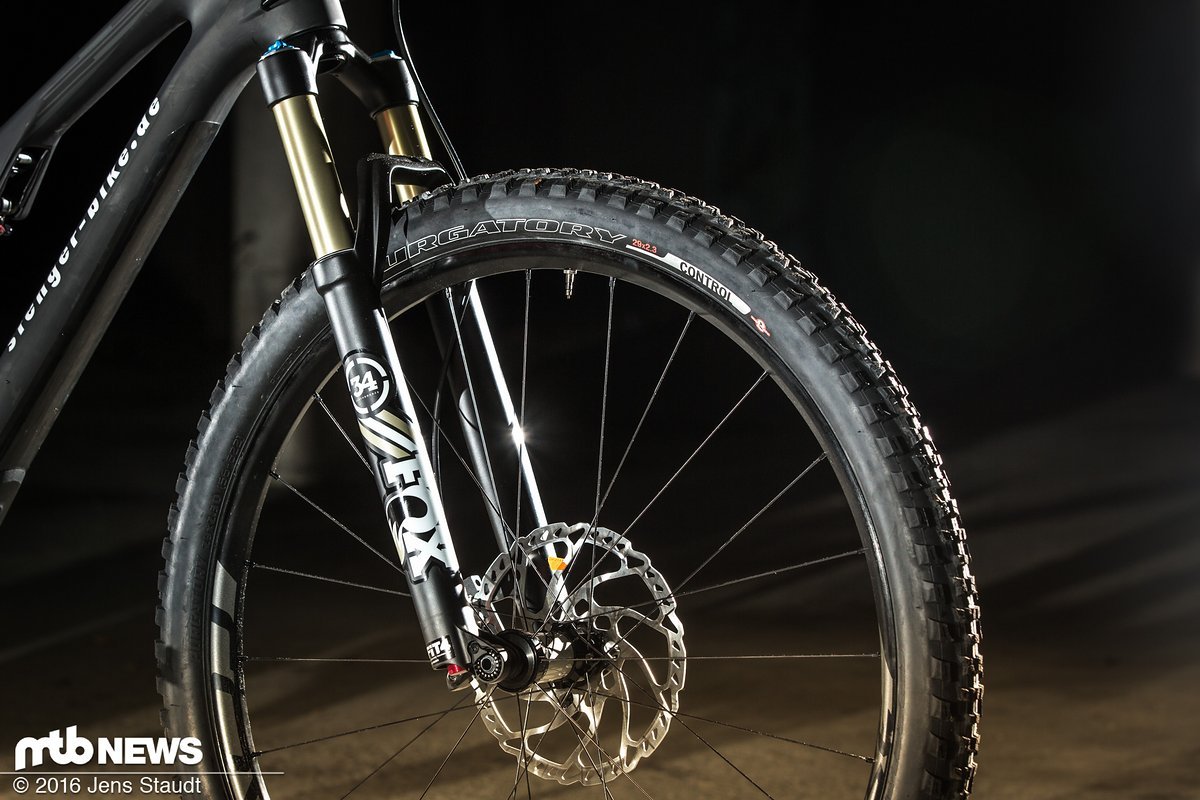

Carbon-Laufräder gehören mittlerweile schon zum guten Ton in den hochpreisigen Klassen. Dennoch haften dem Material einige unschöne Eigenschaften an. So ist eine Beschädigung beispielsweise trotz eingehender optischer Prüfung nicht immer von außen erkennbar. Das kann trotz regelmäßiger Kontrolle zu außerordentlich unangenehmen Überraschungen führen: Direkt vor einer Ausfahrt wurde der Reifen getauscht, die Felge auf Beschädigung überprüft und ein neuer Reifen tubeless montiert, ohne den Maximaldruck der Felge zu überschreiten.
Allerdings war – wie wir später anhand einer Videoaufnahme feststellen konnten – einige Tage vorher an der Felge des Vorderrades ein Durchschlag (ohne Platten) aufgetreten. Ein zu kurz erwischter Sprung ließ das Vorderrad dann komplett kollabieren – Überschlag.
Einer der fünf aufgetretenen Brüche des Vorderrads befand sich an der Stelle, wo wenige Tage zuvor der Durchschlag aufgetreten ist. Trotz vorheriger Überprüfung auf Beschädigung konnte man den Vorschaden nicht sehen. Hier stellt sich nun die Frage, ob man es schlichtweg mit zwei unglücklichen Worst Case-Szenarien zu tun hatte. Da aber trotz gründlicher Prüfung keine Beschädigung kurz vor dem Kollabieren des Laufrades erkennbar war, sollte man doch zwei Mal überlegen, ob man an kritischen Bauteilen wie den Laufrädern bei schneller und harter Fahrweise nicht lieber ein geringes Mehrgewicht zugunsten der Stabilität in Kauf nehmen will.
