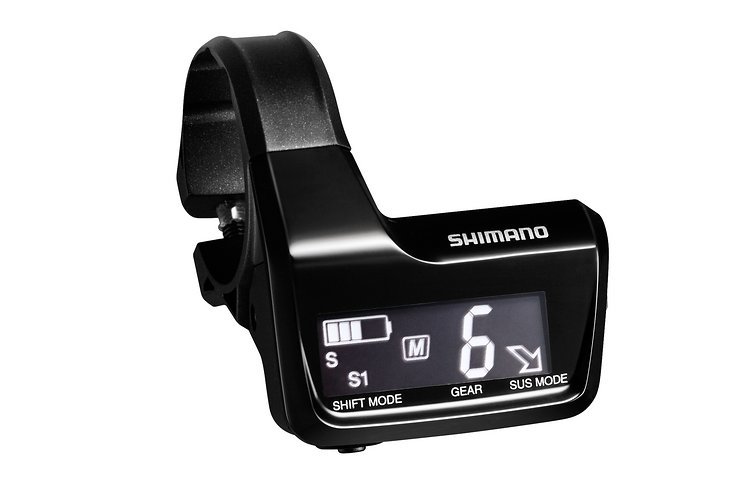

Bluetooth-Anbindung zur Schaltungs-Programmierung
Eine der besonderen Neuerungen der XT Di2 besteht in der Programmierung: Mit der neuen E-Schaltung ist es nun via Bluetooth möglich, das Schaltverhalten zu programmieren. Hierzu können via Bordcomputer und App auf dem Smartphone oder Tablet die persönlichen Schaltpräferenzen programmiert werden, ohne ein Kabel anschließen zu müssen. Über das Shimano D-Fly Daten-Management-System ist es dem Fahrer nun außerdem möglich, Schaltungs-Informationen und Batteriestand über Geräte und Bike-Computer von Drittherstellern abzurufen. Diese Technologie kommt brandneu mit der Shimano XT Di2 und ist als Upgrade für die aktuelle XTR Di2 verfügbar.

![Das SC-MT800 Display: Hier können sämtliche Informationen eingestellt werden - außerdem ist das Display per Bluetooth mit Tablet und Smartphone kompatibel Das SC-MT800 Display: Hier können sämtliche Informationen eingestellt werden - außerdem ist das Display per Bluetooth mit Tablet und Smartphone kompatibel](https://foto-thumbnails.mtb-news.de/cache/2400_auto_1_1_0/4b/aHR0cHM6Ly9mc3RhdGljMS5tdGItbmV3cy5kZS92My8xOS8xOTkyLzE5OTIxMTUtNHk3bDYwc2RwY2c1LXNjX210ODAwX3p6X3p6X3N0ZF9zMV9kcmFmdC1vcmlnaW5hbC5qcGc.jpg 2400w, https://foto-thumbnails.mtb-news.de/cache/1200_auto_1_1_0/4b/aHR0cHM6Ly9mc3RhdGljMS5tdGItbmV3cy5kZS92My8xOS8xOTkyLzE5OTIxMTUtNHk3bDYwc2RwY2c1LXNjX210ODAwX3p6X3p6X3N0ZF9zMV9kcmFmdC1vcmlnaW5hbC5qcGc.jpg 1200w, https://foto-thumbnails.mtb-news.de/cache/2000_auto_1_1_0/4b/aHR0cHM6Ly9mc3RhdGljMS5tdGItbmV3cy5kZS92My8xOS8xOTkyLzE5OTIxMTUtNHk3bDYwc2RwY2c1LXNjX210ODAwX3p6X3p6X3N0ZF9zMV9kcmFmdC1vcmlnaW5hbC5qcGc.jpg 2000w, https://foto-thumbnails.mtb-news.de/cache/1000_auto_1_1_0/4b/aHR0cHM6Ly9mc3RhdGljMS5tdGItbmV3cy5kZS92My8xOS8xOTkyLzE5OTIxMTUtNHk3bDYwc2RwY2c1LXNjX210ODAwX3p6X3p6X3N0ZF9zMV9kcmFmdC1vcmlnaW5hbC5qcGc.jpg 1000w, https://foto-thumbnails.mtb-news.de/cache/1500_auto_1_1_0/4b/aHR0cHM6Ly9mc3RhdGljMS5tdGItbmV3cy5kZS92My8xOS8xOTkyLzE5OTIxMTUtNHk3bDYwc2RwY2c1LXNjX210ODAwX3p6X3p6X3N0ZF9zMV9kcmFmdC1vcmlnaW5hbC5qcGc.jpg 1500w, https://foto-thumbnails.mtb-news.de/cache/750_auto_1_1_0/4b/aHR0cHM6Ly9mc3RhdGljMS5tdGItbmV3cy5kZS92My8xOS8xOTkyLzE5OTIxMTUtNHk3bDYwc2RwY2c1LXNjX210ODAwX3p6X3p6X3N0ZF9zMV9kcmFmdC1vcmlnaW5hbC5qcGc.jpg 750w, https://foto-thumbnails.mtb-news.de/cache/480_auto_1_1_0/4b/aHR0cHM6Ly9mc3RhdGljMS5tdGItbmV3cy5kZS92My8xOS8xOTkyLzE5OTIxMTUtNHk3bDYwc2RwY2c1LXNjX210ODAwX3p6X3p6X3N0ZF9zMV9kcmFmdC1vcmlnaW5hbC5qcGc.jpg 480w, https://foto-thumbnails.mtb-news.de/cache/320_auto_1_1_0/4b/aHR0cHM6Ly9mc3RhdGljMS5tdGItbmV3cy5kZS92My8xOS8xOTkyLzE5OTIxMTUtNHk3bDYwc2RwY2c1LXNjX210ODAwX3p6X3p6X3N0ZF9zMV9kcmFmdC1vcmlnaW5hbC5qcGc.jpg 320w)
