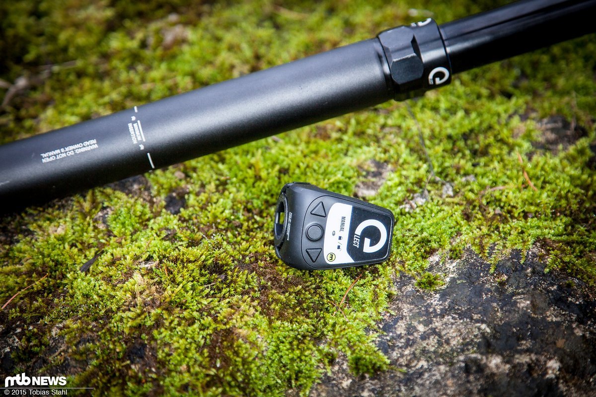

![Kein Kabel, keine Leitung: die Magura Vyron eLECT ist die erste Vario-Sattelstütze mit digitaler Funkfernbedienung Kein Kabel, keine Leitung: die Magura Vyron eLECT ist die erste Vario-Sattelstütze mit digitaler Funkfernbedienung](https://foto-thumbnails.mtb-news.de/cache/2400_auto_1_1_0/02/aHR0cHM6Ly9mc3RhdGljMS5tdGItbmV3cy5kZS92My8xOS8xOTQ3LzE5NDc2MzgtcWFzdzdoOWNqa3IzLW1hZ3VyYV8zLW9yaWdpbmFsLmpwZw.jpg 2400w, https://foto-thumbnails.mtb-news.de/cache/1200_auto_1_1_0/02/aHR0cHM6Ly9mc3RhdGljMS5tdGItbmV3cy5kZS92My8xOS8xOTQ3LzE5NDc2MzgtcWFzdzdoOWNqa3IzLW1hZ3VyYV8zLW9yaWdpbmFsLmpwZw.jpg 1200w, https://foto-thumbnails.mtb-news.de/cache/2000_auto_1_1_0/02/aHR0cHM6Ly9mc3RhdGljMS5tdGItbmV3cy5kZS92My8xOS8xOTQ3LzE5NDc2MzgtcWFzdzdoOWNqa3IzLW1hZ3VyYV8zLW9yaWdpbmFsLmpwZw.jpg 2000w, https://foto-thumbnails.mtb-news.de/cache/1000_auto_1_1_0/02/aHR0cHM6Ly9mc3RhdGljMS5tdGItbmV3cy5kZS92My8xOS8xOTQ3LzE5NDc2MzgtcWFzdzdoOWNqa3IzLW1hZ3VyYV8zLW9yaWdpbmFsLmpwZw.jpg 1000w, https://foto-thumbnails.mtb-news.de/cache/1500_auto_1_1_0/02/aHR0cHM6Ly9mc3RhdGljMS5tdGItbmV3cy5kZS92My8xOS8xOTQ3LzE5NDc2MzgtcWFzdzdoOWNqa3IzLW1hZ3VyYV8zLW9yaWdpbmFsLmpwZw.jpg 1500w, https://foto-thumbnails.mtb-news.de/cache/750_auto_1_1_0/02/aHR0cHM6Ly9mc3RhdGljMS5tdGItbmV3cy5kZS92My8xOS8xOTQ3LzE5NDc2MzgtcWFzdzdoOWNqa3IzLW1hZ3VyYV8zLW9yaWdpbmFsLmpwZw.jpg 750w, https://foto-thumbnails.mtb-news.de/cache/480_auto_1_1_0/02/aHR0cHM6Ly9mc3RhdGljMS5tdGItbmV3cy5kZS92My8xOS8xOTQ3LzE5NDc2MzgtcWFzdzdoOWNqa3IzLW1hZ3VyYV8zLW9yaWdpbmFsLmpwZw.jpg 480w, https://foto-thumbnails.mtb-news.de/cache/320_auto_1_1_0/02/aHR0cHM6Ly9mc3RhdGljMS5tdGItbmV3cy5kZS92My8xOS8xOTQ3LzE5NDc2MzgtcWFzdzdoOWNqa3IzLW1hZ3VyYV8zLW9yaWdpbmFsLmpwZw.jpg 320w)

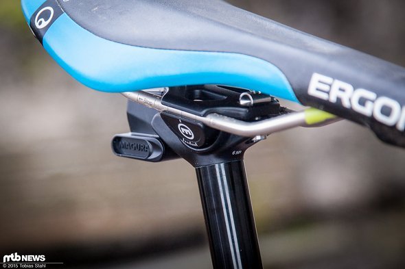

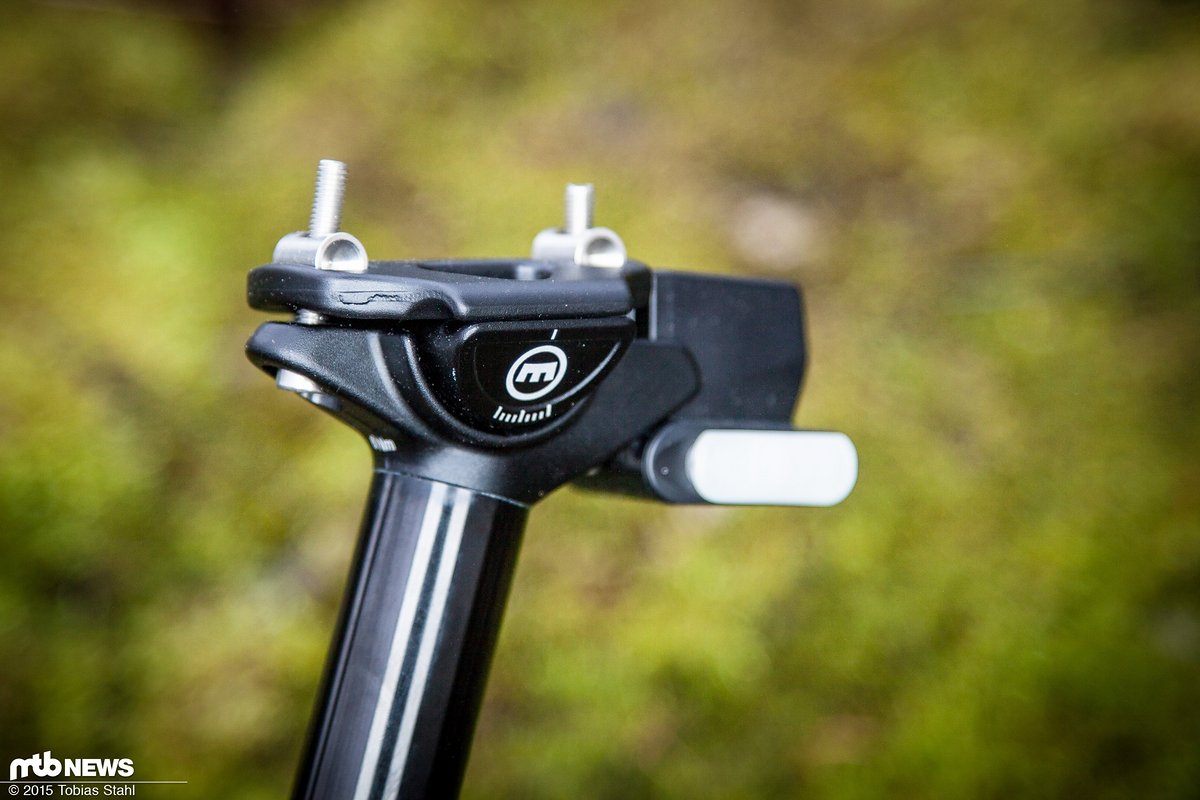

![An sich ist die Vyron optisch unauffällig - wenn da nicht der vergrößerte Stützenkopf wäre, der sowohl den Akku, als auch die Steuerungselektronik in einem zusätzlichen Gehäuse aufnimmt An sich ist die Vyron optisch unauffällig - wenn da nicht der vergrößerte Stützenkopf wäre, der sowohl den Akku, als auch die Steuerungselektronik in einem zusätzlichen Gehäuse aufnimmt](https://foto-thumbnails.mtb-news.de/cache/2400_auto_1_1_0/99/aHR0cHM6Ly9mc3RhdGljMS5tdGItbmV3cy5kZS92My8xOS8xOTQ3LzE5NDc2MzYtb2NvZ3Zrbmd3amN2LW1hZ3VyYV8xLW9yaWdpbmFsLmpwZw.jpg 2400w, https://foto-thumbnails.mtb-news.de/cache/1200_auto_1_1_0/99/aHR0cHM6Ly9mc3RhdGljMS5tdGItbmV3cy5kZS92My8xOS8xOTQ3LzE5NDc2MzYtb2NvZ3Zrbmd3amN2LW1hZ3VyYV8xLW9yaWdpbmFsLmpwZw.jpg 1200w, https://foto-thumbnails.mtb-news.de/cache/2000_auto_1_1_0/99/aHR0cHM6Ly9mc3RhdGljMS5tdGItbmV3cy5kZS92My8xOS8xOTQ3LzE5NDc2MzYtb2NvZ3Zrbmd3amN2LW1hZ3VyYV8xLW9yaWdpbmFsLmpwZw.jpg 2000w, https://foto-thumbnails.mtb-news.de/cache/1000_auto_1_1_0/99/aHR0cHM6Ly9mc3RhdGljMS5tdGItbmV3cy5kZS92My8xOS8xOTQ3LzE5NDc2MzYtb2NvZ3Zrbmd3amN2LW1hZ3VyYV8xLW9yaWdpbmFsLmpwZw.jpg 1000w, https://foto-thumbnails.mtb-news.de/cache/1500_auto_1_1_0/99/aHR0cHM6Ly9mc3RhdGljMS5tdGItbmV3cy5kZS92My8xOS8xOTQ3LzE5NDc2MzYtb2NvZ3Zrbmd3amN2LW1hZ3VyYV8xLW9yaWdpbmFsLmpwZw.jpg 1500w, https://foto-thumbnails.mtb-news.de/cache/750_auto_1_1_0/99/aHR0cHM6Ly9mc3RhdGljMS5tdGItbmV3cy5kZS92My8xOS8xOTQ3LzE5NDc2MzYtb2NvZ3Zrbmd3amN2LW1hZ3VyYV8xLW9yaWdpbmFsLmpwZw.jpg 750w, https://foto-thumbnails.mtb-news.de/cache/480_auto_1_1_0/99/aHR0cHM6Ly9mc3RhdGljMS5tdGItbmV3cy5kZS92My8xOS8xOTQ3LzE5NDc2MzYtb2NvZ3Zrbmd3amN2LW1hZ3VyYV8xLW9yaWdpbmFsLmpwZw.jpg 480w, https://foto-thumbnails.mtb-news.de/cache/320_auto_1_1_0/99/aHR0cHM6Ly9mc3RhdGljMS5tdGItbmV3cy5kZS92My8xOS8xOTQ3LzE5NDc2MzYtb2NvZ3Zrbmd3amN2LW1hZ3VyYV8xLW9yaWdpbmFsLmpwZw.jpg 320w)

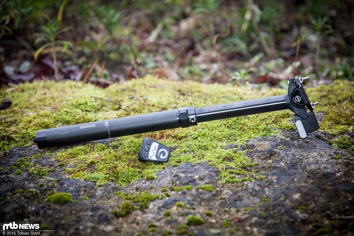

Die Magura Vyron eLECT ist eine Vario-Sattelstütze mit 150 mm stufenlosem Verstellbereich und als Weltneuheit einer kabellosen Funkfernbedienung, die über den ANT+ Standard arbeitet. Im Inneren der Stütze arbeitet eine hydraulische Blockierung, deren Ventil von einem kleinen Servomotor zur Verstellung geöffnet und geschlossen wird. Eine Luftfeder sorgt dabei dafür, dass die Stütze von selbst ausfährt, während sie durch das Fahrergewicht belastet eingefahren wird. Zum Preis von 400 € wird die Stütze in den Durchmessern 30,9 und 31,6 mm angeboten. Trotz relativ kompakten Abmessungen soll die Stütze bis zu 400 Verstellvorgänge mit einer Ladung ermöglichen und verspricht durch die Funkfernbedienung eine Montage, die im Bezug auf ihre Einfachheit ihresgleichen sucht.
In der Hand
Auf und ab per Funkfernbedienung – Gimmick oder Durchbruch?
Einfacher könnte sich eine Vario-Sattelstütze beim Auspacken wohl kaum präsentieren: das Paket mit unserem Testmodell enthält genau eine Sattelstütze sowie ihre Fernbedienung, sonst nichts. Also schaue ich mir die beiden Bauteile in Ruhe an. Bereits auf den ersten Blick erkennt man an der Stütze, dass bei diesem Produkt etwas anders ist. Zwar ist sie unauffällig schwarz wie die meisten anderen Stützen auch und verfügt an der Unterseite über ein Ventil für die Luftkammer, die den Sattel nach oben fahren lässt, doch das Gehäuse am anderen Ende – dem Klemmkopf der Sattelstütze – ist alles andere als gewöhnlich. Wo sich sonst eine mehr oder minder kompakte Aufnahme für den Sattel befindet, gibt es hier zusätzlich ein Kunststoffgehäuse, das den Akku der Stütze sowie ihre Steuerungselektronik aufnimmt. So findet sich auf der linken Seite eine Gummiabdeckung, unter der sich ein An-Aus-Schalter, eine Status-LED sowie die Micro-USB-Buchse zum Laden des Akkus befindet. Der im Kopf integrierte Akku ist ein 2-zelliger NiMH-Akku mit einer Kapazität von 300 mAh und soll in drei Stunden voll aufgeladen sein.

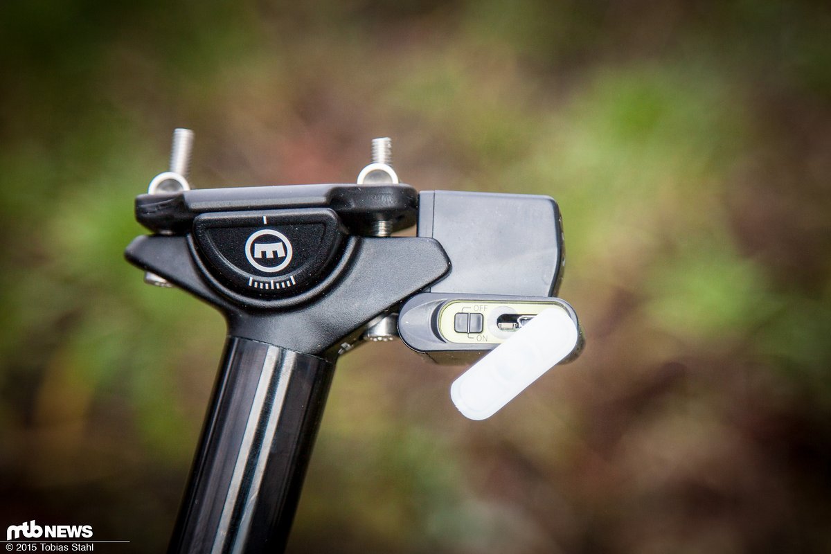

![Unter der Gummiabdeckung findet sich ein Ein-Aus-Schalter, eine Status-LED sowie eine Micro-USB-Buchse Unter der Gummiabdeckung findet sich ein Ein-Aus-Schalter, eine Status-LED sowie eine Micro-USB-Buchse](https://foto-thumbnails.mtb-news.de/cache/2400_auto_1_1_0/45/aHR0cHM6Ly9mc3RhdGljMS5tdGItbmV3cy5kZS92My8xOS8xOTQ3LzE5NDc2NDEteXQ0dWZ2bzN6ZW9wLW1hZ3VyYV82LW9yaWdpbmFsLmpwZw.jpg 2400w, https://foto-thumbnails.mtb-news.de/cache/1200_auto_1_1_0/45/aHR0cHM6Ly9mc3RhdGljMS5tdGItbmV3cy5kZS92My8xOS8xOTQ3LzE5NDc2NDEteXQ0dWZ2bzN6ZW9wLW1hZ3VyYV82LW9yaWdpbmFsLmpwZw.jpg 1200w, https://foto-thumbnails.mtb-news.de/cache/2000_auto_1_1_0/45/aHR0cHM6Ly9mc3RhdGljMS5tdGItbmV3cy5kZS92My8xOS8xOTQ3LzE5NDc2NDEteXQ0dWZ2bzN6ZW9wLW1hZ3VyYV82LW9yaWdpbmFsLmpwZw.jpg 2000w, https://foto-thumbnails.mtb-news.de/cache/1000_auto_1_1_0/45/aHR0cHM6Ly9mc3RhdGljMS5tdGItbmV3cy5kZS92My8xOS8xOTQ3LzE5NDc2NDEteXQ0dWZ2bzN6ZW9wLW1hZ3VyYV82LW9yaWdpbmFsLmpwZw.jpg 1000w, https://foto-thumbnails.mtb-news.de/cache/1500_auto_1_1_0/45/aHR0cHM6Ly9mc3RhdGljMS5tdGItbmV3cy5kZS92My8xOS8xOTQ3LzE5NDc2NDEteXQ0dWZ2bzN6ZW9wLW1hZ3VyYV82LW9yaWdpbmFsLmpwZw.jpg 1500w, https://foto-thumbnails.mtb-news.de/cache/750_auto_1_1_0/45/aHR0cHM6Ly9mc3RhdGljMS5tdGItbmV3cy5kZS92My8xOS8xOTQ3LzE5NDc2NDEteXQ0dWZ2bzN6ZW9wLW1hZ3VyYV82LW9yaWdpbmFsLmpwZw.jpg 750w, https://foto-thumbnails.mtb-news.de/cache/480_auto_1_1_0/45/aHR0cHM6Ly9mc3RhdGljMS5tdGItbmV3cy5kZS92My8xOS8xOTQ3LzE5NDc2NDEteXQ0dWZ2bzN6ZW9wLW1hZ3VyYV82LW9yaWdpbmFsLmpwZw.jpg 480w, https://foto-thumbnails.mtb-news.de/cache/320_auto_1_1_0/45/aHR0cHM6Ly9mc3RhdGljMS5tdGItbmV3cy5kZS92My8xOS8xOTQ3LzE5NDc2NDEteXQ0dWZ2bzN6ZW9wLW1hZ3VyYV82LW9yaWdpbmFsLmpwZw.jpg 320w)

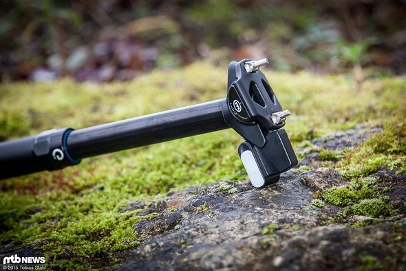

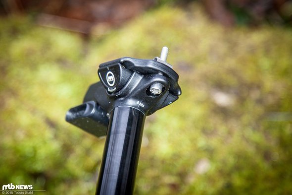

![Der Stützenkopf klemmt den Sattel konventionell über zwei Schrauben (Torx T25) Der Stützenkopf klemmt den Sattel konventionell über zwei Schrauben (Torx T25)](https://foto-thumbnails.mtb-news.de/cache/1180_auto_1_1_0/d0/aHR0cHM6Ly9mc3RhdGljMS5tdGItbmV3cy5kZS92My8xOS8xOTQ3LzE5NDc2NDAtY2Z4ZmRkNXc1aDNpLW1hZ3VyYV81LW9yaWdpbmFsLmpwZw.jpg 1180w, https://foto-thumbnails.mtb-news.de/cache/590_auto_1_1_0/d0/aHR0cHM6Ly9mc3RhdGljMS5tdGItbmV3cy5kZS92My8xOS8xOTQ3LzE5NDc2NDAtY2Z4ZmRkNXc1aDNpLW1hZ3VyYV81LW9yaWdpbmFsLmpwZw.jpg 590w, https://foto-thumbnails.mtb-news.de/cache/980_auto_1_1_0/d0/aHR0cHM6Ly9mc3RhdGljMS5tdGItbmV3cy5kZS92My8xOS8xOTQ3LzE5NDc2NDAtY2Z4ZmRkNXc1aDNpLW1hZ3VyYV81LW9yaWdpbmFsLmpwZw.jpg 980w, https://foto-thumbnails.mtb-news.de/cache/490_auto_1_1_0/d0/aHR0cHM6Ly9mc3RhdGljMS5tdGItbmV3cy5kZS92My8xOS8xOTQ3LzE5NDc2NDAtY2Z4ZmRkNXc1aDNpLW1hZ3VyYV81LW9yaWdpbmFsLmpwZw.jpg 490w, https://foto-thumbnails.mtb-news.de/cache/740_auto_1_1_0/d0/aHR0cHM6Ly9mc3RhdGljMS5tdGItbmV3cy5kZS92My8xOS8xOTQ3LzE5NDc2NDAtY2Z4ZmRkNXc1aDNpLW1hZ3VyYV81LW9yaWdpbmFsLmpwZw.jpg 740w, https://foto-thumbnails.mtb-news.de/cache/370_auto_1_1_0/d0/aHR0cHM6Ly9mc3RhdGljMS5tdGItbmV3cy5kZS92My8xOS8xOTQ3LzE5NDc2NDAtY2Z4ZmRkNXc1aDNpLW1hZ3VyYV81LW9yaWdpbmFsLmpwZw.jpg 370w, https://foto-thumbnails.mtb-news.de/cache/480_auto_1_1_0/d0/aHR0cHM6Ly9mc3RhdGljMS5tdGItbmV3cy5kZS92My8xOS8xOTQ3LzE5NDc2NDAtY2Z4ZmRkNXc1aDNpLW1hZ3VyYV81LW9yaWdpbmFsLmpwZw.jpg 480w, https://foto-thumbnails.mtb-news.de/cache/160_auto_1_1_0/d0/aHR0cHM6Ly9mc3RhdGljMS5tdGItbmV3cy5kZS92My8xOS8xOTQ3LzE5NDc2NDAtY2Z4ZmRkNXc1aDNpLW1hZ3VyYV81LW9yaWdpbmFsLmpwZw.jpg 160w)
![Hier unterscheidet sich der Kopf von anderen Stützen: im hinteren Teil des Gehäuses sitzen der Akku (300 mAh) und die Elektronik Hier unterscheidet sich der Kopf von anderen Stützen: im hinteren Teil des Gehäuses sitzen der Akku (300 mAh) und die Elektronik](https://foto-thumbnails.mtb-news.de/cache/1180_auto_1_1_0/63/aHR0cHM6Ly9mc3RhdGljMS5tdGItbmV3cy5kZS92My8xOS8xOTQ3LzE5NDc2MzctYXVranprcThzNjZzLW1hZ3VyYV8yLW9yaWdpbmFsLmpwZw.jpg 1180w, https://foto-thumbnails.mtb-news.de/cache/590_auto_1_1_0/63/aHR0cHM6Ly9mc3RhdGljMS5tdGItbmV3cy5kZS92My8xOS8xOTQ3LzE5NDc2MzctYXVranprcThzNjZzLW1hZ3VyYV8yLW9yaWdpbmFsLmpwZw.jpg 590w, https://foto-thumbnails.mtb-news.de/cache/980_auto_1_1_0/63/aHR0cHM6Ly9mc3RhdGljMS5tdGItbmV3cy5kZS92My8xOS8xOTQ3LzE5NDc2MzctYXVranprcThzNjZzLW1hZ3VyYV8yLW9yaWdpbmFsLmpwZw.jpg 980w, https://foto-thumbnails.mtb-news.de/cache/490_auto_1_1_0/63/aHR0cHM6Ly9mc3RhdGljMS5tdGItbmV3cy5kZS92My8xOS8xOTQ3LzE5NDc2MzctYXVranprcThzNjZzLW1hZ3VyYV8yLW9yaWdpbmFsLmpwZw.jpg 490w, https://foto-thumbnails.mtb-news.de/cache/740_auto_1_1_0/63/aHR0cHM6Ly9mc3RhdGljMS5tdGItbmV3cy5kZS92My8xOS8xOTQ3LzE5NDc2MzctYXVranprcThzNjZzLW1hZ3VyYV8yLW9yaWdpbmFsLmpwZw.jpg 740w, https://foto-thumbnails.mtb-news.de/cache/370_auto_1_1_0/63/aHR0cHM6Ly9mc3RhdGljMS5tdGItbmV3cy5kZS92My8xOS8xOTQ3LzE5NDc2MzctYXVranprcThzNjZzLW1hZ3VyYV8yLW9yaWdpbmFsLmpwZw.jpg 370w, https://foto-thumbnails.mtb-news.de/cache/480_auto_1_1_0/63/aHR0cHM6Ly9mc3RhdGljMS5tdGItbmV3cy5kZS92My8xOS8xOTQ3LzE5NDc2MzctYXVranprcThzNjZzLW1hZ3VyYV8yLW9yaWdpbmFsLmpwZw.jpg 480w, https://foto-thumbnails.mtb-news.de/cache/160_auto_1_1_0/63/aHR0cHM6Ly9mc3RhdGljMS5tdGItbmV3cy5kZS92My8xOS8xOTQ3LzE5NDc2MzctYXVranprcThzNjZzLW1hZ3VyYV8yLW9yaWdpbmFsLmpwZw.jpg 160w)

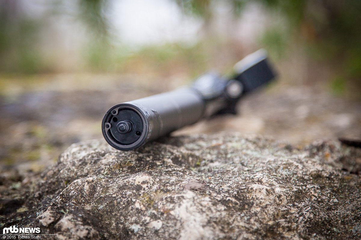

![Von unten betrachtet zeigt die Vyron nicht viel außer dem Ventil der Luftfeder und einem Sprengring, der die gesamte Einheit im Standrohr sichert Von unten betrachtet zeigt die Vyron nicht viel außer dem Ventil der Luftfeder und einem Sprengring, der die gesamte Einheit im Standrohr sichert](https://foto-thumbnails.mtb-news.de/cache/2400_auto_1_1_0/8a/aHR0cHM6Ly9mc3RhdGljMS5tdGItbmV3cy5kZS92My8xOS8xOTQ3LzE5NDc2NDItZnN0a3h0b3J2dHkzLW1hZ3VyYV83LW9yaWdpbmFsLmpwZw.jpg 2400w, https://foto-thumbnails.mtb-news.de/cache/1200_auto_1_1_0/8a/aHR0cHM6Ly9mc3RhdGljMS5tdGItbmV3cy5kZS92My8xOS8xOTQ3LzE5NDc2NDItZnN0a3h0b3J2dHkzLW1hZ3VyYV83LW9yaWdpbmFsLmpwZw.jpg 1200w, https://foto-thumbnails.mtb-news.de/cache/2000_auto_1_1_0/8a/aHR0cHM6Ly9mc3RhdGljMS5tdGItbmV3cy5kZS92My8xOS8xOTQ3LzE5NDc2NDItZnN0a3h0b3J2dHkzLW1hZ3VyYV83LW9yaWdpbmFsLmpwZw.jpg 2000w, https://foto-thumbnails.mtb-news.de/cache/1000_auto_1_1_0/8a/aHR0cHM6Ly9mc3RhdGljMS5tdGItbmV3cy5kZS92My8xOS8xOTQ3LzE5NDc2NDItZnN0a3h0b3J2dHkzLW1hZ3VyYV83LW9yaWdpbmFsLmpwZw.jpg 1000w, https://foto-thumbnails.mtb-news.de/cache/1500_auto_1_1_0/8a/aHR0cHM6Ly9mc3RhdGljMS5tdGItbmV3cy5kZS92My8xOS8xOTQ3LzE5NDc2NDItZnN0a3h0b3J2dHkzLW1hZ3VyYV83LW9yaWdpbmFsLmpwZw.jpg 1500w, https://foto-thumbnails.mtb-news.de/cache/750_auto_1_1_0/8a/aHR0cHM6Ly9mc3RhdGljMS5tdGItbmV3cy5kZS92My8xOS8xOTQ3LzE5NDc2NDItZnN0a3h0b3J2dHkzLW1hZ3VyYV83LW9yaWdpbmFsLmpwZw.jpg 750w, https://foto-thumbnails.mtb-news.de/cache/480_auto_1_1_0/8a/aHR0cHM6Ly9mc3RhdGljMS5tdGItbmV3cy5kZS92My8xOS8xOTQ3LzE5NDc2NDItZnN0a3h0b3J2dHkzLW1hZ3VyYV83LW9yaWdpbmFsLmpwZw.jpg 480w, https://foto-thumbnails.mtb-news.de/cache/320_auto_1_1_0/8a/aHR0cHM6Ly9mc3RhdGljMS5tdGItbmV3cy5kZS92My8xOS8xOTQ3LzE5NDc2NDItZnN0a3h0b3J2dHkzLW1hZ3VyYV83LW9yaWdpbmFsLmpwZw.jpg 320w)
![Im Inneren der Stütze arbeitet eine hydraulische Blockierung, die über ein Servo-gesteuertes Ventil gesteuert wird Im Inneren der Stütze arbeitet eine hydraulische Blockierung, die über ein Servo-gesteuertes Ventil gesteuert wird](https://foto-thumbnails.mtb-news.de/cache/2400_auto_1_1_0/e5/aHR0cHM6Ly9mc3RhdGljMS5tdGItbmV3cy5kZS92My8xOS8xOTQ3LzE5NDc2MzktcDFpNHZxeTUzcWxnLW1hZ3VyYV80LW9yaWdpbmFsLmpwZw.jpg 2400w, https://foto-thumbnails.mtb-news.de/cache/1200_auto_1_1_0/e5/aHR0cHM6Ly9mc3RhdGljMS5tdGItbmV3cy5kZS92My8xOS8xOTQ3LzE5NDc2MzktcDFpNHZxeTUzcWxnLW1hZ3VyYV80LW9yaWdpbmFsLmpwZw.jpg 1200w, https://foto-thumbnails.mtb-news.de/cache/2000_auto_1_1_0/e5/aHR0cHM6Ly9mc3RhdGljMS5tdGItbmV3cy5kZS92My8xOS8xOTQ3LzE5NDc2MzktcDFpNHZxeTUzcWxnLW1hZ3VyYV80LW9yaWdpbmFsLmpwZw.jpg 2000w, https://foto-thumbnails.mtb-news.de/cache/1000_auto_1_1_0/e5/aHR0cHM6Ly9mc3RhdGljMS5tdGItbmV3cy5kZS92My8xOS8xOTQ3LzE5NDc2MzktcDFpNHZxeTUzcWxnLW1hZ3VyYV80LW9yaWdpbmFsLmpwZw.jpg 1000w, https://foto-thumbnails.mtb-news.de/cache/1500_auto_1_1_0/e5/aHR0cHM6Ly9mc3RhdGljMS5tdGItbmV3cy5kZS92My8xOS8xOTQ3LzE5NDc2MzktcDFpNHZxeTUzcWxnLW1hZ3VyYV80LW9yaWdpbmFsLmpwZw.jpg 1500w, https://foto-thumbnails.mtb-news.de/cache/750_auto_1_1_0/e5/aHR0cHM6Ly9mc3RhdGljMS5tdGItbmV3cy5kZS92My8xOS8xOTQ3LzE5NDc2MzktcDFpNHZxeTUzcWxnLW1hZ3VyYV80LW9yaWdpbmFsLmpwZw.jpg 750w, https://foto-thumbnails.mtb-news.de/cache/480_auto_1_1_0/e5/aHR0cHM6Ly9mc3RhdGljMS5tdGItbmV3cy5kZS92My8xOS8xOTQ3LzE5NDc2MzktcDFpNHZxeTUzcWxnLW1hZ3VyYV80LW9yaWdpbmFsLmpwZw.jpg 480w, https://foto-thumbnails.mtb-news.de/cache/320_auto_1_1_0/e5/aHR0cHM6Ly9mc3RhdGljMS5tdGItbmV3cy5kZS92My8xOS8xOTQ3LzE5NDc2MzktcDFpNHZxeTUzcWxnLW1hZ3VyYV80LW9yaWdpbmFsLmpwZw.jpg 320w)
Wie funktioniert die Blockierung der Sattelstütze bei der Magura Vyron? Wie in den Magura Scheibenbremsen auch befindet sich in der Vyron eine Royal Blood-Füllung, die auf zwei Ölkammern verteilt ist. Das vom Servomotor gesteuerte Hydraulikventil sitzt zwischen den beiden Ölkammern und erlaubt im geöffneten Zustand das Überströmen von der einen in die andere Kammer, so dass die Stütze sich bewegen kann. Da das Ventil vom Motor über eine selbsthemmende Spindel angetrieben wird, ist zum Halten der geschlossenen Stellung keine Spannung am Motor notwendig. Strom wird folglich nur für die Funkverbindung und die Betätigung des Servos benötigt, nicht jedoch im inaktiven Zustand.
Um weiter Strom zu sparen, kann die Sattelstütze außerdem in eine Art Stromsparmodus wechseln. Magura verspricht, dass die Hydraulik praktisch wartungsfrei sein soll und im Falle eines Falles ein Entlüften der Hydraulik besonders einfach von der Hand gehen soll. Hierzu wird nach der Markteinführung (Verfügbarkeit ab Mitte Februar) ein spezielles Entlüftungs-Kit angeboten werden, das dem einer Scheibenbremse nicht unähnlich ist. Nach Herausschrauben des Luftventils an der Unterseite der Stütze soll sich die Stütze ohne weitere Demontage entlüften lassen.

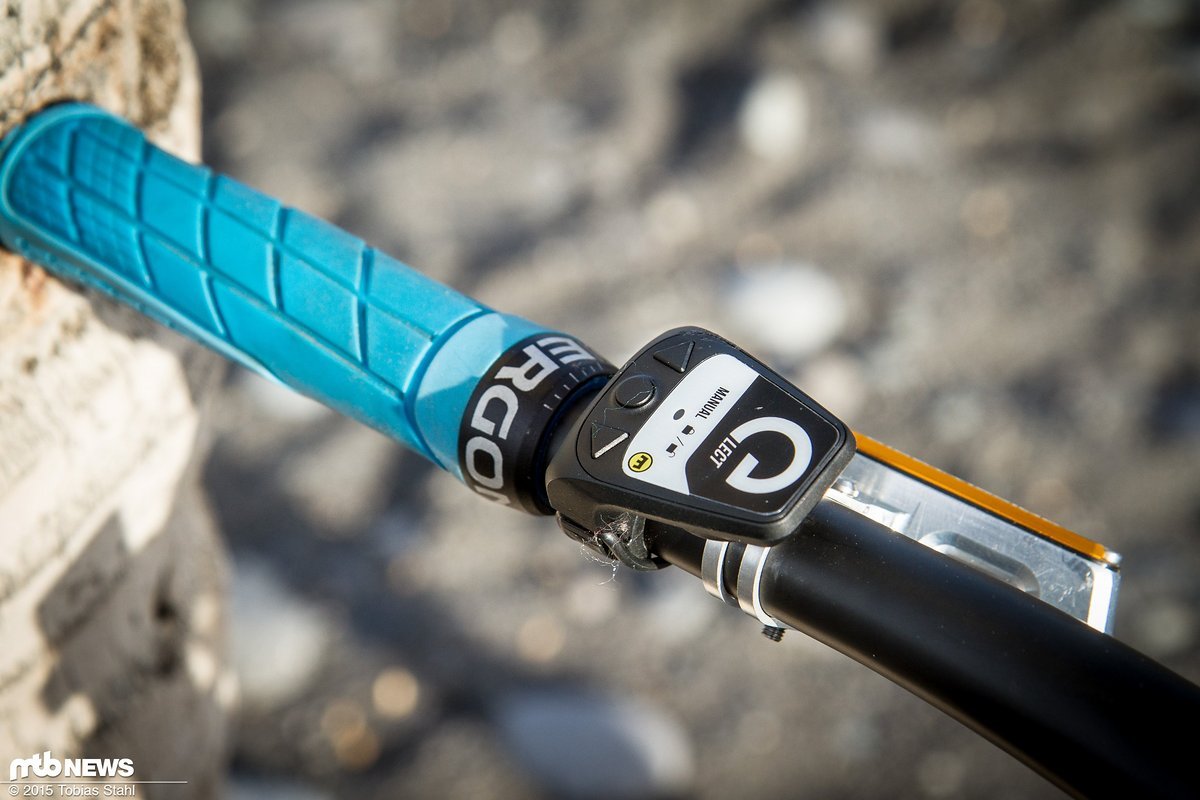

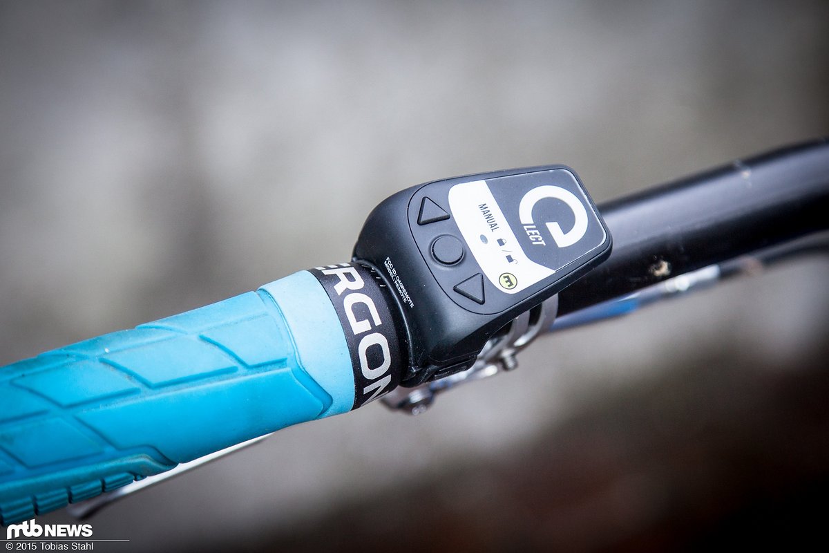

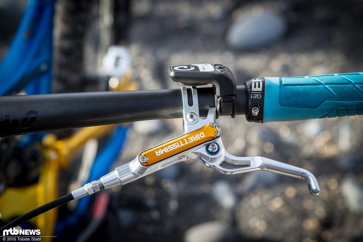

![Die bekannte Magura eLECT Lenkerfernbedienung wird auch zur Steuerung der Vyron Sattelstütze verwendet Die bekannte Magura eLECT Lenkerfernbedienung wird auch zur Steuerung der Vyron Sattelstütze verwendet](https://foto-thumbnails.mtb-news.de/cache/2400_auto_1_1_0/eb/aHR0cHM6Ly9mc3RhdGljMS5tdGItbmV3cy5kZS92My8xOS8xOTQ3LzE5NDc2NDctNDkwd2dhcDk3a2lmLW1hZ3VyYV8xMi1vcmlnaW5hbC5qcGc.jpg 2400w, https://foto-thumbnails.mtb-news.de/cache/1200_auto_1_1_0/eb/aHR0cHM6Ly9mc3RhdGljMS5tdGItbmV3cy5kZS92My8xOS8xOTQ3LzE5NDc2NDctNDkwd2dhcDk3a2lmLW1hZ3VyYV8xMi1vcmlnaW5hbC5qcGc.jpg 1200w, https://foto-thumbnails.mtb-news.de/cache/2000_auto_1_1_0/eb/aHR0cHM6Ly9mc3RhdGljMS5tdGItbmV3cy5kZS92My8xOS8xOTQ3LzE5NDc2NDctNDkwd2dhcDk3a2lmLW1hZ3VyYV8xMi1vcmlnaW5hbC5qcGc.jpg 2000w, https://foto-thumbnails.mtb-news.de/cache/1000_auto_1_1_0/eb/aHR0cHM6Ly9mc3RhdGljMS5tdGItbmV3cy5kZS92My8xOS8xOTQ3LzE5NDc2NDctNDkwd2dhcDk3a2lmLW1hZ3VyYV8xMi1vcmlnaW5hbC5qcGc.jpg 1000w, https://foto-thumbnails.mtb-news.de/cache/1500_auto_1_1_0/eb/aHR0cHM6Ly9mc3RhdGljMS5tdGItbmV3cy5kZS92My8xOS8xOTQ3LzE5NDc2NDctNDkwd2dhcDk3a2lmLW1hZ3VyYV8xMi1vcmlnaW5hbC5qcGc.jpg 1500w, https://foto-thumbnails.mtb-news.de/cache/750_auto_1_1_0/eb/aHR0cHM6Ly9mc3RhdGljMS5tdGItbmV3cy5kZS92My8xOS8xOTQ3LzE5NDc2NDctNDkwd2dhcDk3a2lmLW1hZ3VyYV8xMi1vcmlnaW5hbC5qcGc.jpg 750w, https://foto-thumbnails.mtb-news.de/cache/480_auto_1_1_0/eb/aHR0cHM6Ly9mc3RhdGljMS5tdGItbmV3cy5kZS92My8xOS8xOTQ3LzE5NDc2NDctNDkwd2dhcDk3a2lmLW1hZ3VyYV8xMi1vcmlnaW5hbC5qcGc.jpg 480w, https://foto-thumbnails.mtb-news.de/cache/320_auto_1_1_0/eb/aHR0cHM6Ly9mc3RhdGljMS5tdGItbmV3cy5kZS92My8xOS8xOTQ3LzE5NDc2NDctNDkwd2dhcDk3a2lmLW1hZ3VyYV8xMi1vcmlnaW5hbC5qcGc.jpg 320w)
Gesteuert wird die Magura Vyron über die bekannte eLECT Lenkerfernbedienung der Schwaben. Sie verfügt über drei Tasten, wobei die mittlere dafür gedacht ist, die Stütze zu öffnen. Ein Druck auf den Knopf startet einen vordefinierten Prozess, während dessen das Ventil geöffnet, offen gehalten und wieder geschlossen wird. Zur Betätigung reicht also ein einziger Druck auf die Fernsteuerung, anschließend arbeitet die Stütze von selbst. Betrieben wird die Fernbedienung mit einer CR2032 Knopfzelle, die auch die Form maßgeblich bestimmt hat. Anders als bei anderen Lenkerfernbedienungen wird die Magura eLECT mittels eines Gummis am Lenker gehalten.
![Ein Druck auf den mittleren Knopf öffnet und schließt das Ventil, so dass die Stütze bewegt werden kann Ein Druck auf den mittleren Knopf öffnet und schließt das Ventil, so dass die Stütze bewegt werden kann](https://foto-thumbnails.mtb-news.de/cache/2400_auto_1_1_0/19/aHR0cHM6Ly9mc3RhdGljMS5tdGItbmV3cy5kZS92My8xOS8xOTQ3LzE5NDc2NDUtZTF6cGRxcWdoeW55LW1hZ3VyYV8xMC1vcmlnaW5hbC5qcGc.jpg 2400w, https://foto-thumbnails.mtb-news.de/cache/1200_auto_1_1_0/19/aHR0cHM6Ly9mc3RhdGljMS5tdGItbmV3cy5kZS92My8xOS8xOTQ3LzE5NDc2NDUtZTF6cGRxcWdoeW55LW1hZ3VyYV8xMC1vcmlnaW5hbC5qcGc.jpg 1200w, https://foto-thumbnails.mtb-news.de/cache/2000_auto_1_1_0/19/aHR0cHM6Ly9mc3RhdGljMS5tdGItbmV3cy5kZS92My8xOS8xOTQ3LzE5NDc2NDUtZTF6cGRxcWdoeW55LW1hZ3VyYV8xMC1vcmlnaW5hbC5qcGc.jpg 2000w, https://foto-thumbnails.mtb-news.de/cache/1000_auto_1_1_0/19/aHR0cHM6Ly9mc3RhdGljMS5tdGItbmV3cy5kZS92My8xOS8xOTQ3LzE5NDc2NDUtZTF6cGRxcWdoeW55LW1hZ3VyYV8xMC1vcmlnaW5hbC5qcGc.jpg 1000w, https://foto-thumbnails.mtb-news.de/cache/1500_auto_1_1_0/19/aHR0cHM6Ly9mc3RhdGljMS5tdGItbmV3cy5kZS92My8xOS8xOTQ3LzE5NDc2NDUtZTF6cGRxcWdoeW55LW1hZ3VyYV8xMC1vcmlnaW5hbC5qcGc.jpg 1500w, https://foto-thumbnails.mtb-news.de/cache/750_auto_1_1_0/19/aHR0cHM6Ly9mc3RhdGljMS5tdGItbmV3cy5kZS92My8xOS8xOTQ3LzE5NDc2NDUtZTF6cGRxcWdoeW55LW1hZ3VyYV8xMC1vcmlnaW5hbC5qcGc.jpg 750w, https://foto-thumbnails.mtb-news.de/cache/480_auto_1_1_0/19/aHR0cHM6Ly9mc3RhdGljMS5tdGItbmV3cy5kZS92My8xOS8xOTQ3LzE5NDc2NDUtZTF6cGRxcWdoeW55LW1hZ3VyYV8xMC1vcmlnaW5hbC5qcGc.jpg 480w, https://foto-thumbnails.mtb-news.de/cache/320_auto_1_1_0/19/aHR0cHM6Ly9mc3RhdGljMS5tdGItbmV3cy5kZS92My8xOS8xOTQ3LzE5NDc2NDUtZTF6cGRxcWdoeW55LW1hZ3VyYV8xMC1vcmlnaW5hbC5qcGc.jpg 320w)
Um die Fernbedienung mit der Stütze zu koppeln, kann der einfache, in der Bedienungsanleitung beschriebene Prozess befolgt werden. Er verbindet innerhalb von gut 30 Sekunden die Fernbedienung mit der ihr zugewiesenen Sattelstütze digital und dank der ANT+ Kodierung kann keine andere Fernbedienung dazwischenfunken. Man soll also bedenkenlos auch in einer Gruppe von Vyron-Fahrern auf Tour gehen können, ohne dass man sich gegenseitig die Stütze in den Keller fährt.

Abgesehen von der Elektrik ist die Magura Vyron eLECT ihrer Konkurrenz relativ ähnlich. Der Kopf der Stütze klemmt über zwei Torx T25 Schrauben (6 Nm Anzugsmoment) konventionelle Sättel und es gibt ausschließlich eine gerade Ausführung ohne Setback. Auch bei den verfügbaren Durchmessern werden keine Experimente gemacht: die gängigen Maße von 30,9 und 31,6 mm müssen reichen und sollten die meisten All-Mountain- und Enduro-Rahmen glücklich machen. In der Länge misst die Vyron insgesamt 446 mm. Und wie sieht es mit der Aufbaulänge über dem Sitzrohr aus? Von den reinen Abmessungen her baut die Magura Vyron eLECT Sattelstütze abgesehen von ihrem vergrößerten Kopf auch hier relativ unauffällig. Die Abschlussmutter verlängert das Sitzrohr effektiv um 28 mm, der Stützenkopf misst nochmals knapp 30 mm (gemessen bis zur Mitte der Sattelklemmung). Komplett abgesenkt kann man so bei dieser Stütze den Sattel effektiv um 59 mm weniger tief absenken als bei einer konventionellen Sattelstütze – ein Wert, der auf einem Level mit der Konkurrenz liegt.
![Hier kann es am Lift zu Problemen kommen: wenn das Rad am Kopf der Stütze aufgehängt werden soll, heißt es auf den Akku und die Steuerungseinheit acht geben Hier kann es am Lift zu Problemen kommen: wenn das Rad am Kopf der Stütze aufgehängt werden soll, heißt es auf den Akku und die Steuerungseinheit acht geben](https://foto-thumbnails.mtb-news.de/cache/1180_auto_1_1_0/df/aHR0cHM6Ly9mc3RhdGljMS5tdGItbmV3cy5kZS92My8xOS8xOTQ3LzE5NDc2NDYtZHE1bGlnYnhucG4wLW1hZ3VyYV8xMS1vcmlnaW5hbC5qcGc.jpg 1180w, https://foto-thumbnails.mtb-news.de/cache/590_auto_1_1_0/df/aHR0cHM6Ly9mc3RhdGljMS5tdGItbmV3cy5kZS92My8xOS8xOTQ3LzE5NDc2NDYtZHE1bGlnYnhucG4wLW1hZ3VyYV8xMS1vcmlnaW5hbC5qcGc.jpg 590w, https://foto-thumbnails.mtb-news.de/cache/980_auto_1_1_0/df/aHR0cHM6Ly9mc3RhdGljMS5tdGItbmV3cy5kZS92My8xOS8xOTQ3LzE5NDc2NDYtZHE1bGlnYnhucG4wLW1hZ3VyYV8xMS1vcmlnaW5hbC5qcGc.jpg 980w, https://foto-thumbnails.mtb-news.de/cache/490_auto_1_1_0/df/aHR0cHM6Ly9mc3RhdGljMS5tdGItbmV3cy5kZS92My8xOS8xOTQ3LzE5NDc2NDYtZHE1bGlnYnhucG4wLW1hZ3VyYV8xMS1vcmlnaW5hbC5qcGc.jpg 490w, https://foto-thumbnails.mtb-news.de/cache/740_auto_1_1_0/df/aHR0cHM6Ly9mc3RhdGljMS5tdGItbmV3cy5kZS92My8xOS8xOTQ3LzE5NDc2NDYtZHE1bGlnYnhucG4wLW1hZ3VyYV8xMS1vcmlnaW5hbC5qcGc.jpg 740w, https://foto-thumbnails.mtb-news.de/cache/370_auto_1_1_0/df/aHR0cHM6Ly9mc3RhdGljMS5tdGItbmV3cy5kZS92My8xOS8xOTQ3LzE5NDc2NDYtZHE1bGlnYnhucG4wLW1hZ3VyYV8xMS1vcmlnaW5hbC5qcGc.jpg 370w, https://foto-thumbnails.mtb-news.de/cache/480_auto_1_1_0/df/aHR0cHM6Ly9mc3RhdGljMS5tdGItbmV3cy5kZS92My8xOS8xOTQ3LzE5NDc2NDYtZHE1bGlnYnhucG4wLW1hZ3VyYV8xMS1vcmlnaW5hbC5qcGc.jpg 480w, https://foto-thumbnails.mtb-news.de/cache/160_auto_1_1_0/df/aHR0cHM6Ly9mc3RhdGljMS5tdGItbmV3cy5kZS92My8xOS8xOTQ3LzE5NDc2NDYtZHE1bGlnYnhucG4wLW1hZ3VyYV8xMS1vcmlnaW5hbC5qcGc.jpg 160w)

Eingeschränkt wird die Ergonomie jedoch durch den nicht verdrehsicheren Sitz der Fernbedienung. Bei der Bedienung kann es so passieren, dass die von einem Gummi gehaltene Fernbedienung sich am Lenker verdreht oder seitlich kippt – hier wäre eine geschraubte Lösung definitiv die robustere und einfacher zu bedienende Lösung gewesen. Zumal sie auch im Falle eines Sturzes an Ort und Stelle bleiben würde und man gegebenenfalls nicht den Trail nach der verlorenen Fernbedienung absuchen muss. Auf Rückfrage teilt man uns bei Magura mit, dass die Entscheidung für die Gummibefestigung ganz bewusst getroffen worden sei. So solle die Halterung einerseits im Falle eines Sturzes die Fernbedienung selbst vor Beschädigungen schützen und andererseits die Montage so einfach – werkzeuglos – wie möglich machen. Es wäre ja auch seltsam, wenn man die Stütze einfach von einem Bike ans andere umziehen kann und für die Fernbedienung dann einen Inbus / Torx Schlüssel braucht. Dieben macht es diese Bauweise aber ebenfalls einfacher und aufgrund der ergonomischen Bedenken würde ich jederzeit die geschraubte Lösung vorziehen.
![Platz da: die Fernbedienung wird in ihrer Form von der eingebauten Knopfzelle bestimmt Platz da: die Fernbedienung wird in ihrer Form von der eingebauten Knopfzelle bestimmt](https://foto-thumbnails.mtb-news.de/cache/2400_auto_1_1_0/c7/aHR0cHM6Ly9mc3RhdGljMS5tdGItbmV3cy5kZS92My8xOS8xOTQ3LzE5NDc2NDgtaXRwZ3V2bmJrZjZvLW1hZ3VyYV8xMy1vcmlnaW5hbC5qcGc.jpg 2400w, https://foto-thumbnails.mtb-news.de/cache/1200_auto_1_1_0/c7/aHR0cHM6Ly9mc3RhdGljMS5tdGItbmV3cy5kZS92My8xOS8xOTQ3LzE5NDc2NDgtaXRwZ3V2bmJrZjZvLW1hZ3VyYV8xMy1vcmlnaW5hbC5qcGc.jpg 1200w, https://foto-thumbnails.mtb-news.de/cache/2000_auto_1_1_0/c7/aHR0cHM6Ly9mc3RhdGljMS5tdGItbmV3cy5kZS92My8xOS8xOTQ3LzE5NDc2NDgtaXRwZ3V2bmJrZjZvLW1hZ3VyYV8xMy1vcmlnaW5hbC5qcGc.jpg 2000w, https://foto-thumbnails.mtb-news.de/cache/1000_auto_1_1_0/c7/aHR0cHM6Ly9mc3RhdGljMS5tdGItbmV3cy5kZS92My8xOS8xOTQ3LzE5NDc2NDgtaXRwZ3V2bmJrZjZvLW1hZ3VyYV8xMy1vcmlnaW5hbC5qcGc.jpg 1000w, https://foto-thumbnails.mtb-news.de/cache/1500_auto_1_1_0/c7/aHR0cHM6Ly9mc3RhdGljMS5tdGItbmV3cy5kZS92My8xOS8xOTQ3LzE5NDc2NDgtaXRwZ3V2bmJrZjZvLW1hZ3VyYV8xMy1vcmlnaW5hbC5qcGc.jpg 1500w, https://foto-thumbnails.mtb-news.de/cache/750_auto_1_1_0/c7/aHR0cHM6Ly9mc3RhdGljMS5tdGItbmV3cy5kZS92My8xOS8xOTQ3LzE5NDc2NDgtaXRwZ3V2bmJrZjZvLW1hZ3VyYV8xMy1vcmlnaW5hbC5qcGc.jpg 750w, https://foto-thumbnails.mtb-news.de/cache/480_auto_1_1_0/c7/aHR0cHM6Ly9mc3RhdGljMS5tdGItbmV3cy5kZS92My8xOS8xOTQ3LzE5NDc2NDgtaXRwZ3V2bmJrZjZvLW1hZ3VyYV8xMy1vcmlnaW5hbC5qcGc.jpg 480w, https://foto-thumbnails.mtb-news.de/cache/320_auto_1_1_0/c7/aHR0cHM6Ly9mc3RhdGljMS5tdGItbmV3cy5kZS92My8xOS8xOTQ3LzE5NDc2NDgtaXRwZ3V2bmJrZjZvLW1hZ3VyYV8xMy1vcmlnaW5hbC5qcGc.jpg 320w)
Die Ergonomie des Gesamtpaketes Magura eLECT [exklusiver Test] wird dann wirklich schlüssig, wenn man neben der Vyron Sattelstütze auch noch den passenden Dämpfer und die entsprechende Federgabel besitzt. Alle drei Bauteile lassen sich über die Fernbedienung ansteuern und erlauben dann eine Integration, die so bislang nicht möglich gewesen ist.
