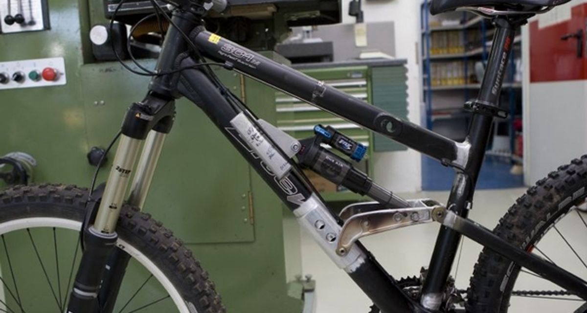

Der erste Prototyp des 901

Die Geschichte von der Geburt des Liteville 901 ist exzentrisch wie Jo selber: „Ich habe den Prototyp vor allen für zwei Monate in meinem Büro versteckt“, sagt Jo. „Ich habe nachts an dem Projekt gearbeitet, wenn sonst niemand da war. Erst als ich am Ende wusste, dass es funktioniert, habe ich es den anderen gezeigt.“
Jo und Michi besprechen neue Ideen
Das erste Prototyp wurde aus einem 301er Rahmen gebastelt: neue Teile, wie die Dämpferaufnahme, wurden mit einem Spezialkleber festgemacht – das Teil ist fahrtauglich. Der 901 ist der Rahmen, der 2008 in Deutschland am meisten diskutiert wurde – sei es wegen dem von 170 auf 200mm verstellbarem Federweg, oder wegen des Gewichtes: 2990 Gramm in Größe M ohne Dämpfer. Bei dem Gewicht kann man das Bike bergauf als All-Mountain verwenden – und bergab auf dem Downhiller richtig Gas geben.
