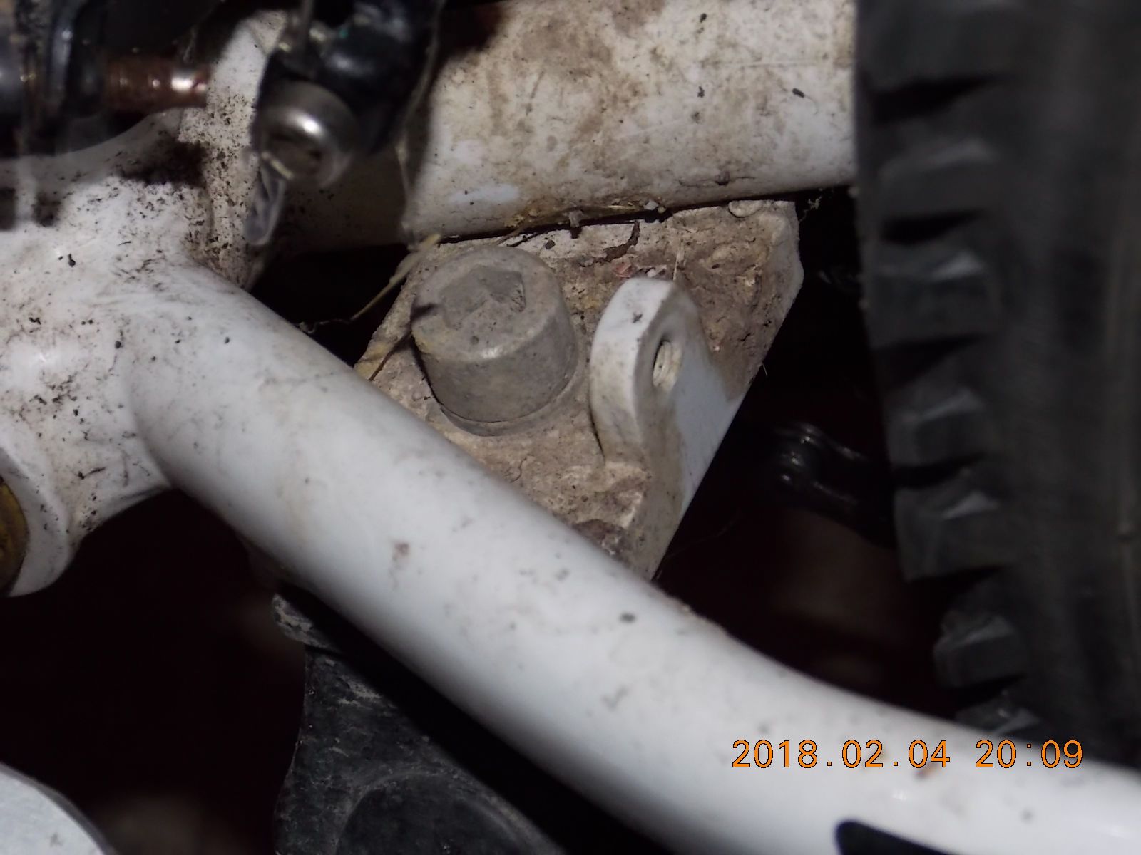

Brauch man die denn unbedingt? Gibt s ja auch mit Klemmung für die Kettenstreben...
Ja, aber das ist mehr als suboptimal ohne diese Platte. Auf die Klemmplatte (obendrauf) sollte man eh nicht verzichten.
Kein Plan was das ist
Wenn die Platte nicht vorhanden ist, ist eh meißt eine Versteifung als Rohr eingeschweißt.
Dann wird es sowieso problematisch überhaupt eine geeignete Position zu finden ...

Zwischen den Kettenstreben ist bei "stadträdern" so ne Platte zum anschrauben des Fahrradständers. Die wirst du am MTB kaum finden.

Mindestens eine Querstrebe zwischen den Kettenstreben muss vorhanden sein, mit Gewinde drin. Sonst ist es nicht verdrehsicher. Bei Alu könnte die Schraube für die Trägerplattenklemmung zu kurz sein.

Ja sicher. Mir der Klemmplatte. Ist nur blöd daß die ohne die (von unten angeschweißte) Anbauplatte gern lose rappeln.

Es ist nicht so das der Stand unsicher wäre. Nur, jedes Mal hoch oder runterklappen des Ständers verursacht einen Impuls der die Klemmung ohne zusätzlichen Formschluß (den die Anbauplatte mit sich bringt) stark belastet.
Und schwupp ...
... schon schiebt sich der Ständer * weg.
