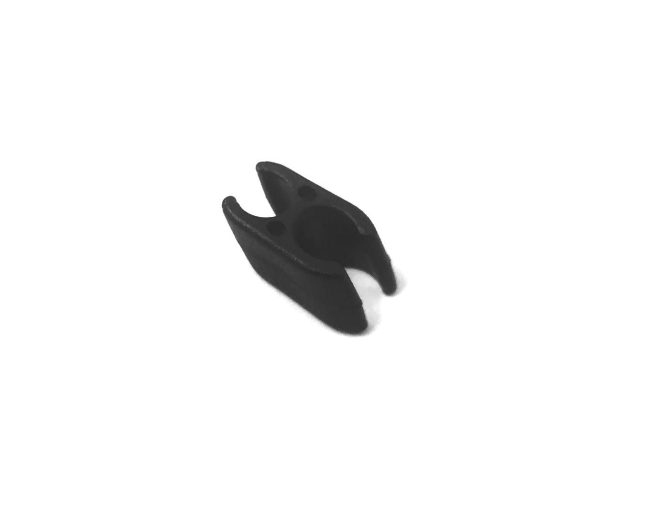

Von Jagwire gibt's sogenannte S-Haken (Clipse), mit denen man 2 Züge beweglich miteinander verclipsen kann. Beweglich insofern, weil zwischen den Clipsen, um 2 Züge miteinander zu verbinden, ein Drehgelenk ist. Und das ist sinnvoll, weil die Züge logischerweise nicht parallel zueinander verlaufen. Funktioniert gut, sieht sauber aus.

Ich find die auch klasse. Wenn man 4 Wochen warten kann...
#Aliexpress € 1,50 39%OFF | ZTTO MTB Brake Line C/S Buckle Bike Brake Derailleur Shift Cable Line RotatableTube Pipeline Storage Device Ring Clasp
https://a.aliexpress.com/_dVhnUZ7
