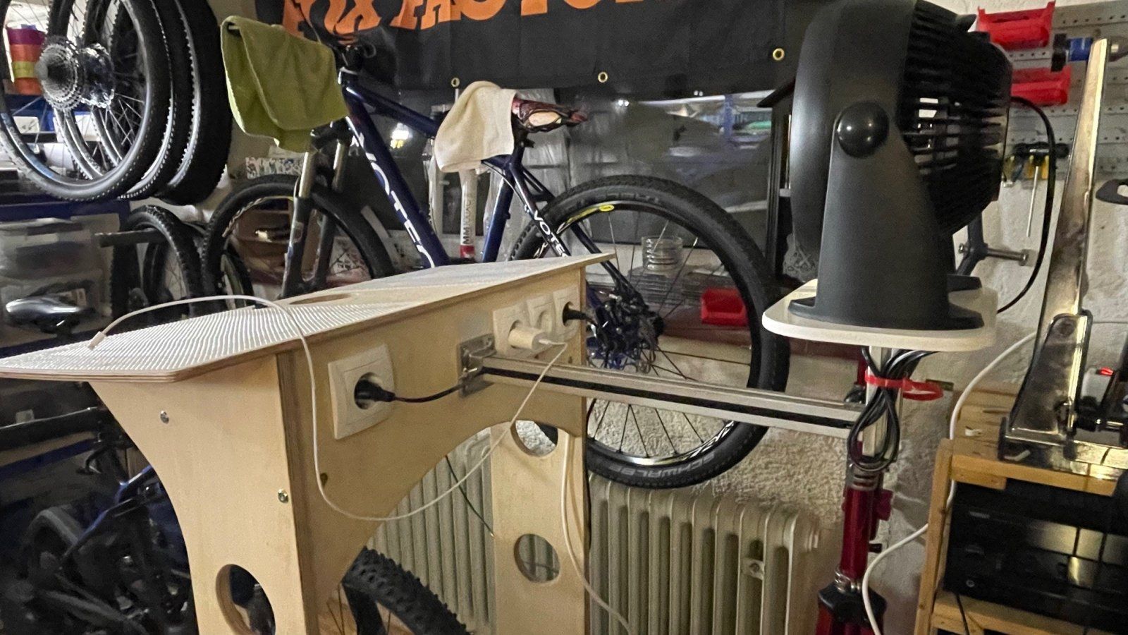

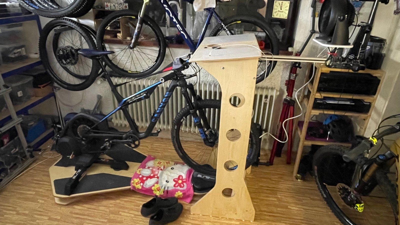

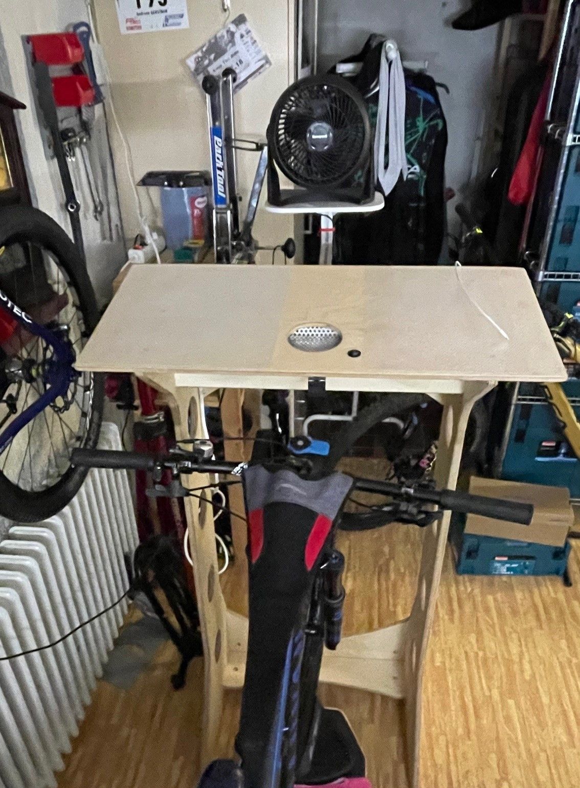

Ich habe mich lange mit solchen Ablageständern für den Rollentrainer beschäftigt.
Leider hat mich keiner überzeugt:
Entweder war der Tisch zu weit weg vom Lenker
Oder er ist zu klein für Laptop und Tablet
Oder ein lenken war nicht möglich
Oder eine Lüfter war nicht zu positionieren/ansteuerbar
Oder kein Stromanschluss für Ladegeräte
Oder zu instabil
Und das bei Preisen bis 300€
Also habe ich mir einen selber gebaut.
Mit allem was man braucht.
Ok, er ist nicht zerlegbar, wenn nicht benötigt. Aber da ich kein Platzproblem habe, ist das für mich kein Kriterium gewesen.

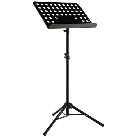

Wer wirklich nur ein Tablet vor dem Rad will, braucht auch keinen "Tablet-Halter" für 80€ kaufen, sondern nimmt besser einen Notenständer für 20€.

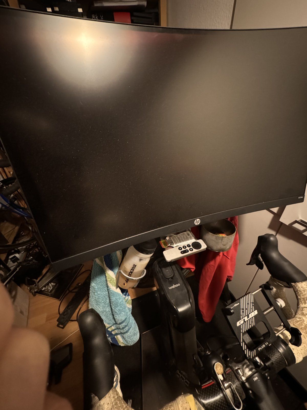

Der Lifeline vom DCR ist sicher auch super, bin voll zufrieden mit der Version oben ohne USB/Charger, habe ich vom Boden hochgeführt. Dazu noch Apple TV und nen Fernseher und der Headwind und ich sch**** auf draussen fahren und mach easy ne Runde drinnen am Abend, gern auch mit 500-1000HM.

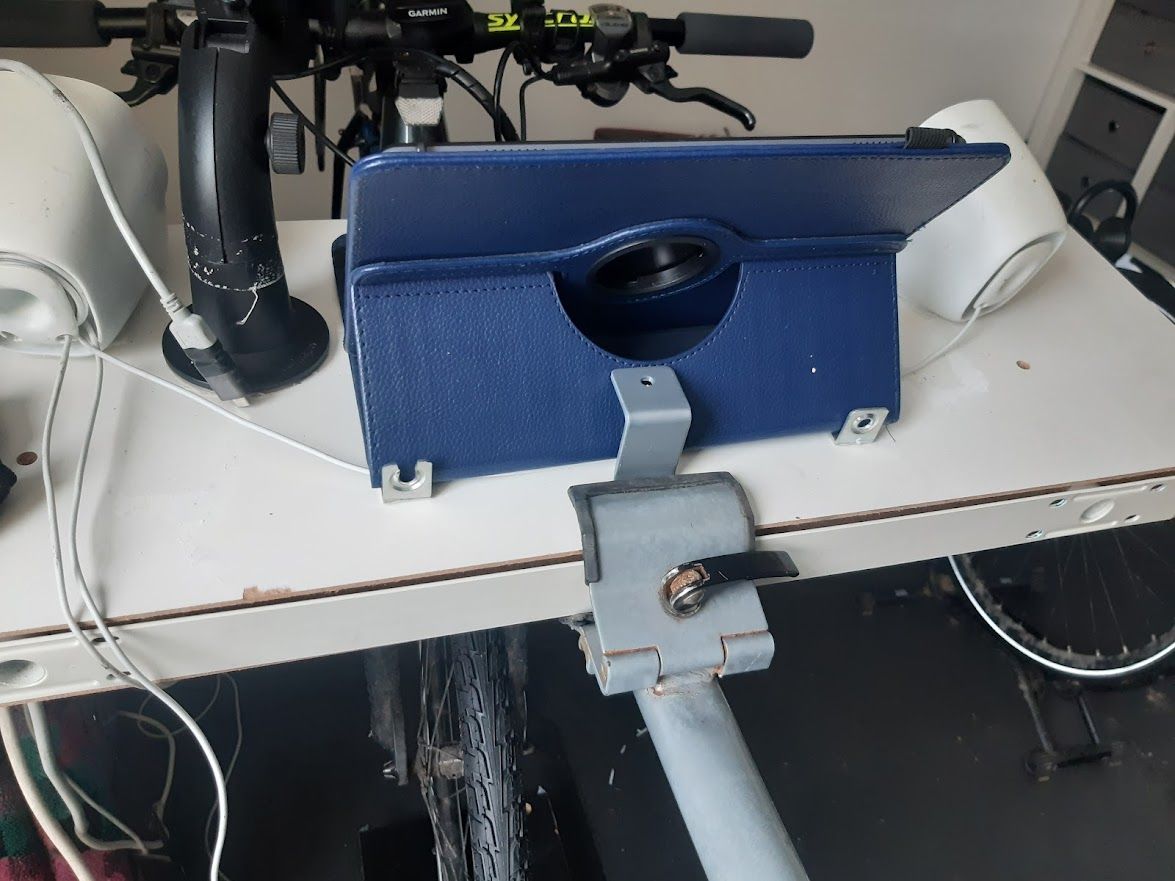

Meine Bastellösung.
Montageständer den ich momentan eh nicht brauch und ein Ikea Lack Regal reingeklemmt.
Tablett, Lautsprecher und Handyhalter drauf.
Unten ne Steckerleiste drangeklebt um Ventilator aus dem Sitzen zuschalten zu können.
Lautsprecher und Handyhalter sind festgeklebt, so kann ich das ganze dank des Montageständers einfach wegklappen und drehen wenn ich es mal nicht brauch
Paar Euro fürs Ikea Regal und der Rest war eh da
