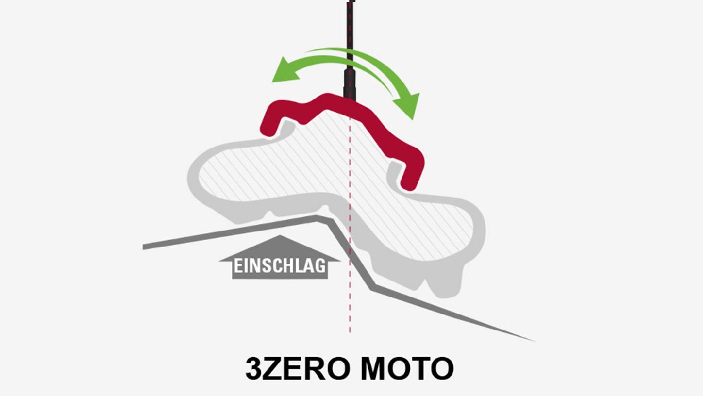

Und warum sollte die symmetrische Felge nicht auch beweglich sein können?
Wobei mit der asymmetrischen Felge der Kippmechanißmus, wie er im Piktogramm dargestellt ist, permanent gegeben ist!
Und dann soll mit schiefen Felgen stand gefahren werden...?
Geschweige von den unnötig physischen Belastungen die dieses Konzept mit sich bringt...

"Diese Verwindung in der Felge soll auch den Reifen bei Kurvenfahrten stabil im Felgenbett halten."
Korrigiert mich wenn ich falsch liege.... aber kippt die Felge dafür nicht genau in die Falsche richtung ?
Der Reifen wird ja nach innen abgezogen. drückt da die Felge nach oben und flups. Außen wird die Felge sich nciht abstützen können weil da kein Reifen drunter ist.

Das Bild #5 ist reines Marketing und schlicht falsch, denn was hat Luft gleich noch für eine Eigenschaft? RICHTIG, sie lässt sich komprimieren und wenn der Reifen so wie auf dem Bild über ein Hindernis rollt, wird die Luft aus dem Bereich halt verdrängt und der Druck im Reifen erhöht sich um dem verdrängten Raum, also fast unmerklich. Gruselig, das sowas verbreitet wird!
Die Felge wird sich erst biegen, wenn sie auf das Hindernis trifft. Dann wiederum kann das Ausweichen hilfreich sein.
