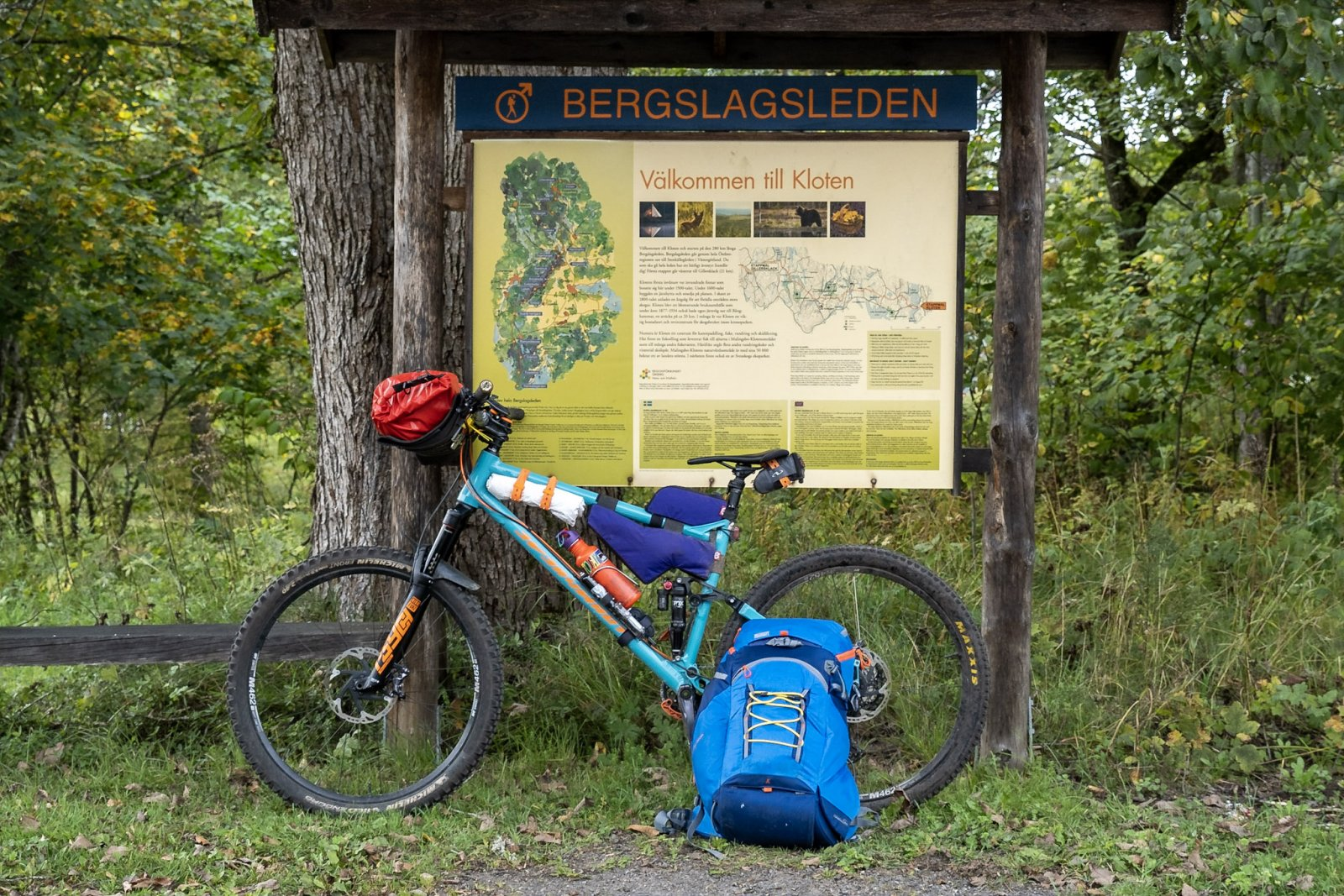

Wie andere schon sagten: Keinesfalls. Grade mit dem MTB macht das richtig Spaß.
Das ist alles dabei, was man (=ich) im September in Schweden braucht, bis auf ein Zelt. Ohne Fotoausrüstung hätte das locker irgendwo dazugepasst.
Habe null Erfahrungswerte, ob einem sowas dann bei der Fahrt um die Ohren fliegt :D freue mich aber über eure Ratschläge!
Ich würde sagen: Fange mit einer einzelnen Übernachtung an. Das reicht schon, um Probleme beim Gepäckanbau zu enttarnen.
Viel Spass, war erst im Juli wieder dort. Zelt ist auf der Strecke echt nicht nötig. Gibt massig Shelter. Aber das weißte ja :). Für Blaubeeren dürfte es dieses Jahr zu spät sein aber Moltebeeren kannste viele sammeln.
