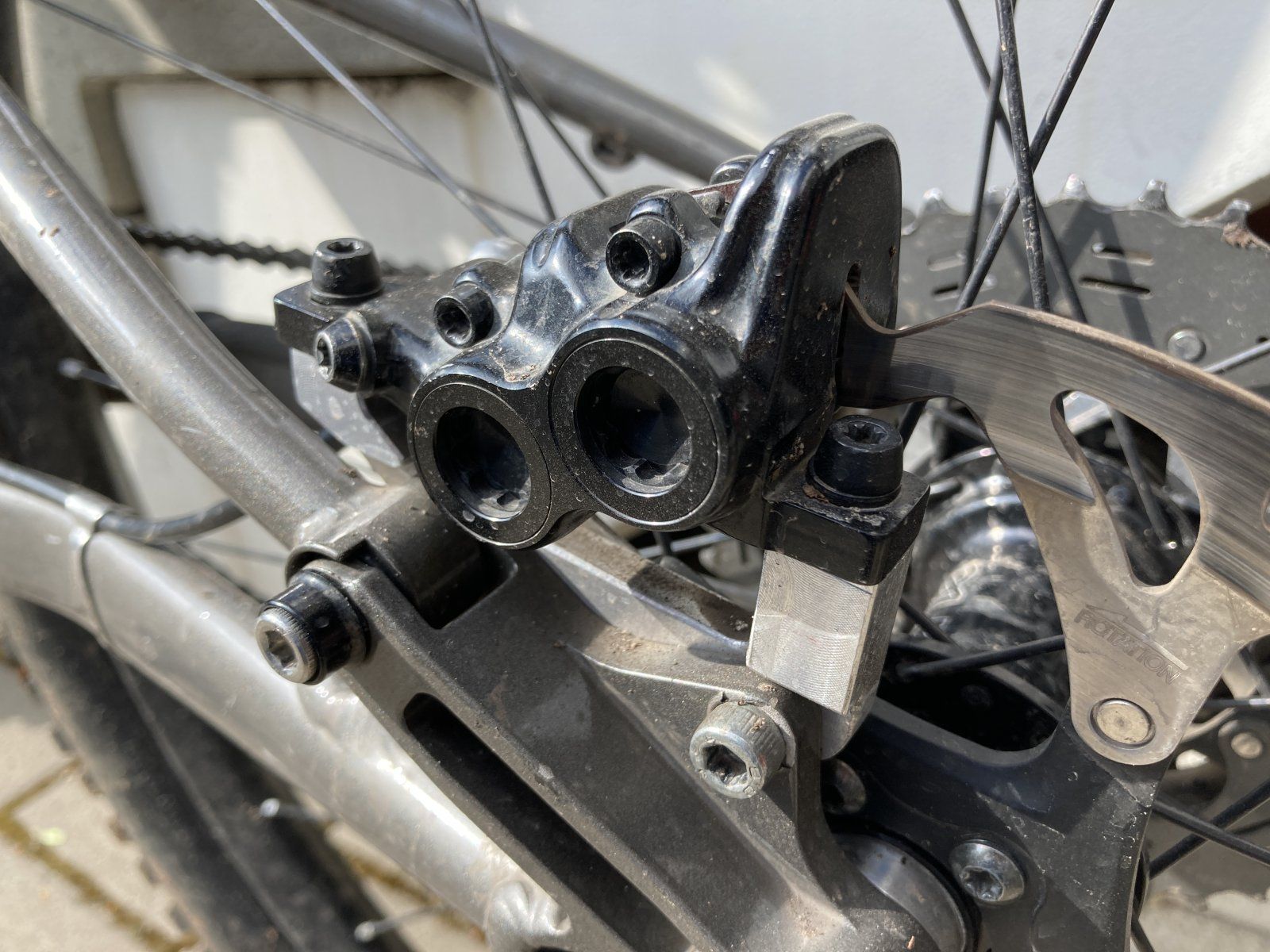

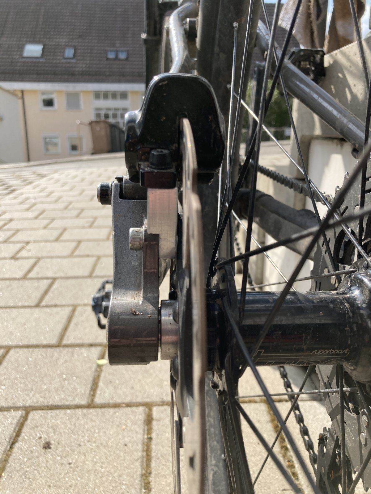

Die Frage bei einer Änderung eines Standards, welche ich mit stelle:Nur der tote IS Standart machte das 150mm DH Nabe—Implantat im 148mm Boost Hinterbau möglich
nur dadurch konnte ich nen Adapter anfertigen der die Bremse maximal nach ausse versetzt. Das wäre mit ner reinen PM Lösung schwer gewesen oder hätte wahrscheinlich nen mords Trümmer an Adapter gegeben. Und IS kann doch super nachgearbeitet werden, schon alleine weil keien Gewinde drin sind.

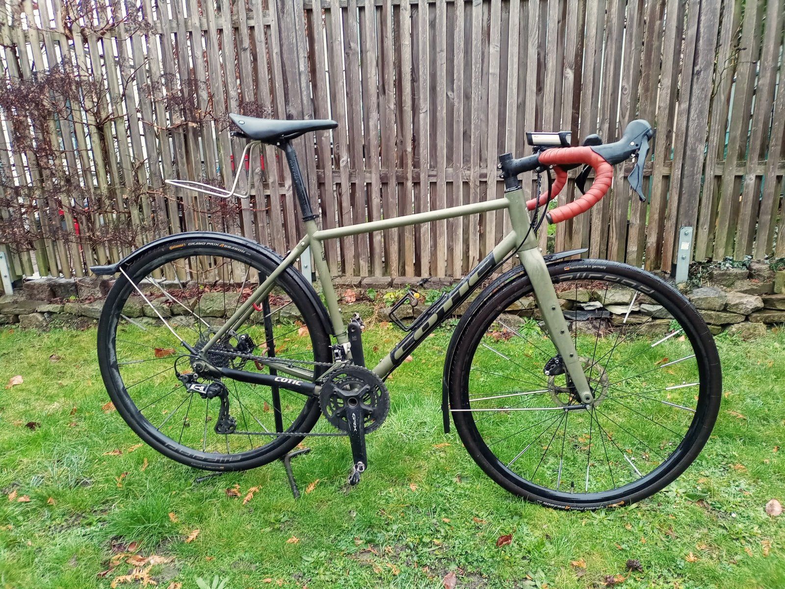

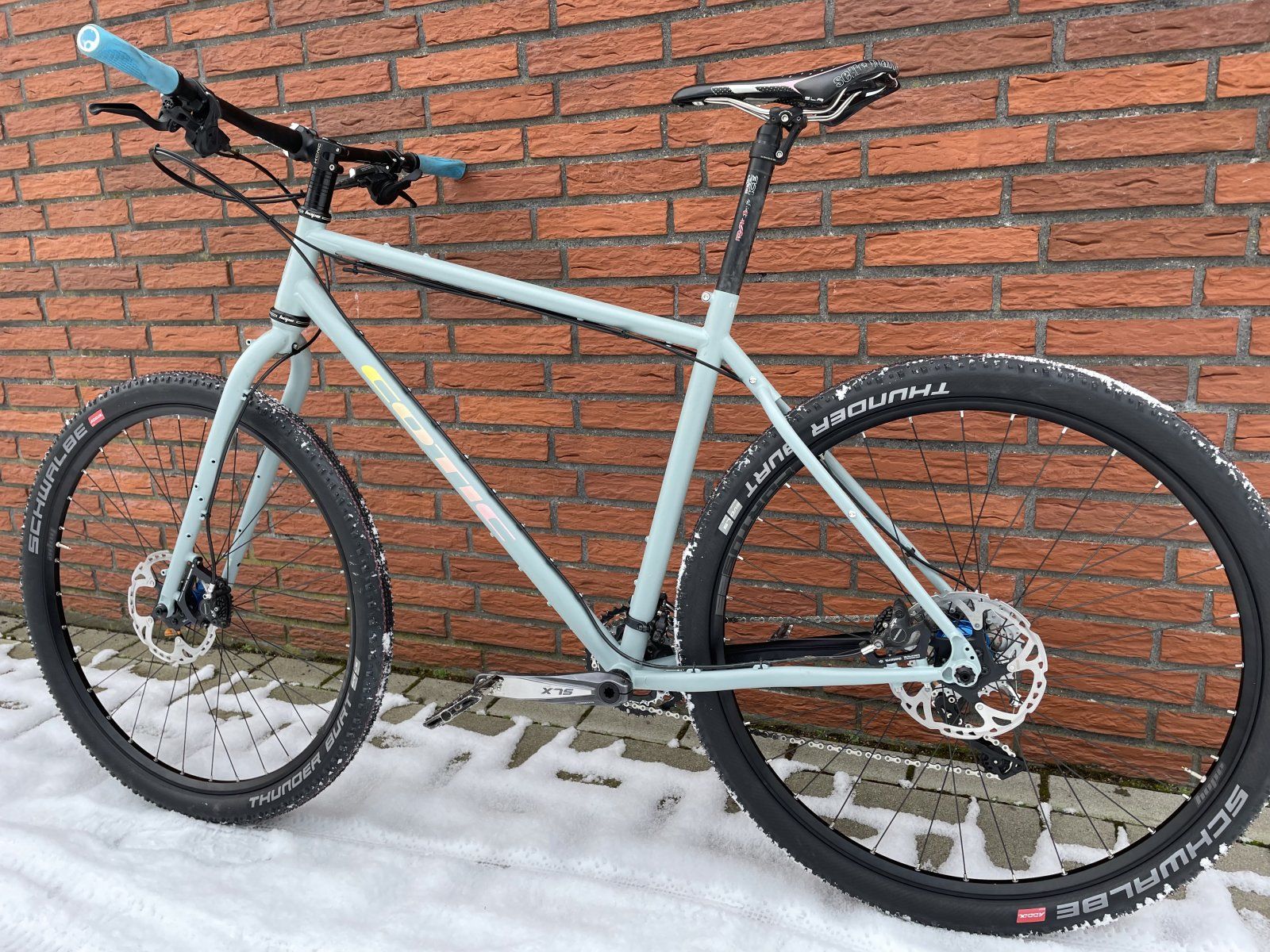

guter ansatz. hoffe wir sehen ein bisschen (oder alles) von deinem aufbau.Das Wander-Gravel-Rad bilde bilde ich demnächst mit dem alten Solaris MK1 und einer Alpaka ab. Damit geht 2-fach.

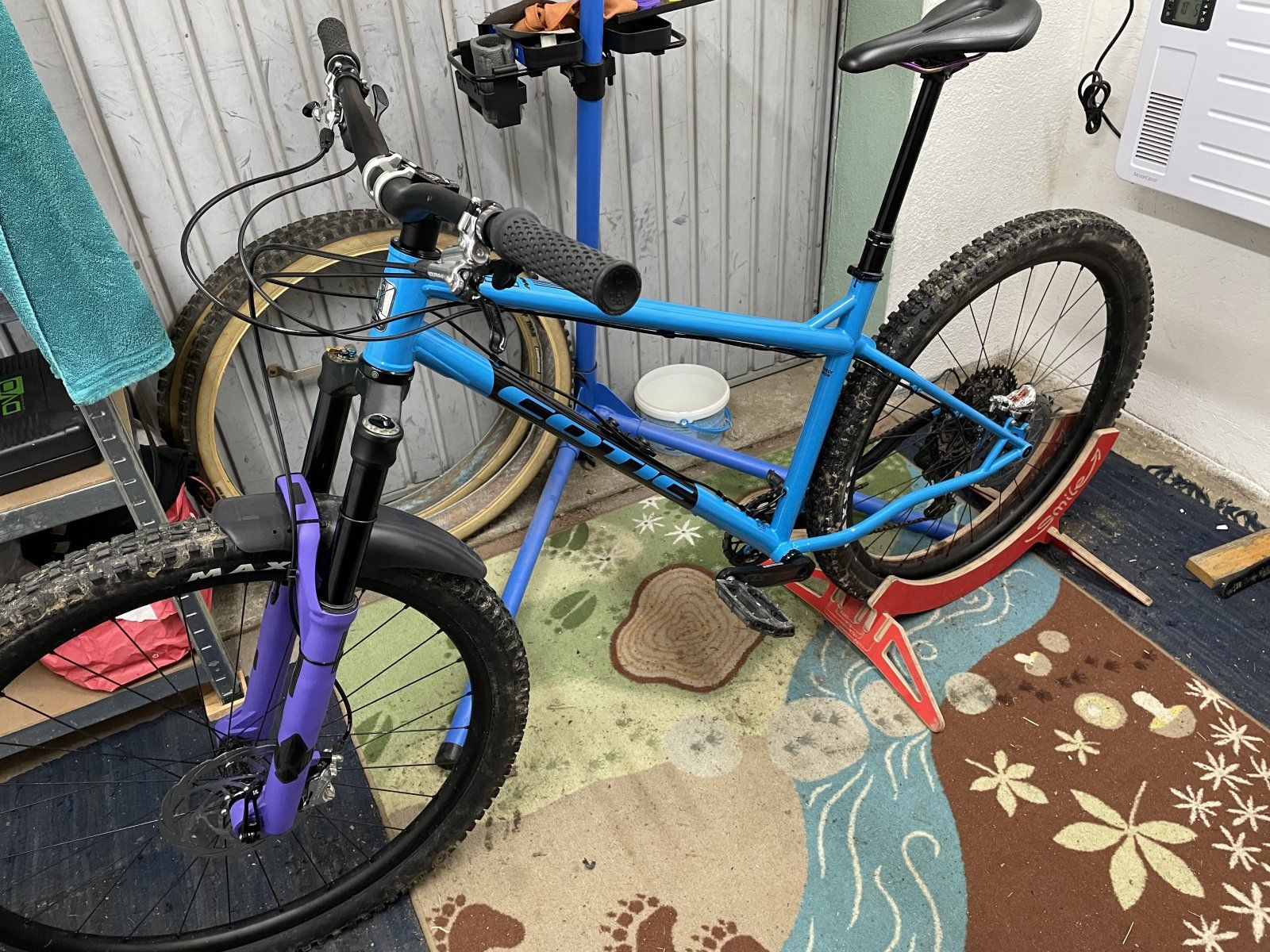

Leitungen bitte noch kürzen
Habe meine erst nach 3 Jahren gekürzt, beim ersten Service mit neuer Flüssigkeit....Dein Rad will schnell bergab mit der Ausstattung.Ich hab das so 1:1 vom alten Rad übernommen, bin aber noch nicht sicher ob das auch so bleibt. Bleibt also vorerst so, und wirkt auf dem Bild auch irgendwie schlimmer als es in echt ist.

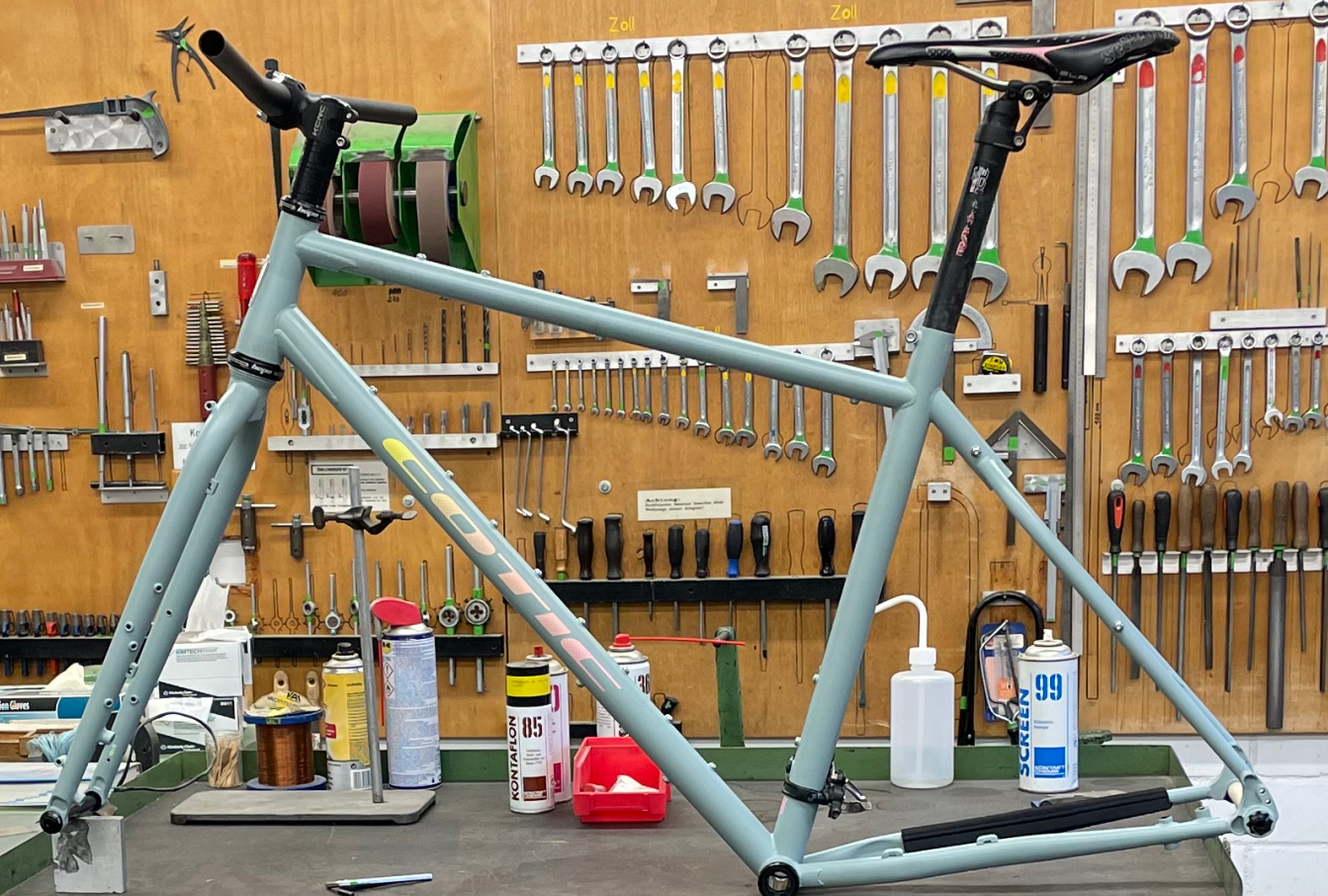

das ist ein 853 soul mit 27.5 LRS, mehr als 2.2 contis gehen da aber nicht rein.Hab dein Rad vorher in der Unterwegsgallerie gesehen und mir gedacht: na toll, noch ein Argument, mir ein neues Solaris zu kaufen und aus dem alten sowas zu machen
Wie lang müssen die Schrauben denn sein?Da ich grad zu geizig bin (und auch unschlüssig, was ich genau will), hab ich erstmal aus der Restekiste was zusammengeschmissen:
- Die Schrauben, die Shimano für den FM->PM Adapter hinten dabei legt, sind leider zu kurz. Wer das noch machen will: direkt längere mitbestellen
glaube das sind ganze 2cm mehr effektives oberrohr, wenn ich das richtig in erinnerung habe. den gleichen gedankengang hatte ich auch schon. möglicherweise ist aber auch das sitzrohr bei dir der knackpunkt.Habe mein 26er Soul in M abgeben müssen, da einfach zu kompakt auf die Dauer. Falls jemand ein 26er Soul der letzten Baujahre in L abzugeben hat, bitte melden.
