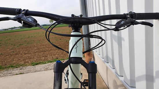

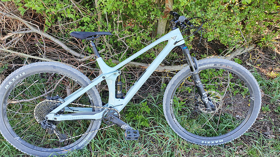

Hallo Zusammen,
die Pedalen sind von nem andern Bike, mussten erstmal reichen zum Testen(sind vom specialized) :D.
Bike fährt sich super, schön leicht verspielt , soweit ich testen konnte auch laufruhig.
Die Front ist mir zu flach, habe jetzt 35er Rise drauf und teste.
Hab leider keine Waage da , sorry.
Den Lockout musst ich heute abbauen da er nicht mehr funktioniert. Der Drehgriff springt immer wieder zurück. Die Halterung im Griff greift nicht mehr richtig. Schöner Dreck ma schaun was YT sagt.
Den Dämpfer kann man mit nem kurzen Kabel einfach festmachen, dass er offen bleibt.
Den Twistlock Griff muss man echt mögen, mich hat er am zweiten Tag schon genervt. Der halbe Griff ist das Drehding. Ich hab gern den ganzen Griff für meine Hand :)
Der Rahmen is soweit ein echter hingucker. Kommt im Internet überhaupt nicht rüber. Ist mega fett und eher Oval wodurch er auf Bildern eher schmaler aussieht.
Die Lackqualität is so naja, Optik Hammer aber nach 100meter schotter schon 2 Platzer an der Schwinge.
Habs erstmal provisorisch abgeklebt.
Durch meine Knieprobleme bin ich jetzt 2 Jahre Ebike gefahren und wollt mich mal wieder ans BioBike tasten. Das Jeffsy MK1 hatte ich früher und hatte daher wieder bei YT geschaut, das Jeffsy MK2 war mir aber zuviel Moped. Daher hab ich auf das Izzo gewartet um es zu testen. Passt eher in mein Einsatzgebiet, Touren ,Trails ma pumptrack paar Jumps....
Daher kann ich es nicht direkt mit andern Bikes vergleichen. Fährt sich aber viel besser als mein Stumpjumper.
Was sicherlich mit der Geo zusammenhängt. Bei ca 185 passt mir die L super. Nicht zu kurz nicht zu lang.
Was mich am meisten stört, ist jedoch die Tatsache das keine normale Dämpferpumpe an das Bike passt.
NIcht mal die von YT mitgelieferte passt, ein Adapter liegt nicht bei. Ich hab YT dazu schon RÜckmeldung gegeben. Man is echt angepisst wenn man sein neues Bike auspackt und erstmal den Dämpfer ausbauen muss um diesen aufzupumpen. HIer sollte YT dringend nachbessern !!!!! :mad:
So wenn noch jemand was wissen will einfach fragen. Keine Gewichtsfragen bitte, da ich keine Waage da hab :) Pedalen bau ich die Tage um.
ohne Lockout.
An sich ist der Lockout nicht schlecht, kommt drauf an was man mit fährt. Mich hat der Drehgriff nicht überzeugt. Ein Dämpfer mit Hebel häts auch getan.

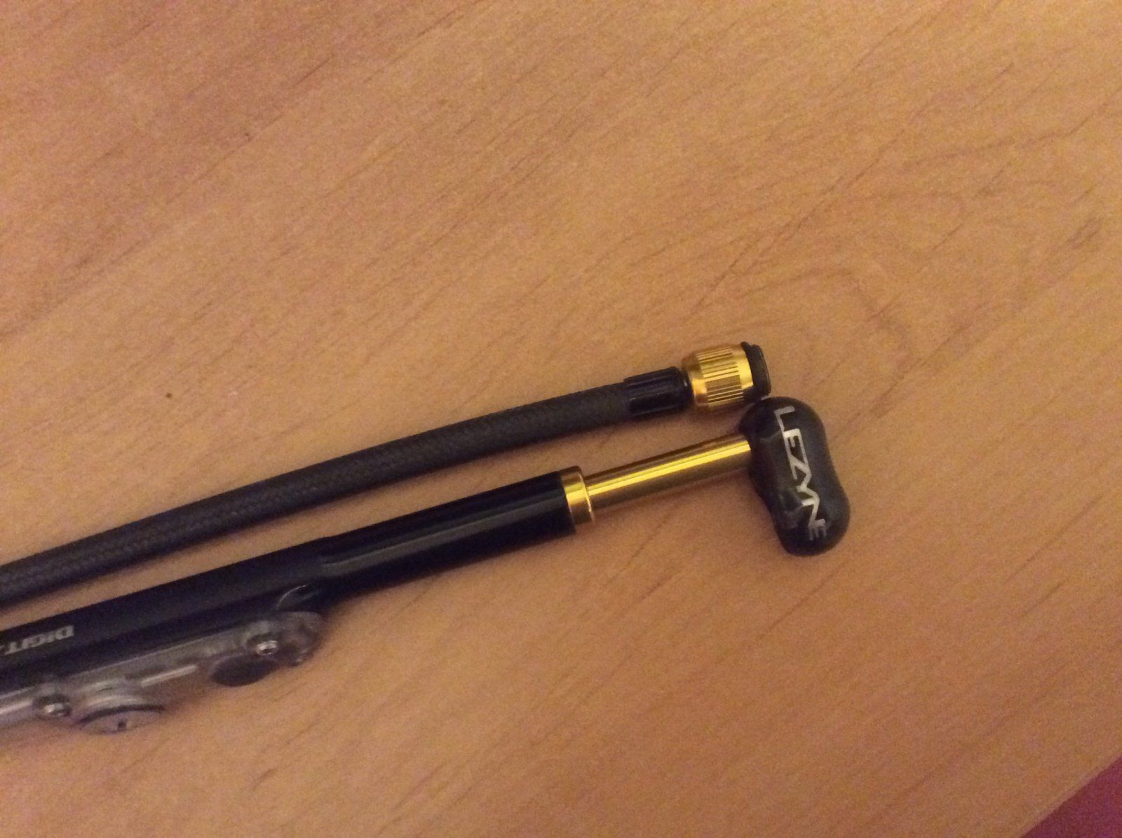

Die Aussparung am Rahmen reicht nicht für eine normale Dämpferpumpe. Da brauchst entweder eine mit nem ganz kurzen Kopf oder n Winkelstück. Es ist echt n Unding dass sowas nicht dabei liegt und auch die mitgelieferte Pumpe nicht passt. Man könnte Sie mit Gewalt draufdrehen aber dann is das Gewinde im Arsch.

Wie ist die Verarbeitung vom Rahmen?
Also der Rahmen macht einen super Eindruck. Auch die Dämpferaufnahme sieht in Echt garnicht so schlimm aus wie auf den Internetbildern. Man kommt auch mit Finger und lappen rein wenns sein muss.
Bis auf die zwei Lackplatzer an der Schwinge konnte ich jetzt nix weiter finden. Hab das Unterrohr aber abgeklebt da nur ein kleiner Schutz im unteren Bereich verklebt ist.
