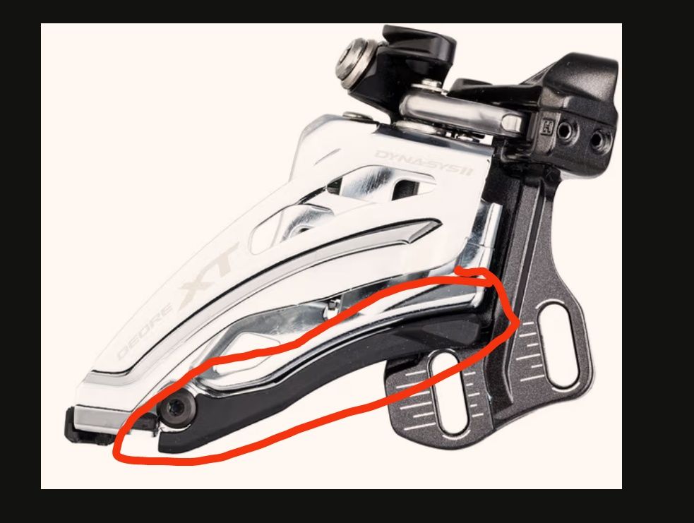

Kann mir jemand sagen, welche Funktion der markierte Stift unter dem Umwerfer hat?
Ich habe den Eindruck, dass dieser bei mir nach unten klappt und ein Schleifgeräusch am Kettenblatt verursacht.
Kann das sein?
Im Gegensatz zu dem Foto ist der Stift bei meinem Umwerfer fast nur aus Metall... 😬🤔.
Meine XT Gruppe ist die 7000er.

7000er ist SLX. Dann zeig doch ein Bild von deinem Umwerfer, nicht eins von einem, der anders aussieht.
Das gezeigte Plastikteil soll vermutlich für Geräuschdämmung und Führung sorgen. Die Kette schleift am Kunststoff, nicht am Metall.
Denke auch dass das Teil die Schleifgeräusche bei Schaltvorgängen ein wenig eliminieren soll.
Wenn es dauerhaft schleift muss was, weil verstellt, neu eingestellt werden.

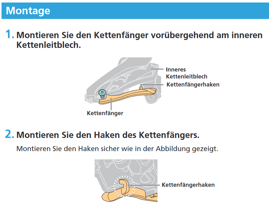

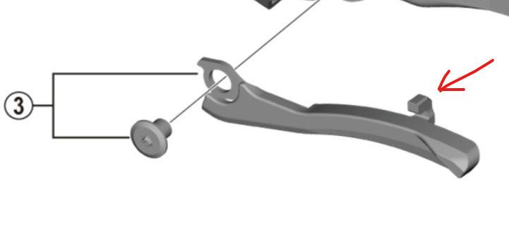

An dem Teil ist doch ein Haken (siehe Bild).
Schau mal, ob der noch eingehakt ist oder abgebrochen ist. In dem Video scheint ein Teil abgebrochen zu sein.
https://si.shimano.com/de/pdfs/dm/MAFD001/DM-MAFD001-03-GER.pdf
